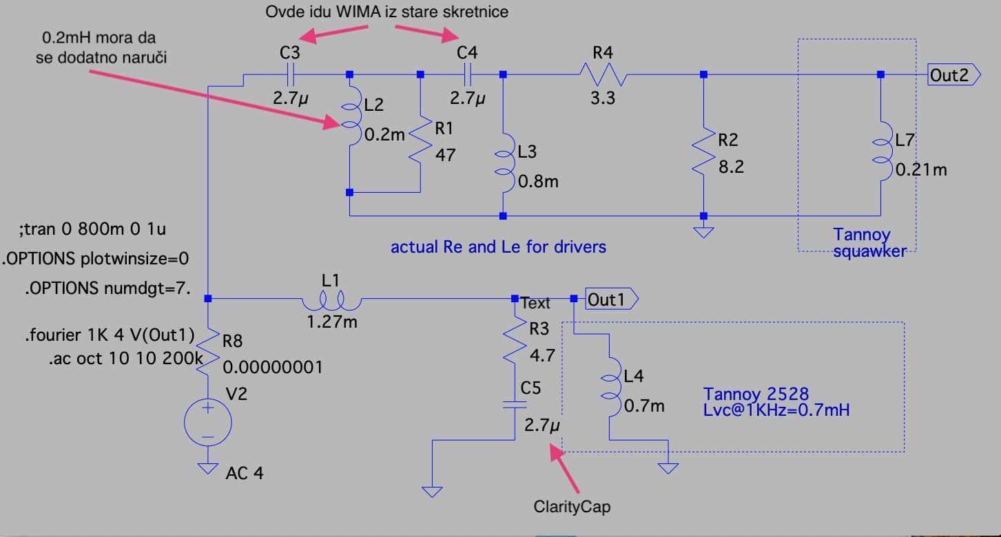

meni je proslo godinu dana rada i ikebana od po kvadrata dok nisam ( za svoje usi ) optimizovao Pepperpot skretnicu
s druge strane - pominjao sam , ima i Acin (RAAL) recept od 6db na basu i 6db na VT , i taj je zavodljiv ...... pa kom se carstvu privoliti ...... ja se privolih kompleksnijoj , jednostavno nema muzike/produkcije koju ne mogu da slusam sa ovom iteracijom
Nema srednjih brate sa tim na Dorset . Ubio si mu 3D sliku kao zeca.
Kao da je ćebe preko zvučnika. A to je mao hevi za moje uši.
Možda visoke ne čujem kako treba - ali za srednje još nisam gluv.
Ti ako tako voliš na tvom drajveru tu kombinaciju - to je ok.
Prođi me se skretnica. Hteo sam čekićem da je polupam.:loleverybody:
Za pojačalo svala čast! Nema manu :happy64:
Ima tu još nešto, slušao sam jedared iste zvučnike sa dva potpuno različita izlazna pojačala, isto pretpojačalo i sve ostalo.  Jedno se dernja, drugo baš kako treba.
E sad šta je bilo u pitanju stvarno ne bih znao, samo sam konstatovao stanje i otišao dalje. Sve je bilo ispravno, a teško mi je da poverujem da bilo koje od ta dva nije bilo linearno.
Za Dorset postoje 3 verzije skretnice fabričke(treća verzija ima isto notch filter) . I četvrta Zenova. I gle čuda probao sam sve četiri.
Zato imam toliki višak delova - za izvoz.
Najbolje se čuje mix Zenove (za bass)  i verzije br. 2 fabričke (high mids- visoki)
Zašto je to tako - pojma nemam. Ovo poglavlje sam zatvorio jer nema šta da menjam i probam više u ovom zvučniku.
Mogu da promenim samo ceo zvučnik. :sarcastic_hand:
