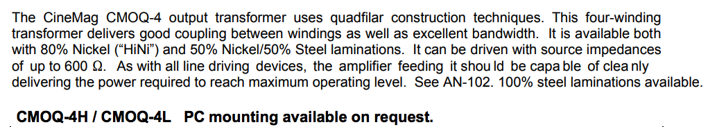

NIXIE Napisano Oktobar 24, 2018 #580 Napisano Oktobar 24, 2018 14 minutes ago, Mikorist said: u pdf pise da je 80% Nickel Ma uzmi 100%
Mikorist Napisano Oktobar 24, 2018 #581 Napisano Oktobar 24, 2018 36 minutes ago, NIXIE said: Ma uzmi 100% fora je da uzmeš isti kao u SIT-3 a to je upravo CMOQ-4LPC
NIXIE Napisano Oktobar 24, 2018 #582 Napisano Oktobar 24, 2018 5 minutes ago, Mikorist said: fora je da uzmeš isti kao u SIT-3 a to je upravo CMOQ-4LPC Meni pojačalo male snage sad ne znači puno, sem da menjam i zvučnjake, a to obzirom na cene i moje skromne želje neće da bude uskoro.
vladd Napisano Oktobar 24, 2018 #584 Napisano Oktobar 24, 2018 I pride niklovati trafo, ceo. Na toj poziciji, ulaznog signala volt-2 do malo vise, trafoa drajvovanog fetom na naponu 20-ak volti, sasvim je svejedno da li je 50 ili 70% nikla. Sa vise nikla bi bio blizi zasicenju, iako dovoljno daleko, a jezgro je skuplje.

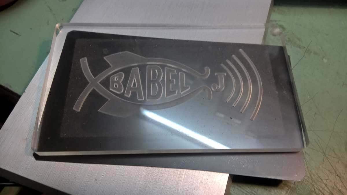

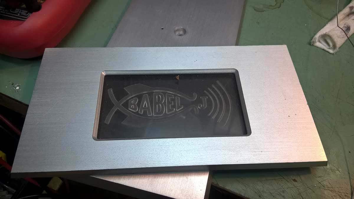

Zen Mod Napisano Oktobar 24, 2018 #586 Napisano Oktobar 24, 2018 imam ja onog srebra za rorove od sparketa , ce ovarbam trafoje sa tim , da vis kako ce sviru
Mikorist Napisano Oktobar 24, 2018 #587 Napisano Oktobar 24, 2018 Just now, Zen Mod said: imam ja onog srebra za rorove od sparketa , ce ovarbam trafoje sa tim , da vis kako ce sviru Ma bitno je da mi svetli napred.
Zen Mod Napisano Oktobar 24, 2018 #588 Napisano Oktobar 24, 2018 Dual and Mikorist je reagovao/la na ovo 2
Mikorist Napisano Oktobar 24, 2018 #589 Napisano Oktobar 24, 2018 samo drugi logo da se ubaci u isti ram.

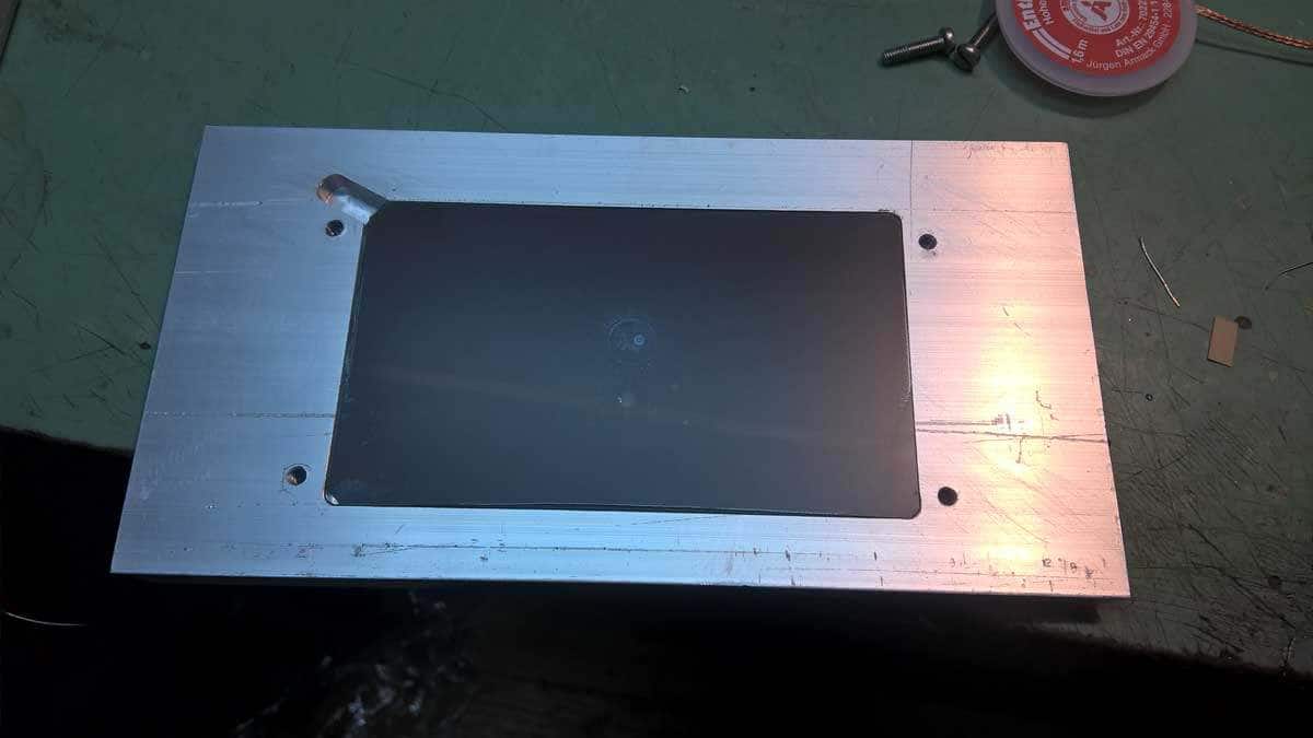

Aleks Napisano Oktobar 24, 2018 #593 Napisano Oktobar 24, 2018 A el to ovo? Što rasturiste pojačalo? Kako ćeš Miko sade porediti BJ i SiT? Nisi čuo za gomilanje hife? Cccc....
ninja Napisano Oktobar 24, 2018 #594 Napisano Oktobar 24, 2018 6 minutes ago, Aleks said: A el to ovo? Što rasturiste pojačalo? Kako ćeš Miko sade porediti BJ i SiT? Nisi čuo za gomilanje hife? Cccc.... Ojacala Zen Mod ruka
