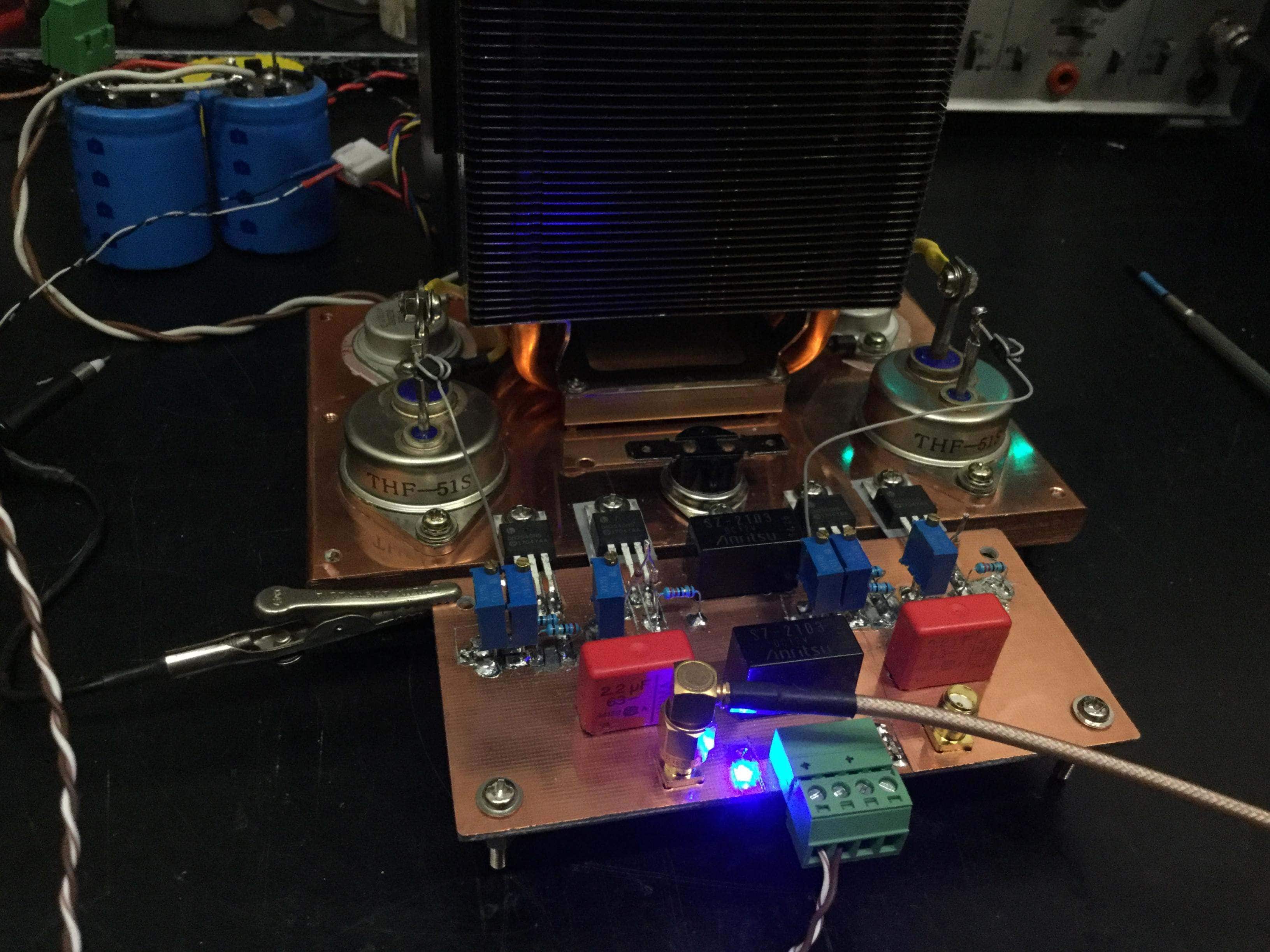

Aleks Napisano Septembar 29, 2018 #344 Napisano Septembar 29, 2018 https://www.diyaudio.com/forums/pass-labs/327580-latesit.html
Zen Mod Napisano Oktobar 1, 2018 #345 Napisano Oktobar 1, 2018 lemi se polako ninja, Aleks, D i g i t a L and 3 ostalih je reagovao/la na ovo 2 4
Aleks Napisano Oktobar 1, 2018 #346 Napisano Oktobar 1, 2018 Pokušavam da razumem: Ovo nije single end izlaz, ali nije ni klasični push pull? Jel ovaj THF depletion?

Zen Mod Napisano Oktobar 1, 2018 #349 Napisano Oktobar 1, 2018 18 minutes ago, Aleks said: Pokušavam da razumem: Ovo nije single end izlaz, ali nije ni klasični push pull? Jel ovaj THF depletion? imas sitna crevca u temi na Big Diya .... tj. ne bas u temi ali je linkovana tema gde se desavao brainstorming naravno da je SIT depletion Aleks je reagovao/la na ovo 1
Mikorist Napisano Oktobar 1, 2018 #350 Napisano Oktobar 1, 2018 On 9/29/2018 at 1:37 PM, Aleks said: https://www.diyaudio.com/forums/pass-labs/327580-latesit.html Zanimljiv način da se poveže signal za pojačalo. Čovek je stavio opušteno SMA konektor i antenski kabl za Wi Fi na ulaz audio signala. Zapravo genijalno. Tu nema teorije da dobiješ neki brum. Pogotovo kod čip pojačala Vix je reagovao/la na ovo 1
