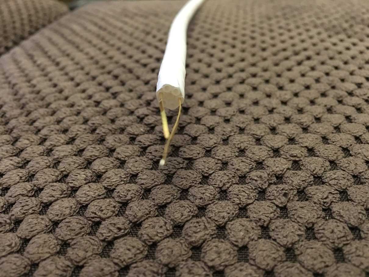

gluv_i_udaren Napisano Februar 27, 2018 #79 Napisano Februar 27, 2018 Imam ovakvih kablova sa svim i svačim unutra, od bakra do kojekakvih egzotičnih legura (na slici je Aural Harmony Deep Space žica) i svi sviraju odlično. Sa KLEI RCA je najmanja kapacitivnost. KLEI ima najmanju masu kontakta koliko sam ja uspeo da nadjem. Ako je silver žica kontam KLEI Absolute Harmony koji može da se nađe za 99$ 4 komada. Na Aural Harmony sam stavio Mundorf/WBT 0110 silvergold zbog najslicnije metalurgije i leglo je kao pesnica u oko. Mana ovog konektora je što je jednostavno preskup. A Neutrik rca je po meni definitivno best bang for the buck. Sa njim može da se napravi stvarno sjajan kabl za malo para 0.1mm žica je super za slušanje, ali je ipak malo previše tanko ako će se kabl pomerati i nositi da se čuje ovde i tamo... Samo zbog mehaničkih svojstava i činjenice da je gotovo nemoguće ovu konstrukciju valjano pričvrstiti za konektor. Bare wire koncept me oduševljava, ali je prosto neizvodljivo za upotrebu. Treba da probamo i ostale bare wire (strujne lol)
