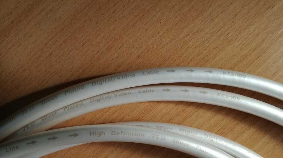

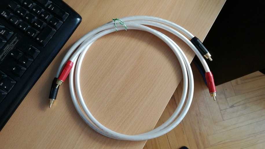

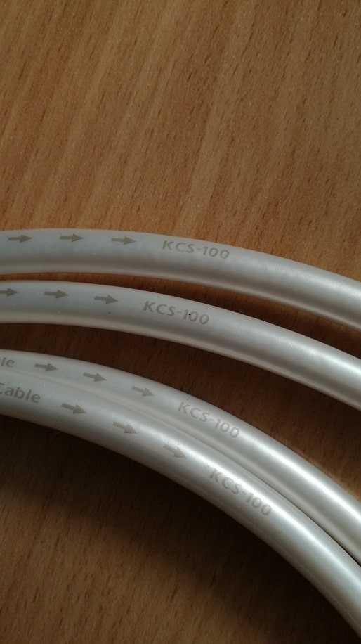

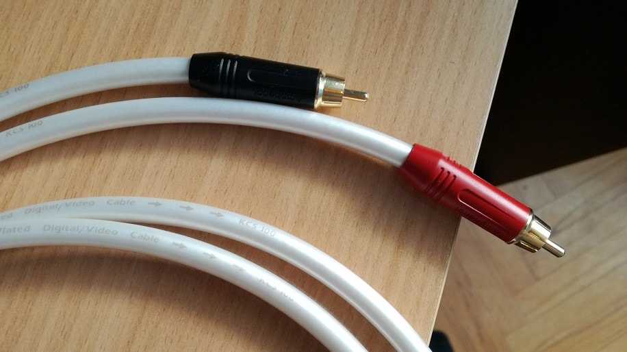

Neotech kcs100  kabel namenjen za digitalne signale, 75 oma, centralni vodic bakar sa silver plated-om presvucen, bakarni oplet, bananice Amphenol....kupio sam onako sto bi rekli na slepo, cisto da vidim, i utisak je pozitivan, za ovaj novac stvarno izvanredan kabel, specifikacija troskova je 1 m Neotecha je 603 dinara (x2m je naruceno), Amphenol rca cinc je oko 300dinara (x 4kom),  malo truda oko lemljenja i voala....
Preporuka!!!!

Znači širm je masa a centralni je signal?
Jeste čista klasika, ne znam otkuda mu ta strelica za usmerenost, ali baš taj kabal sam namerio ovih dana da kupim u Kanibalu jer nije preskup, s tim što kod mene neće ići RCA nego BNC 75oma. Trenutno imam neki RG59 koji sam imao pri ruci, on je terminisan sa RCA pa koristim jedan adapter na BNC ali to ću da eliminišem tako što ću na CD-u i DVD-u umesto RCA da stavim BNC. RCA konektori nisu impedanse 75oma, nego nešto manje ne znam baš tačno koliko.
S/PDIF kablovi treba da budu duži od 1,5m kažu zbog refleksija.

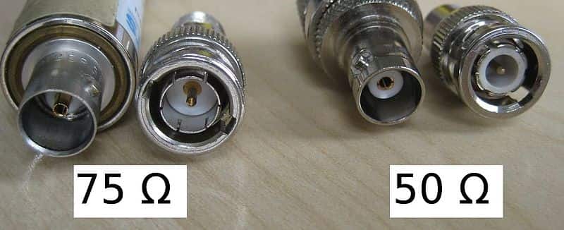

BNC koji se prodaju kod nas takodje u većini slučajeva nisu 75 oma, već su standardno 50 oma.
To prodavci uglavnom ni ne znaju!
Treba naći dobru prodavnicu i zahtevati 75 oma. To je i gore pomenuti PSP!

Imam 75 omske, provereno. A istina je da prodaju BNC bez znanja koji je tačno 50 ili 75.

Oba su standardna, inace.
Ali, manji problem je 50 omski konektor na 75 omskom kablu nego obrnuto, kada se prave znacajni stojeci talasi, narocito u rf opsegu.
Da slicka bude informativno pri ruci.
