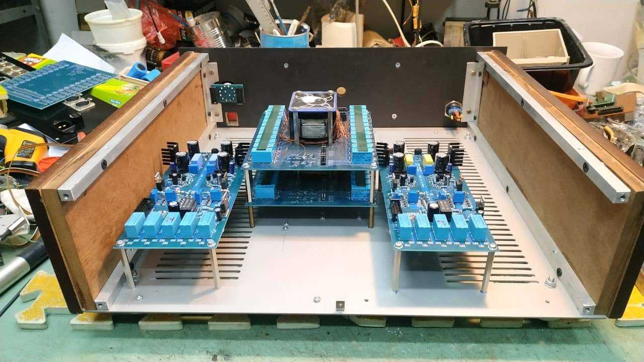

mutayu Napisano Mart 25, 2019 #994 Napisano Mart 25, 2019 2 hours ago, Zen Mod said: Da nije malo ukrivo?
John Coltrane Napisano Mart 25, 2019 #996 Napisano Mart 25, 2019 Zanima me da li bi mogao ovakav trafojčić na obrtni preklopnik i da bafer bude cevka?

Zen Mod Napisano Mart 25, 2019 Autor #1001 Napisano Mart 25, 2019 29 minutes ago, John Coltrane said: Zanima me da li bi mogao ovakav trafojčić na obrtni preklopnik i da bafer bude cevka? sve moze , moze i drven šparket uzmes Intact audio komplet od 200$ i taman za na rotary switch i ceve buffer ispred 17 minutes ago, guja011 said: ausunceti.. sas ga džarnuo gadno a je , mi Mrgudi ujedamo 2 minutes ago, shonne said: Ne ulizuj se kom ce ako nece Gazdi Strasnom .... a i znas kolika mu korist od Zenbotovanja ........

vladd Napisano Mart 27, 2019 #1006 Napisano Mart 27, 2019 Kad otvoris temu, neka se prebaci(ili brise) i ovaj post. Naravno da moze lampaski bafer, i naravno da moze bilo kakav bafer. Ono sto je problem i velika razlika je to sto je ovaj Zenov razradjen, sazvakan. Sa lampom se uvode neke komplikacije, istinita je legenda da su "stari" majstori ugadjali i menjali otpornike, radne tacke, neki na sluh, iskustveno, uz par proba a neki uz nesto sitne opreme, a pride treba obratiti paznju na nacin rada ispravljaca koji napaja lampu..plus sve ostale zanatske obaveze. Lampa u razlicitim radnim rezimima ima razlicitu paletu harmonika, do jedne zone gde su svi na minimumu, kada je najsterilnija, i najpreciznija. Nadjes simulator rada lampe online, i krenes da klizas po apscisi ili ordinati, i pratis procente distorzije harmonika. Cisto da se stekne utisak i svest o desavanju. S obzirom da je simulator onoliko dobar koliko su mu dobri inputi parametara, a jeftini su neprijatno udaljeni od realnosti, realne lampe zahtevaju dodatni rad u tom pravcu, izmena, probanja, slusanja ili bolje merenja, dok se ne ustima zona rada. Pa to jos priilagoditi radnom veku lampe, pocetnom delu razradjivanja, optimalnom srednjem, ili nagibima pri kraju radnog veka, ili predvideti podesavanja nakon odredjenog broja sati... Tako da gotova sema sa neta sigurno ne rada kako treba, tube rolling je pipkanje po mraku...a posao nije mali, a ako se zeli nesto ozbiljno vrlo je zahtevan... Pa ti vidi..
Woland Napisano Mart 27, 2019 #1007 Napisano Mart 27, 2019 ^ ajd proklizaj, pa isporuči šemu nekog lampaškog bafera, koji bi hodao po ivici i bio tek malo dosoljen šećerom, bio bih zahvalan, imam u furdi jedan 47 položajni Slagle AVC, sa kojim bih se malo zaigravao pre nego što ga pustim niz vodu
Zen Mod Napisano Mart 27, 2019 Autor #1008 Napisano Mart 27, 2019 ima jedna zgodacija - lanpu kako god da spojis , bitno da prosvekli , ona ce da sviri i retko izlazi dim iz icega e sad , kao i kod svega ostalog , bitno je znati sta hoces poslao ja mom poljaku BJ2 monoblokove , pa mu poslao i jedan komplet IP (bal) da proba kazem mu - ne ocekuj secera kao sa svojim cevnim preampom kaze on - moj cevni preamp je ultra neutralan , to je AR Ref 6 ... kad je spojio IP , jedini komentar je bio - zvuci kao da nije tu ! cudno!!

Zen Mod Napisano Mart 27, 2019 Autor #1011 Napisano Mart 27, 2019 compound cathode and source follower , sve ce da tera , bolan sto ga losije napravim , vise secera ima Woland je reagovao/la na ovo 1
