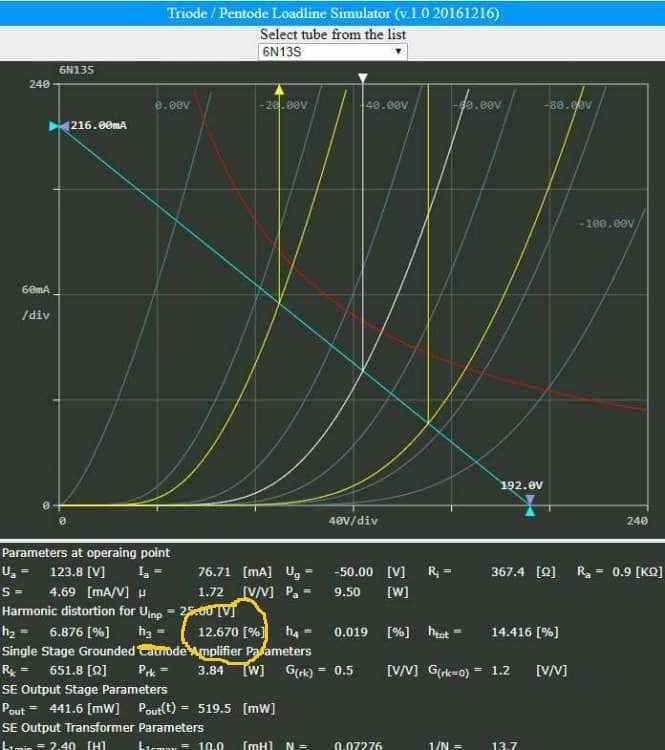

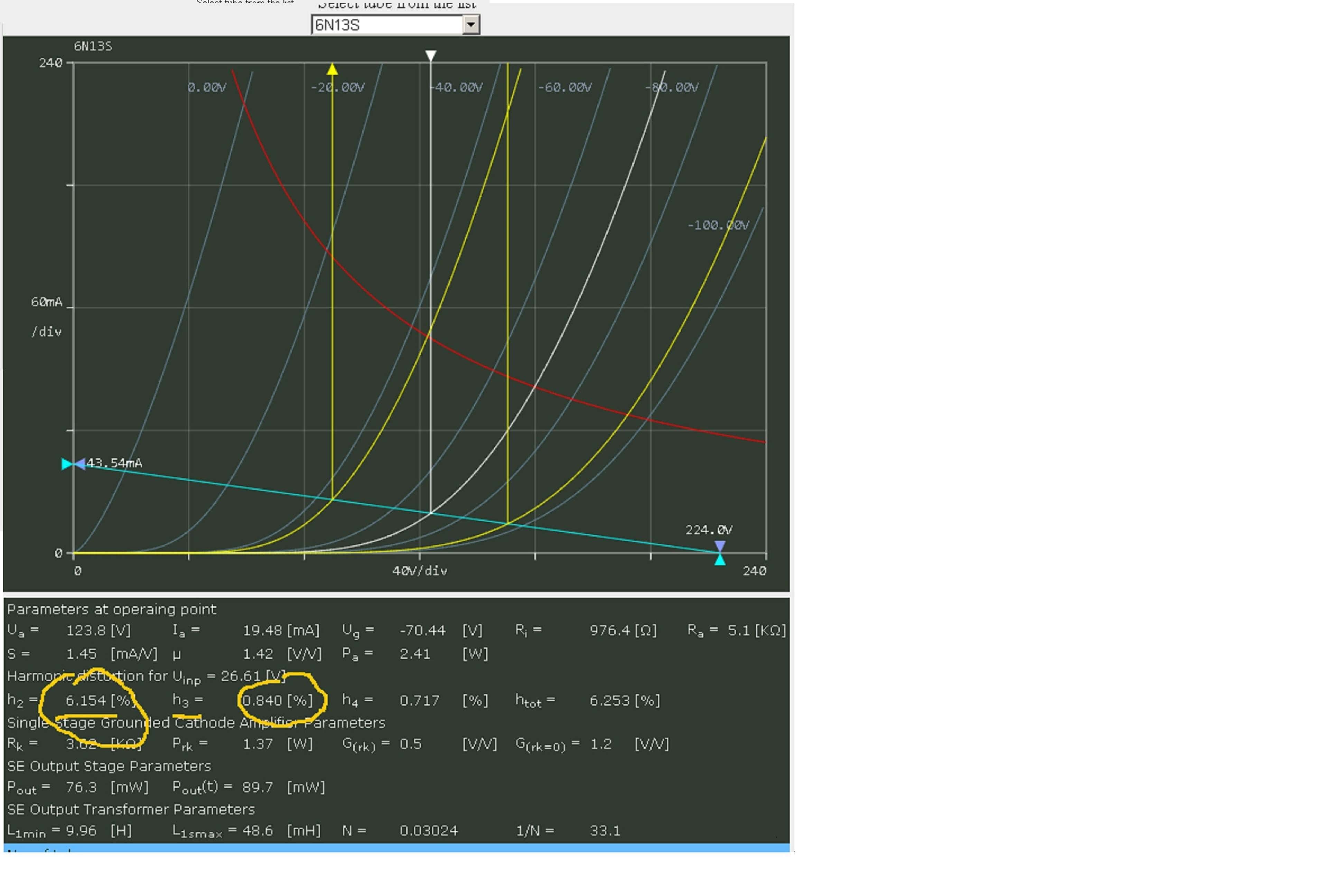

vladd Napisano Mart 27, 2019 Share #1037 Napisano Mart 27, 2019 http://www.trioda.com/tools/triode.html Pa lepo izaberes radne tacke koje ti se svidjaju ponajbolje, naravno uz probu, sopstvena laNpa, sopstveni resistori, sopstveni trafoji..lemljenjem do miline... Ili daj Zenu da uradi Link to comment Podeli na ovim sajtovima More sharing options...
Woland Napisano Mart 27, 2019 Share #1038 Napisano Mart 27, 2019 1 minute ago, vladd said: Pa lepo izaberes radne tacke koje ti se svidjaju ponajbolje, naravno uz probu, sopstvena laNpa, sopstveni resistori, sopstveni trafoji..lemljenjem do miline... oću, evo.. ali - znaš li bre koliko ja imam tetaka Link to comment Podeli na ovim sajtovima More sharing options...
vladd Napisano Mart 27, 2019 Share #1039 Napisano Mart 27, 2019 Kada je ozbiljna interakcija proizvodjac korisnik, tipa Zen-Woland, Tektronix-lab, onda izraditelj brine o korisniku i redovno mu ugadja. U smislu, nema bilo koja lanpa u bilo sta, nego su selektovane komponente u sistemu koji se steluje i podesava za zeljeni ili potreban rad. I prostom logikom dodjes do zakljucka da nasumicne seme, nasumicne komponente, nasumicna ubadanja lampi su prakticno gubljenje vremena i razbijanje dosade... A ima toliko pametnijih stvari...za potrosnju vremena. Link to comment Podeli na ovim sajtovima More sharing options...

Zen Mod Napisano Mart 27, 2019 Autor Share #1045 Napisano Mart 27, 2019 eve vam organizujte FAK a ja vam poklanjam razradjen projekat ovoga ce da gura sve a milo ce da zvuci W turimo 6Н13С da se vidi , ima d'ode skalamerija ko halva Woland je reagovao/la na ovo 1 Link to comment Podeli na ovim sajtovima More sharing options...

Woland Napisano Mart 27, 2019 Share #1047 Napisano Mart 27, 2019 Link to comment Podeli na ovim sajtovima More sharing options...
vladd Napisano Mart 27, 2019 Share #1048 Napisano Mart 27, 2019 Za pocetak sjajno. E sad, da ne bude kuknjave sto zvuji ostro zbogradi treci armonik... Link to comment Podeli na ovim sajtovima More sharing options...
vladd Napisano Mart 27, 2019 Share #1049 Napisano Mart 27, 2019 Ovo recimo zvuci lampaskije Link to comment Podeli na ovim sajtovima More sharing options...
Woland Napisano Mart 27, 2019 Share #1050 Napisano Mart 27, 2019 ^ utuli drugi harmonik još malo, nismo baš tolike pičkice [emoji3] Link to comment Podeli na ovim sajtovima More sharing options...

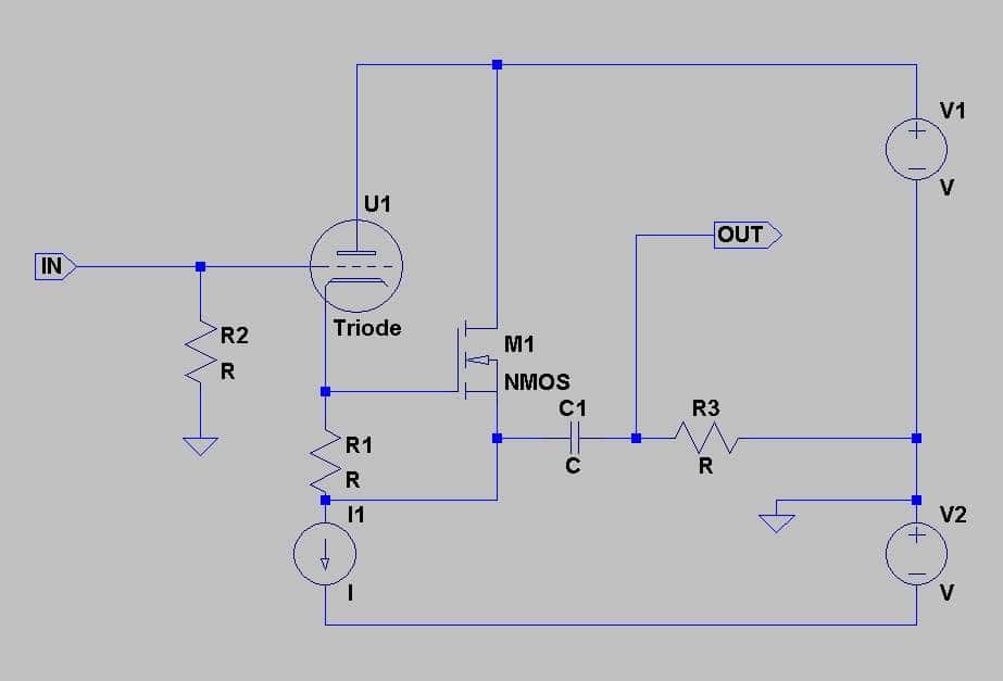

Zen Mod Napisano Mart 27, 2019 Autor Share #1051 Napisano Mart 27, 2019 CCS je load ebo ti te vase racunjace Link to comment Podeli na ovim sajtovima More sharing options...
vladd Napisano Mart 27, 2019 Share #1052 Napisano Mart 27, 2019 Dobro, necu vise da obucavam Wolanda, bolji je kao umetnicka dusa. Link to comment Podeli na ovim sajtovima More sharing options...

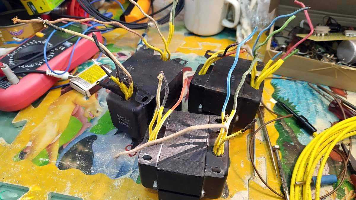

Woland Napisano Mart 31, 2019 Share #1054 Napisano Mart 31, 2019 ostadoše samo dugmići Link to comment Podeli na ovim sajtovima More sharing options...

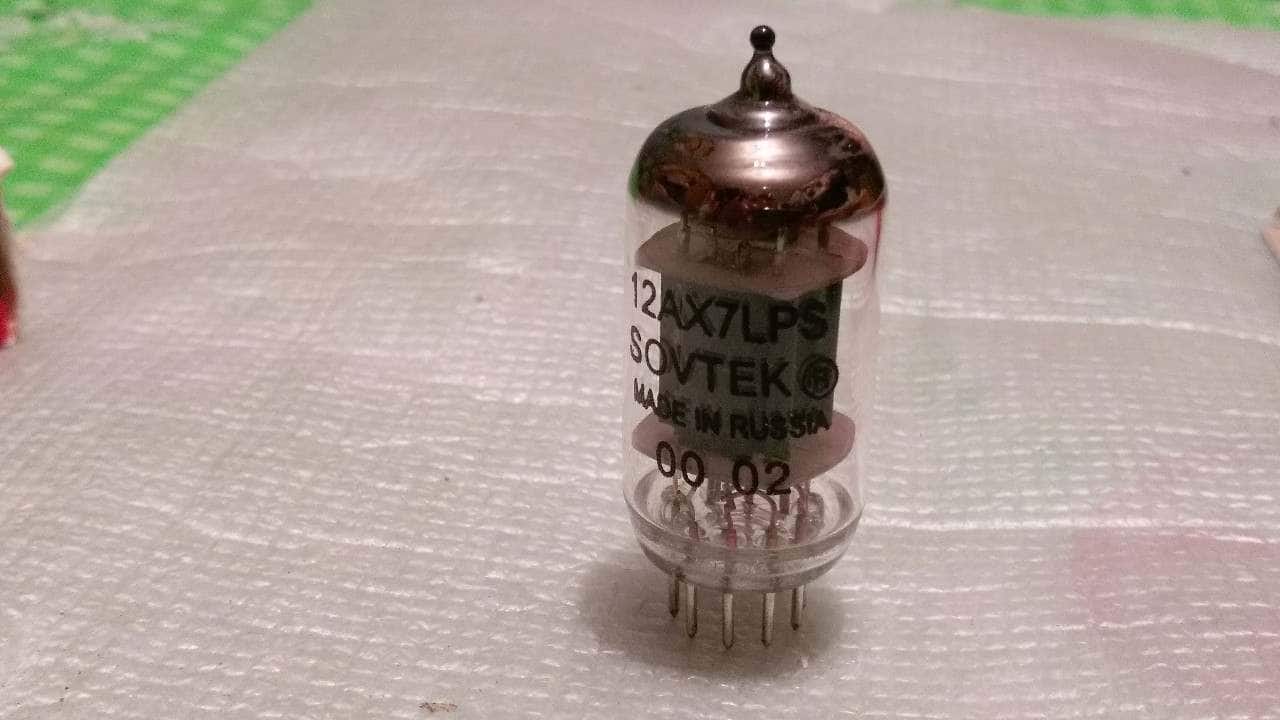

Woland Napisano Mart 31, 2019 Share #1055 Napisano Mart 31, 2019 naručio: Link to comment Podeli na ovim sajtovima More sharing options...
Doktor Napisano Mart 31, 2019 Share #1056 Napisano Mart 31, 2019 Sta je ovo ? Nemoguce da je to onaj "mali" Dynaco sa Velikim tonom sto onomad slusasmo kod tebe @Woland ? Ja sam bio ubedjen da je taj komad poodavno reparirao @Zen Mod i doveo u samnpionsko stanje. Ovo stigao jos jedan komad ? Lepo, lepo . . . Link to comment Podeli na ovim sajtovima More sharing options...
