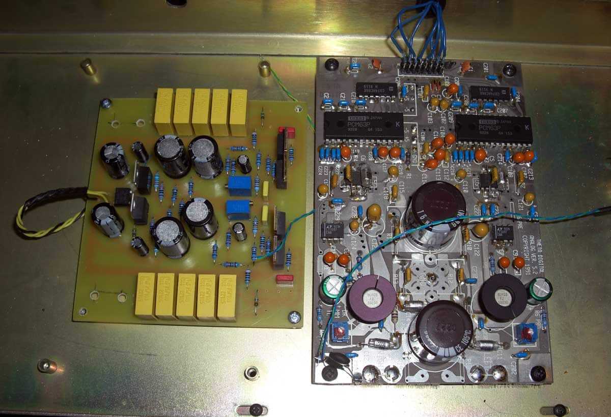

On 07/02/2018 at 3:37 AM, Zen Mod said:

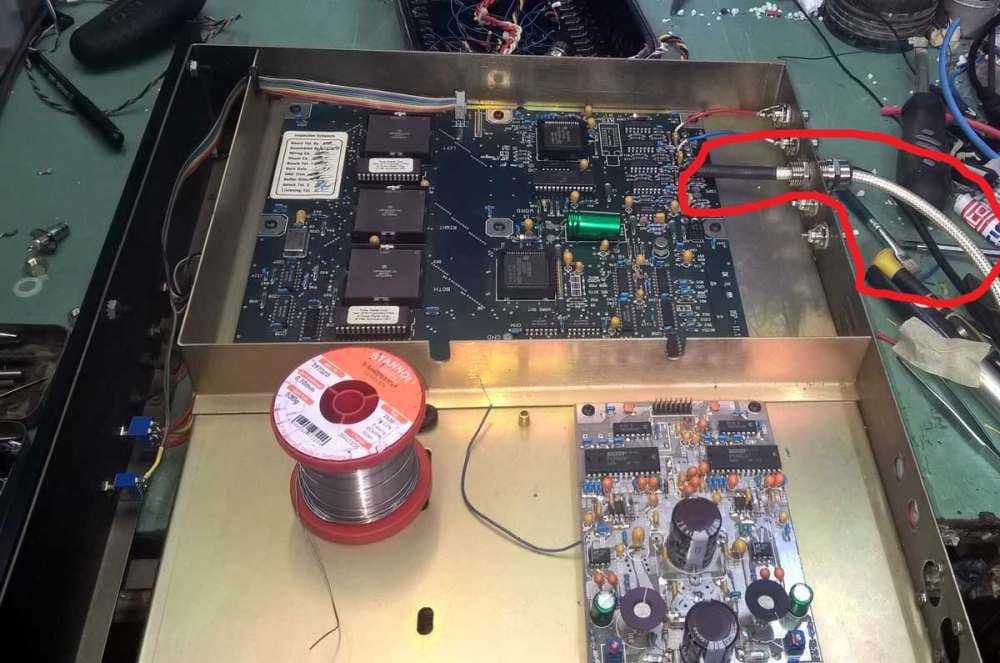

malko pokvaren Theta - popucali koaxi koji povezuju dve pcb pa naravno da je bilo ič zvuk
mlogo osetljivi lemni padovi , pa ocistih i popravih , stavio IDC headere , zamenio palamar twisted zice napajanja , prezicio sve ulaze , prezicio izlaze , stavio NTC izmedju GND i case , probao flat cable umesto coaxa pa nije pilo vode i onda vrnuo coaxe
sad svira

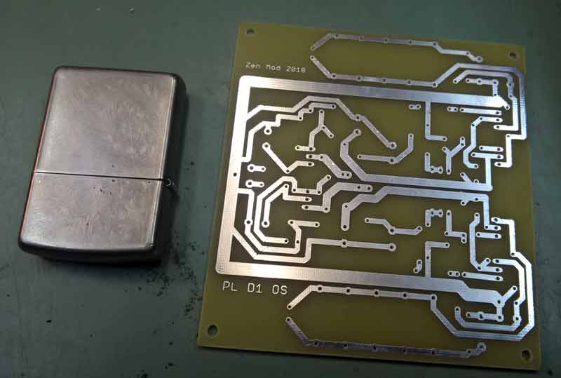

usput snimio situaciju kako sprovesti zamenu  svega posle DAC-a , ispostavlja se da ce PL D1 izlazni stepen da legne kao najoptimalnije i najisplativije resenje
To je i predvidjeno za flat ali moraju da se od svake parice naprave twisted pear pa onda da se pritisne u slot. Ili da se izdvoje zice ponaosob, da ne budu u kabu nego random. Nema kapacitivnosti i bolje je nego sa koaxima.
BTW 63 ima u sebi op amp. najverovtnije AD797. I u 99%slucajeva se koristi kao transipedance amplifier. A vidim da tamo na plocici ima jos jedan OP amp. Znaci taj izlaz koji se dodaje dolazi posle 2 opampa...
BTW 63 ima u sebi op amp. najverovtnije neki slican AD797. I u 99%slucajeva se koristi kao transipedance amplifier. A vidim da tamo na plocici ima jos jedan OP amp. Znaci taj izlaz koji se dodaje dolazi posle 2 opampa...
probao sa flatom , ima smetnje
kako mi se cini sa slika tih razlicitih Theta - konstruktor je namislio flat ali na svima ima polemljene koaxe
verovatno je driverski stage pre DAC malo njanjav
pravo da ti kazem - lakse mi polemiti koaxe nego se akati sa twisted paricama
sto se tice originalne elektronike posle DAC , to je sve otkaceno i iskljuceno napajanje
sutra zavrseno povezivanje D2 ....... i svirka
