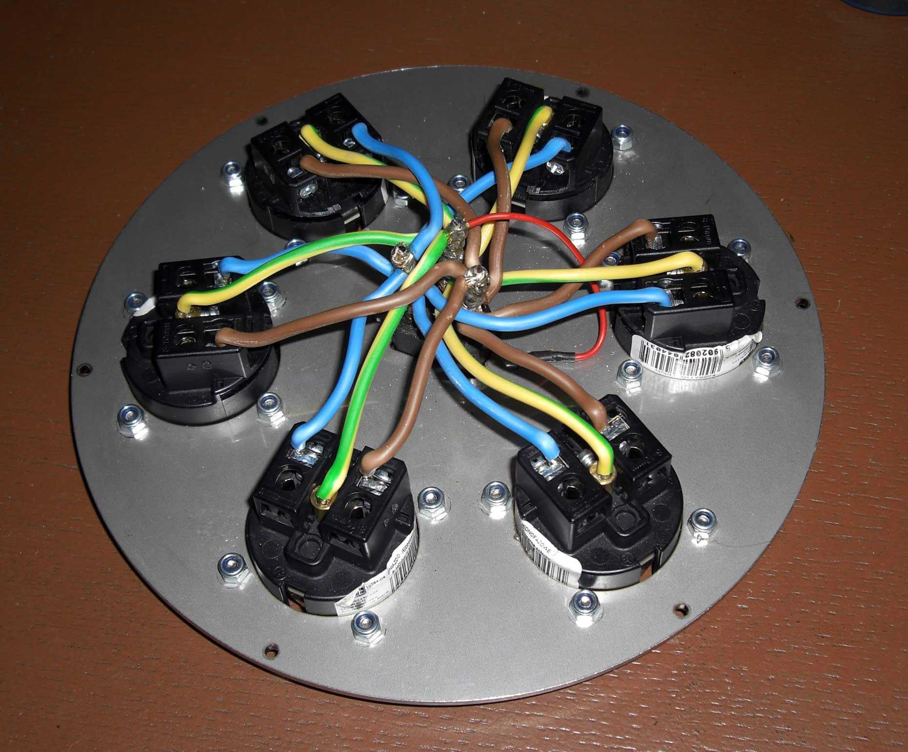

aaa zmaju! Napisano Mart 2, 2018 Share #67 Napisano Mart 2, 2018 47 minutes ago, sir Oliver said: Poboljšanje debljim žicama 20 minutes ago, vladd said: Da, deblje zice i na ulazu redna klema, uz ekstra masan mrezni. Koliko deblje, to tu je 2.5mm2? Sta je bolje pun presek ili licna? Link to comment Podeli na ovim sajtovima More sharing options...
sir Oliver Napisano Mart 2, 2018 Share #68 Napisano Mart 2, 2018 Pa kako to ne mrda i statično je možda bolje puna. Link to comment Podeli na ovim sajtovima More sharing options...

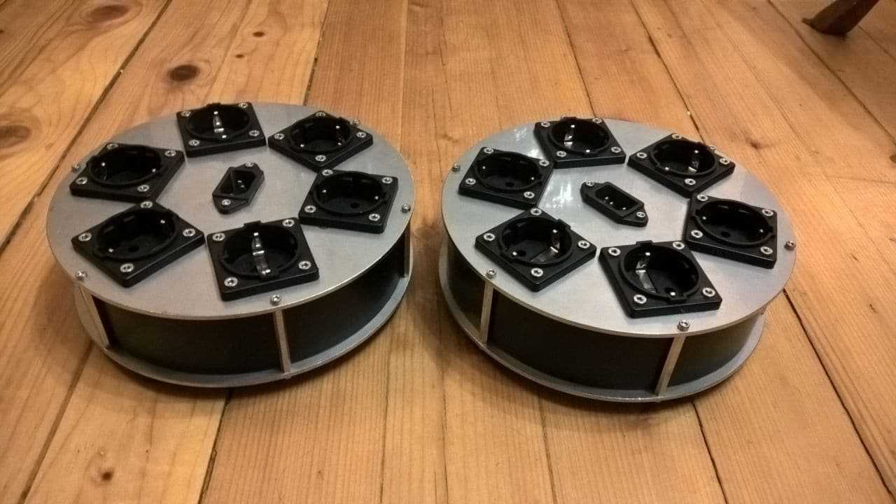

Zen Mod Napisano Mart 2, 2018 Autor Share #69 Napisano Mart 2, 2018 1 hour ago, Leonardo said: Kad smo kod razvodne letve - doboš "torte" sa zvezdastim razvodom, valja li ovakvo rešenje kao na prikazanoj fotografiji (https://www.audiophonics.fr/en/power-strips-and-filters/audiophonics-mpc6-v2-power-distributor-6-ports-aluminum-furutech-gold-p-11581.html)? Ima li prostora za poboljšanje nekim filterskim elementima itd. i kojim? Leo , moze svasta da stane ako hoces to na semi spajanja je sasvim OK , iako nije bas zvezdasto ....... ko cuje razliku , svaka mu dala btw. uticnice koje sam nabavio su sigurno ne losije od tih Furutech PCE.pl , ozbiljna firma , rade idustrijski asortiman gde nema zajebavancije Link to comment Podeli na ovim sajtovima More sharing options...
Zen Mod Napisano Mart 2, 2018 Autor Share #70 Napisano Mart 2, 2018 34 minutes ago, ivan_ said: Koliko deblje, to tu je 2.5mm2? Sta je bolje pun presek ili licna? tureo sam 2.5 licna ili pun presek - po meni je apsolutno svejedno , kad su trase duzine nekih 100mm opet kazem - ne znam ko bi stvarno mogao cuti razliku Link to comment Podeli na ovim sajtovima More sharing options...
sir Oliver Napisano Mart 2, 2018 Share #71 Napisano Mart 2, 2018 5 minutes ago, Zen Mod said: tureo sam 2.5 licna ili pun presek - po meni je apsolutno svejedno , kad su trase duzine nekih 100mm opet kazem - ne znam ko bi stvarno mogao cuti razliku pa jel si turao ili si gotovo kupio? Link to comment Podeli na ovim sajtovima More sharing options...

Zen Mod Napisano Mart 2, 2018 Autor Share #73 Napisano Mart 2, 2018 pa kupio pravi mala talijanska firma , blizu Modushop-a donosili mi par kucista odande , pa slucajno naleteli i doneli mi ovo , kao zanimljivo im Link to comment Podeli na ovim sajtovima More sharing options...
aaa zmaju! Napisano Mart 2, 2018 Share #74 Napisano Mart 2, 2018 59 minutes ago, Woland said: pa pravio je sve osim utičnica 55 minutes ago, Zen Mod said: pa kupio A jes konšpiracija...oko letve... Link to comment Podeli na ovim sajtovima More sharing options...
Zen Mod Napisano Mart 2, 2018 Autor Share #75 Napisano Mart 2, 2018 pajz zlatana plocica , sa sve talijanskim krasopisom i nekim latinskim mrsomudom ima da ide ko alva Link to comment Podeli na ovim sajtovima More sharing options...
sir Oliver Napisano Mart 2, 2018 Share #76 Napisano Mart 2, 2018 I neka drvena aplikacija. Ko Unison. Link to comment Podeli na ovim sajtovima More sharing options...
Aleks Napisano Mart 2, 2018 Share #77 Napisano Mart 2, 2018 34 minutes ago, Zen Mod said: zlatana plocica , sa sve talijanskim krasopisom i nekim latinskim mrsomudom ima da ide ko alva Novus ZenAudio Ordo Seclorum Oću 10% za originalni predlog slogana Link to comment Podeli na ovim sajtovima More sharing options...
vladd Napisano Mart 2, 2018 Share #78 Napisano Mart 2, 2018 Pa nesto vise od 10% ti je ovo "rum" na kraju Link to comment Podeli na ovim sajtovima More sharing options...
vladd Napisano Mart 2, 2018 Share #79 Napisano Mart 2, 2018 5 hours ago, ivan_ said: Koliko deblje, to tu je 2.5mm2? Sta je bolje pun presek ili licna? Obicno te uticnice prihvataju 4 kvadrata pune ili 2,5 kvadrata licne. Dovoljno je 2,5 kvadrata, e sad da li licna ili puna, stvar je daljnjih ideja, da li ce se smisljati neka spektakularna izolacija, pa je licna sa vecim izborom, ili je bitno semiranje, pa je puna laksa, lepsa za rad i estetskija nakon rada. Zvucno ce se razlikovati kod sluhista, samo ako znaju koja je zica, a nece ako ne znaju.. Link to comment Podeli na ovim sajtovima More sharing options...

Woland Napisano Mart 2, 2018 Share #87 Napisano Mart 2, 2018 jbga , koga oce ......... posledica druzenja sa Wolijem ........ sad i ja polako ucim gde da kupim jevtino ...... [emoji3] a da bude fensi uzgred, a poradi publikuma (onaj to nikada reći neće ): gornja i donja strana su od prohroma, laserski sečenog, svi šrafovi čelični, valjak.. e to neću da kažem msm, nije baš običan doboš, a uz to i pruža neslućene mogućnosti višemesečne zabave isprobavanjem raznovrsnih kablova po želji korisnika jbt, mogao bih lefleat da sročim Link to comment Podeli na ovim sajtovima More sharing options...
Zen Mod Napisano Mart 2, 2018 Autor Share #88 Napisano Mart 2, 2018 srafsovi su pro'romski , sem tri kom. koji drzu secovane odbojnike za vrata doli Link to comment Podeli na ovim sajtovima More sharing options...
