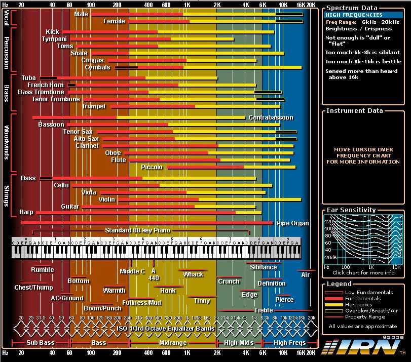

Beli_Ninja Napisano Decembar 6, 2020 Share #2970 Napisano Decembar 6, 2020 @Mikorist Možeš li da nam otkriješ koju muziku slušaš, pošto jedino organe mogu da odsviraju tako nisko, a posle toga znam da najdeblja žica na bas gitari daje iznad 30Hz? https://sabetmusictech.wordpress.com/frequency-spectrum/ Link to comment Podeli na ovim sajtovima More sharing options...
