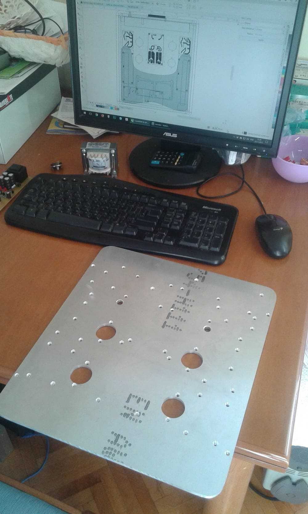

Aleks Napisano Novembar 23, 2017 Autor #122 Napisano Novembar 23, 2017 Woland, Beli, skrstic and 3 ostalih je reagovao/la na ovo 6
skrstic Napisano Novembar 23, 2017 #123 Napisano Novembar 23, 2017 Auuuu. Pa jesi mu !"#%&!!! što ti izbuši toliko rupa?
Stradi Napisano Novembar 23, 2017 #124 Napisano Novembar 23, 2017 Nema sta, ozbiljno, ozbiljno. To je rad.
Aleks Napisano Novembar 23, 2017 Autor #125 Napisano Novembar 23, 2017 18 minutes ago, skrstic said: što ti izbuši toliko rupa? You will see, my friend, when time comes.... A hteo sam manje (nego se zeezz sa napajanjem), pa još ubušiti samo u lim 6mm pa urezati navoje, al odmah prvi nije uspeo, ipak teško u 6mm.. u 10 već laganica. Sledeći put 10mm top ploča Beli je reagovao/la na ovo 1
skrstic Napisano Novembar 24, 2017 #126 Napisano Novembar 24, 2017 Znači ti imaš toliko poverenja u preamp pa onda rasiš sve odjednom? Ja bi išao po fazama. Prvo da se proba preamp, pa da se s njim proba PGA a onda krštena kutija. Ovo je samo moje razmišljanje a nikako bilo šta na tvoj račun. Samo napred. Jedva čekam utiske. sir Oliver je reagovao/la na ovo 1
NIXIE Napisano Novembar 24, 2017 #127 Napisano Novembar 24, 2017 25 minutes ago, skrstic said: Znači ti imaš toliko poverenja u preamp pa onda rasiš sve odjednom? Ja bi išao po fazama. Prvo da se proba preamp, pa da se s njim proba PGA a onda krštena kutija. Ovo je samo moje razmišljanje a nikako bilo šta na tvoj račun. Samo napred. Jedva čekam utiske. Bogami ima nas još željnih utisaka.
Vix Napisano Novembar 24, 2017 #128 Napisano Novembar 24, 2017 Ma voli covek rupe Neka ih je izbusio, nek bude sta bude, samo nek se radi! Bolje tako nego neko prenemaganje, ocu busit', necu busit'...
Woland Napisano Novembar 24, 2017 #129 Napisano Novembar 24, 2017 jesvala, Aleksej tačno zna bili kakio ili piškio, zavredeo je bar jedno: to Lave! bre.. skrstic je reagovao/la na ovo 1
