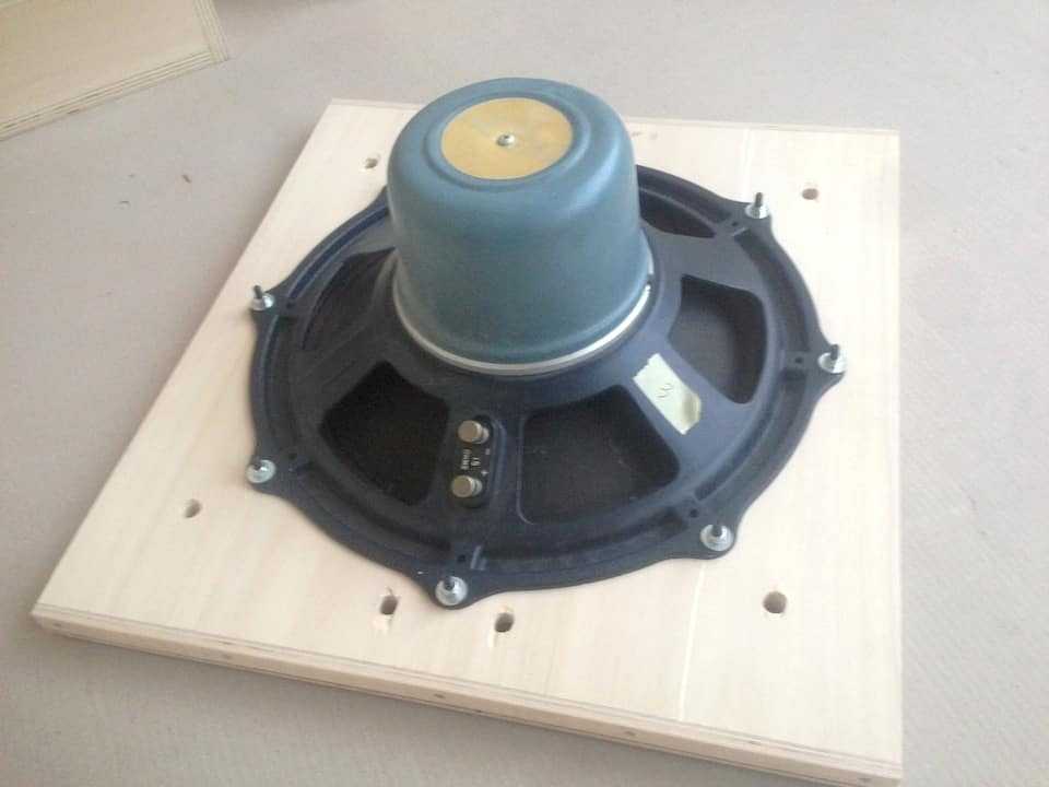

ZZZ Napisano Septembar 4, 2017 Autor #71 Napisano Septembar 4, 2017 Pa to su neki old school konektori koje sam imao. tacno 8 komada. Veoma robusni, primaju standardnu bananicu, srafe se. Mislim da su neki americki. incna matica... Odlicnog materijala i izrade. Medjutim, po mom misljenju, nisu bas najbolji za audio, (izuzev za ch. gnd.) zbog tofa sto su jako debeli i premasivni. Ovaj metalni deo je oko 12mm precnika, a dugacak oko 25mm. Ovde su mi se fizicki jako dobro uklopili. Samo cu dodti neku tacku da obelezim vruci kraj

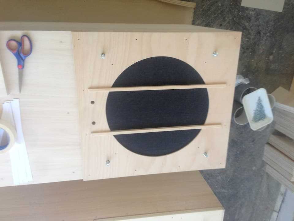

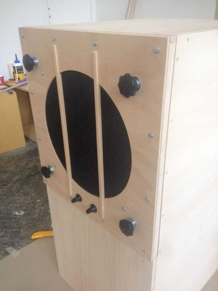

ZZZ Napisano Septembar 6, 2017 Autor #79 Napisano Septembar 6, 2017 16 hours ago, Zflazar said: ako umeš ovako jebitačnu kutiju da napraviš, vala možeš da turiš konektore tamo gde ti je najzgodnije Konektore sam prvo mislio da postavim ispod maske, ali stvarno ne mogu vise da pasujem, smirglam i doterujem. Stavio sam ih preko maske, ustvari kroz masku i nosecu plocu. Tako da sada maka ne moze da se skine a da se prethodno ne skidaju konektori. I rucke nisam mogao da nadjem a da mi odgovaraju po izgledu, bolji i ceni. Ali sasvim lepo moze da se driver ubaci i bez rucica. Isprobao sam bezbedno i lako. A necu skidati maske ni vaditi drivere svaki cas... Ne moze se sve izvesti...

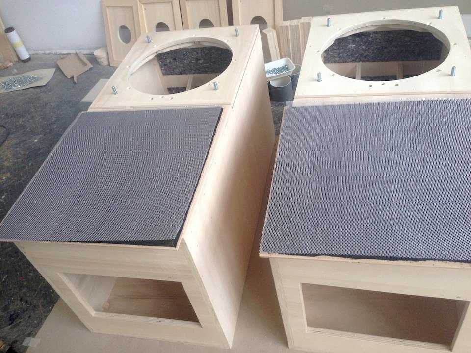

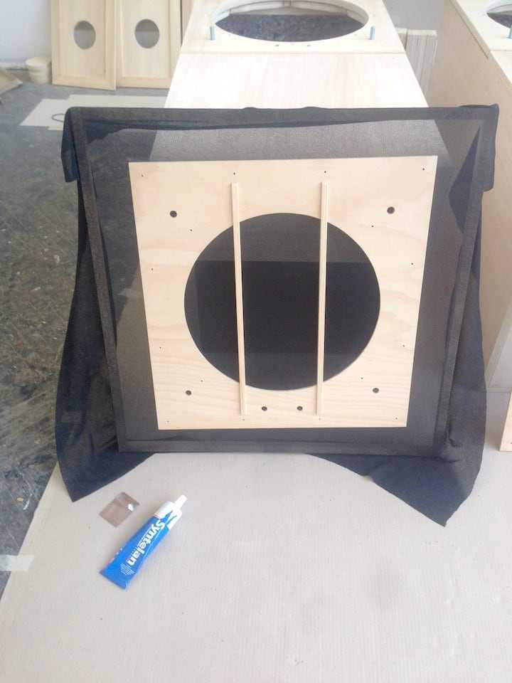

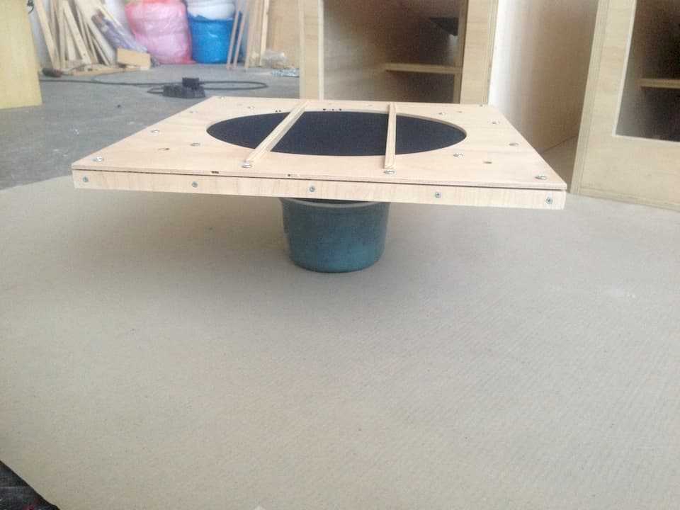

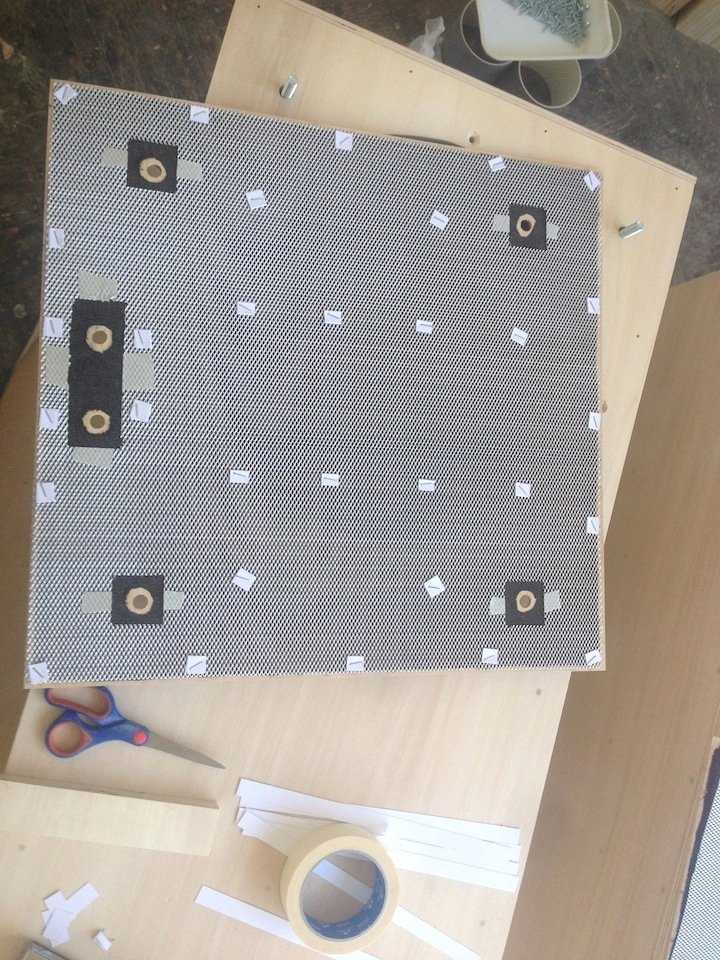

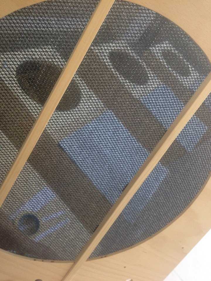

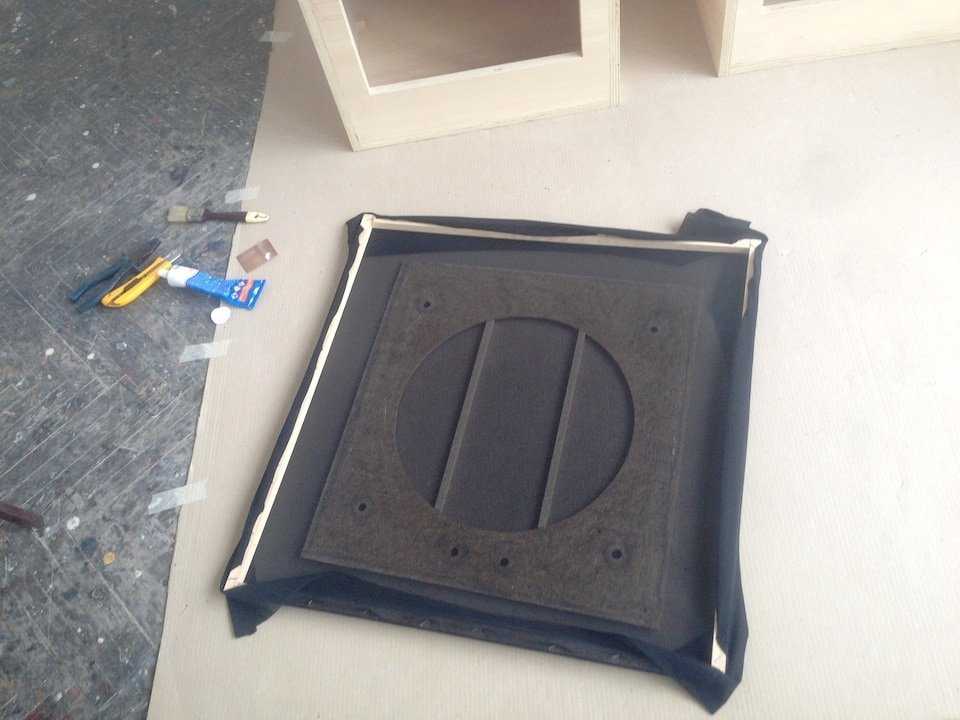

ZZZ Napisano Septembar 6, 2017 Autor #83 Napisano Septembar 6, 2017 Uradio juce maske. Isto ode celo prosireno popodne... 2a3, Woland and Vix je reagovao/la na ovo 3

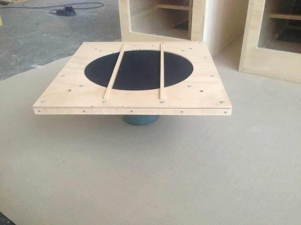

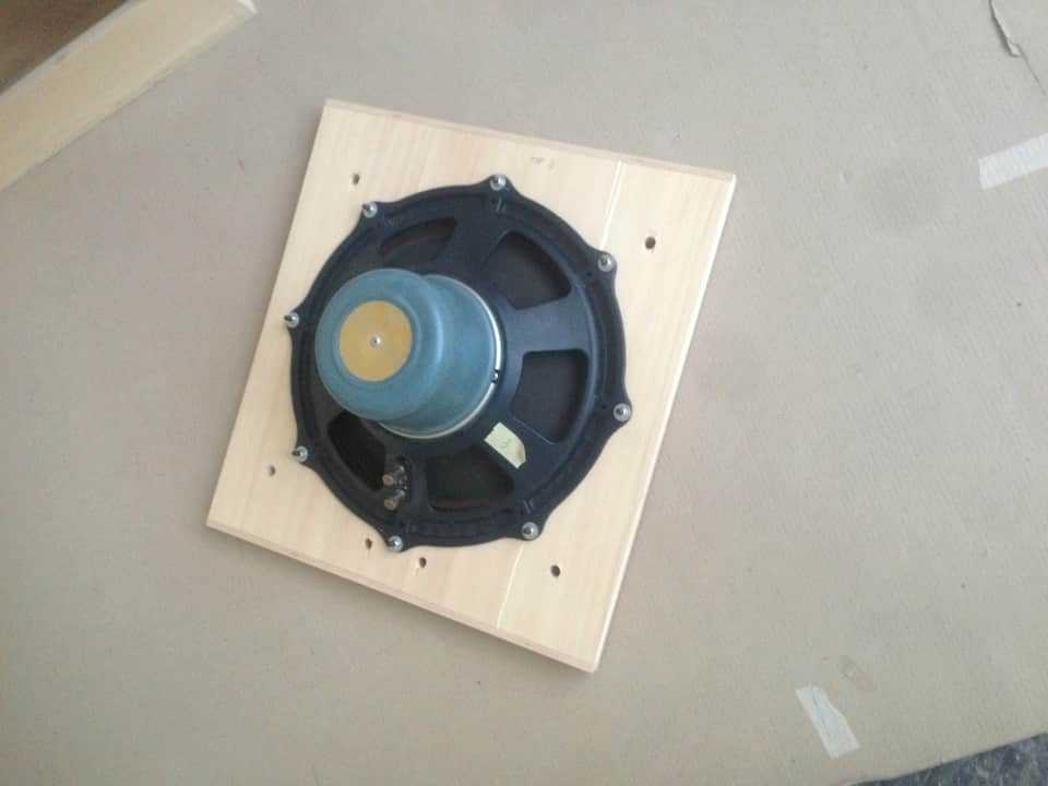

ZZZ Napisano Septembar 6, 2017 Autor #84 Napisano Septembar 6, 2017 Montirao jedan driver za probu Vix and 2a3 je reagovao/la na ovo 2

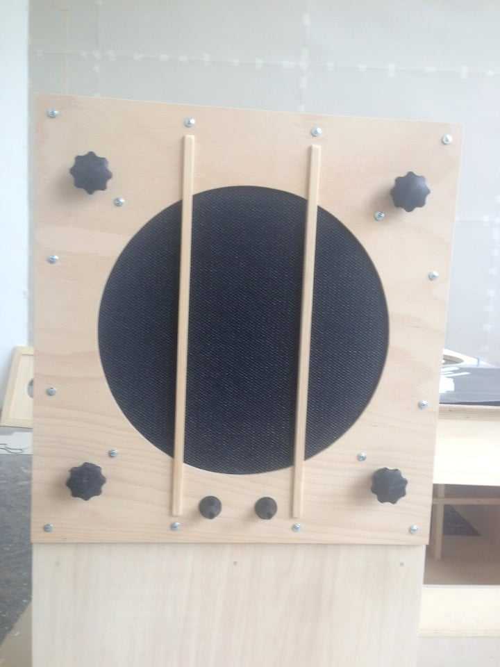

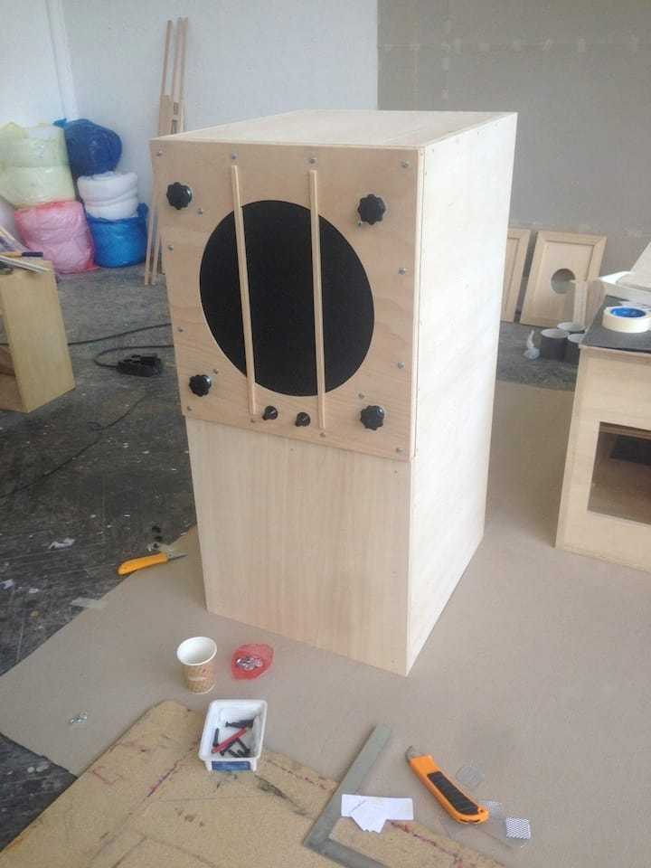

ZZZ Napisano Septembar 6, 2017 Autor #85 Napisano Septembar 6, 2017 Ovako izgleda u kabinetu Woland, Zflazar, Vix and 1 član je reagovao/la na ovo 4
Stradi Napisano Septembar 6, 2017 #86 Napisano Septembar 6, 2017 I ja sam iradio maske sa ovim materijalom jer u Dermi nisu imali onaj gusci ali sam na kraju jako zadovoljan zvucnim rezultatom a sexy ovako providne. Cekam i onaj standardne gustine da stigne od napolje pa da cujem razlike. Inace nije na odmet ponavljati lepe stvari pa da opet kazem rad ti je za 10+ a zvuk tek kad cujemo
Zen Mod Napisano Septembar 6, 2017 #87 Napisano Septembar 6, 2017 skoro ko Babin Telefunken !! gde si nabavljao te velike rukomatice ? daj neku makroiju sliku istih - javlja mi se da bi mogle za retro dugmad potova .....
Vix Napisano Septembar 6, 2017 #88 Napisano Septembar 6, 2017 Sve mislim da te zvucnike nece ni skidati, kad ih jednom proba...navuce se covek na to Ustvari, mozda 2 budu tu permanentno, a sa druge dve kutije moze da se igra i isprobava razne zvucnike... Sent from my HTC One A9 using Tapatalk
