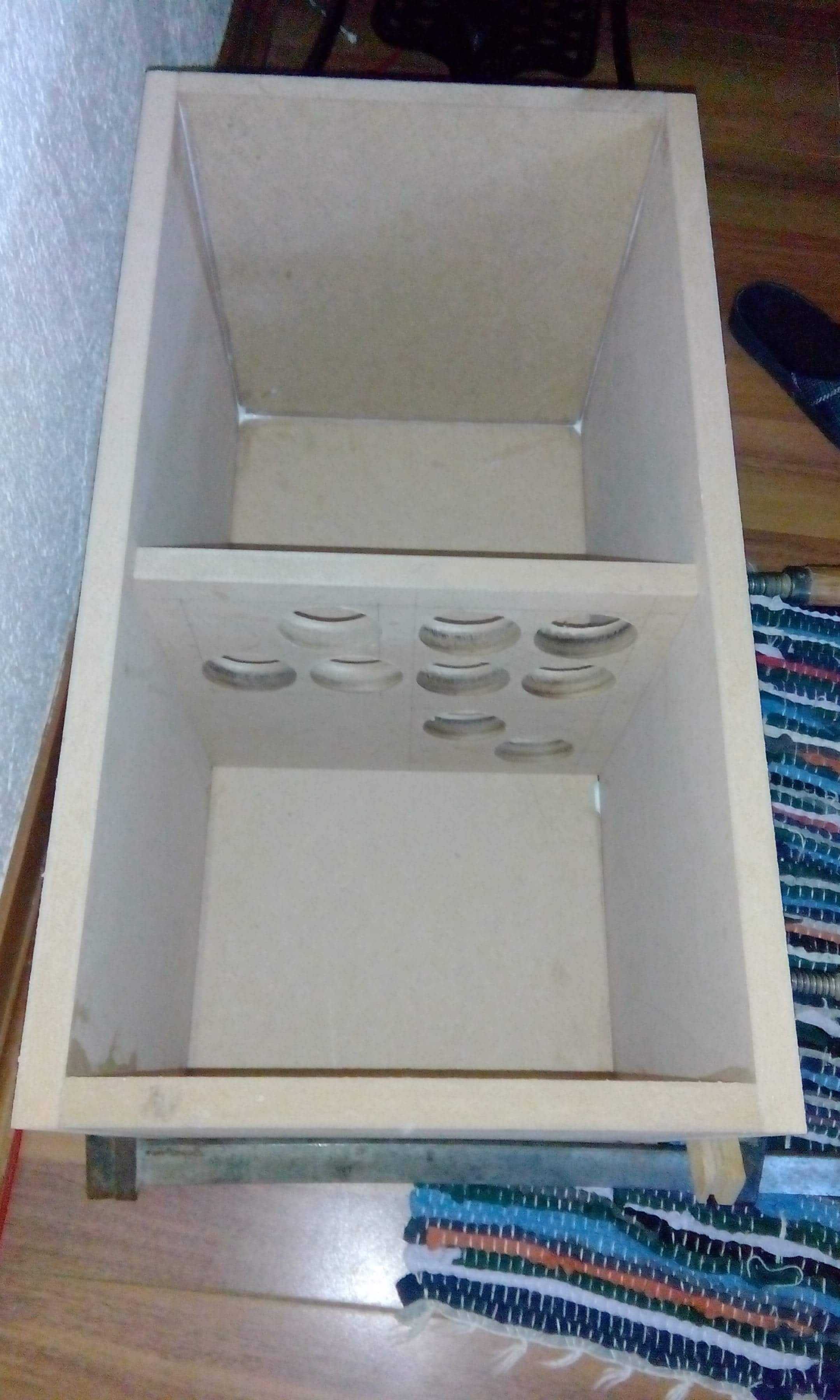

2a3 Napisano Avgust 17, 2017 #1 Napisano Avgust 17, 2017 Posle duze pauze malo doso i ja na red da se bakcem sa ,,ovim nasim stvarima.Isecen materijal camio oko pola godine pa je red i da jednom krenem pa dokle stignem.Zelja mi je da napravim 3w clasic ali prema svojim mogucnostima ili ti seoskom standardu bez Seas drivera nego mislim da ce i ovi Vifini posluziti.Podelicu to sa auditorijumom pa bi bilo pozeljno i malo pomoci oko skretnica i ostalih detalja jer kao sto znamo da imamo ovde kopetentnih ljudova. Pa da krenemo ,lepljenje je pocelo,prednja ploca je sastavljena od 2 komada 2cm +1cm medijapan .Kutije su polepljene ostala je da se uklopi zadnja strana posto ovi dramoseri sto seku na meru uvek te zajebu bar za milimetar pa to dok osmirglas dobijes suvi. Fly carpenter and Vix je reagovao/la na ovo 2

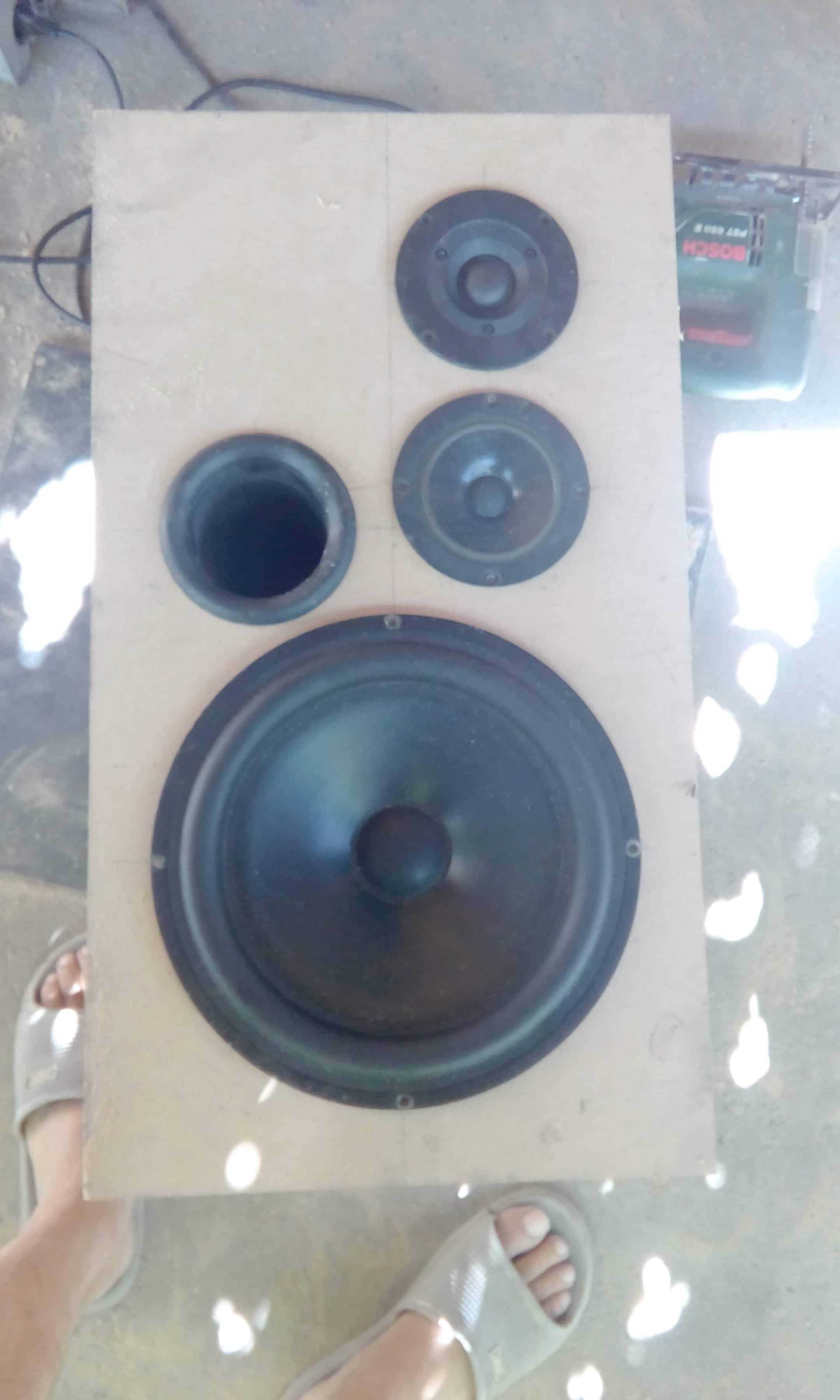

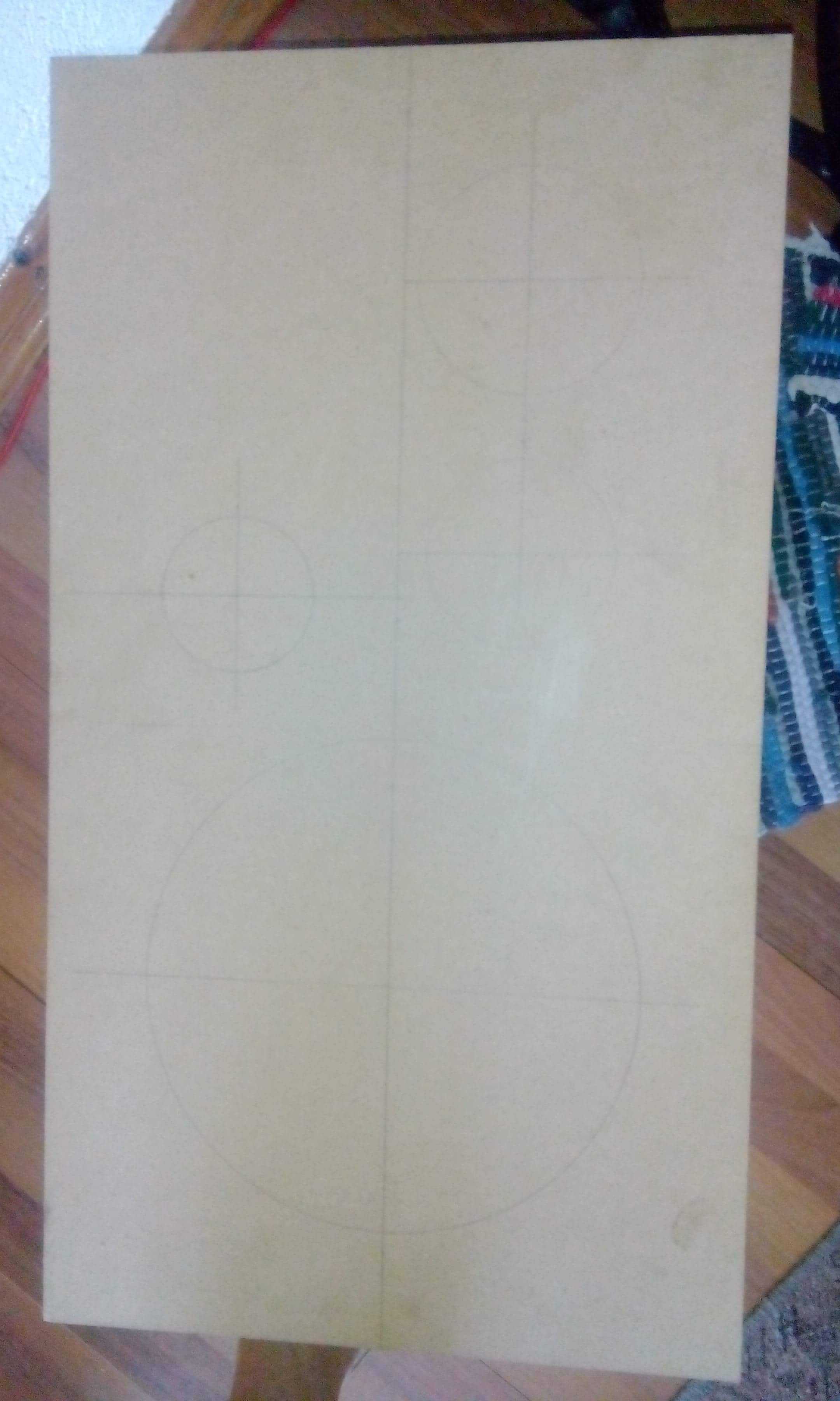

2a3 Napisano Avgust 17, 2017 Autor #9 Napisano Avgust 17, 2017 Da,to je ta kutija sto radi Troels sa ravnom prednjom plocom i bas refex napred ,stim sto sam ja izbacio jednu pegradu donju kod basa ali jos to nije final pa cu videti.Inace bas je VIFA M25WO 8 OHM srednji K10 MD 19 8 OHM i visoki D26 TG 05 6 OHM I BR otvor 70 mm.Ako uspem ce radim nesto kao ovo na slici.

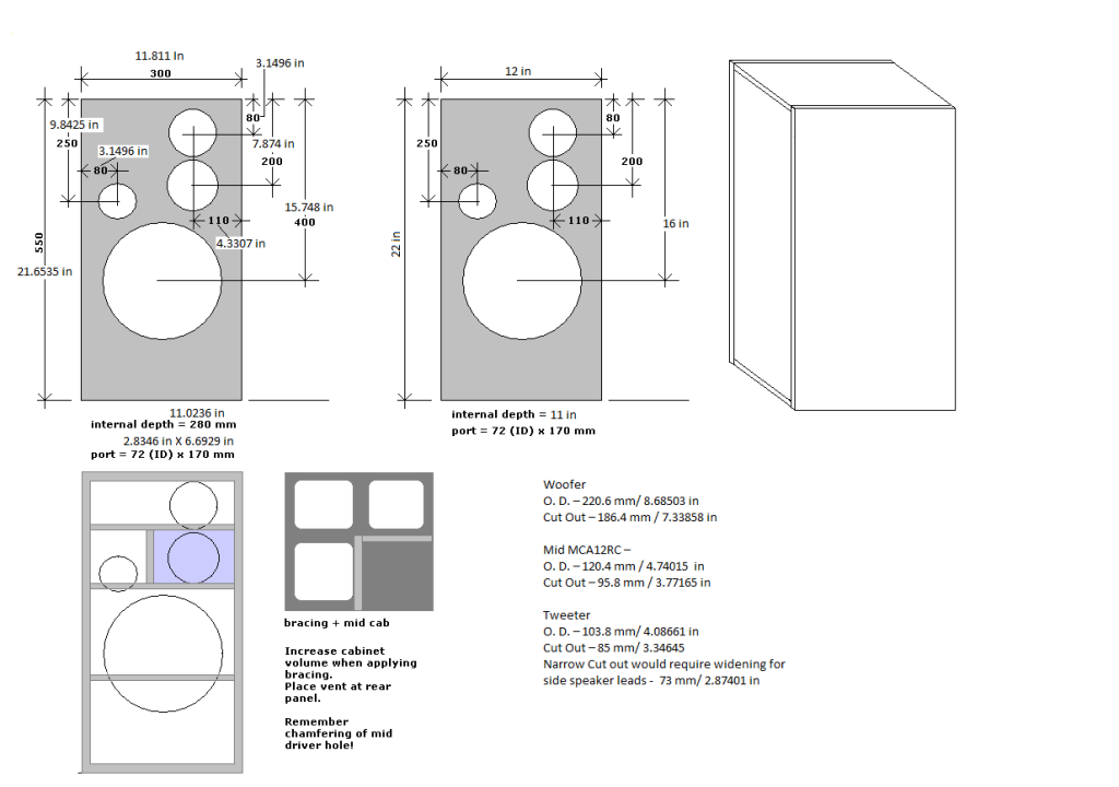

Stradi Napisano Avgust 17, 2017 #10 Napisano Avgust 17, 2017 A ovaj crtez, ovde su bolje obelezene mere u smislu da li se meri sa unutrasnje strane materijala ili sa spoljne sto ipak pravi razliku u odnosu na crtezu koji je izabrao 2a3 gde je ostavljeno na izbor (slobodan). Razlikuju se malo crtezi tj konstrukcija pa predpostavljam da to ima efekta na zvuk (ono tipa sve ima uticaja na zvuk) . Dimenzije nisu bas identicne, Sad ja imam skromno znanje ali je li moze ista velicina refleksa a drugi su driveri Vifa a ne Seas , rekoh da covek ne izbusi rupu pa posle kasno. Ovde gratis i dimenzije stalaka pogotovo sto ima visina od poda. Izvor : http://www.troelsgravesen.dk/1_SEAS-3W-Classic-mkII/SEAS-3W-Classic-mkII-cabinet.png

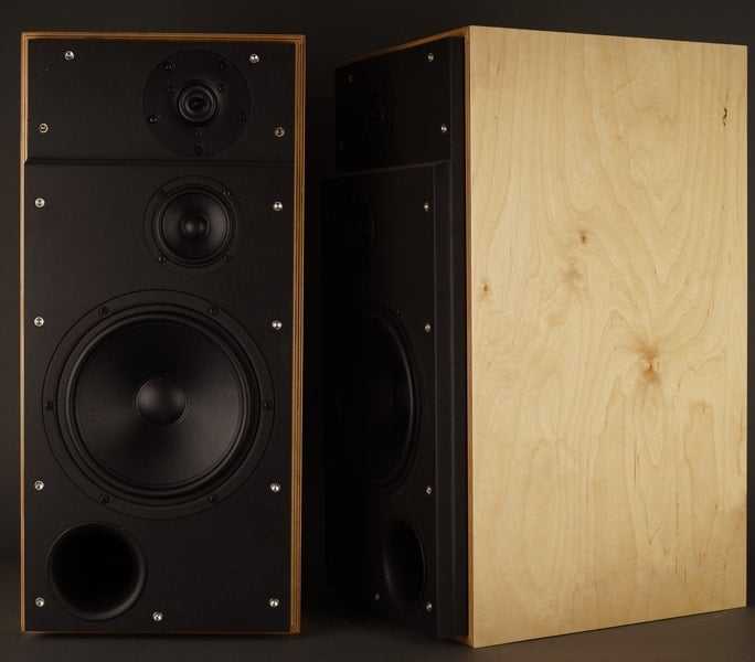

2a3 Napisano Avgust 18, 2017 Autor #12 Napisano Avgust 18, 2017 Pogledati ovde koga interesuje u kom pravcu se krecem samo drugi driveri pa sta bude,ce vidimo ako da bog i cujemo.

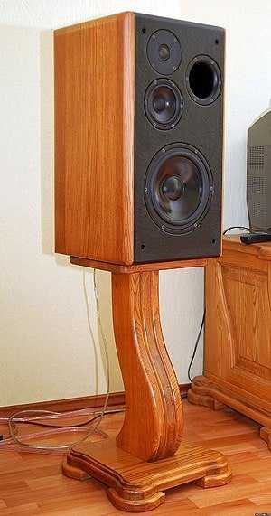

zek Napisano Avgust 18, 2017 #13 Napisano Avgust 18, 2017 4 hours ago, 2a3 said: SEAS-3-Way-Classic.html Link je nepotpun, ima samo tekstualni deo html-a a nema slika (nedostaje verovatno i prateći folder _files).

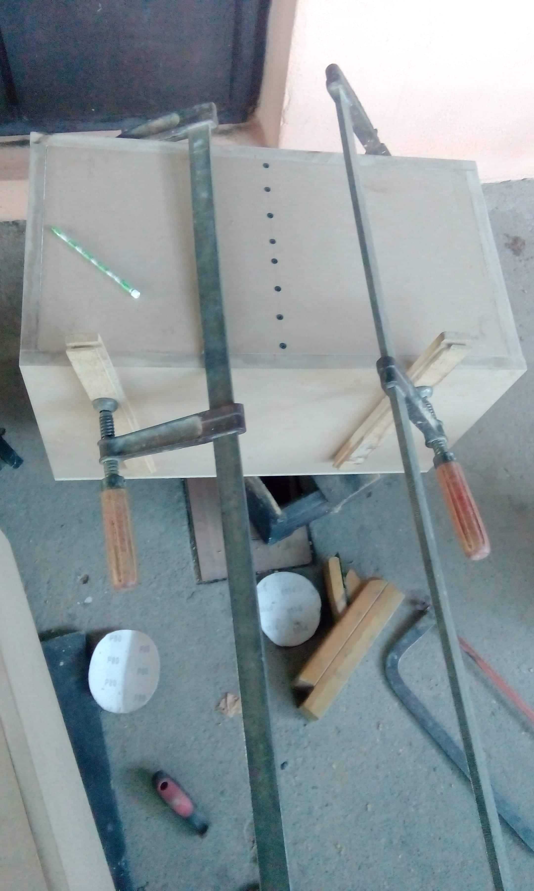

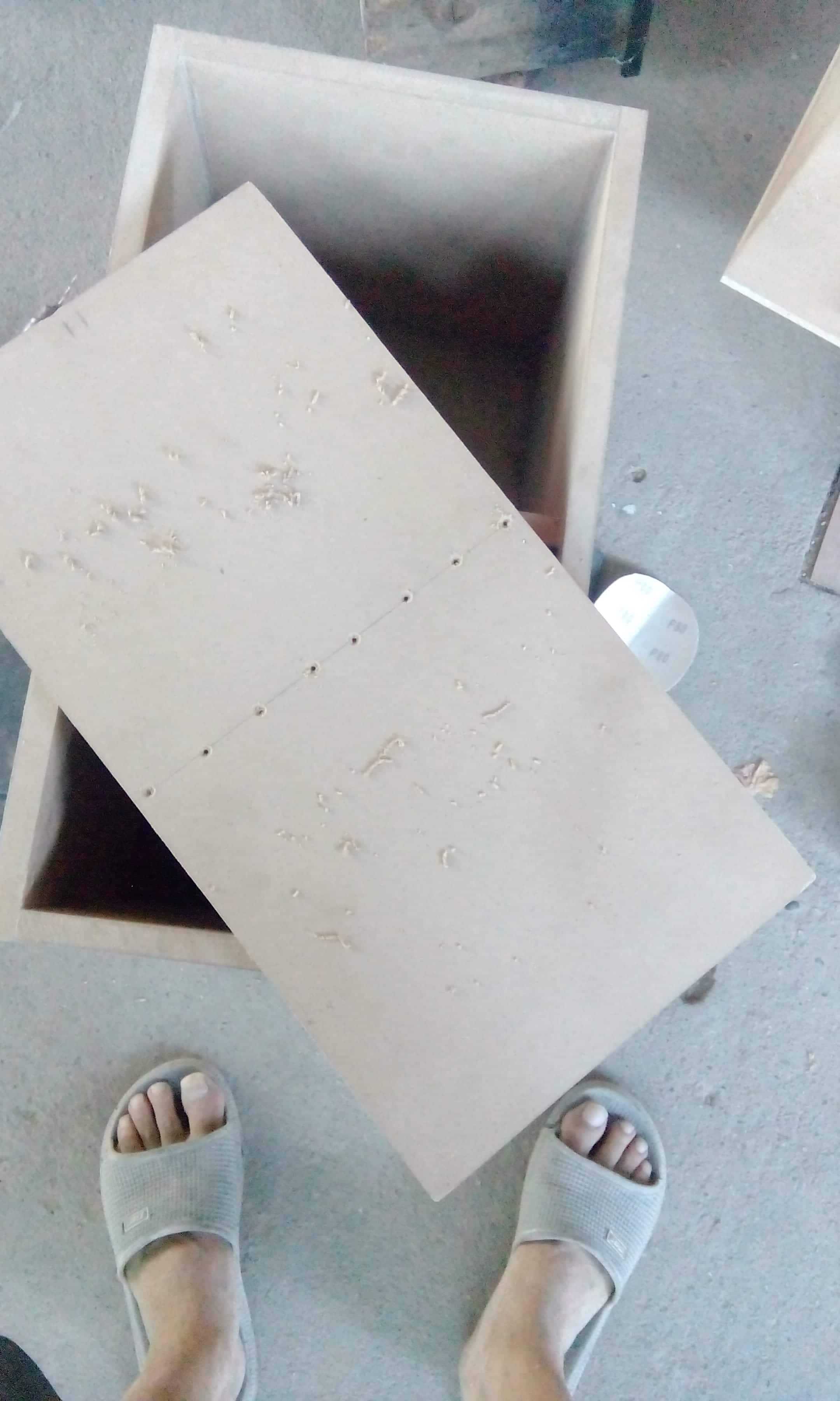

2a3 Napisano Avgust 30, 2017 Autor #15 Napisano Avgust 30, 2017 Posle odmora nastavak radova,zadnja stranica zalepljena posle silnog smirglanja i napasivanje stranica.Tako su precizno isekli da dobijes popizdipis. Vix, Stradi and Zflazar je reagovao/la na ovo 3
ZZZ Napisano Avgust 31, 2017 #16 Napisano Avgust 31, 2017 Pa uvek "precizno" iseku, cak i na orizontalnim cnc masinama... Smirglanje ne gine.

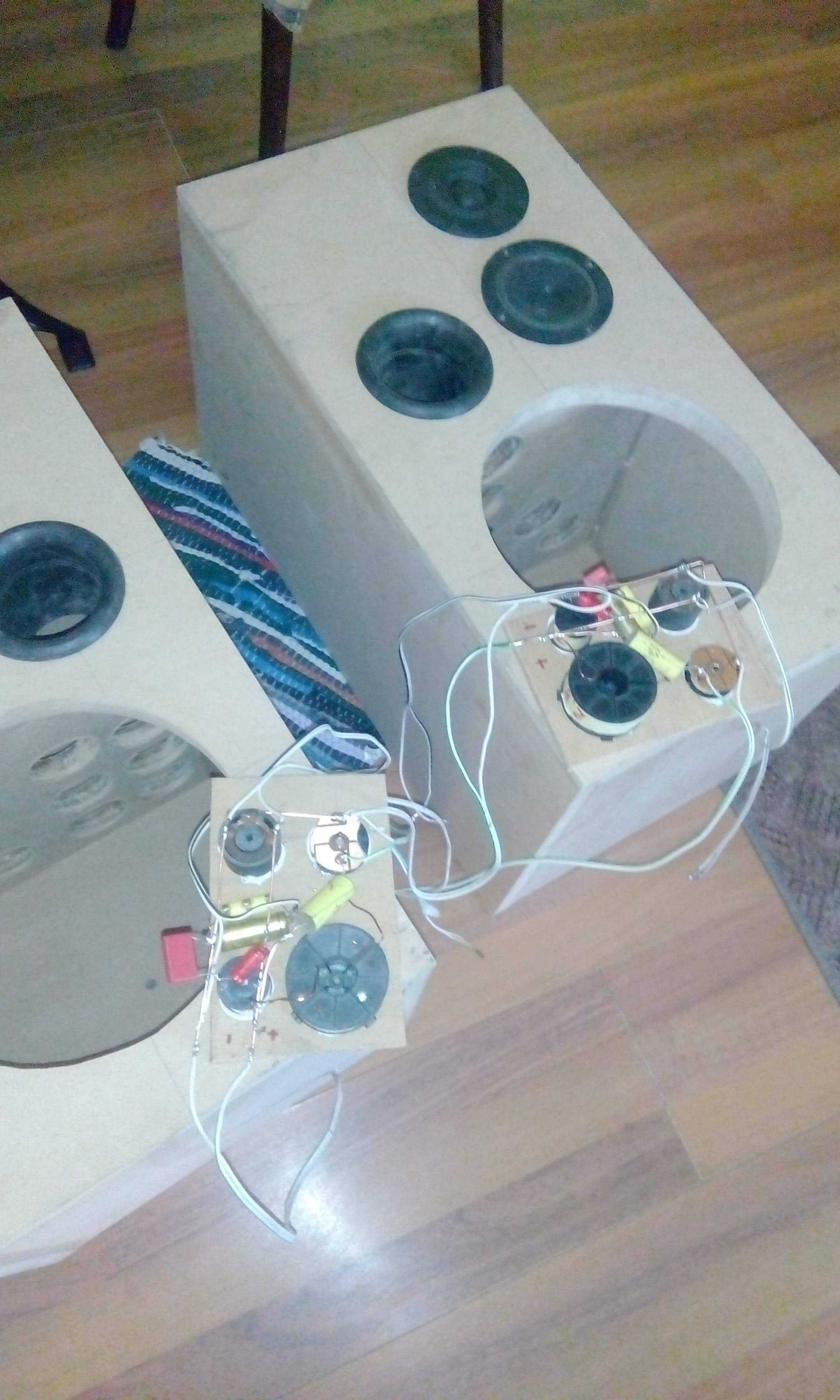

2a3 Napisano Avgust 31, 2017 Autor #17 Napisano Avgust 31, 2017 Jos malo pa ce beta verzija da proradi.Ce prikopcam privremenu skretnicu a onda bi valjala pomoc sa kompententijim ljudima sa foruma da se krene u izradi odgovarajuce skretnice,naravno ako neko ima volje i znanja da pomogne. Vix and skrstic je reagovao/la na ovo 2

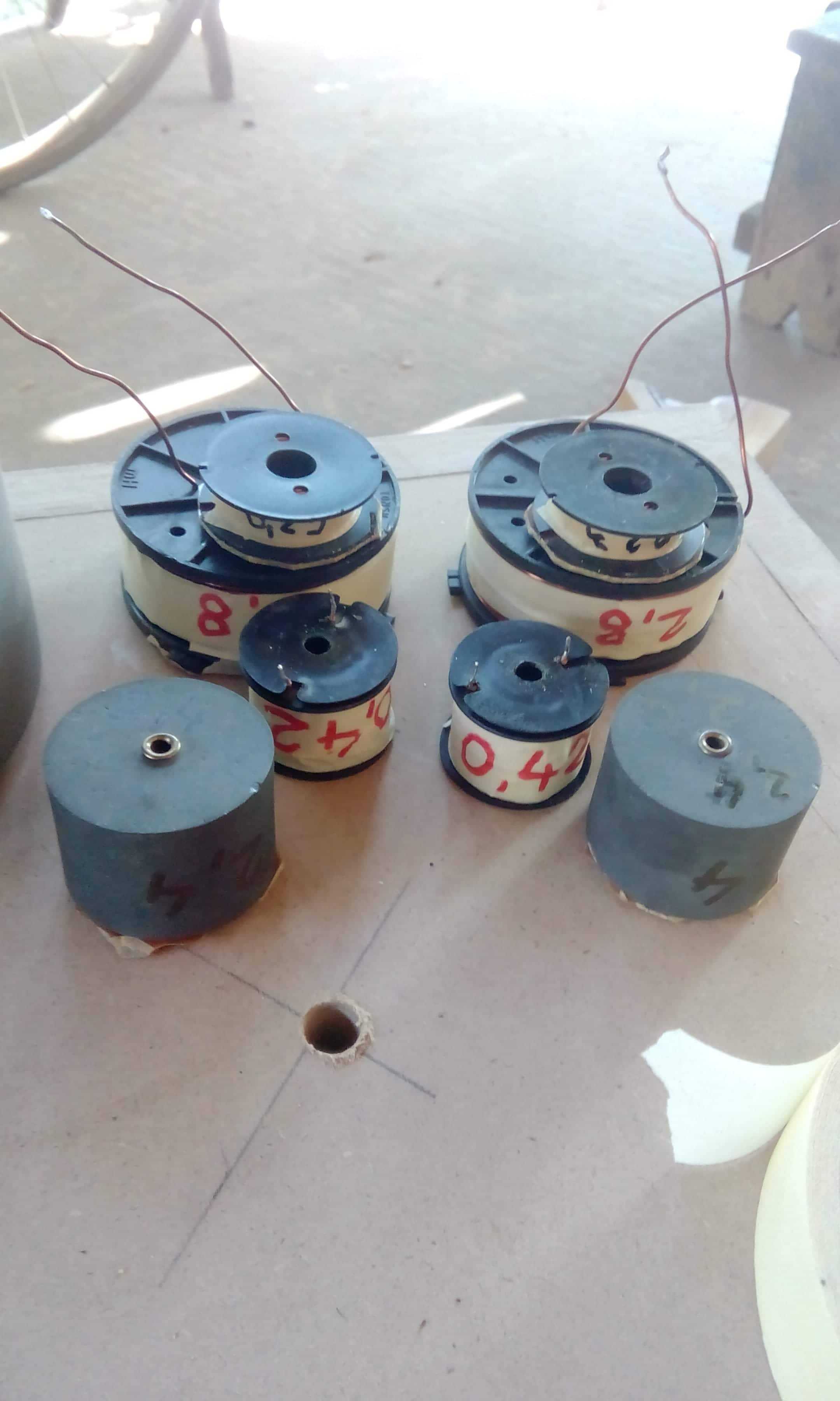

2a3 Napisano Avgust 31, 2017 Autor #18 Napisano Avgust 31, 2017 Radni dan jednog tinejdzera od 57 ljeta.Ce budznemo i skretnicu pa sutra ako da bog lemimo sve /zena nije kuci ceo dan ni danas ni sutra a ja se raspistoljio/ Vix, dlalkovic, skrstic and 1 član je reagovao/la na ovo 4
чика-Брка Napisano Avgust 31, 2017 #19 Napisano Avgust 31, 2017 ako ti zafale delovi za skretnice, znas gde da se javis Vix je reagovao/la na ovo 1
2a3 Napisano Septembar 1, 2017 Autor #20 Napisano Septembar 1, 2017 Zbudzene 2 skretnice sutra montaza pa atest da vidimo jel to radi . Vix je reagovao/la na ovo 1

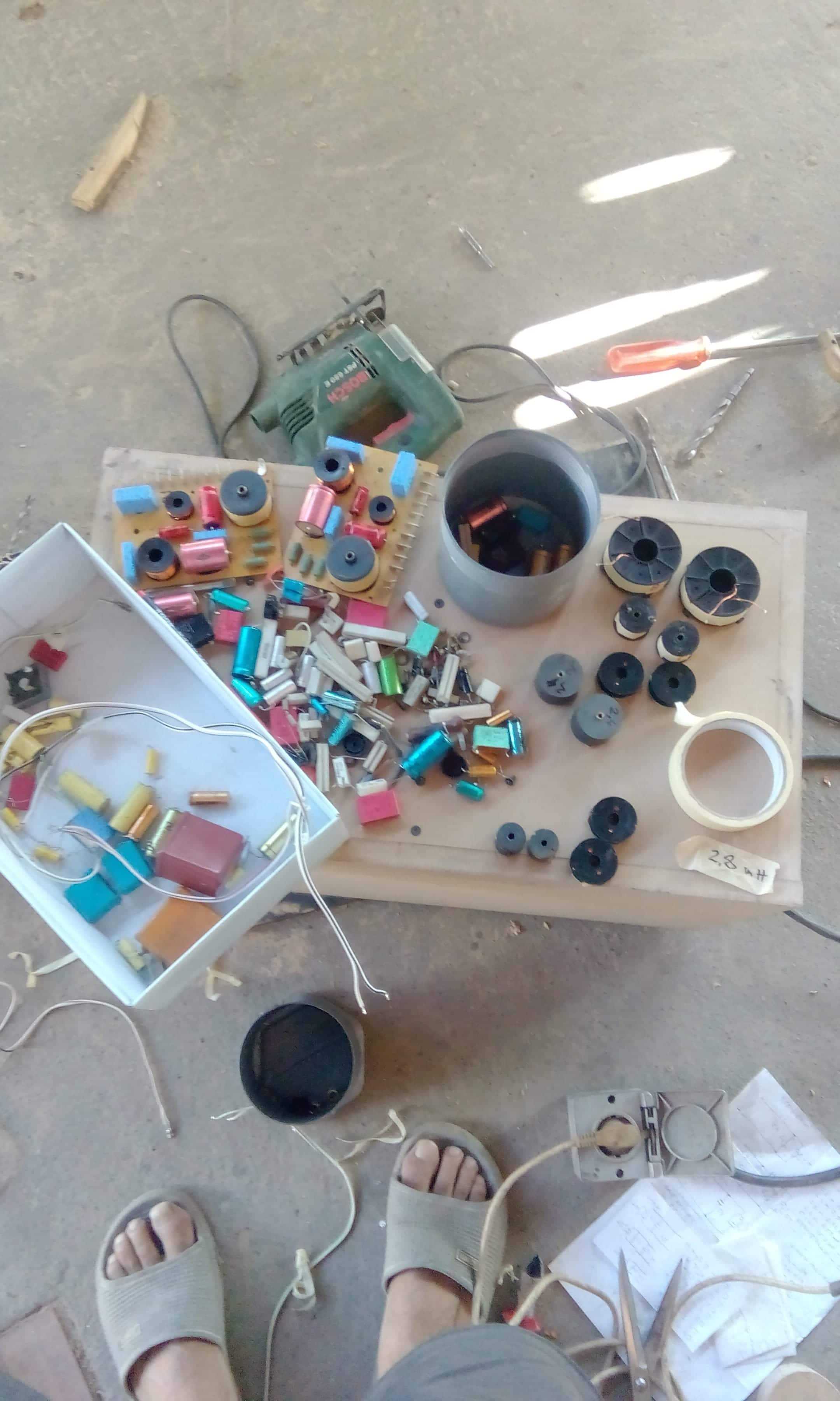

Vix Napisano Septembar 1, 2017 #21 Napisano Septembar 1, 2017 Najjjace od svega je sto zena nije kuci

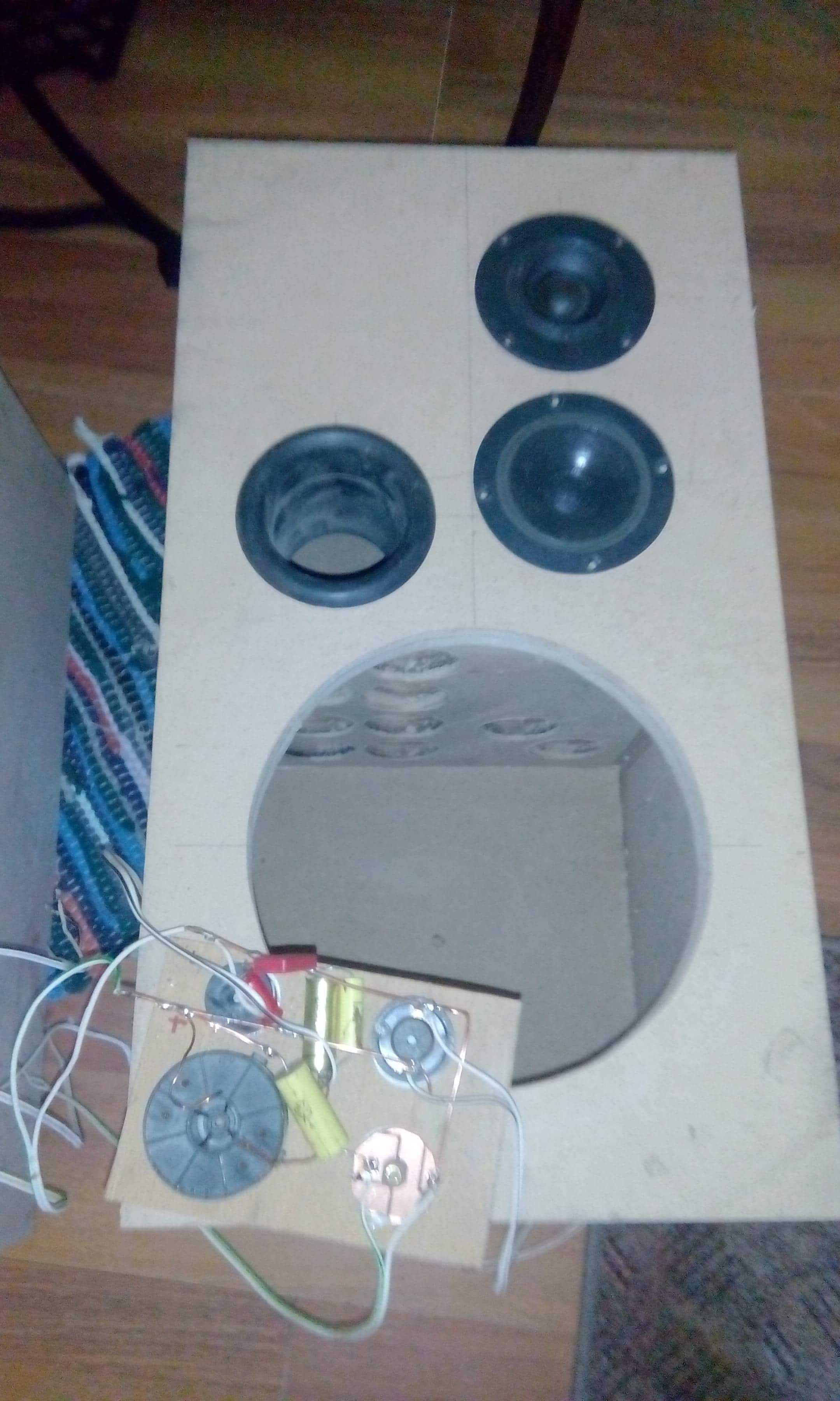

2a3 Napisano Septembar 1, 2017 Autor #22 Napisano Septembar 1, 2017 Tako je VIX ,koristim ovo malo odmora da nesto uradim jer sledece nedelje na posao.Skretnicu sam uradio ovako po nekim parametrima sa neta za pocetak a nadam se da ce audiotorijum pomoci jer je ovo karika koja nedostaje tj bez merenja tesko al ima se vremena .
