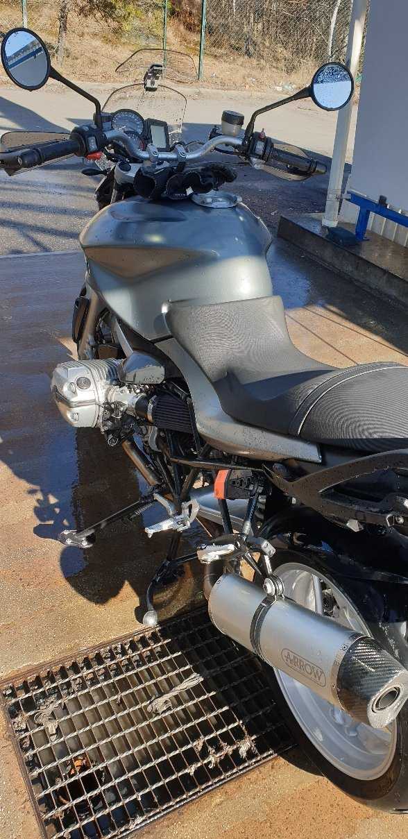

ninja Napisano Mart 17, 2021 Autor #533 Napisano Mart 17, 2021 Počelo je počelo Woland and black coffe je reagovao/la na ovo 1 1

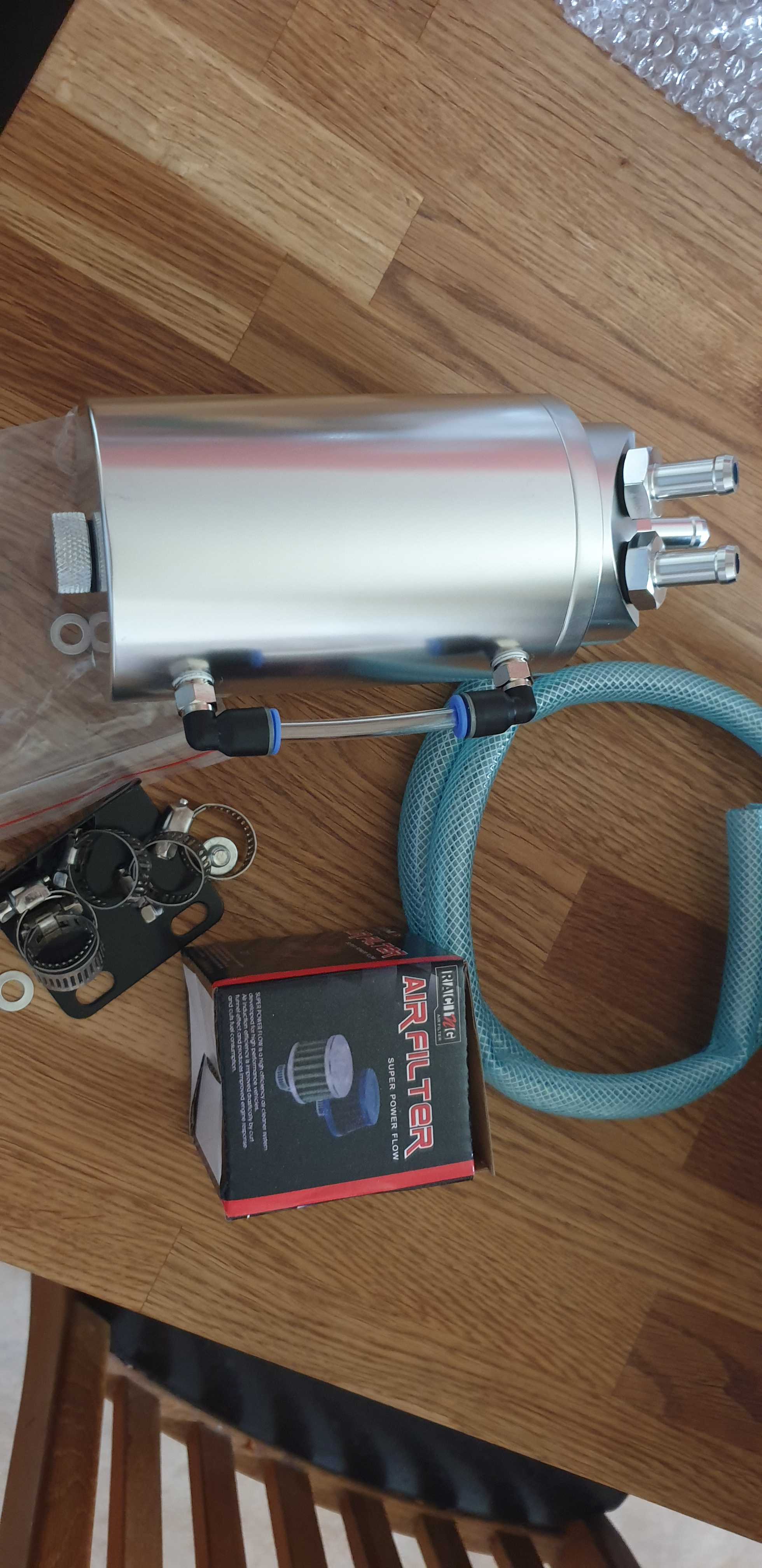

ninja Napisano Mart 31, 2021 Autor #537 Napisano Mart 31, 2021 Standardno, crankcase ventilacija se vracala nazad u box gdje je vazdusni filter, odmah iza filtera a onda sve ulje nazad u cilindre. Masno u PM i po meni ne baz pozeljno da ta gega idenazd kros usisnu granu. Kod mene je preradjeno tako da je otvoreni sistem i crankcase povrat je slobodan i izbacen nazad, negdje ispod sjedista. Ja sam posle na taj izlaz stavio jedan mali filter posto je cijev dovoljno velika da moze i melo veca "stvar" slucajno da uleti unutra sto bas nije pozeljno. E sad, sa tim filterom se pojavio drugi problem, on zaustavlja tu "uljnu maglu" koja posle kapa i curi i posle svake voznje mora da se cisti. Bas je usmjerava gdje ne treba a ne mogu da nadjem bolje mjesto gdje bi moglo slobodno da kapucka. Ovako ce taj retur da ide u ovaj mali tankic koji ce sakupljati to ulje bez sprecavanja same funkcije ventilacije. Ali, ti nemas tih problema na tvom prdekavcu a i ne bi prosao tehnicki da si promjenio samo boju sarafa a kamo li zakacio ovaku skalameiju ...

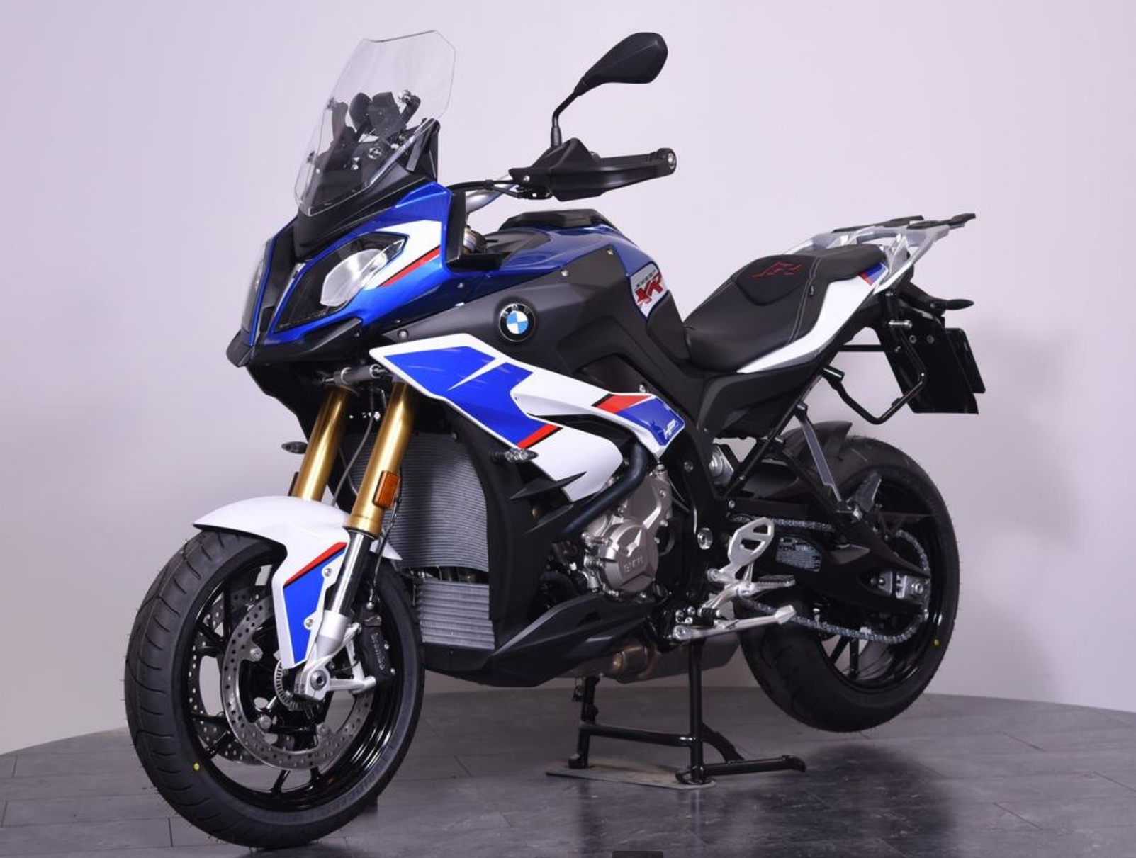

ninja Napisano April 1, 2021 Autor #538 Napisano April 1, 2021 Hebiga, morao sam, neizdrz a novo je novo, 4 cyl je bolje od 2 a i 165 ks je 59 ks vise a jos i dobar popust za stariji, neprodati model .... Mentok, Woland, black coffe and 1 član je reagovao/la na ovo 2 1 1

ninja Napisano April 2, 2021 Autor #544 Napisano April 2, 2021 Prošao 1 april, vratio ga, ima jednog konja manje sad zerowaf, gluv_i_udaren, black coffe and 3 ostalih je reagovao/la na ovo 6
gluv_i_udaren Napisano April 2, 2021 #545 Napisano April 2, 2021 E hebi ga, za prvi april se uzima S1000RR. XR je više za svaki dan... :}
ninja Napisano April 2, 2021 Autor #546 Napisano April 2, 2021 16 minutes ago, gluv_i_udaren said: E hebi ga, za prvi april se uzima S1000RR. XR je više za svaki dan... :} Ma uzeo sam ja i Teslu prošli put pa je bilo veselo ... a ista je mašina i u ovom kao i u s1000r a sa rr mi tu tek ne bi povjerovali

black coffe Napisano April 2, 2021 #549 Napisano April 2, 2021 On 3/31/2021 at 1:07 PM, ninja said: Standardno, crankcase ventilacija se vracala nazad u box gdje je vazdusni filter, odmah iza filtera a onda sve ulje nazad u cilindre. Masno u PM i po meni ne baz pozeljno da ta gega idenazd kros usisnu granu. Kod mene je preradjeno tako da je otvoreni sistem i crankcase povrat je slobodan i izbacen nazad, negdje ispod sjedista. Ja sam posle na taj izlaz stavio jedan mali filter posto je cijev dovoljno velika da moze i melo veca "stvar" slucajno da uleti unutra sto bas nije pozeljno. E sad, sa tim filterom se pojavio drugi problem, on zaustavlja tu "uljnu maglu" koja posle kapa i curi i posle svake voznje mora da se cisti. Bas je usmjerava gdje ne treba a ne mogu da nadjem bolje mjesto gdje bi moglo slobodno da kapucka. Ovako ce taj retur da ide u ovaj mali tankic koji ce sakupljati to ulje bez sprecavanja same funkcije ventilacije. Ali, ti nemas tih problema na tvom prdekavcu a i ne bi prosao tehnicki da si promjenio samo boju sarafa a kamo li zakacio ovaku skalameiju ... kolko se ja sečam u moje vreme je taj "povrat" išel u predkomoru filtera za zrak i kao uljnom maglicom pomagal da se pr ašina bolje fata za filter ? . E sad možda sam .... , a jesam !
zika Napisano April 2, 2021 #550 Napisano April 2, 2021 NSU uljni za vazduh... vladd je reagovao/la na ovo 1
