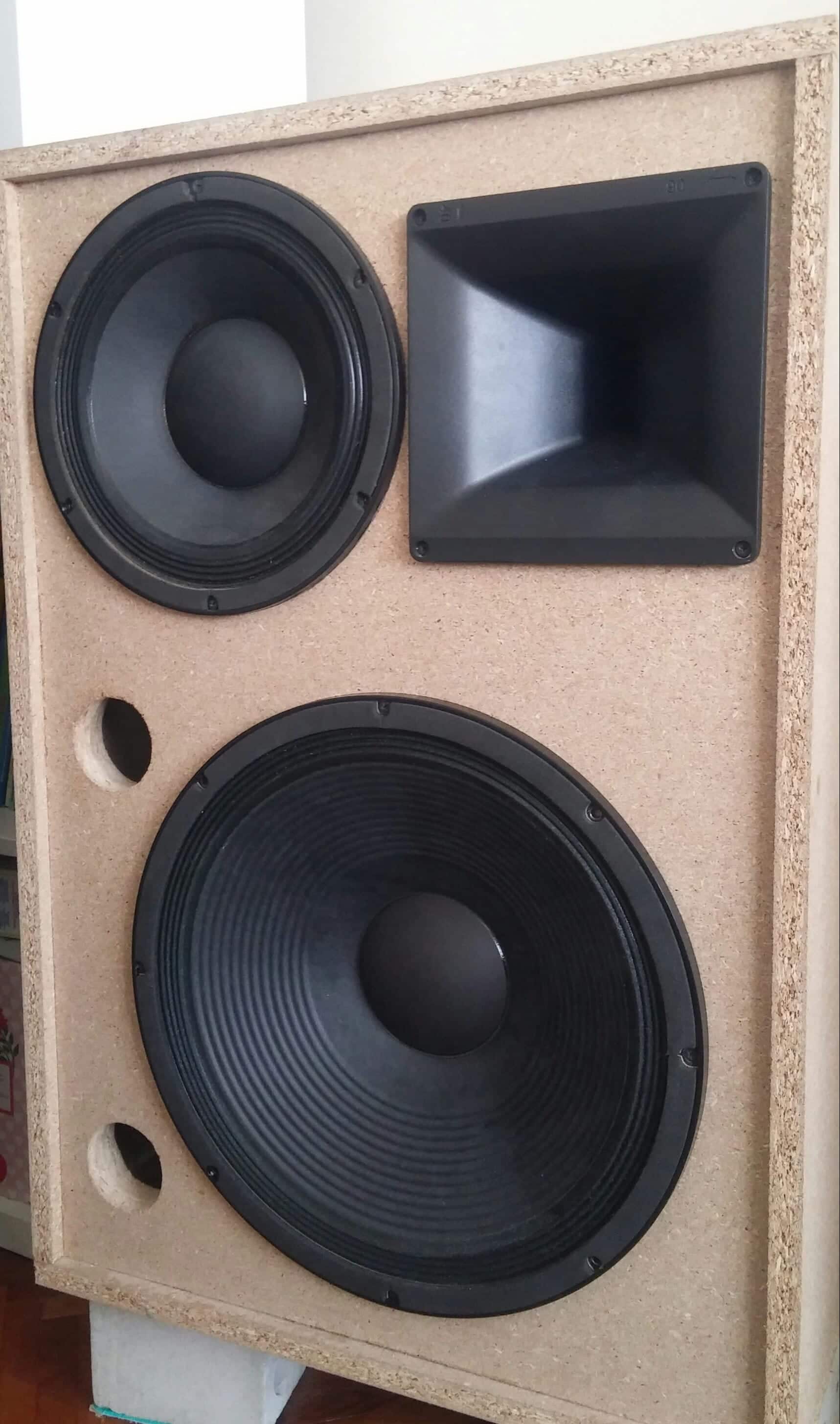

prophet Napisano Januar 22, 2017 Share #63 Napisano Januar 22, 2017 Pa ne vidim ništa sporno, predlozi su dati shodno prethodno zadatim uslovima: 15W pojačavač i 70m2 prostora. I to samo u naznakama, jer složićete se za ozbiljniji rad je potrebno još što šta odraditi pre samog početka. Uglavnom su predlagači prenosili lična iskustva. Kad se već etiketira, pominju dijagnoze, ludilo i sl. mogu da se zahvalim na besplatnoj dijagnozi. Inače ovo zauzima svega 1/2m2 (pola kvadrata) prostora, radi sa 15W lampašem (doduše PP), u 40m2 sa 2 basa (probano u 80m2 sa 4 basa po kanalu (u pitanju su 15-inch drajveri). Radi se o OB naravno, fotka je čisto ilustracije radi: Link to comment Podeli na ovim sajtovima More sharing options...
