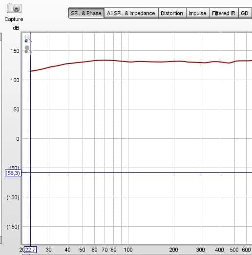

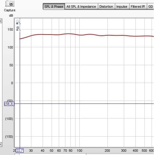

prophet Napisano Januar 22, 2017 Share #93 Napisano Januar 22, 2017 41 minutes ago, ZZZ said: Sta bese to 2 x 18in po kanalu? Daj ako imas krivu i to farfild i bez skretnice bez obzira na kakvoću zvuka to je bilo ravno skoro do 3K i to sa driverima koji nisu eksplicitno za OB. Bez ikakvog pasivnog ili aktivnog Shelf-a. Napiši i koji su driveri bili u pitanju? Ovo je jedno od merenja pred kraj, sa mesta slušanja u sobi od 16m2. Kasnije je korigovana vrednost otpornika na BSC i smanjena atenuacija visokog. Basovi su 2x18" po kanalu MW: Link to comment Podeli na ovim sajtovima More sharing options...

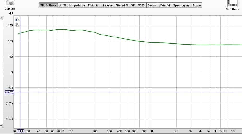

prophet Napisano Januar 22, 2017 Share #94 Napisano Januar 22, 2017 Mislim da su mi sva merenja nestala prilikom stradavanja kompa back then. Ali pokušaću sutra još jednom da pogledam. Ovu sliku sam iskopao sa onog foruma. Da dodam da je takođe promenjna pozicija horne sa jedne na drugu stranu te da se, uz prethodno pomenute korekcije, ta anomalija na 800Hz znatno ispravila. To je moralo bukvalno u mm da se ugodi. U većem prostoru bi to bilo još bolje. Link to comment Podeli na ovim sajtovima More sharing options...

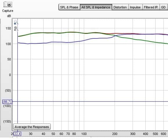

prophet Napisano Januar 23, 2017 Share #97 Napisano Januar 23, 2017 13 hours ago, ZZZ said: Sta bese to 2 x 18in po kanalu? Daj ako imas krivu i to farfild i bez skretnice bez obzira na kakvoću zvuka to je bilo ravno skoro do 3K i to sa driverima koji nisu eksplicitno za OB. Bez ikakvog pasivnog ili aktivnog Shelf-a. Napiši i koji su driveri bili u pitanju? Dok (nadam se) pronađem merenja golih drajvera ovo može biti interesantno: +- 1.5 db u opsegu od 32Hz do 154Hz Audissey DSP je to odradio kao na gornjoj slici (pad ispod 60Hz). Na fotkama dole je prikazan spoj bas i mid segmenta: Link to comment Podeli na ovim sajtovima More sharing options...

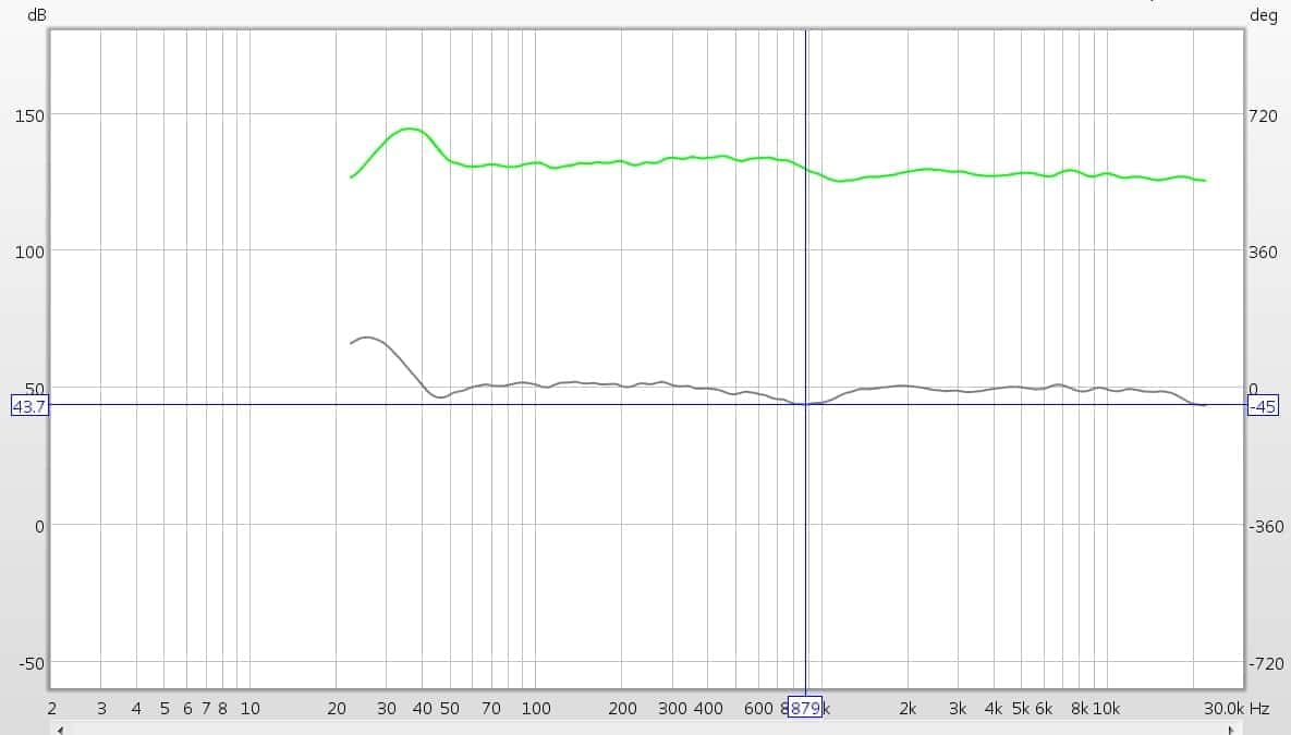

prophet Napisano Januar 23, 2017 Share #98 Napisano Januar 23, 2017 Nažalost samo ovaj sličuljak, mada koliko se sećam dobili smo iste rezultate merenja kao što su fabrički: Link to comment Podeli na ovim sajtovima More sharing options...
prophet Napisano Januar 23, 2017 Share #99 Napisano Januar 23, 2017 Eh da, efikasnost u pomenutom segmentu (32Hz pa naviše) 94-95db. Faza maltene na nuli od 60Hz - 16KHz. Bez divljanja faze van tog opsega, vec sa blagim pomerajem do max 45 stepeni na ekstremima. Pasivan x-over. (Audissey DSP samo testiran poredjenja radi). Link to comment Podeli na ovim sajtovima More sharing options...

damic Napisano Januar 23, 2017 Share #106 Napisano Januar 23, 2017 Prophet, NHF, ali tvoja merenja u REW-u su lose uradjena, odnosno daju laznu sliku. Duboko se nadam da to nisi uradio namerno nego iz nepoznavanja programa. Naime, ovde je i DVV u pravu ali nije primetio u cemu je problem, izgleda da i on nije bas upucen u ovu vrstu merenja (opet NHF). BTW, koristim REW zadnje 3-4 godine, uradjeno nekoliko hiljada merenja. Default-na vrednost svih REW grafika je od +45dB do +105dB, licno, najcesce koristim opseg od +50dB do +100dB, veca je rezolucija, bolje se vide problemi. Drugo, uvek se navodi vrsta smoothing-a, nije isto 1/3, 1/48 ili no smoothing. Svi tvoji REW grafici su radjeni, gledano po vertikali, u opsegu od minus 175dB do plus 175dB sto je fantasticnih 350dB raspona umesto uobicajenih 50-60dB sto je ogromna razlika u percepciji kad se gleda grafik. Primera radi, dacu jedan od mojih zadnjih spl grafika u mojoj i tvojoj rezoluciji, ilustracije radi. Fr. opseg 20Hz – 20KHz. Da ne bude zabune oko linearnosti, koristim house curve sto ovde malo ko primenjuje, cisto za info, ali je bitna razlika u prikazima. http://imgur.com/QtEOLhp http://imgur.com/A4dJI4T prophet je reagovao/la na ovo 1 Link to comment Podeli na ovim sajtovima More sharing options...
prophet Napisano Januar 23, 2017 Share #107 Napisano Januar 23, 2017 Ma nije poenta u peglanju linija. Trebalo je da pokaže odziv u niskotonskom području, mesto i ponašanje susreta drajvera kao i usaglašenost. A i poređenje sa DSP-om. Naravno da se pri radu u zavisnosti od problematike koristi različita rezolucija. Mislim ovo je samo jedan od alata, radi se jos dosta merenja (impedanse, FFT, kašnjenje, spektral, distorzija, faza, impuls...) Ljudi se uhvate linija, a kad ovčice uteraš u tor merenje uradiš jednom pa posle danima slušaš. Koristan alat i ništa više od toga. I da. Treba napraviti razliku izmedju dobrog/loseg merenja i prikaza istog. Link to comment Podeli na ovim sajtovima More sharing options...
