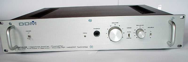

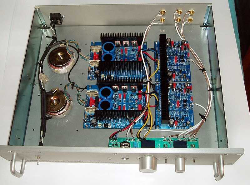

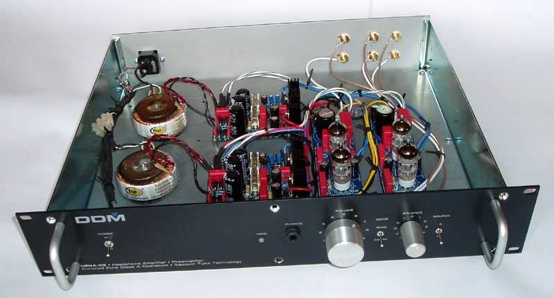

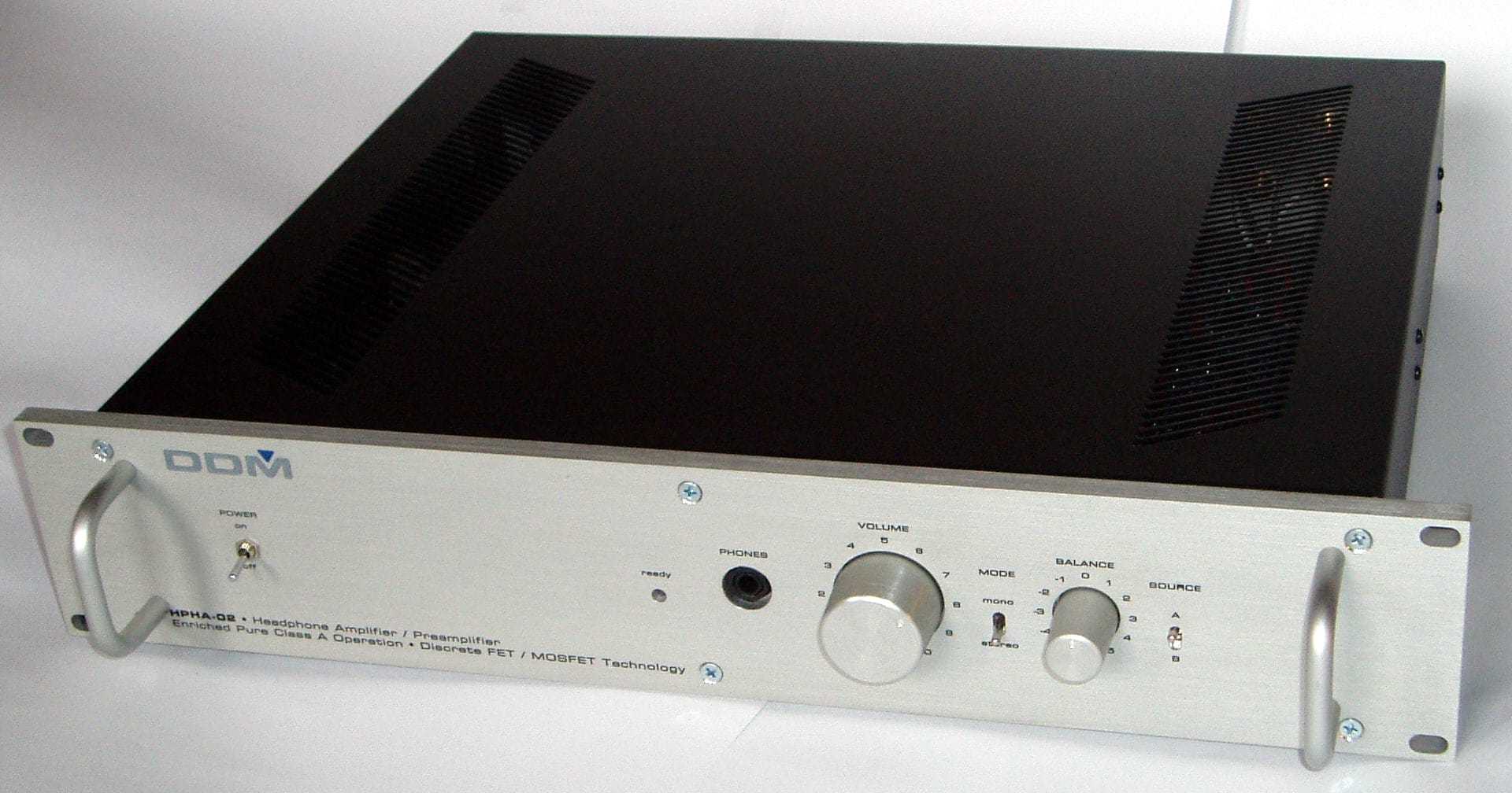

dvv Napisano Mart 17, 2017 #58 Napisano Mart 17, 2017 Slike 1 i 2 verzija za FRT/MOSFET amp, sa BJT tranzistorima izgeda potpuno isto. Slike 3 i 4 verzija sa cevima, i dalje dual mono, sa duplim tarofima i stabilizatorima. Kao što se na prve dve fotke vidi, poluprovodničke verzije traže ukupno 6 hladnjaka, jer faktički rade u čistoj klasi A u punom radnom opsegu. Plave kantice od elektrolita su Fisher & Tausche elektroliti od po 4.700 uF/40V, sa kojima pojačavači bez problema pobuđuju normalne zvučne kutije od 8 Oma u sobi, naravno do granice napajanja koja je relativno niska na +/- 15 V. To može jer su izlazni tranzistori od po 50W, namanje 8 A i jer poseduju te hladnjake. Fazni pomer polupovodničkih modela ima nagib četvrtke manju od 5 stepeni na 20 kHz, naponski slew rate je veći od 50 V/uS i mogu istovremeno da pobuđuju par slušalica 30-100 Oma i linijski izlaz za pojačavač snage (što cevni ni teorijski ne može bez značajnog pada izlaznog napona, on ide manje na snagu a više na kvalitet pobude samo jednog ili drugog).
dvv Napisano Mart 17, 2017 #59 Napisano Mart 17, 2017 Ideja mi je bila da dobijem odlične pojačavačke blokove, da bih kasnijim dodavanjem relejnog selektora i aktivnih bafera dobio mogućnost većeg broja ulaza, čime bih pretvorio ovo u propisan predpojačavač, jer je faktički sve ostalo isto i provereno i poznato radi. Oba pota (volume i balans) au ALPS Bčue potovi. Trenutno parim 2SK170 FET-ove za Borbely tip bafera, srećom imam ih preko 60 komada, viže nego dosta, a za glasnost, imam jedan diskretni pot sa Dale otpornicima viskoe preciznosti, a bogami i cene. Izvodi za pojačavače snage treba da budu duplo vezani paralelni, ima ovo i više nego dovoljno snage.
dvv Napisano Mart 17, 2017 #60 Napisano Mart 17, 2017 2 hours ago, BokiTokiVoki said: Uzeta ta kutija u varijanti br. 3. Uživo - pa to uopšte nije loše. Izrada, izgled i funkcionalnost. ------------------------------------------------------------------------------------------------------------------------------- Promenio izlazne, sa MJE2955T/3055T i odvrnuo trimer. Sada je pad napona na emiterskom otporniku od 34 Ohma 1,2 V, dakle mirna struja 35 mA, i greje se to. Ići će i bakarna traka za termičko sprezanje sa drajverskim, ali i po mali AL hladnjak na izlazne. Priložene slike namerno odabrane da prikazuju oobe kolor šeme, klasičan eloksirani aluminijum, i crno eloksriani aluminijum. Nije tajna da crna verzija pomalo aoscira na Snasui dizajn iz 70-ih godina, ja sam ga obožavao (na primer, AU-7900), ali eto, neka svako bira šta mu se više dopada. Kutije od firme "Mali" iz Slowenije, SVE oko prednje ploče, izrade i obrade by Maestro Leonardo, samo je koliko se sećam gravuru radio jedna majstor tu kod Vukovog spomenika, momak je inače odličan, sa prvoklasnim radom i veoma razumnim cenama. A kada sam se već oko svega potrudio, ma neka bude gravirano pa nek' ide život, kad je beg bio cicija?

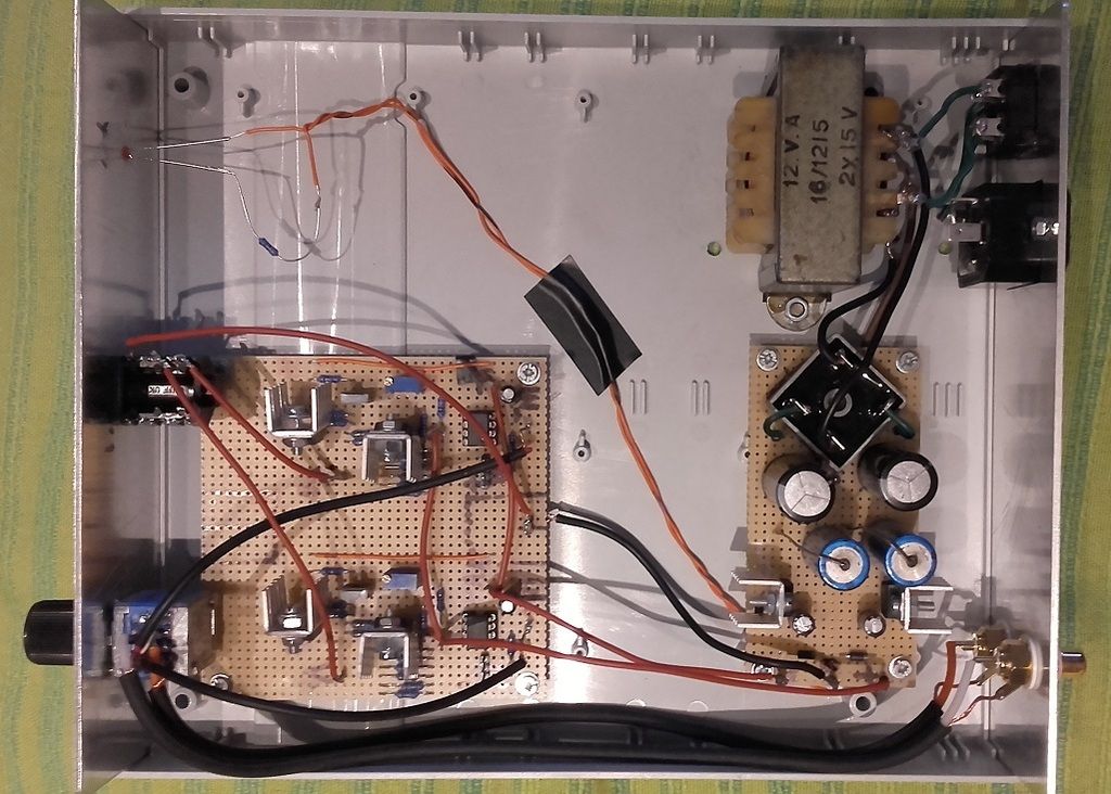

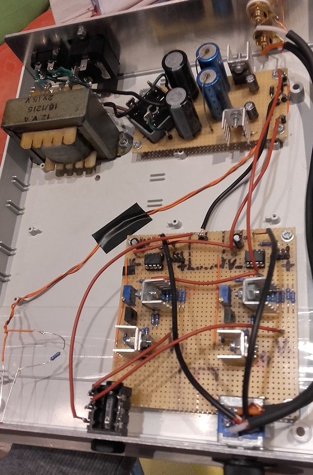

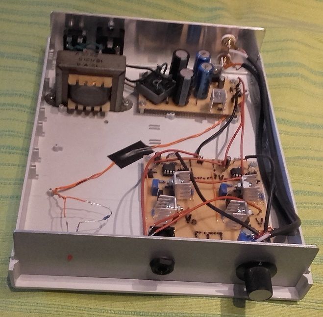

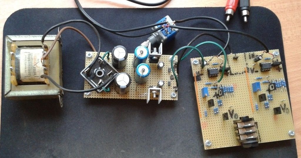

BokiTokiVoki Napisano Jun 18, 2017 Autor #61 Napisano Jun 18, 2017 Nije spakovano kao kod DVV-a ali ovo je sastavljeno za lično uporabo. I bez prevelikih ambicija. Gomilu delova sam već imao kod kuće. Nekoliko slika: mrcelavi, damic, Beli and 2 ostalih je reagovao/la na ovo 5

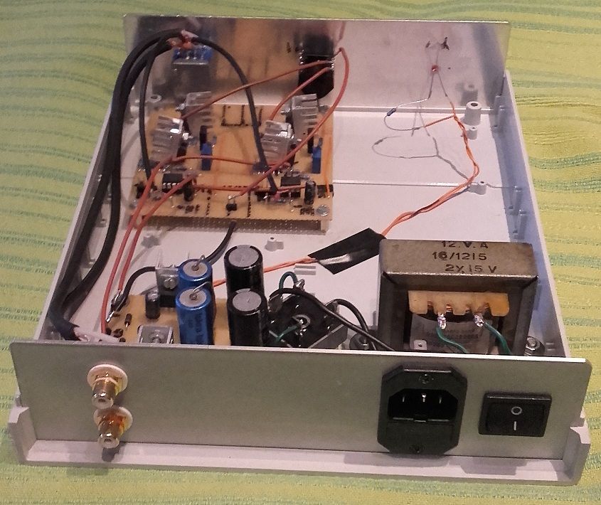

BokiTokiVoki Napisano Jun 18, 2017 Autor #62 Napisano Jun 18, 2017 i još par komata P.S. Hvala Leo za bušenje prednje i zadnje Al ploče. Beli, Leonardo, Stradi and 2 ostalih je reagovao/la na ovo 5
Stradi Napisano Jun 18, 2017 #63 Napisano Jun 18, 2017 A zvuk. Ajde reci neku. Sa kojim slusalicama ga slusas. Da li je isti kao dvv ili si nesto menjao.
BokiTokiVoki Napisano Jun 19, 2017 Autor #64 Napisano Jun 19, 2017 Konstrukcija nema veze za DVV head-amp-om. Pomenuo sam jer je kačio slike gde se vidi kako je taj njegov proizvod lepo spakovan. Slušalice sa kojima trenutno koristim su AKG K240 Studio. Probao više izlaznih tranzistora. Završio sa Motorola MJE..pa..nešto zaboravih oznaku. Gurnuto sa mirnom strujom od oko 40 mA dublje u A klasu. Sa ovim slušalicama koje su 55 Ohma, to je do nivoa od oko 2,3 V ili 90 mW ili 100 dB na slušalicama u A klasi, posle AB. Zvuk ove kombinacije je pun, ima dobar fundament, masu. Sve je povezano i fluidno, nema, ali nikada ni naznaka oštrine. Može duže da se sluša bez zamora. Klavir je neverovatan. Sa snagom i dinamikom kako i treba da se čuje. Obilje detalja, i zvonkost u tonovima, kada je ima na snimku, ali ništa napadno. Love it. Ovo je predviđeno da se uglavnom koristi za preslušavanje nove muzike sa compa --> Foobar, preko externe zvučne, na amp i sluške. I izbor šta ostaje a šta ide u recycle bin. Stradi, dejanco32, Leonardo and 2 ostalih je reagovao/la na ovo 5
dvv Napisano Jun 21, 2017 #65 Napisano Jun 21, 2017 Boco, razmisli o guranju na čistu A klasu, ili oko 130 mA struje po tranzistoru. Morao bi da pojačaš i hladnjake, ali na tom nivou, rekao si pa-pa bilo kakvom prelasku u B klasu i završio su sa prelaznim izobličenjima jednom za svagda. O ovome sam se konsultovao sa dvolicom eminentnih projektanata sa američkog DIY foruma, jedan je John Curl, obojica kosriste 120-130 mA struje mirovanja, uz napomenu da je malo verovatno da će njihovi pojačavači ikada preću u klasu B pre nego što korisnik ogluvi.
