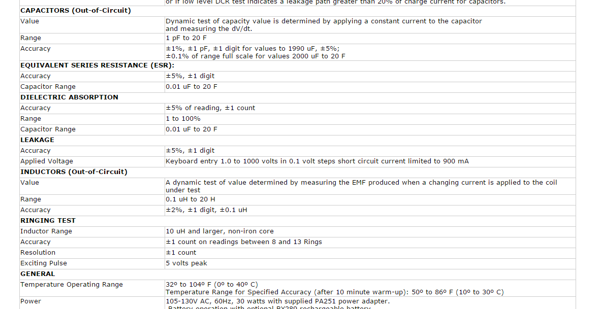

Gosha Napisano Oktobar 21, 2016 #62 Napisano Oktobar 21, 2016 7 hours ago, Impuls said: Evo doprinos temi izmereni Jantzen Superior Z-cap kapacitet esr, mada ovo zavisi od cistoce kontakta pipalice i izvoda kondenzatora a nije ni kriticno s obzirom da radi kao sprezni kond dielektricna apsorpcija curenje ili na engleskom leakage Deki, ovo merenje ESR-a mi je vrlo sumnjivo. Ne bi trebalo da je uzrok los kontakt izvoda konda i mernih pipaka, 0,17 Ohma je cini mi se previse za taj kond. Moram priznati da nemam iskustva, niti cu ih ikada imati, sa takvim komponentama (alergican sam na zlato) ali i najobicnija Iskra treba da ima znantno manji ESR. Mozda je problem u mernom uredjaju jer u njegovim specifikacijama stoji sledece: Dakle minimalna vrednost kapacitivnosti pri merenju ESR-a je 0.01uF. Moguce da uredja nije najprecicniji za vrednosti ispod 10nF. p.s Ako je ovo tvoj Sencore, cestitam.

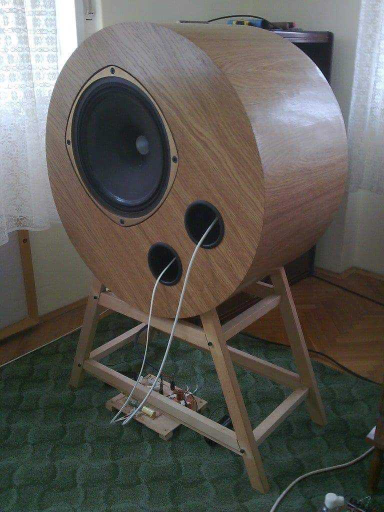

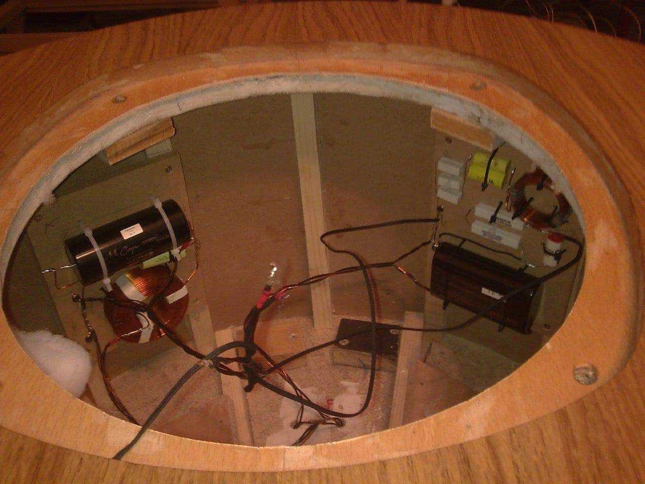

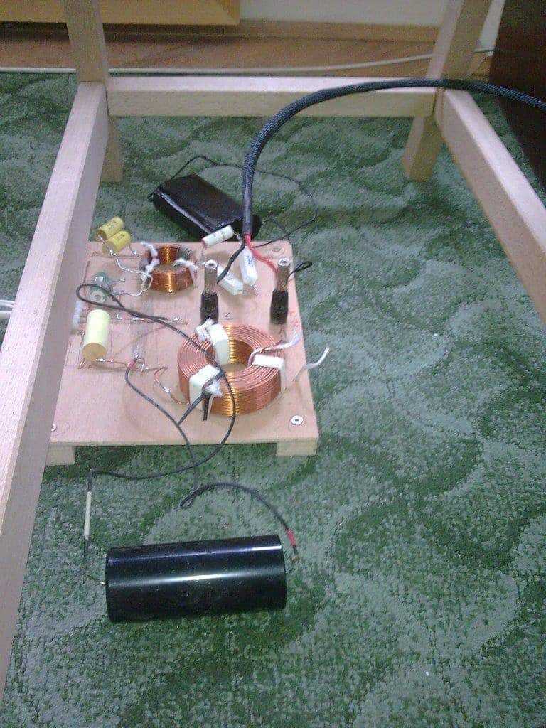

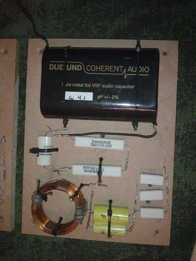

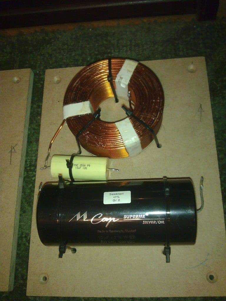

Eci Napisano Oktobar 21, 2016 #63 Napisano Oktobar 21, 2016 Kod mog Tannoy projekta sa 3808 sam koristio kombinaciju raznih kondenzatora U fabrici su već obavljena merenja i na Mundorfu i na Duelundu , selektirani su kondenzatori - naknadno su ta merenja i proverena i sve je kako je i navedeno Icel , Clarity Cap i Iskra kondenzatori - premereni su i svi su u granicama tolerancije Teško je naići na loš kondenzator od proverenih proizvodjača - sve se lako da proveriti grozni, zoranzu and Zflazar je reagovao/la na ovo 3
Impuls Napisano Oktobar 21, 2016 #64 Napisano Oktobar 21, 2016 Gosho taj sencore imam vec godinama. bila mi j ezelja da ga imam i izgleda da treba jako zeleti. Uredjaj meri pikofarade u decimalu, ima kalibraciju kablova. Do sad sam uvek imao problme sa esr jer je dosta osetljiv na kontakt pipalica, moram ih dobro ocistiti i ocistiti izvode na kondu koji merim ali i kad radim kalibraciju kablova zavisi da li se pipalice dobro dodiruju. ako tad nije dobar kontakt dobijam negativan esr. sad cu da ocistim sve i ponovim esr za isti kond, mada mi j eto bitno samo kada koristim kondove u smps. za audio tehniku sa rednim otpornikom od 75 oma ili cak i vise u kolu nije mi uopste bitno da li je 0 ili par oma
grozni Napisano Oktobar 21, 2016 #65 Napisano Oktobar 21, 2016 E ovome se da verovati. Merenje moze biti ovako il onako, al Eci pokazao..... mesto upotrebe....stanje na terenu..... nadrkano burence (znam, slusao, pao mrtav...), svaku opciju cuo u poznatim uslovima, zna sta daju, opet u poznatim uslovima, pa sad izvolte, premeravajte. Eci to cuo, jer gle cuda nesto napravio!!! Tek da se zna. Ko gledanje pornica. Jedam hebe, a gomila onanise, al samo na free sajtove, da slucajno ne potrosi neku kintu.... Pri tome , on ima cvrst, a ostali imaju cvrsto misljenje kako on to radi. .... Jedan rastace a gomila objasnjava i pritom se dere da moze bolje... a niko ih nece ni za dzaba, a kamoli da im plati....otprilike tubelover je reagovao/la na ovo 1
