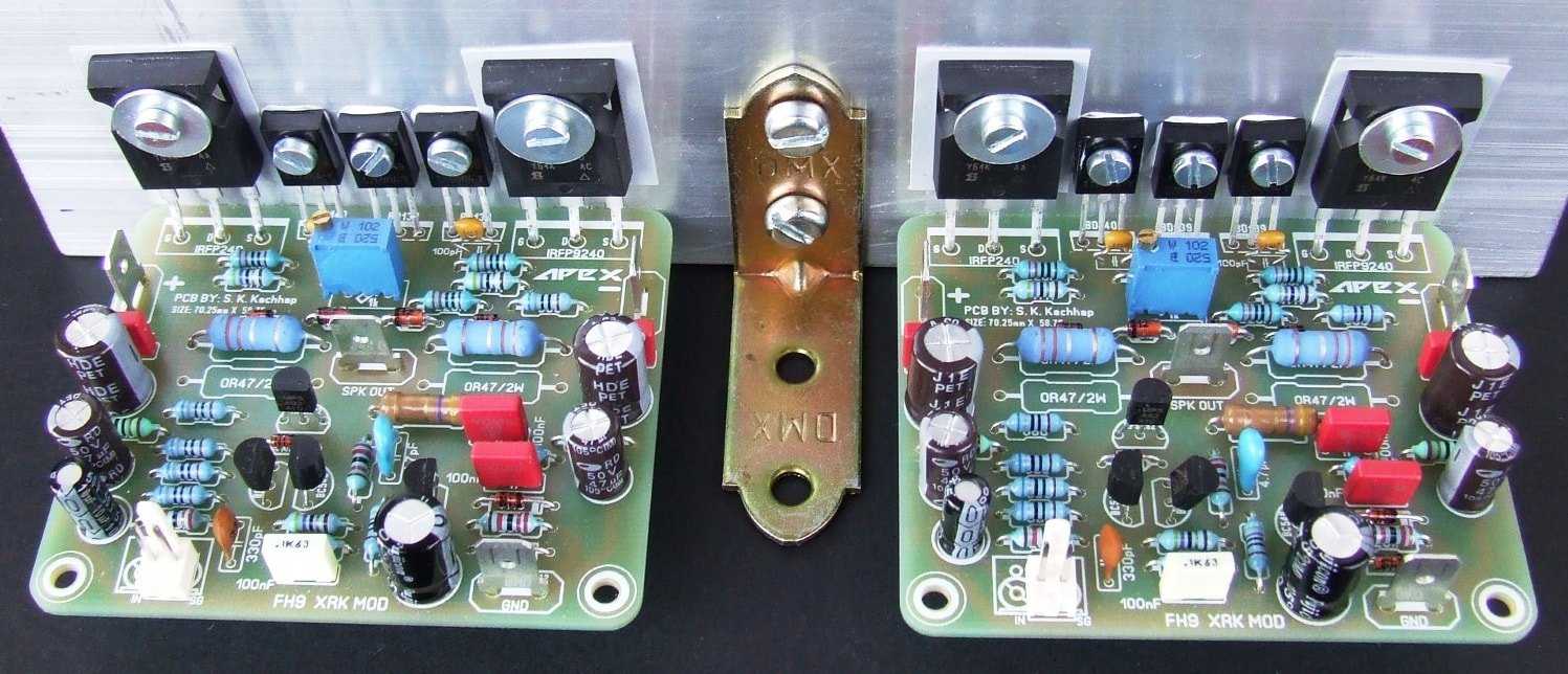

apexaudio Napisano Januar 28, 2020 #265 Napisano Januar 28, 2020 AA9MD pojacalo u A klasi za zimske dane John Coltrane and NIXIE je reagovao/la na ovo 2

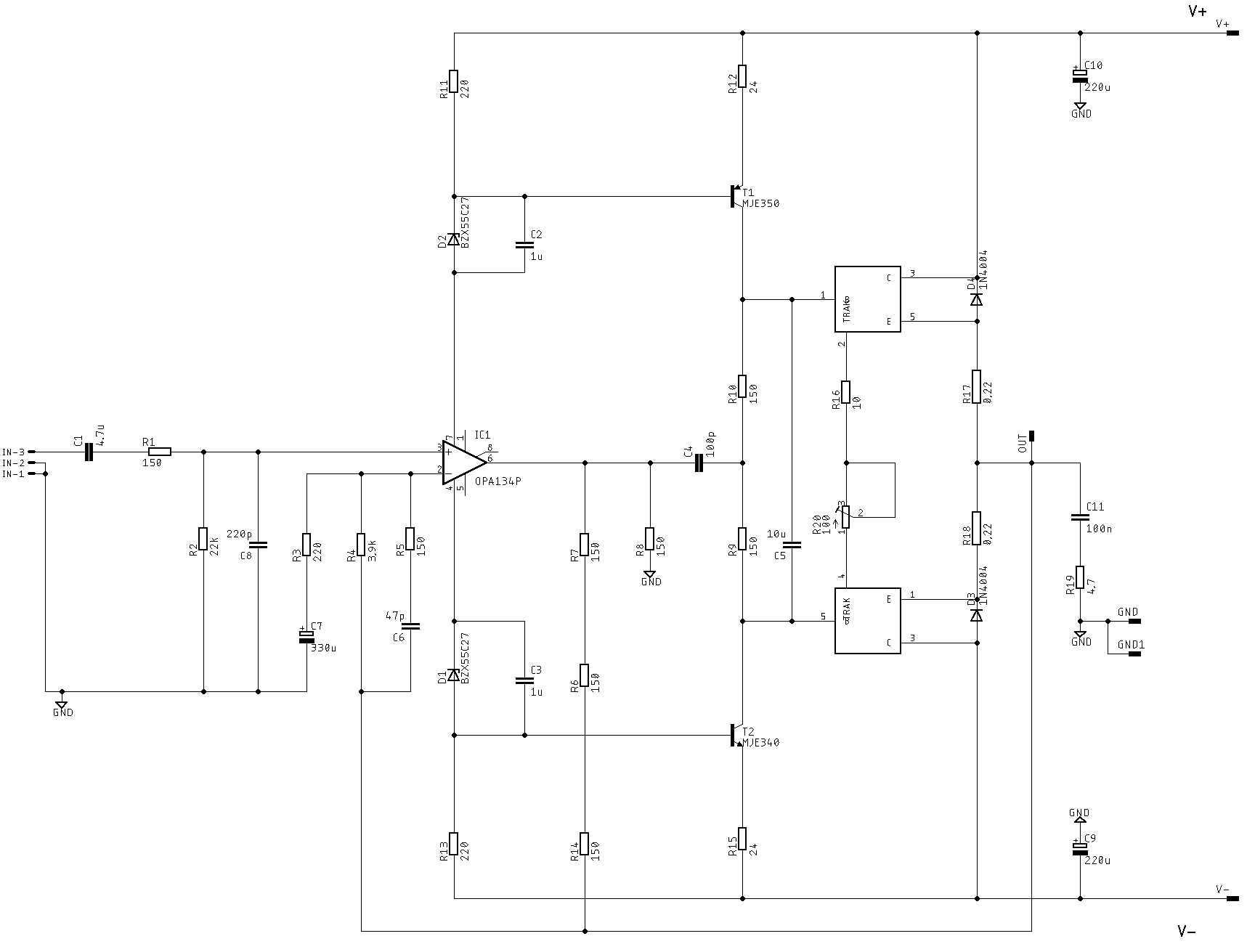

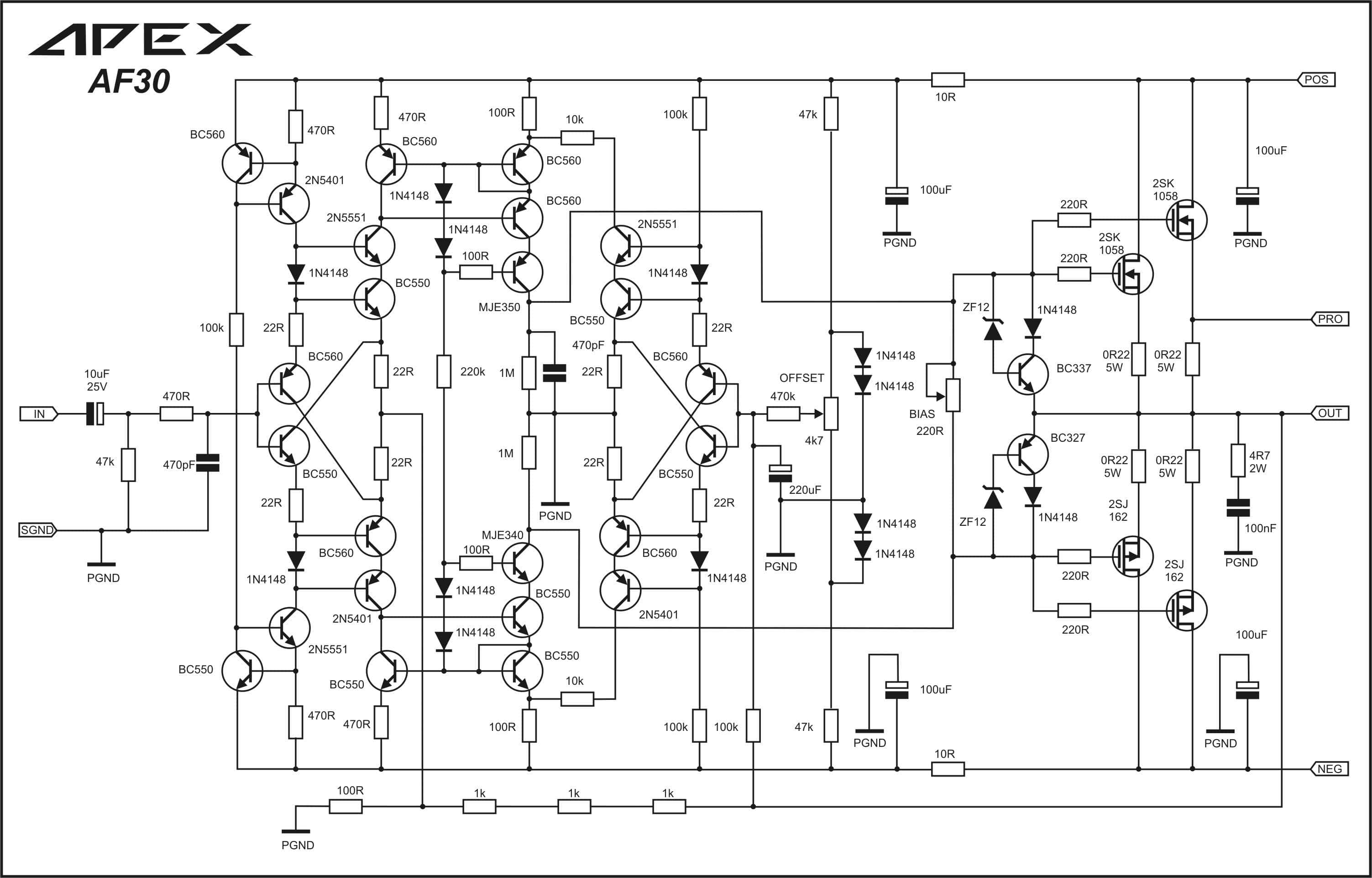

Aleks_00 Napisano Januar 28, 2020 #266 Napisano Januar 28, 2020 @apexaudio Moze sema za ovo pojacalo? Pozdrav od mladjeg kolege
apexaudio Napisano Januar 28, 2020 #268 Napisano Januar 28, 2020 1 hour ago, Aleks_00 said: @apexaudio Moze sema za ovo pojacalo? Pozdrav od mladjeg kolege Pozdrav, sema je u postu 102.

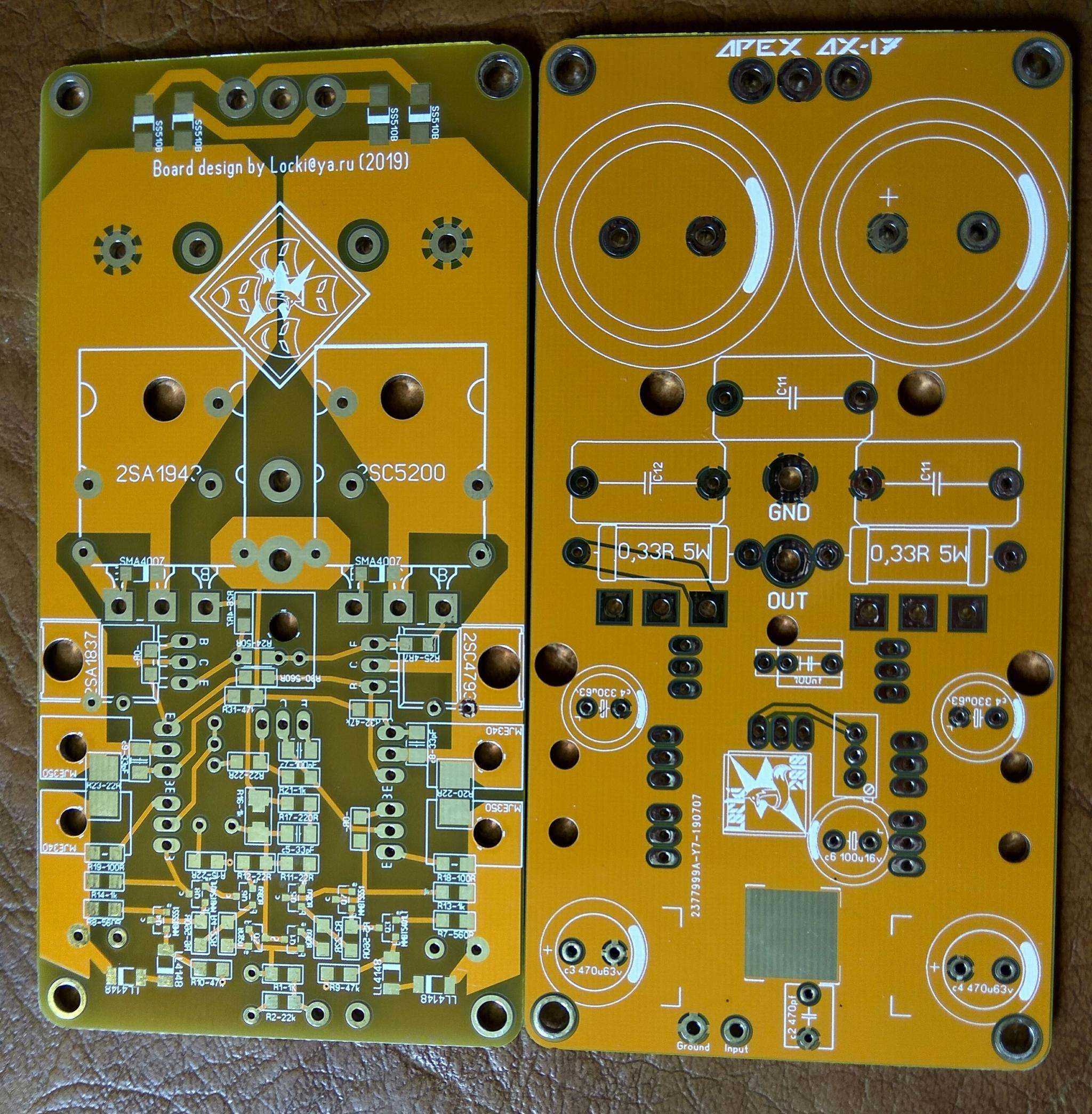

Nesic Napisano Januar 29, 2020 #269 Napisano Januar 29, 2020 On 2/17/2019 at 3:34 PM, apexaudio said: APEX AF30 Izgleda da PCB-a za ovo nema. Moglo bi se nešto oko ovoga uraditi...
John Coltrane Napisano Januar 29, 2020 Autor #270 Napisano Januar 29, 2020 Ja sam hteo da prekrstim crescendo u AF30 ali numem da nacrtam pločice, sad nemam ni fetsove, prodao sam, nekako deluje da bi ovo opasno radilo...

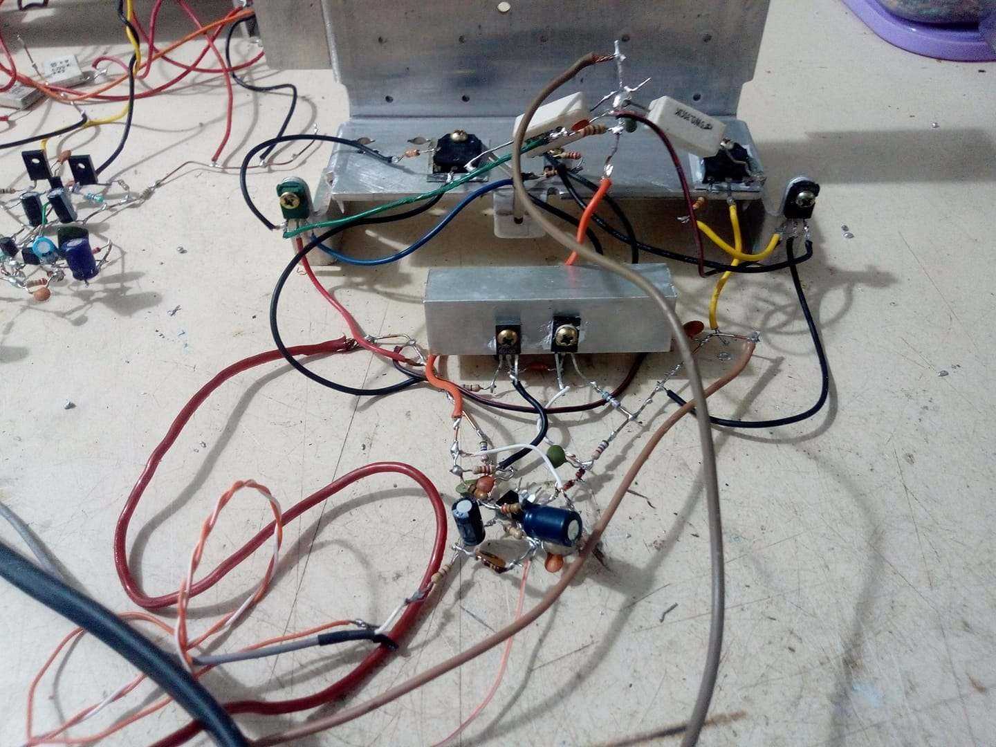

apexaudio Napisano Februar 22, 2020 #273 Napisano Februar 22, 2020 TP2 DACKOTRONIC, John Coltrane and dejanco32 je reagovao/la na ovo 1 2

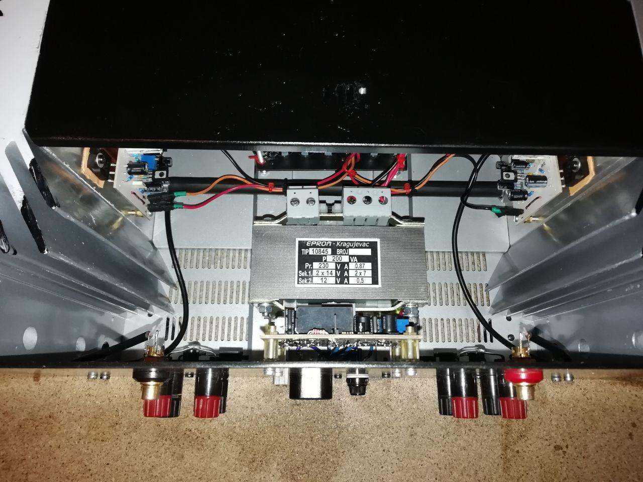

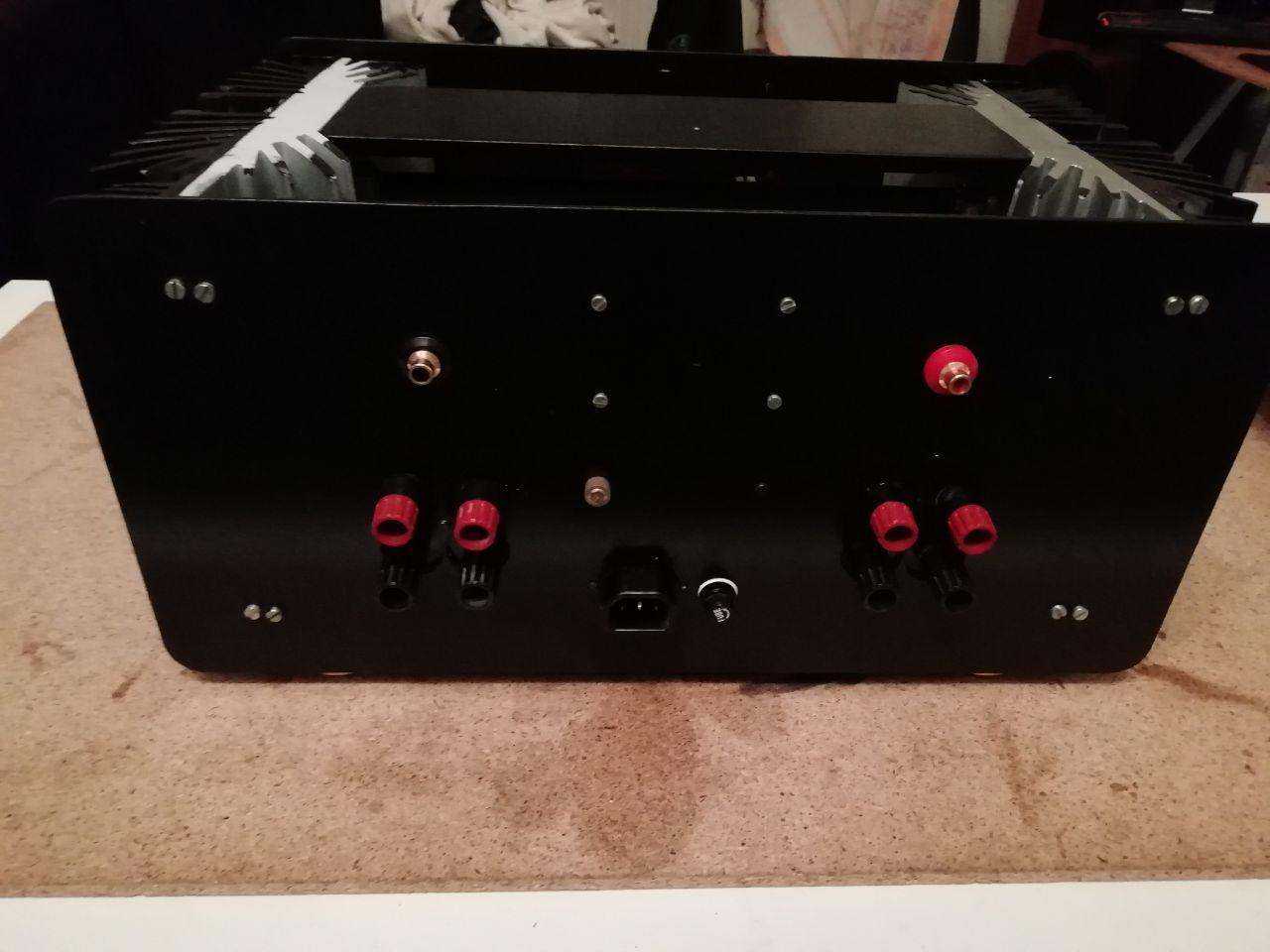

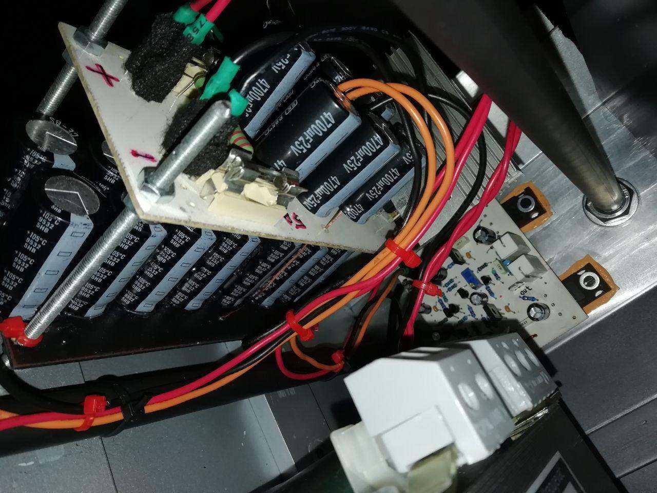

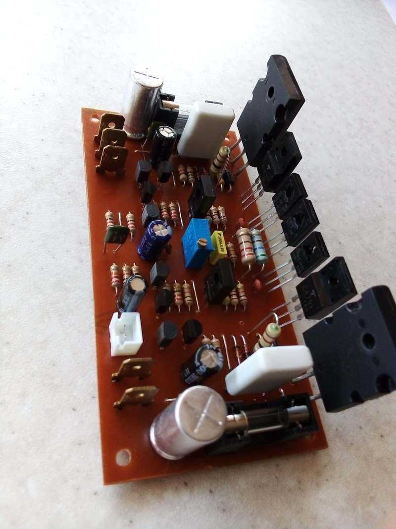

mancube Napisano Mart 8, 2020 #275 Napisano Mart 8, 2020 On 3/5/2020 at 8:23 AM, apexaudio said: DACKOTRONIC, 2a3, dejanco32 and 1 član je reagovao/la na ovo 3 1
bnb Napisano Mart 8, 2020 #276 Napisano Mart 8, 2020 Lepo. Možeš li mi napisati zašto si se odlučio i naručio trafo sa 2x14 VAC.Kolika je struja kroz iz.tranzistore? Da li si radio po šemi prvobitnoj?
mancube Napisano Mart 8, 2020 #277 Napisano Mart 8, 2020 Preporučen napon napajanja po šemi je +-20VDC, pa čisto utoliko, u realnim uslovima je +-19VDC, pod opterećenjem pada i do +-17VDC. Mirna struja je trenutno 440mA po tranzistoru, biće podignuta, do nekih 1.2A ako hlađenje dozvoli. Sve po prvobitnoj šemi, izlazni su TIP142-147, u napajanju malo ispod 100000uF sveukupno. bnb je reagovao/la na ovo 1

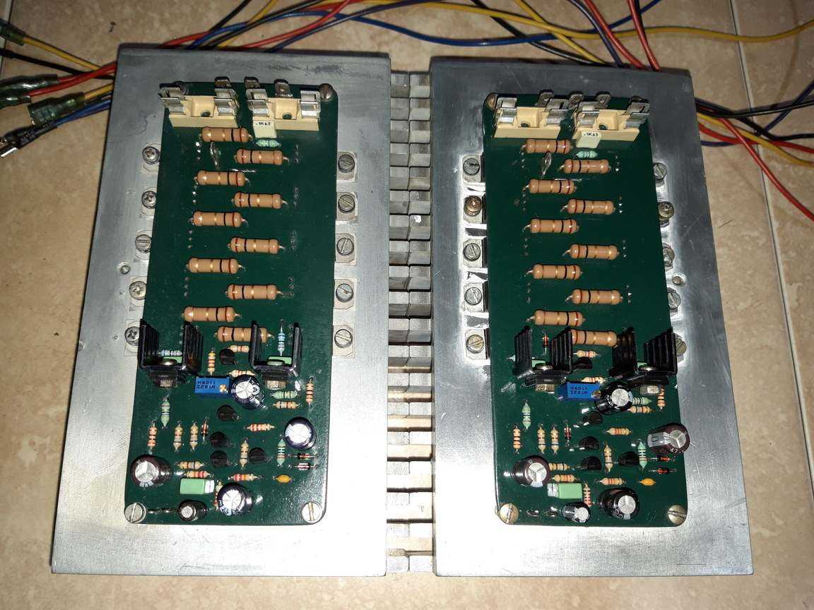

apexaudio Napisano Mart 28, 2020 #286 Napisano Mart 28, 2020 C7 spider style djmilicic je reagovao/la na ovo 1
