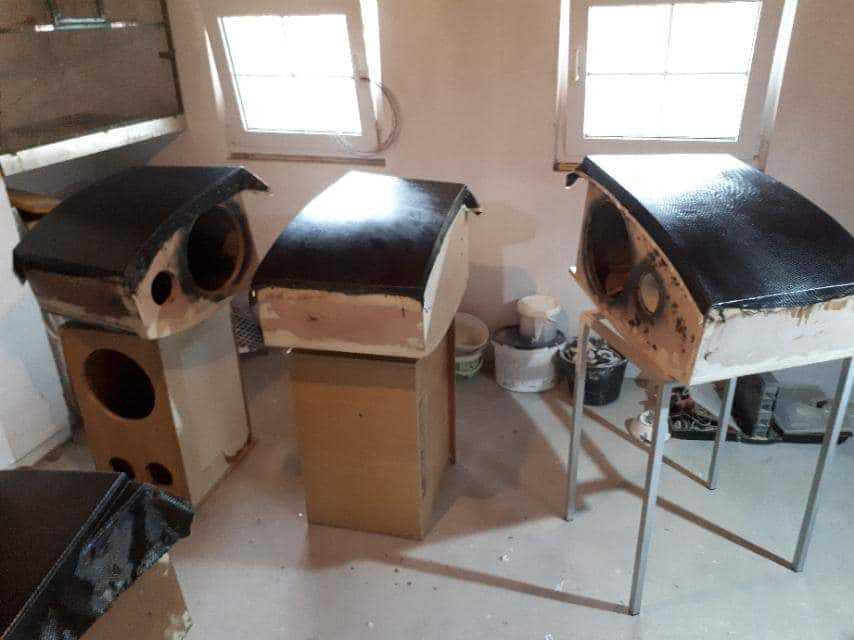

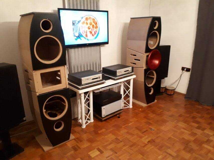

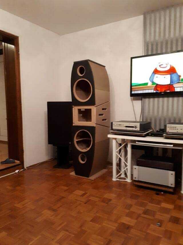

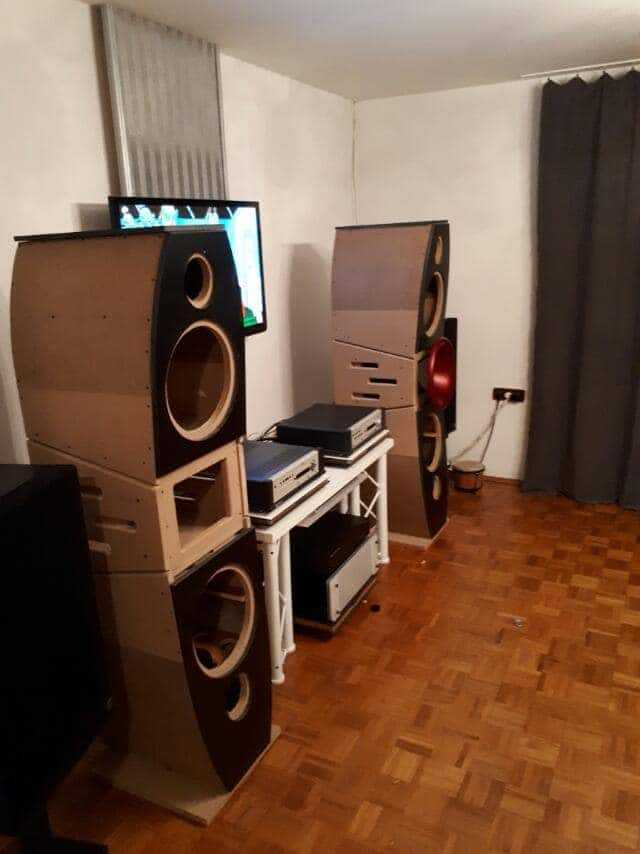

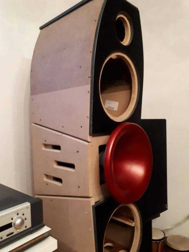

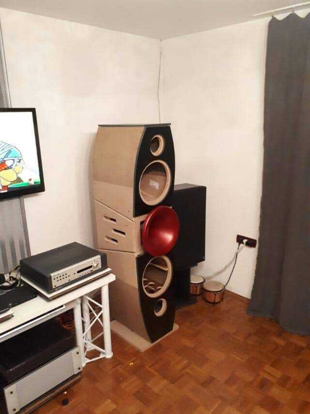

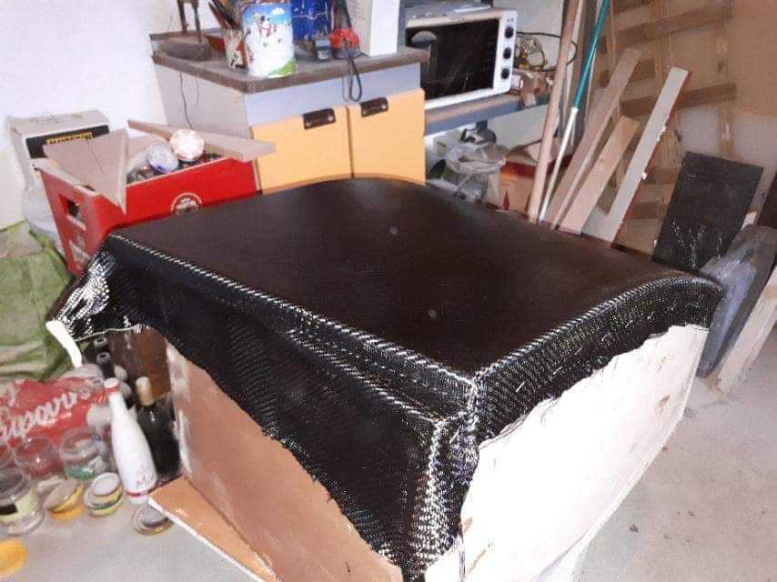

Dacho Napisano Avgust 30, 2017 Autor #69 Napisano Avgust 30, 2017 Da se ne kaze da se nista ne radi.... Mk2 project.... Kao sto sam vec pisao o konceptu i vidljivo je iz slika. Radi se o 3 kutije slozene jedna na drugu. Između svake kutije ce biti metalni šiljci. Cijela kutija ce biti presvucena stakloplastikom. Bočne strane idu u carbon sa epoxy smolom. Prednja strana je od kompakt ploče 13 mm, extra tvrd materijal. Na straznjoj strani ce biti alu ploce 4mm preko medijapana od 22mm. Unutrasnjost kutije je sa dosta upornica i resetki te dampirana sa staklom i bitumenom. Elektronika ce biti u pozadini horne u posebnoj kutiji. крокодил, Beli_Ninja, vladd and 11 ostalih je reagovao/la na ovo 14

Dacho Napisano Avgust 31, 2017 Autor #72 Napisano Avgust 31, 2017 1 hour ago, ZZZ said: Svaka cast Dacho Dobro izgleda. A i izrada je prva klasa nema sta... Hvala Zoki. Jos puno posla me ceka...a najveci izazov mi je oblaganje kutija sa carbon platnom posto nisam nikada radio sa takvim materijalom.

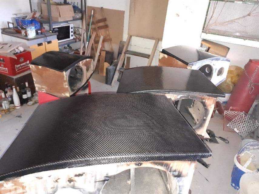

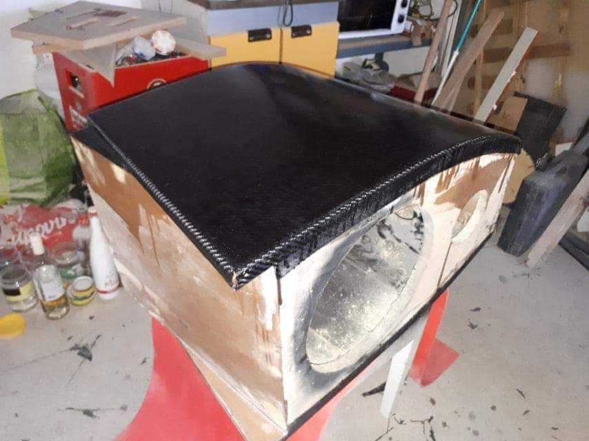

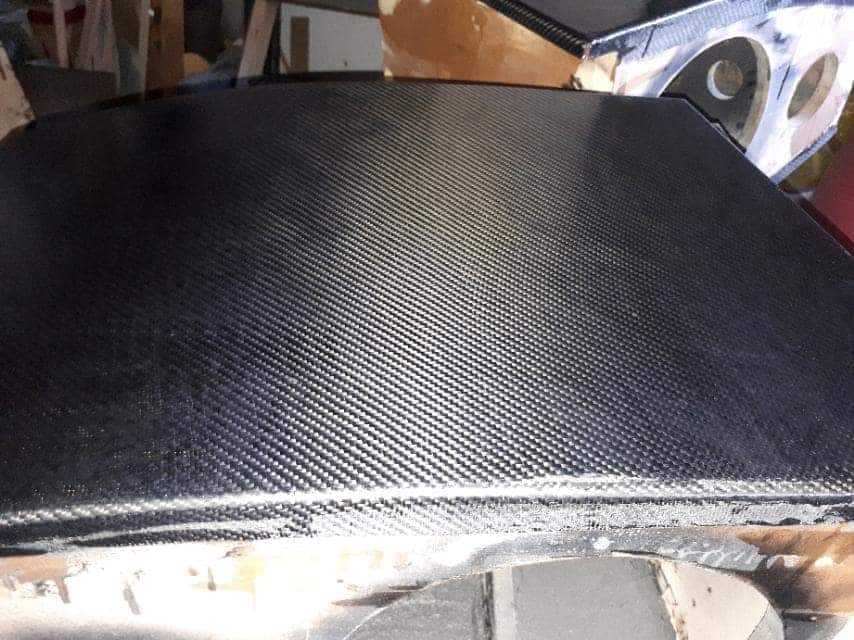

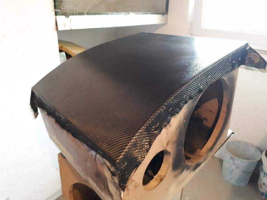

Dacho Napisano Septembar 15, 2017 Autor #82 Napisano Septembar 15, 2017 Dosao na red CARBON... Jedan savjet,....ako ikada poželite ovako finiširati i oblagati zvučnike....NE MOJTE!! Zlo od posla samo takvo... Woland and ZZZ je reagovao/la na ovo 2
sir Oliver Napisano Septembar 15, 2017 #83 Napisano Septembar 15, 2017 Zar carbon nije sam dovoljno čvrst da ne bude obloga već osnovni materijal?
Dacho Napisano Septembar 15, 2017 Autor #84 Napisano Septembar 15, 2017 23 minutes ago, sir Oliver said: Zar carbon nije sam dovoljno čvrst da ne bude obloga već osnovni materijal? U pravu si ali koliko bi debele stjenke trebale biti od stakloplastike da kutija ne zvoni...probaj kuckati po jednom čamcu koji je tako napravljen, zvoni kao kanta. Ovako je dobivena extra čvrstoca sa vanjske strane sendvich stranice i dobar izgled tj finiš.
sir Oliver Napisano Septembar 15, 2017 #85 Napisano Septembar 15, 2017 Imam na poslu panele od karbona pa znam šta je i kako se ponaša. Nije kao fiberglas
Dacho Napisano Septembar 16, 2017 Autor #86 Napisano Septembar 16, 2017 20 hours ago, sir Oliver said: Imam na poslu panele od karbona pa znam šta je i kako se ponaša. Nije kao fiberglas Da, carbon je puno čvršći od fiberglasa, ja međutim upotrebljavam samo jedan sloj platna jer nije baš jeftino...
Dacho Napisano Septembar 16, 2017 Autor #87 Napisano Septembar 16, 2017 Malo samo jos o konstrukciji kutije.... Bočne stijenke su napravljene od : -sloja carbona sa epoxy smolom, -ravni dijelovi kutija od 22 mm medijapan, zakrivljeni od 2 ploče po 10 mm MDF FLEX, znači 20 mm - 5 mm staklo - 5-10 mm hladni bitumen - Oriofon spuzva Prednja i straznja strana su: - Kompakt ploča 13 mm - MDF 22 mmm - hladni bitumen 10 mm - Oriofon spuzva

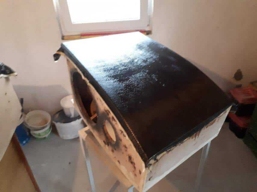

Dacho Napisano Septembar 22, 2017 Autor #88 Napisano Septembar 22, 2017 Sporo se napreduje...vec 3 sloj epoxy smole i nikako da dobijem potpuno glatku povrsinu...u ovom zadnjem sloju cu valjda dobiti. Zeznuta radnja.
