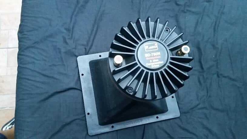

Nabavio sam 2" drivere sa originalnom hornom P.audio SD-750N
Planiram ih upariti sa dvije Westre SW300 od 12", nesto poput JBL -a 5800. Mozda ih stavim u odvojene volumene zbog velicine kutije pa bi svaka kutija bila ustvari dvije jedna na drugoj.
Jedan stari meštar mi je napomenuo da preklop frekvencija nikako ne radim na 1khz nego na 800hz. Mozda budem isao na aktivnu skretnicu ali mi to zahtjeva dodatno pojacalo.

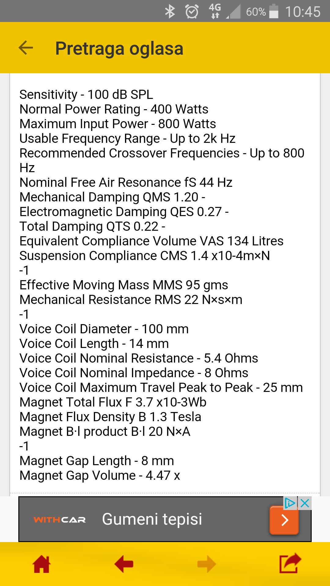

Kako uopce upariti toliku razliku u osjetljivosti od preko 15db?!

29 minutes ago, Dacho said:
Krenuo sam u jedan projekat za koji ne znam kako ce zavrsiti...
Na taj način se ne počinje projekat. Dobra priprema je pola posla.
Razlika u efikasnosti će biti preko 20db sa hornama.
Westre iskoristi i napravi subwoofer, a za projekat sa P Audio nađi odgovarajuće drajvere koji će osim bas segmenta  kvalitetno svirati  i mid.
Share this post
Link to post
Share on other sites
To su driveri koje imam...nisam ih nabavljao bas za ovaj projekat koji ne znam u kojem ce smjeru otici...tako da evo priprema i planovi se tek razvijaju.
Ne bih htjeo bas uvoditi jos jedan driver a pogotovo ne ici u trosistemce. Westra ide do 2500hz, ako radim preklop sa hornom na 800hz zasto mislis da bi trebao jos jedan driver za midbas?
Ovo radim za kucnu upotrebu bez ikakvih pretenzija za glasno slusanje, dakle ne treba mi velika snaga niti veliki druck u zvuku!

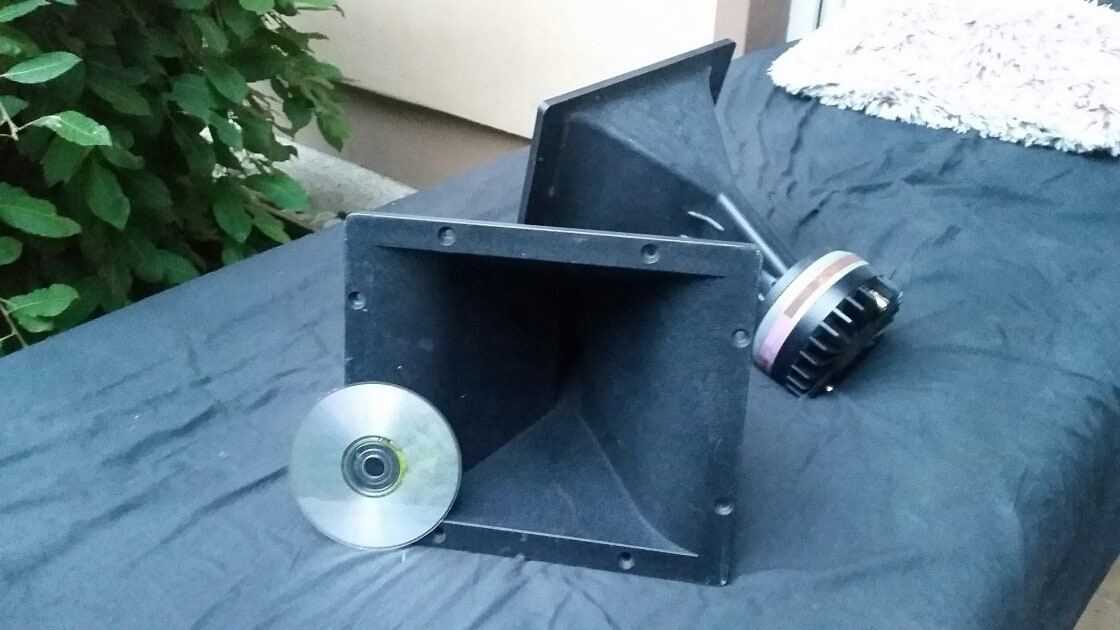

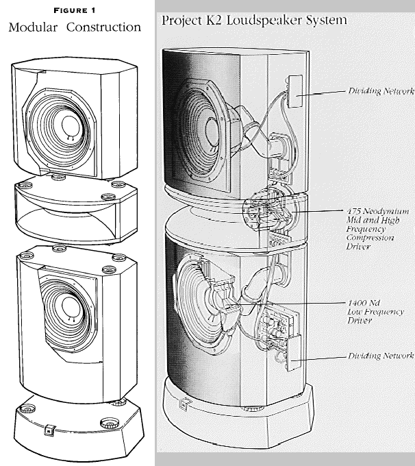

Nadjes one koji su isli u JBL orignalu - 1400Nd (nadjes 1400Pro pa uradis recone sa c8r1400Nd). Ova horna ti nije dobra bas za hifi. Napravi Yuichi pa mozes da napravis po JBL konceptu.
Share this post
Link to post
Generalno horne koje su tako dugacke na ulazu sa naglom difrakcijom cesto imaju problema i ne zvuce previse lepo . Pricam o upotrebi za HiFi svrhe, za PA to i nije toliko presudno. Problem su refleksije koje nastaju u difrakcionom slotu koje u spektru umeju da naprave haos.
Share this post
Link to post
Da, vjerovatno si upravu. Probao sam danas malo hornu, vrlo cisto radi ali ima malo plasticni neobicni prizvuk.
Morat cu napraviti Yuichi hornu onda. Koju varijantu bi preporucili za ovakav 2" driver?

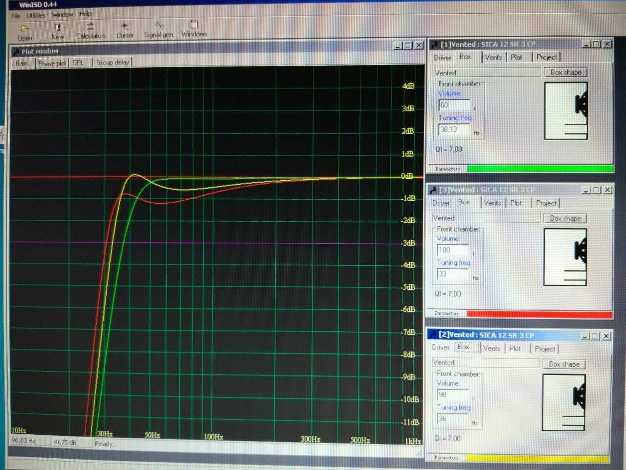

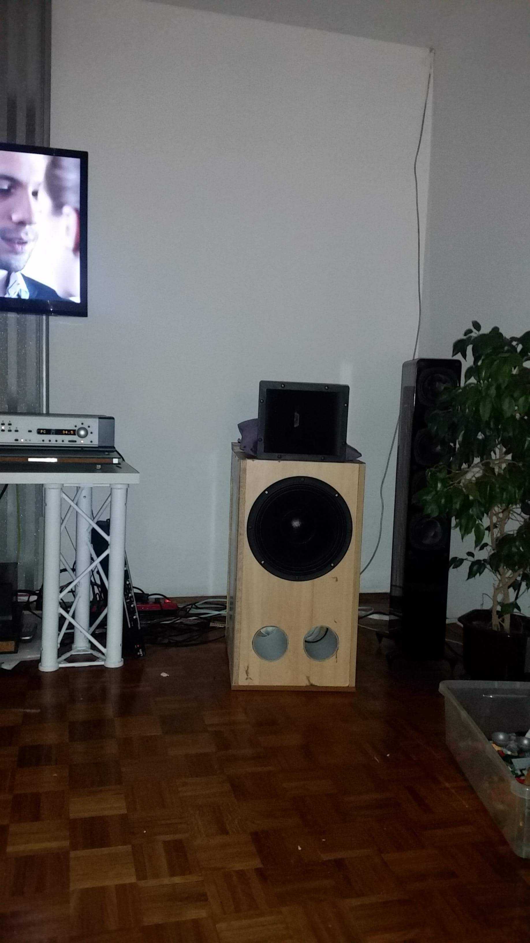

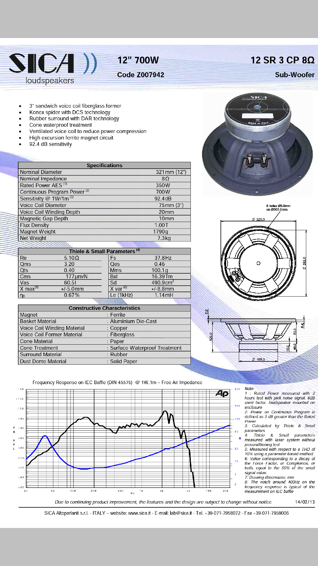

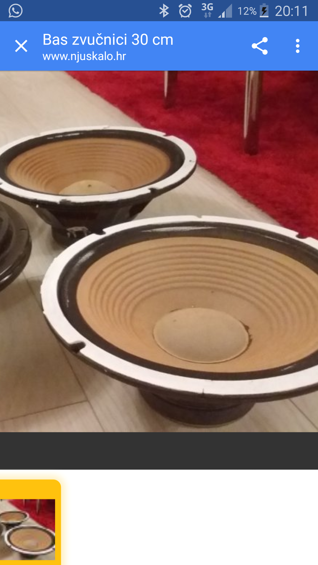

Evo pocela su lagana testiranja. Uz P.audio pao je izbor igrom slucaja na Sica driver od 12". Napravio sam dvije probne kutije razlicite litraze i vec ih danima testiram, mijenjam volumen i BR cijevi.
Skretnica je aktivna LEM XO 202, pojacala za horne lampe na bazi PCL 86 a na mid/basu Hitachi HMA 8500 2x120w.
Poprilicno sam ugodno iznenađen i u ovakvom probnom ustroju.
Premda i ove originalne P.audio horne dosta dobro zvuce ipak bi isao na drugu konstrukciju.
Dilema je da li ici na okrugle kao Avangarde, Oris ili sl......ili na Yuichi.
Nisam ih nikada uspoređivao, kazu da su okrugle sa dosta uskim sweet spotom, dok horne poput Yuichi ima siri kut usmjeravanja zvuka.
Sto predlazete, koja su iskustva?

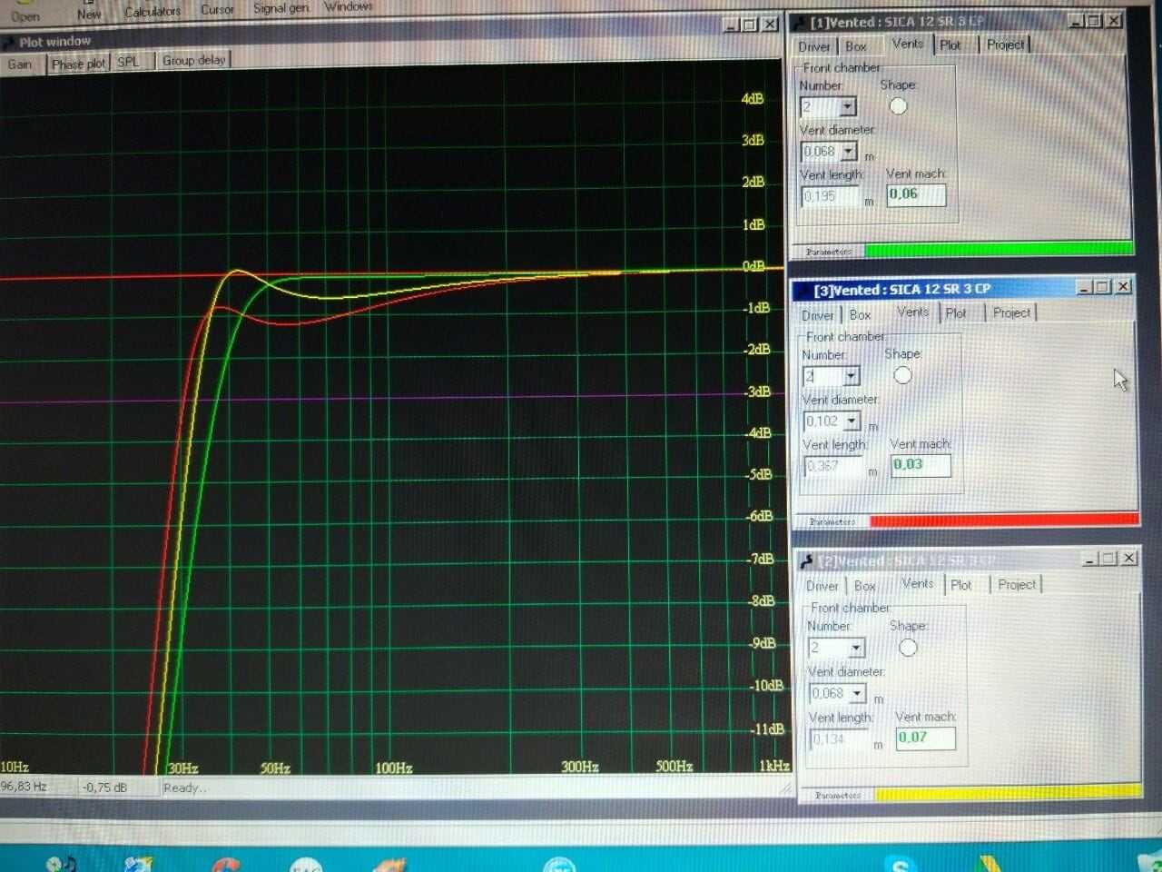

Bilo bi dobro da koristiš neki od programa za proračun kutije, ono osnovno, litraža, broj reflexa, prečnik i dužina cevi, obično ima i predvidjanje bas odziva.
Share this post
Link to post
Koriste se programi naravno...prijatelj mi radi na kompu izracune, dobili smo za ovaj driver najidealnije oko 63 litre uz tunning na 38 Hz.
Ali ipak teorija je drugo a praksa u prostoriji je nesto drugacija. Smisao je posto se mogu igrati sa volumenom i raznim kutijama da se u praksi sami uvjerimo da li nesto funkcionira ili ne.
Znaci nista se ne radi ovdje ofrlje otprilike ali se probavaju razne opcije. To naravno puno vise kosta i dugotrajniji je postupak ali ipak u konacnici je meni sigurnije prije izrade konacne kutije.

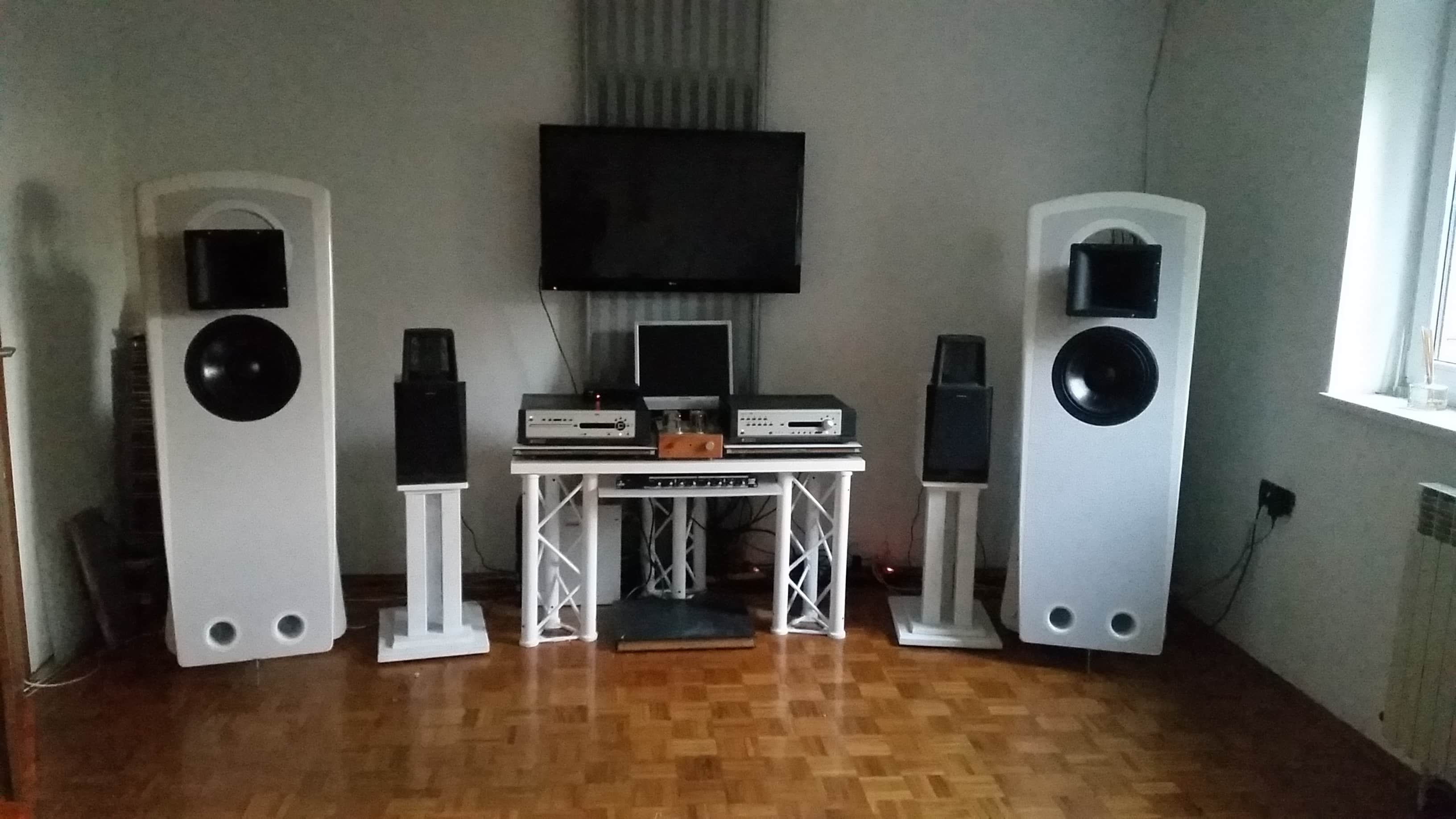

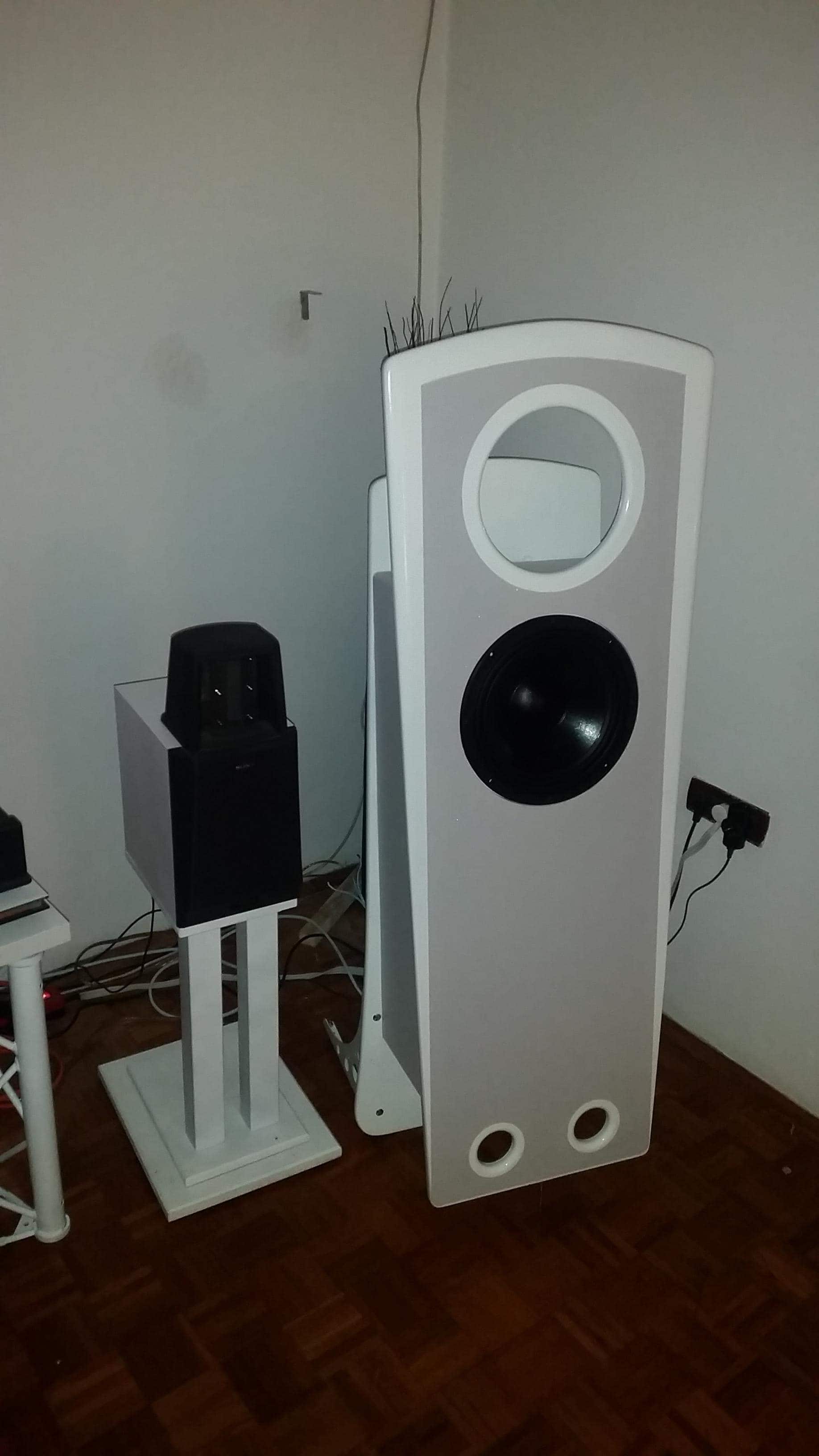

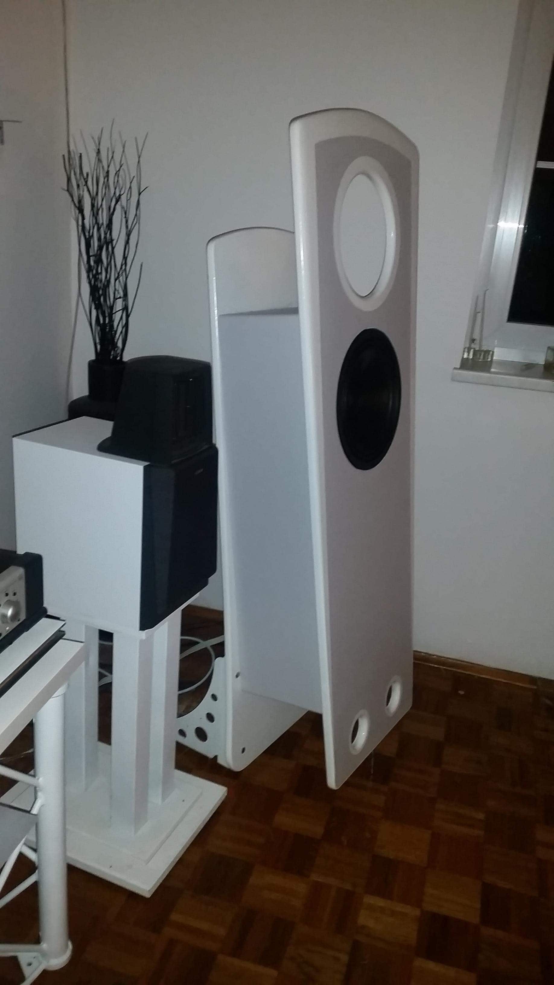

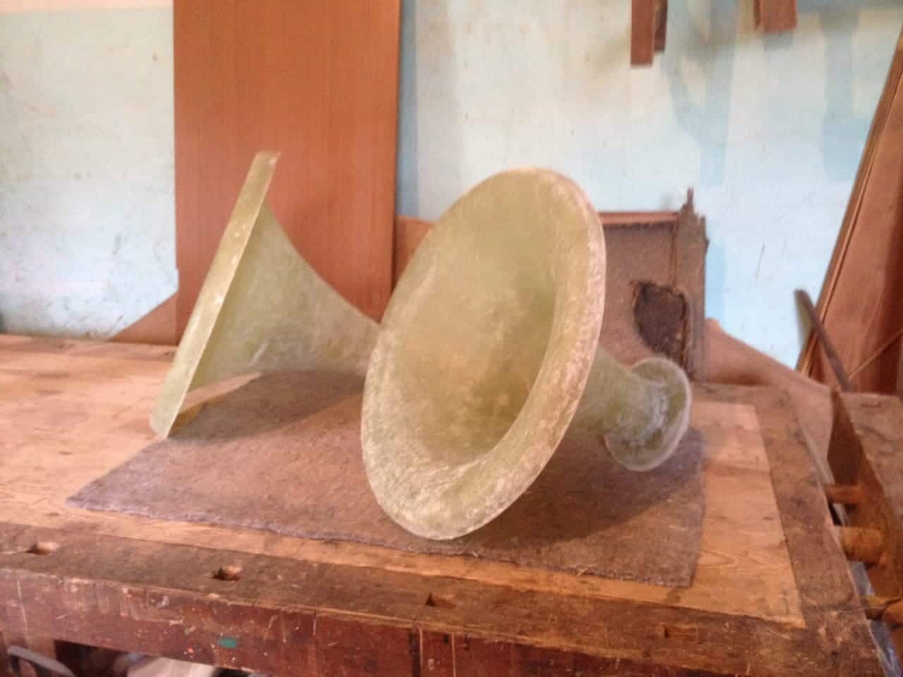

Eto nakon puno muke zvučnici su pri kraju...još jedino tractrix horne nisu gotove pa je slusanac sa originalnima od P audia.
Ako ima interesa uskoro kada sve dovrsim bih detaljno opisao svaki korak izrade sa puno slika jer sam slikao sve muke i dileme sto sam prosao...
Dakle komentari na prvu....slobodno kritizirajte!!
