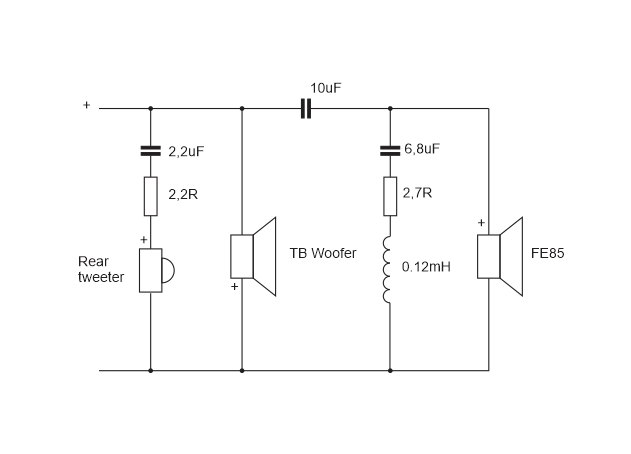

Aleks Napisano Decembar 24, 2022 #375 Napisano Decembar 24, 2022 pre 4 časa, WarlockSRB reče ...na zalost svi fajlovi su obrisani, barem ono sto ja vidim, nasao sam na 5toj strani, tvoj komentar je #92... Uspecu valjda ja ovo da spakujem kako treba... Ostalo samo ovo, bio je i 3D model iz SW - ja ne znam kako se to obrisalo, al puno je vode proteklo Moravom od kad se to desilo, pa tako da nije ni vazno... E, to da treba puno vati da prosviraju, zavisi sve i od prostorije gde se slusa. Kutije mogu opusteno da istrpe 200W po kanalu (po konstruktoru, ja sam testirao do stotinak i ide to), ali kada sam slusao u sobi 12m2, na pojacalu 2x25W to na pola pota svira za sve orkestre. Meni su dugo se zadrzale te kutije, a obicno sta napravim ili brzo prodam ili raskantam pa pravim sledece. Ove su svirale pune 3 godine, toliko dugo su me istinski uveseljavale, za moje standarde bas puno vremena Stalci obavezno. Ehem, da, po prvi put javno na ovom forumu - originalna sema skretnice: WarlockSRB je reagovao/la na ovo 1
WarlockSRB Napisano Decembar 24, 2022 #376 Napisano Decembar 24, 2022 11 minutes ago, Aleks said: Ostalo samo ovo, bio je i 3D model iz SW - ja ne znam kako se to obrisalo, al puno je vode proteklo Moravom od kad se to desilo, pa tako da nije ni vazno... E, to da treba puno vati da prosviraju, zavisi sve i od prostorije gde se slusa. Kutije mogu opusteno da istrpe 200W po kanalu (po konstruktoru, ja sam testirao do stotinak i ide to), ali kada sam slusao u sobi 12m2, na pojacalu 2x25W to na pola pota svira za sve orkestre. Meni su dugo se zadrzale te kutije, a obicno sta napravim ili brzo prodam ili raskantam pa pravim sledece. Ove su svirale pune 3 godine, toliko dugo su me istinski uveseljavale, za moje standarde bas puno vremena Stalci obavezno. Ehem, da, po prvi put javno na ovom forumu - originalna sema skretnice: ...hvala jos jednom, BTW ja imam neko lepo 4x~35W (4 Ohma) lampasko pojacalo, pravljeno doduse, moram samo da vidim dal je jos zivo, pa da probamo...

Aleks Napisano Decembar 29, 2022 #379 Napisano Decembar 29, 2022 Woofer je: http://www.loudspeakerdatabase.com/TangBand/W6-1139SIF a srednjak http://www.loudspeakerdatabase.com/TangBand/W4-1320SJF sa promenjenim phase plugom, od drveta. "Visoki" je takodje, u zavisnosti od verzije, ili FE85 ili custom budzeni za SE i SE+ Rear tweeter je https://www.parts-express.com/Tang-Band-25-1166SJ-1-Neodymium-Tweeter-264-834?quantity=1
