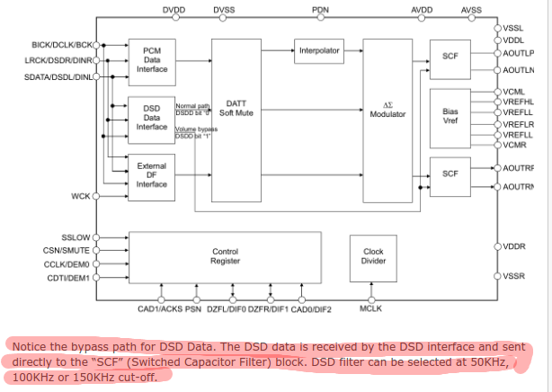

Aha to je samo za DSD. Sad pogledah datasheet za moj dac i u principu tip je otkrio toplu vodu, AKM a verujem i ostali proizvodjaci to vec rade unutar samog DAC-a,
post-1159-0-24805300-1444977653_thumb.pn

Ma nije ni bitno ko je otkrio, samo hocu da kazem da i proizvodjaci DAC cipova rade manje vise istu stvar.
Ako pogledas blok dijagram za ak4490 videces da DSD signal zaobilazi delta sigma modulator i ostale komponente kroz koje ide PCM i ide direktno u SCF filter, koji koliko ja shvatam ima istu funkciju kao i trafo koji on koristi.
