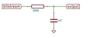

Za mene nisu složene šeme. Sa ovog gore drugog linka skinite pdf iz dela  Per il "Direct Stream Digital": un DSD player   link
Tamo imate ovu složenu šemu   :wink2: . BOM pored USB kartice je 2 komada 3k3 otpotnika i 2 komada 1nF kondenzatora.

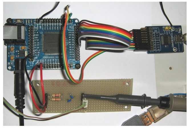

post-412-0-79227200-1449347960_thumb.jpg ovo nije moje već iz pdf fajla

attachicon.gifitalijan dsd.jpg ovo nije moje već iz pdf fajla

1. Izlaz iz USB DSD receivera je oko 1,3V eff pa bi ga trebalo pojacati do nominalnih 2V
2. Ako stavis tube ulaz mora biti sa visokom ulaznom otpornoscu. Uz to ako imas ulazni potenciometar on ce interagovati sa LPF RC filterm i menjati ga.
3 Ako stavis OPA pojacavac treba ti neki ultra brzi (slew rate)

Na prvi pogled:
