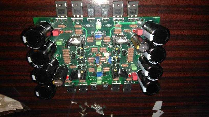

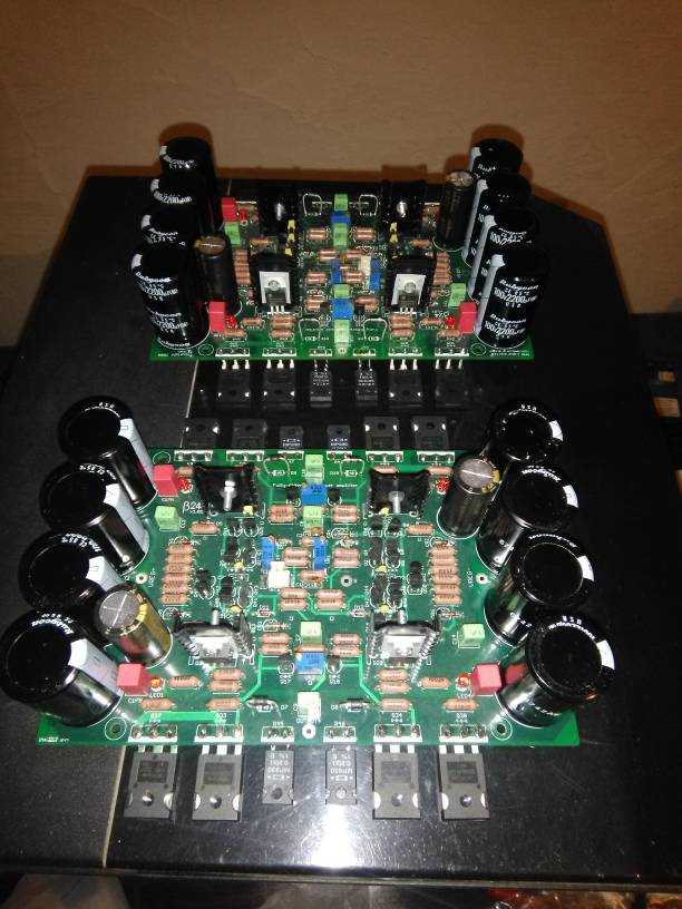

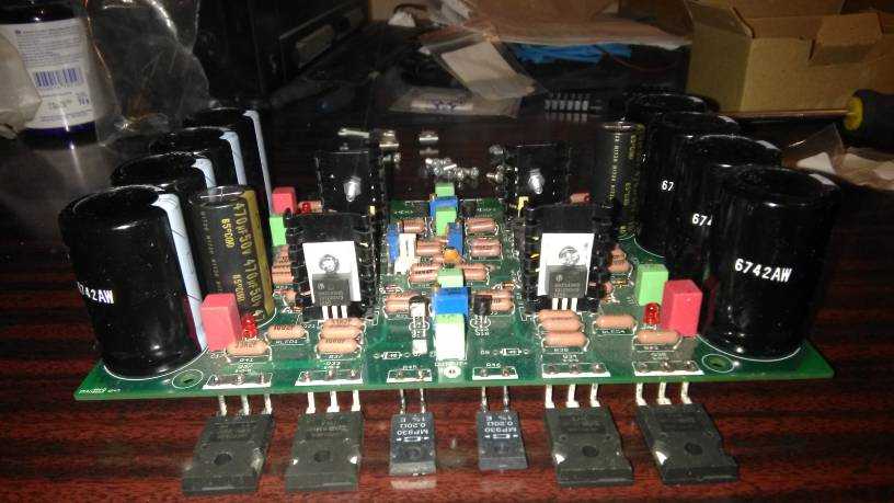

shonne Napisano Maj 6, 2020 Autor #248 Napisano Maj 6, 2020 Main plocice done. Aleks and vladd je reagovao/la na ovo 1 1

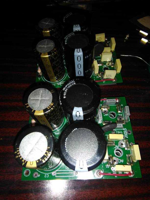

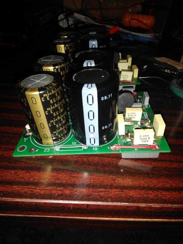

shonne Napisano Maj 7, 2020 Autor #251 Napisano Maj 7, 2020 PSU... NIXIE and vladd je reagovao/la na ovo 1 1
aaa zmaju! Napisano Maj 7, 2020 #252 Napisano Maj 7, 2020 Šta je razlog za ovakvo kombinovanje kondenzatora?
shonne Napisano Maj 7, 2020 Autor #253 Napisano Maj 7, 2020 Šta je razlog za ovakvo kombinovanje kondenzatora?Nista sto bi promenilo iz temelja diy [emoji16]U pocetku kao po BOM sam mislio da stavim 2 epcosa po kanalu, ali posle ispalo da imam visak dva nichikona i eto... Mozda bude bolje a mozda i lose. Teorija kaze isti. Ja sam stavio razlicite [emoji846] aaa zmaju! je reagovao/la na ovo 1

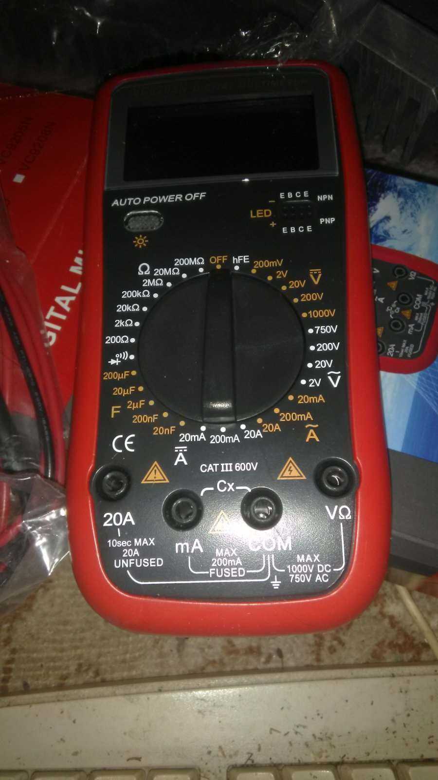

shonne Napisano Jul 28, 2020 Autor #257 Napisano Jul 28, 2020 min 2 mi treba za setup... UT kinez vratio pare, a da dajem nasim gulikozama duplo, nemam nameru. Cekamo bolja vremena za ut139c... za DC ce da zavrsio ovo....
