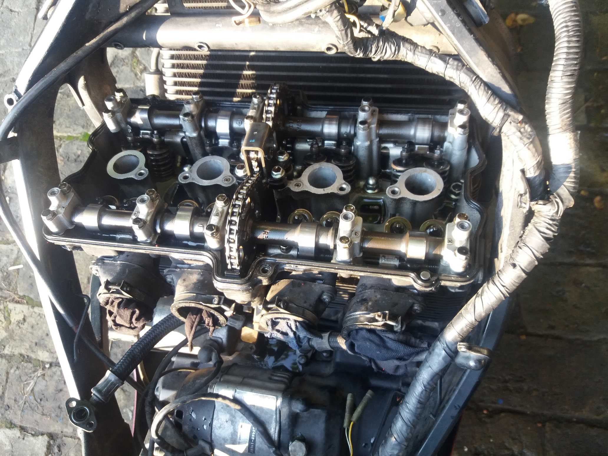

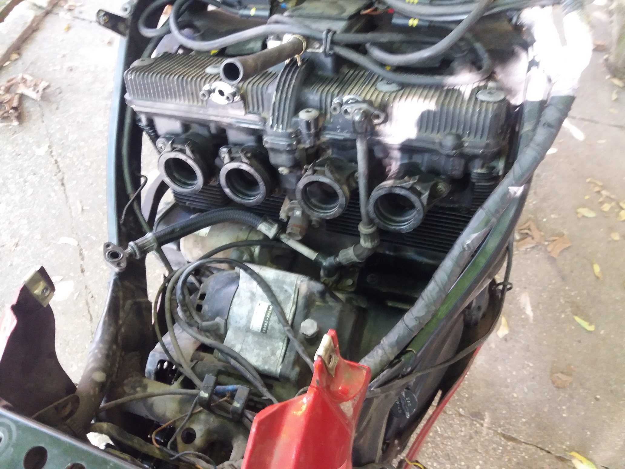

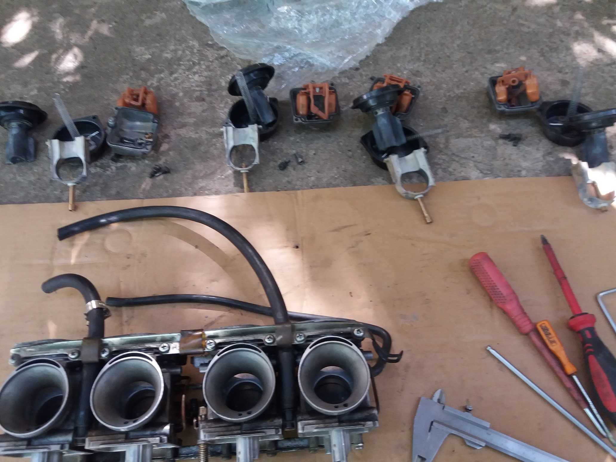

BANAT Napisano Avgust 20, 2023 Autor #897 Napisano Avgust 20, 2023 Jos jedan u nizu od neunistivih uljno-vazdusno hladjenih Suzuki motorcikla , GSX750F-Katana , kompletan servis kojeg `na te nane` radim vec treci dan ,kod karbova uradjen kompletan remont , isto kao i redovno dotezanje glave motora i stelovanje zazora ventila , sledi zamena motornog ulja i filtera , eventualno remont prednje vile kao i servis kocnica , u svakom slucaju kada se ovo zavrsi ova masina bice spremna za sledecih 100.000Km sigurne voznje , Ujedno i molba za kolegione od preko sa zapadne strane , ako je neko u mogucnosti da mi kupi i posalje potrebne su mi 4 igle sibera karburatora oznake 5FZ89 , te igle bi trebalo uskoro zameniti kod ovog motorcikla jer su dosta istrosene od rada , Igle su jako malih dimenzija i lagane tako da je moguce ih poslati mi u nekom pismu , za tacan dogovor sve zajedno i oko placanja robe dogovor na PP ! ninja, zika and shonne je reagovao/la na ovo 1 1 1
