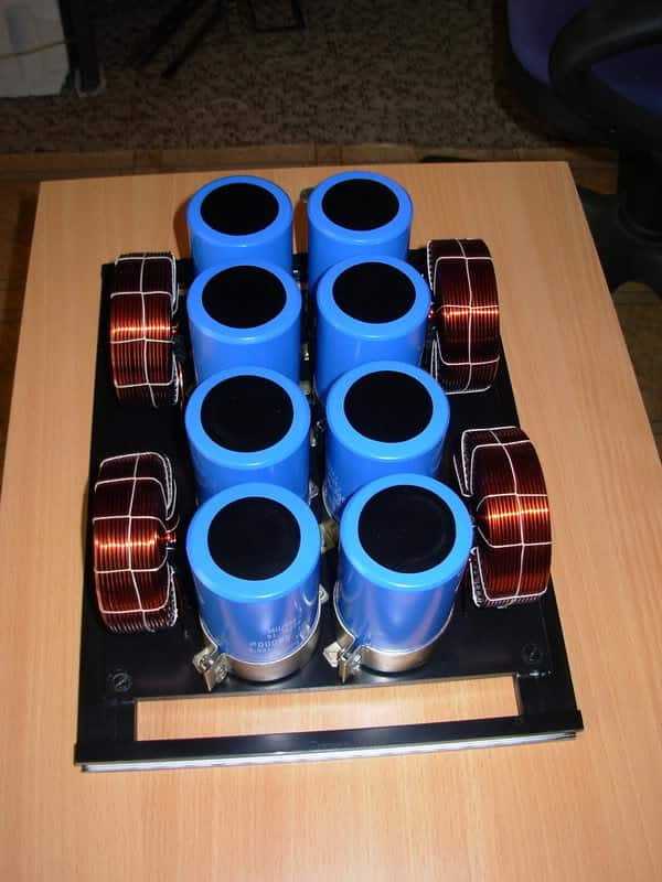

zocky Napisano Novembar 11, 2014 #49 Napisano Novembar 11, 2014 Moje iskustvo sa CLC odavde: Moje iskustvo sa filtrima za A klasu kaže da je CLC znatno bolji. Merio sam osciloskopom riple napon pri radnom opterećenju napajanja. Kod CRC je riple na izlazu napajanja bio duplo manji no na prvoj banci kondova (odma' iza greca), ako se dobro sećam sa 400mVpp je padao na 200mVpp. Ova merenja sam radio na Hiragi 20W.Kod ovog Alepha sam pravio CLC, ista je količina kondenzatora kao kod Hirage (skinuo sam ih sa nje), induktivnost je motana vazdušno, 2.2mH, 0.39 Oma otpornost. U ovom slučaju je riple na izlazu napajanja par mV a na prvoj banci isto 400mVpp.Očigledno koliko je CLC efikasan i superioran u odnosu na CRC... Mislim da je u mom A5 pad napona na ovim zavojnicam 1Vdc.
zbotic Napisano Novembar 11, 2014 #50 Napisano Novembar 11, 2014 Et tako i još trafo koji to dobro podnosi pa su postavljeni dobri temelji za A klasu. Ja sam zadnje radio sa CLCC što daje još bolju filtraciju i ne košta puno više. Jedino su ona prva dva kondezatora malo više opterećena pa je poželjno da su dobre kvalitete.
zbotic Napisano Novembar 11, 2014 #51 Napisano Novembar 11, 2014 npr 600VA - (33000uF - 2,5mH - 22000uF - 22000uF) x 2 po monobloku i pričamo o HI-ENDu, barem u napajanju.

bokiooo7 Napisano Novembar 11, 2014 Autor #55 Napisano Novembar 11, 2014 Otvorih pandorinu kutiju! Trafoi ce biti najmanje 800VA, stavio bih i kilovat po monobloku ali me strah da ne bude mnogo zujanja... Posto pravim pojacalo koje ce biti stalan dio sistema (bar sad tako mislim) stavicu i te proklete prigusnice kada se budem malo raspitao o cijenama i razmjenio jos pokoju sa clanovima. Kada vec radim tako masivnu kutiju red je da se odradi dobro napajanje jer to je srce ampa, kasnije sa plocicama mogu da se igram, posto pricu komplikujem do kraja i zelim da idem 2u1 ( da utrpam unutra i F5 turbo v2 ili v3 , ne znam kako bih rasporedio fetove u kutiji a i na koju verziju ici, ima ona V3, ali me strah rasprezanja fetova na lijevi i desni hladnjak, da ne bude nekih oscilacija ? Mogu i da uradim v2 sa samo jedne strane monobloka ali onda ne mogu da imam vise od 50W na 8 ohm, a steta je ''baciti'' pola kutije i koristiti samo jednu stranu hladnjaka... Posto jedna kutija moze da ohladi 300W toplote sto je ne iskoristiti do kraja ? I poslijednja stvar, ja imam 33000 uf x 4, po monobloku, tako da bi zavojnice isle izmedju ta dva...
