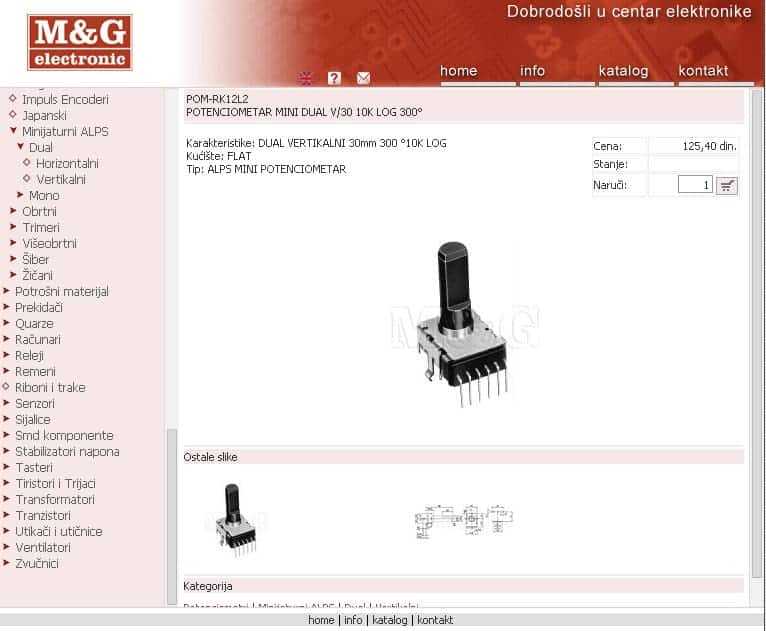

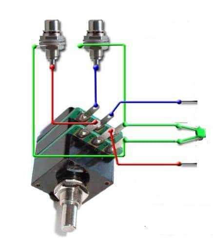

Kuja Napisano Mart 27, 2014 Autor Share #54 Napisano Mart 27, 2014 Stiglo jutros na carinu! Dok postar ne zakuca na vrata, treba se pobrinuti i za ostale delove. Za pocetak - volume pot! Vezivanje kao na Brankovoj slici (hvala puno!): Pitanje je sledece: kakav tacno pot treba da kupim? Koliko KΩ ? Linearni, logaritamski? Tu su i druge specifikacije: snaga, napon, itd... U Mikroprincu imaju neke "obicne" stereo od oko 800 din i ALPS 100KΩ logaritamski koji je sa cenom od 3.456 din skuplji od samog pojacala. http://www.mikroprinc.com/proizvodi/pasivne-elektronske-komponente/otpornici/promenljivi-otpornici/potenciometri/jednoobrtni-potenciometri/pot-20/6-100k-log-st/index.php?keyword=stereo+potenciometar http://www.mikroprinc.com/proizvodi/pasivne-elektronske-komponente/otpornici/promenljivi-otpornici/potenciometri/jednoobrtni-potenciometri/pot-alps-rk27112-100k-log-st/index.php?keyword=stereo+potenciometar U Kelco-u je izbor ogroman: http://www.kelco.rs/katalog/komponente.php?q=potenciometar Link to comment Podeli na ovim sajtovima More sharing options...

Kuja Napisano Mart 27, 2014 Autor Share #62 Napisano Mart 27, 2014 Hvala svima! 50k logAko ne mogu da nadjem dobar a jeftin 50K, sta bi se tacno dogodilo ako stavim 100K umesto 50K? Pojacanje bi inicijalno bilo manje zbog veceg maksimalnog otpora? ...ALPS Blue jedan objektivno dobar pot.. Da je za kucnu upotrebu, ne bih razmisljao. ....suvišno ulaganje u sve iznad standardnog alps potenciometra. Gde se moze naci kod nas standardni ALPS? Kujo pošto ti treba za amatersku ili polu profesionalnu svirku ne bacaj pare. Da je za kućnu upotrebu alps je opravdan. Ovako... 50k log Da li imate neke konkretne predloge, tacno gde i sta? Cisto da ne kupim klincu bas neko najjadnije djubre koje ce da se raspadne jako brzo... U Kelco-u od 50K LOG imaju neki plasticni stereo "Piher" za 525,95 din: http://www.kelco.rs/katalog/komponente.php?q=piher+50k+log ...ALPS 50K imaju samo mono (morao bih da uzmem dva), koji se lemi na PCB i kosta samo cca 85 din: http://www.kelco.rs/katalog/komponente.php?q=potenciometar+alps+50k+log Kakav je ovaj iz Mikroprinca za 792.00 Din? http://www.mikroprinc.com/proizvodi/pasivne-elektronske-komponente/otpornici/promenljivi-otpornici/potenciometri/jednoobrtni-potenciometri/pot-20/6-47k-lin-st/index.php Ovaj covek iz Sombora prodaje na KP nove ALPS plave za 2.000 din: https://www.kupujemprodajem.com/Alps-RK27-10K-20K-50K-i-100K-10320323-oglas.htm?filter_id=33509 ...samo ne znam da li su stvarno originalni, posto na internetu vidim da ima puno falsifikata. Link to comment Podeli na ovim sajtovima More sharing options...
Zen Mod Napisano Mart 27, 2014 Share #63 Napisano Mart 27, 2014 za navedenu svrhu Piher stereo sta god uzmes - od 25Klog do 100Klog Link to comment Podeli na ovim sajtovima More sharing options...
dobrivoje Napisano Mart 27, 2014 Share #64 Napisano Mart 27, 2014 Link to comment Podeli na ovim sajtovima More sharing options...
ManicP Napisano Mart 27, 2014 Share #65 Napisano Mart 27, 2014 Ja se sa tim skroz plastičnim Piherom nisam baš usrećio. Počeo da prekida posle par meseci pa ga obilazim u širokom luku od tada. Link to comment Podeli na ovim sajtovima More sharing options...
zbotic Napisano Mart 27, 2014 Share #66 Napisano Mart 27, 2014 Ni ja. Plastični Piher je bulšit, metalni je OK. Link to comment Podeli na ovim sajtovima More sharing options...
