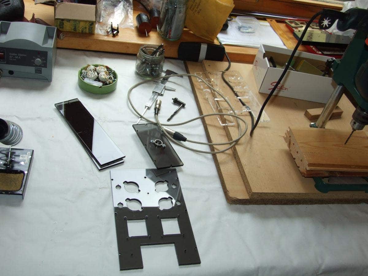

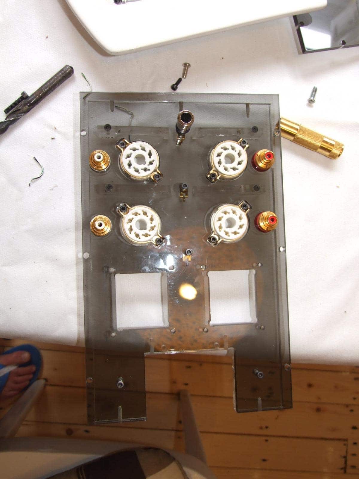

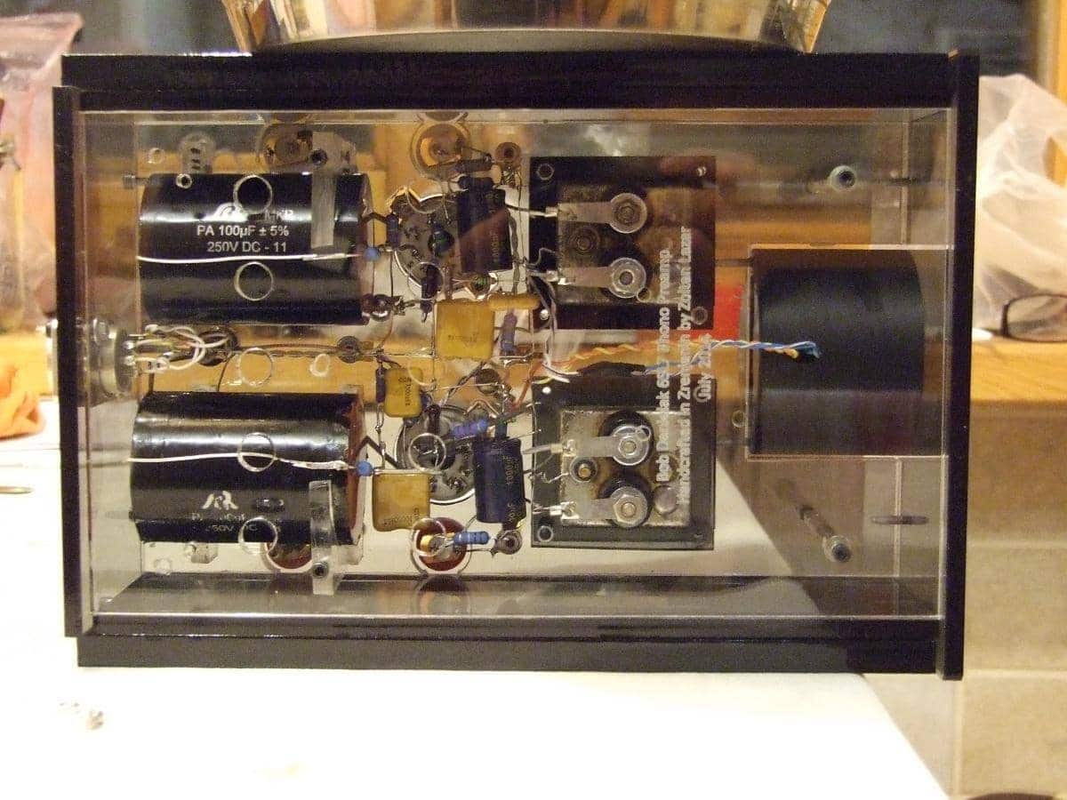

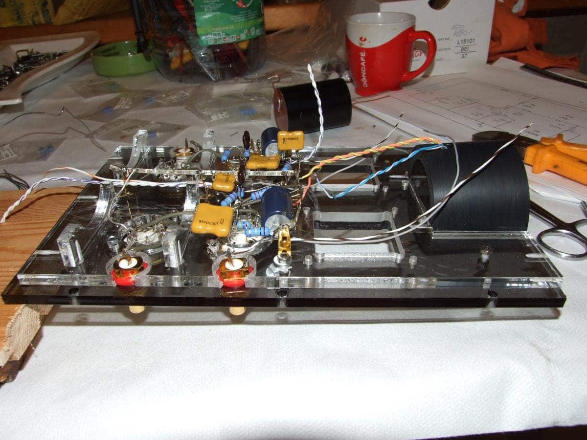

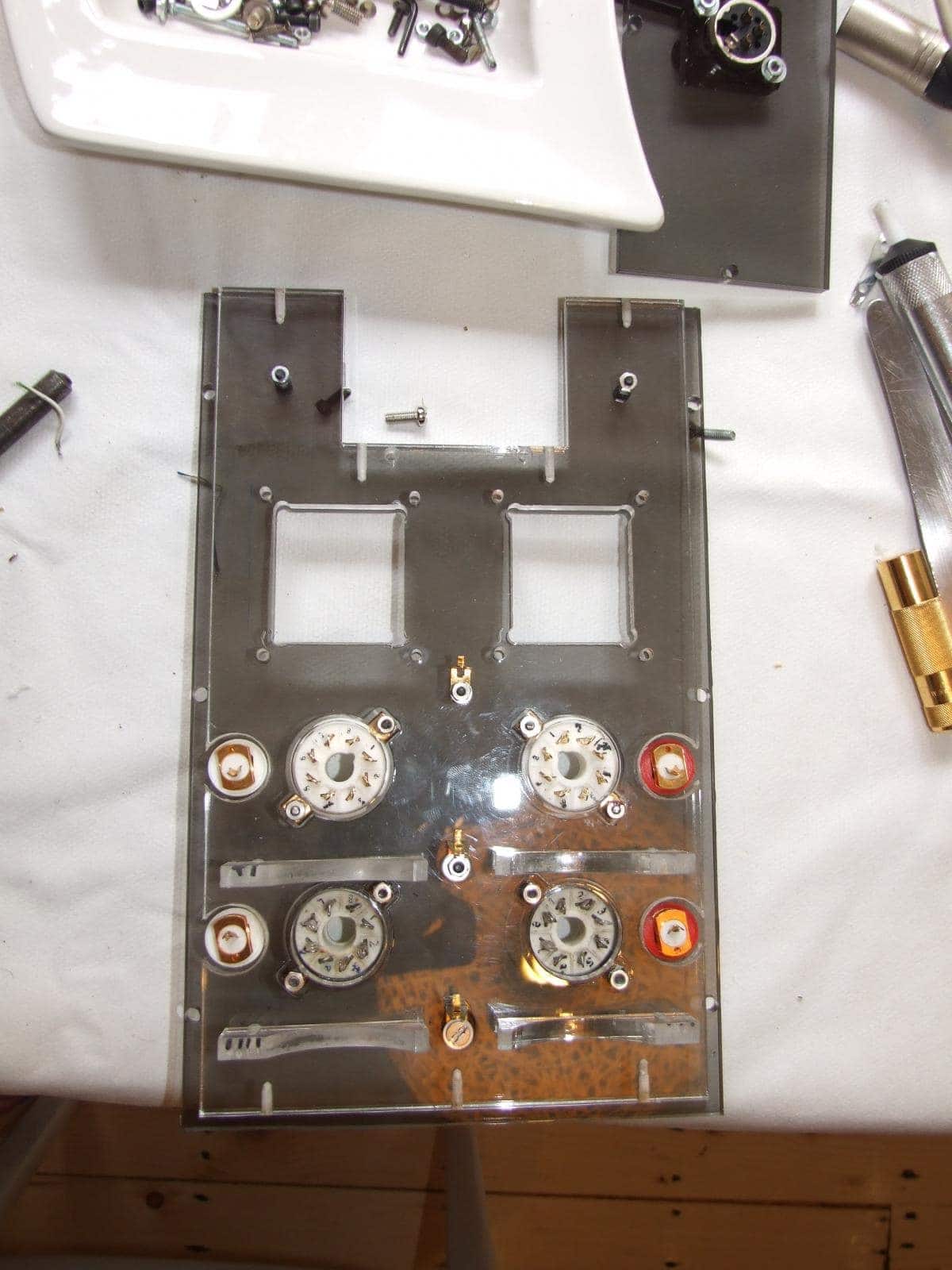

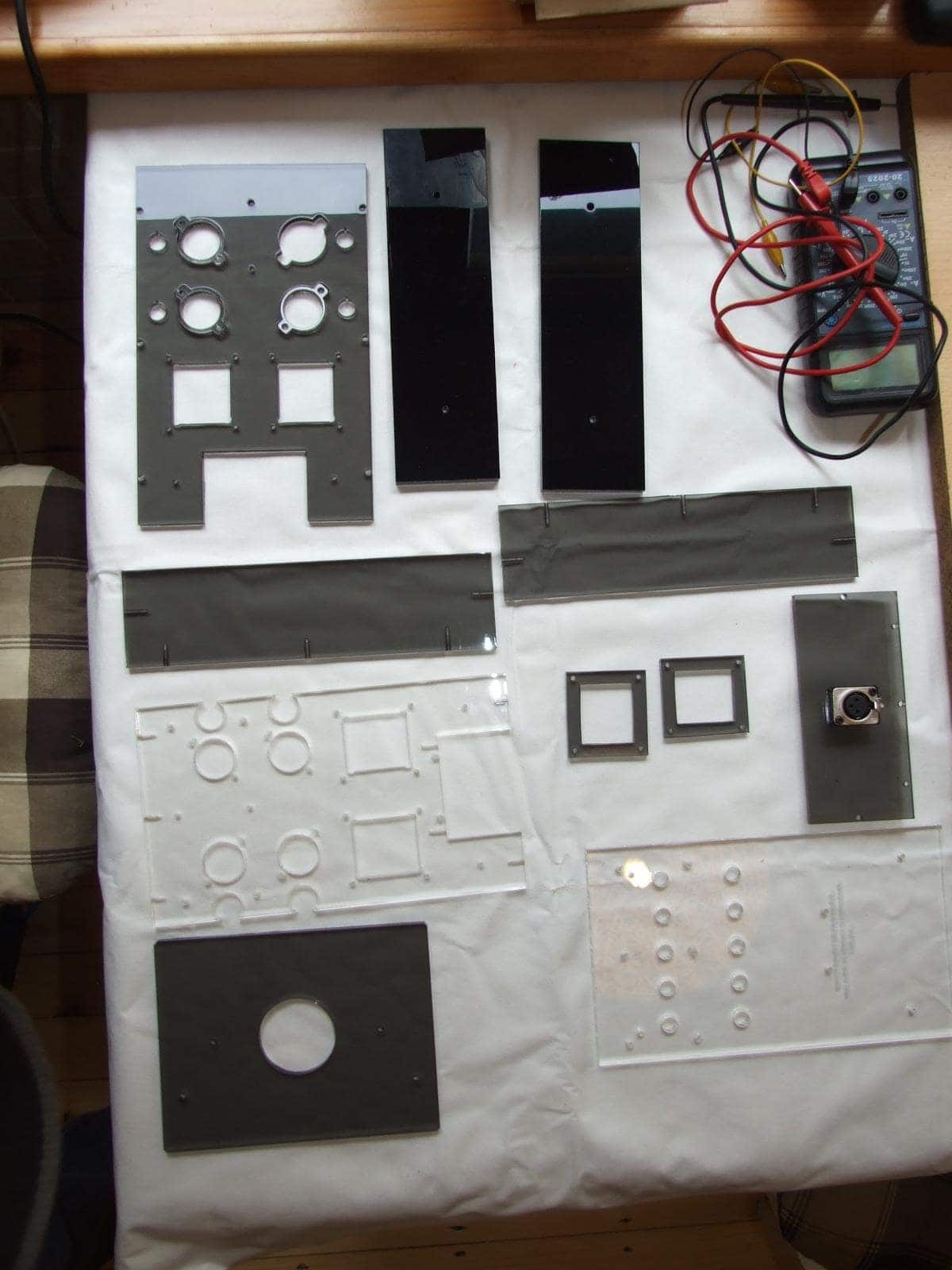

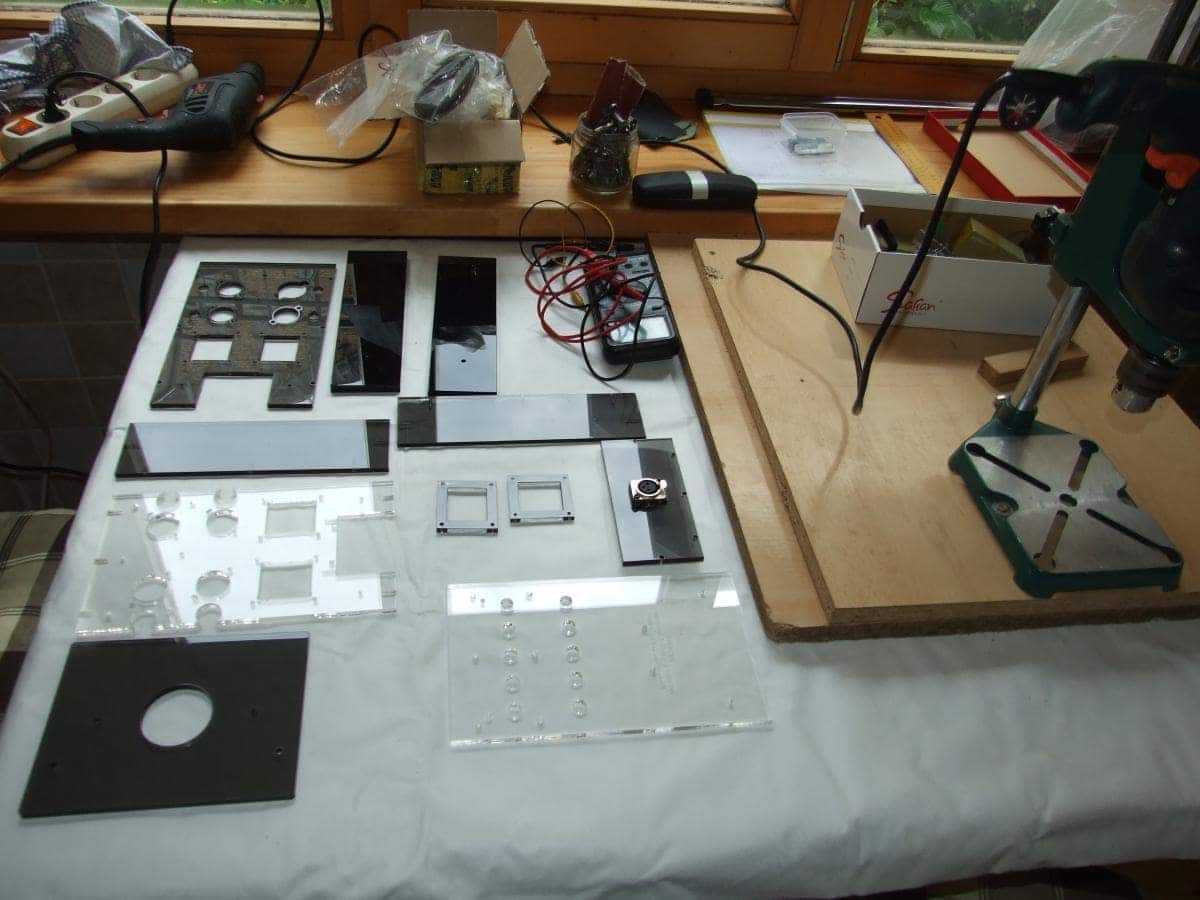

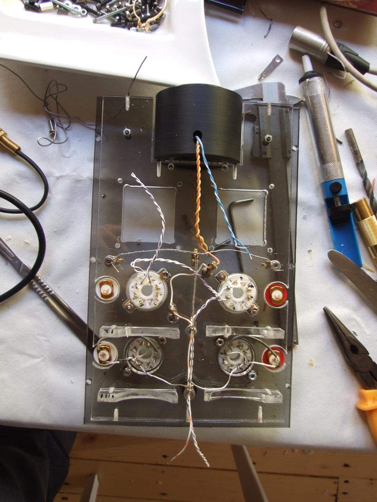

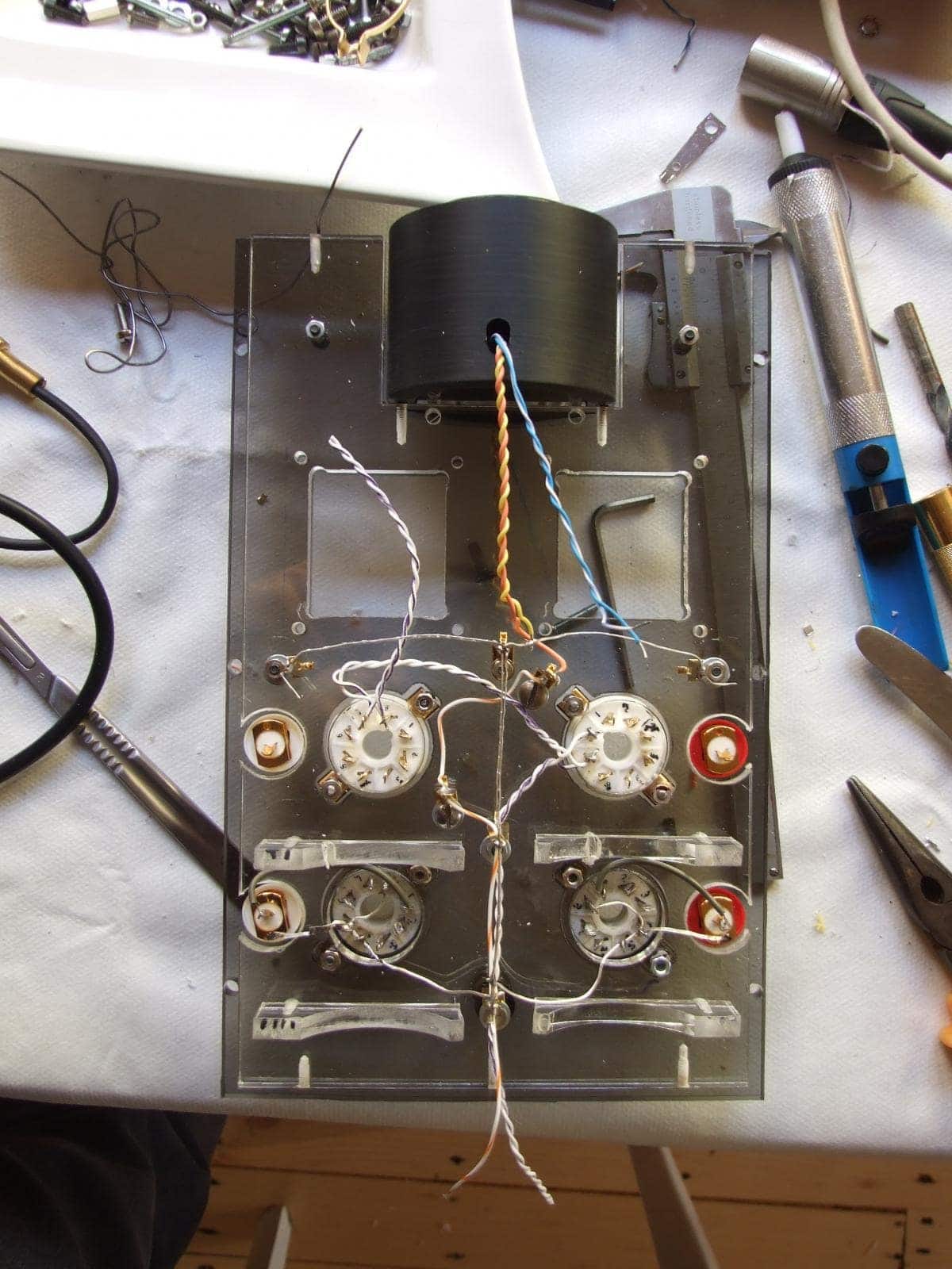

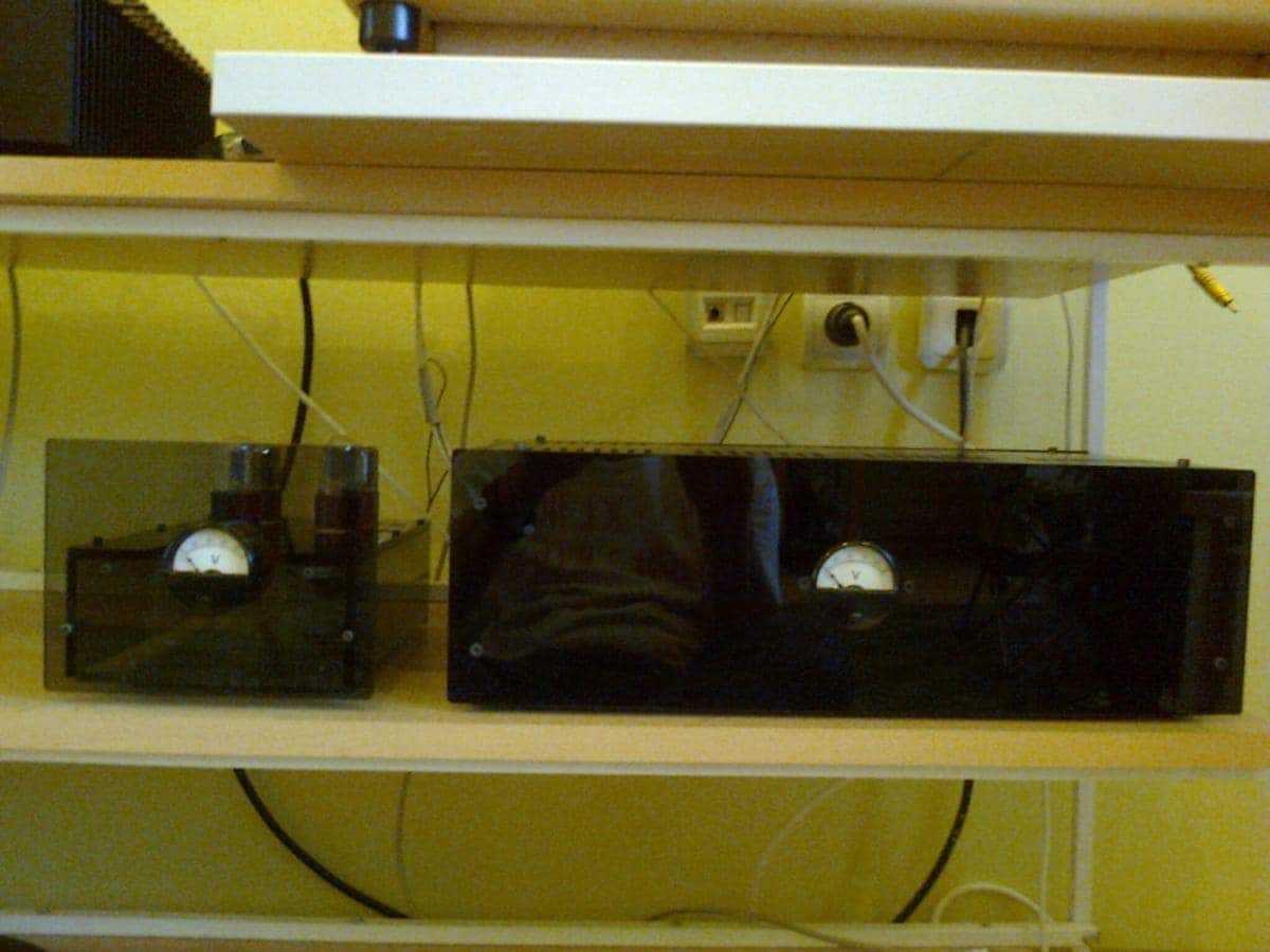

Zflazar Napisano Jul 13, 2014 Autor #45 Napisano Jul 13, 2014 danas pre podne, daleko od ociju @ecija, mučki s leđa smo se okupili kod mog dragog prijatelja oružara (koji je zaslužan za finalizaciju većine lepih kutija na mojim policama) koji se krstio levom i desnom uz primedbu koja je ovo po redu verzija kutije za isto pojačalo, i kad sam mu rekao FINALNA, bacio se na posao, i uz moju asistenciju izbušio potrebne rupe na pleksiglasu u koje sam ja ureznicom zdrljao M3 navoje. Za sad je kutija spojena i gotova. I prazna. Za sad. Meni je jako lepa i lepo mi se slaže sa PSU kutijom pretpojačala. Lampe i voltmetar su za sada samo u estetske svrhe stavljeni, naravno, biće samo jedan par lampi, SUT-u i kondenzatori na vidljivom delu gornje ploče. To, nadam se dosta skoro, čim ugrabim vremena za punjenje kutije. Hvala Pišti Oružaru na dragocenom prepodnevnom vremenu u radionici, @eciju na crtanju u Corelu i njakanju laser-majstora za krojenje stranica, @zephir33-u na prijatnom društvu! Nastavak sledi P.S. slike odvratnog kvaliteta, biće i boljih kad se pojavi dete sa telefonom sa dobrom kamerom. zerowaf and Eci je reagovao/la na ovo 2

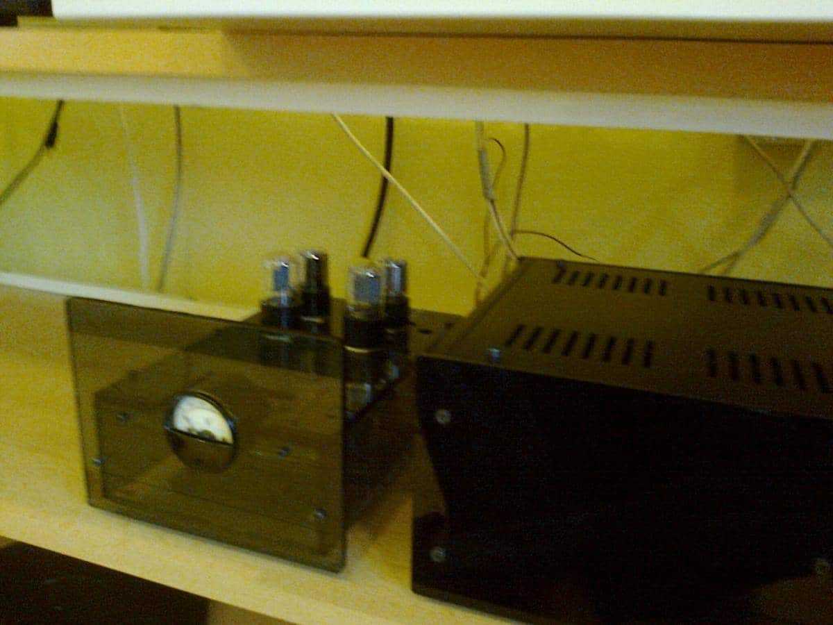

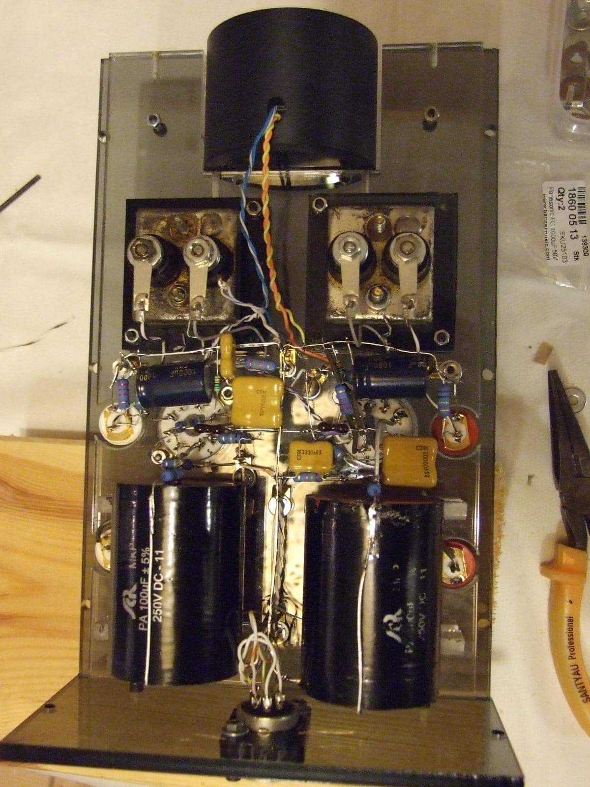

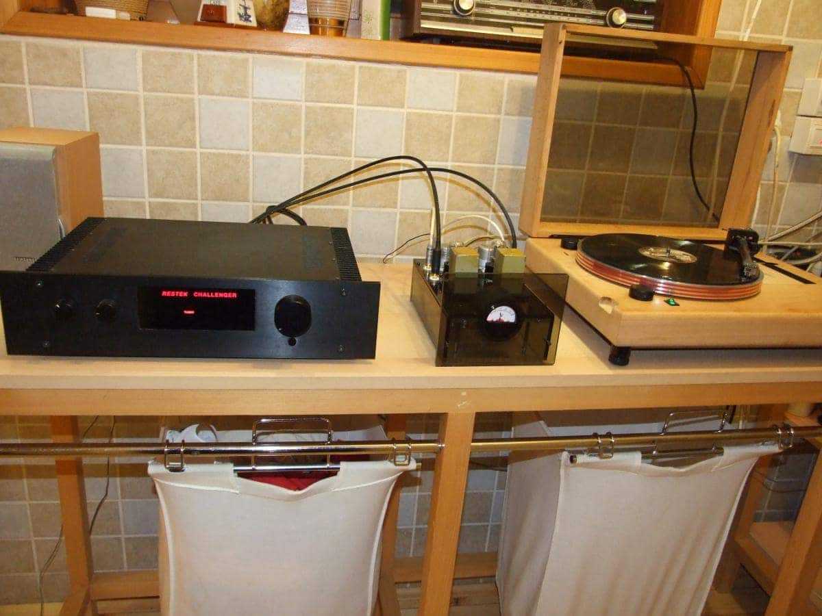

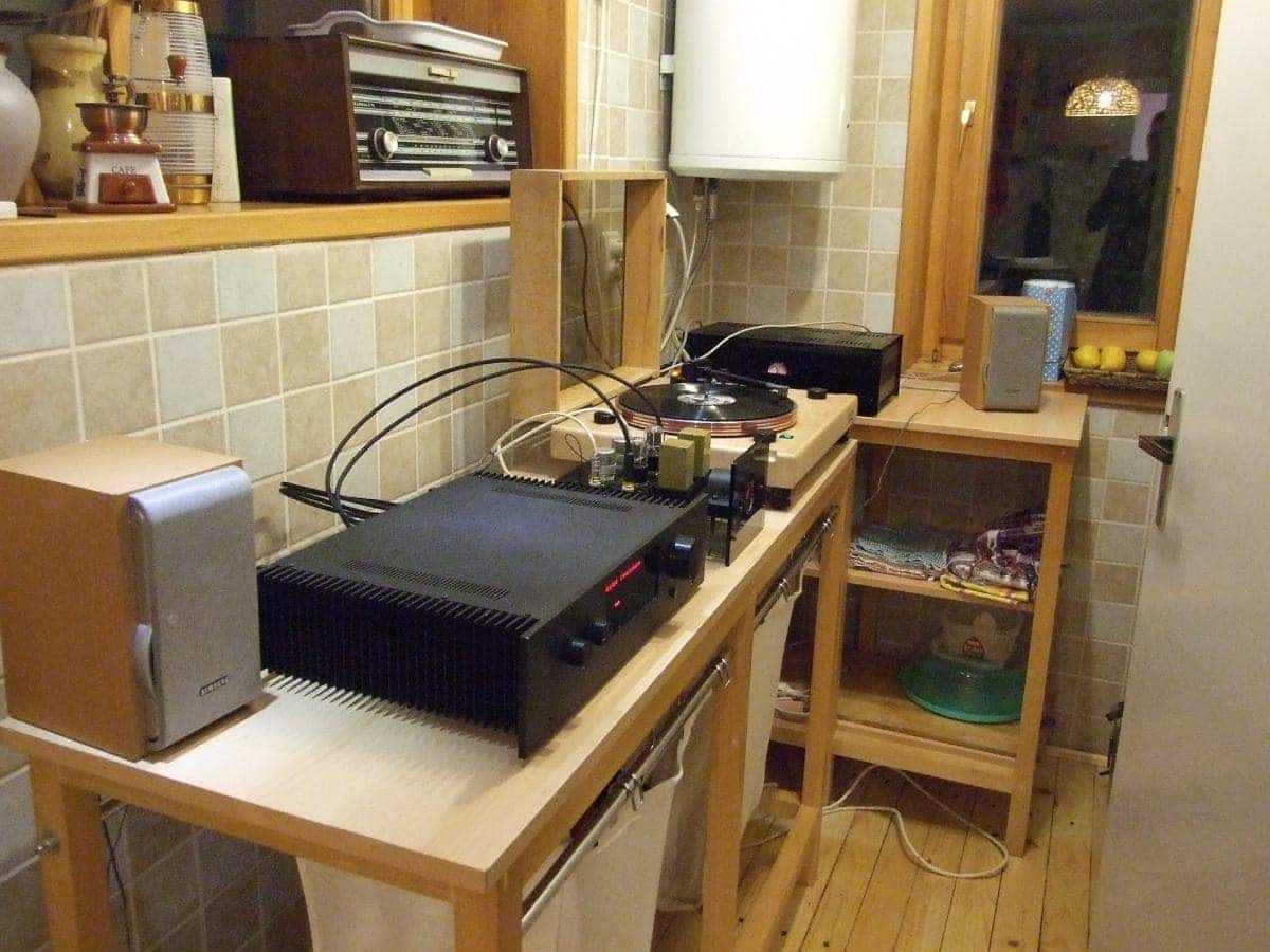

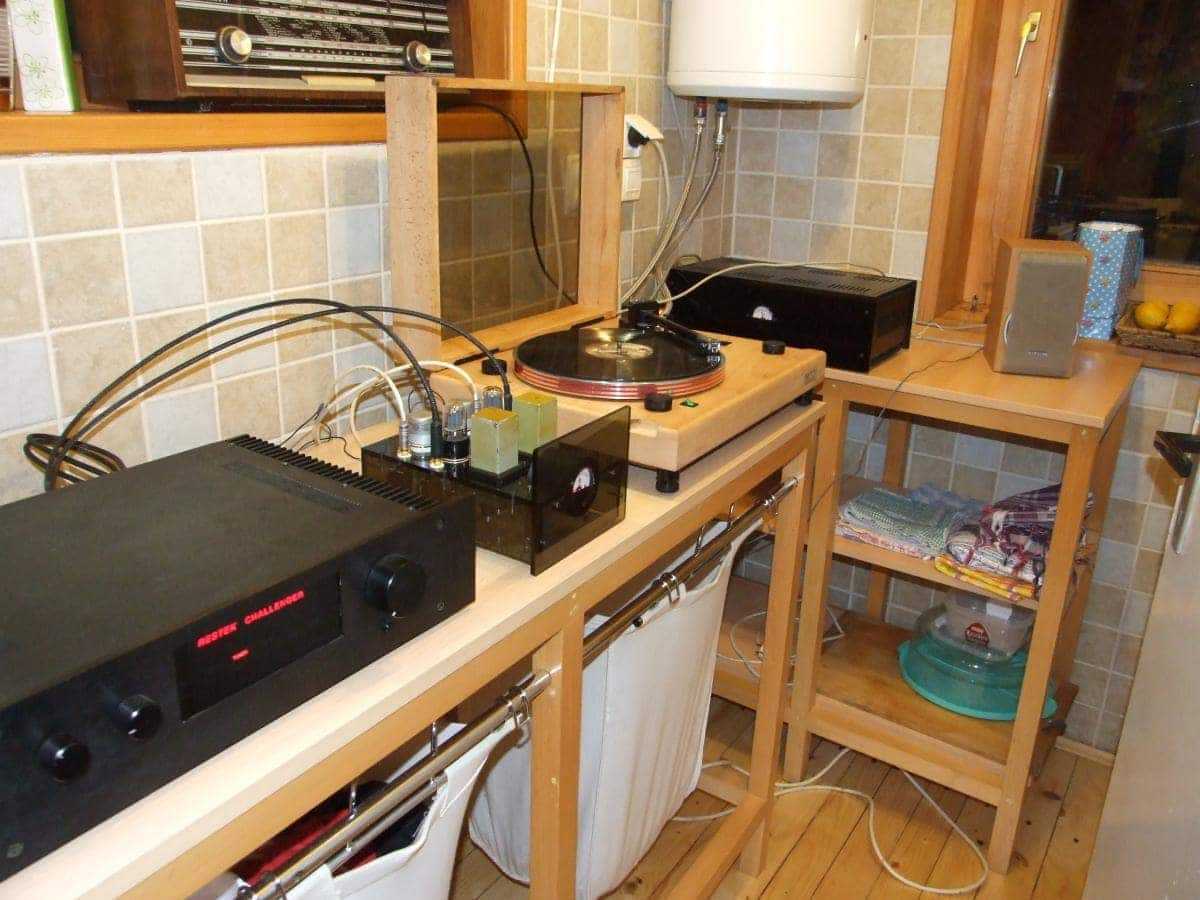

Zflazar Napisano Septembar 8, 2014 Autor #51 Napisano Septembar 8, 2014 nakon par godina zaigravanja i hvatanja zaleta jutros oko 2:30 skutijan phono preamp prosvirao u kuhinji na minilinijskim zvučnicima. Tannoyi ne mogu da stanu u kuhinju. Merni instrument/indikator izigrava za sad samo ukras tj šustiklu i pokazuje falš napon oko 210V, B+ je 310V. Voltmetar će ići na baždarenje, dotle će svetleti bez greške Slušači, dobrodošli! ManicP, zephir33, zerowaf and 1 član je reagovao/la na ovo 4

Zflazar Napisano Septembar 8, 2014 Autor #53 Napisano Septembar 8, 2014 hvala, nije ona toliko neobična, ni originalna na kraju krajeva. još ću se malo poigrati sa prednjom i zadnjom pločom. Da li zna neko kako se graduira tonirani pleksiglas, uzeo bih za probu nešto tamniji/manje transparentan za prednjicu i zadnjicu čisto da vidim kako će da čučne?

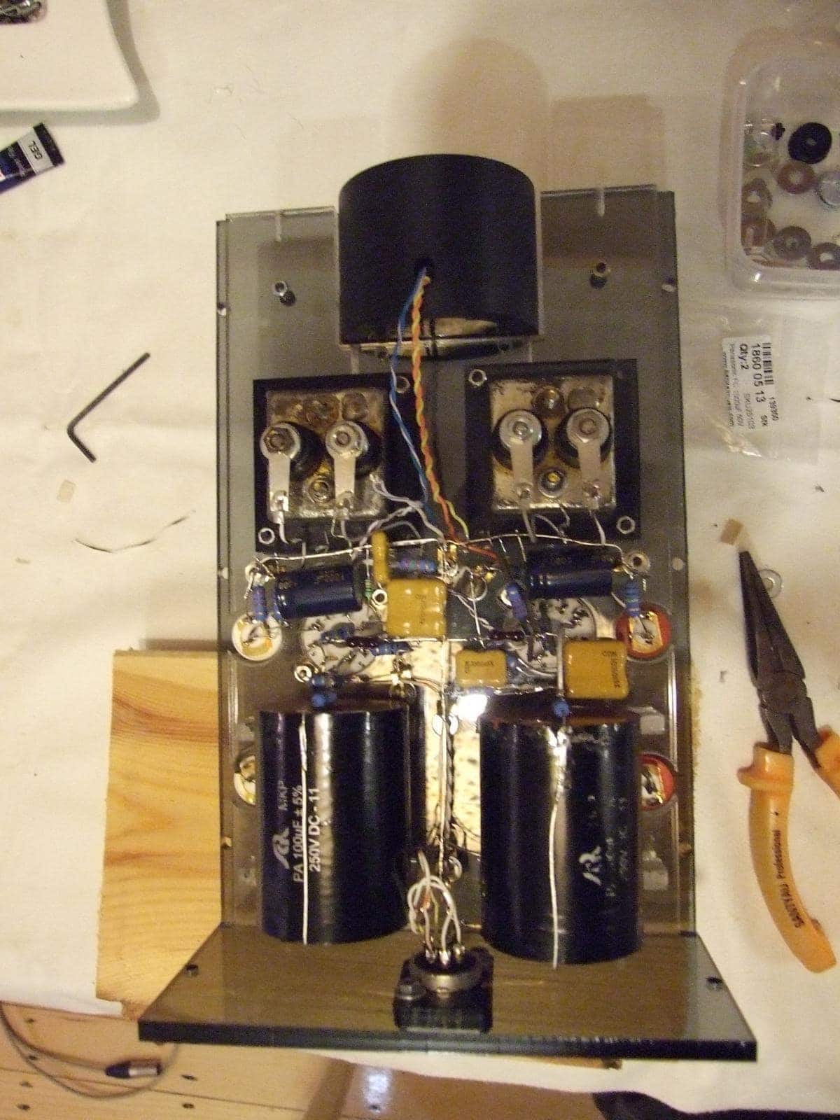

zoranzu Napisano Septembar 9, 2014 #57 Napisano Septembar 9, 2014 Oker blokovi,->Silver Mica(Trofrtaljka)?

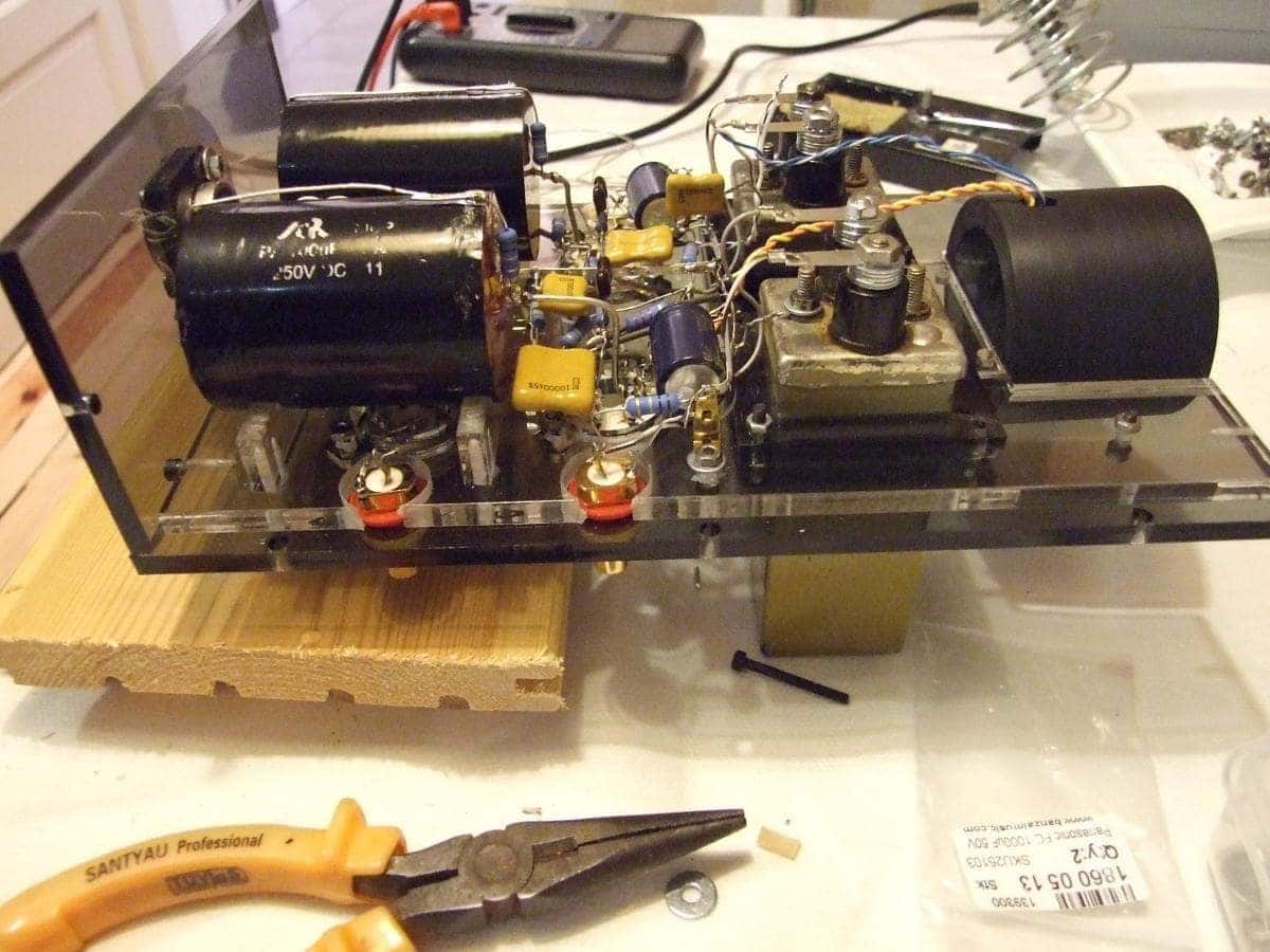

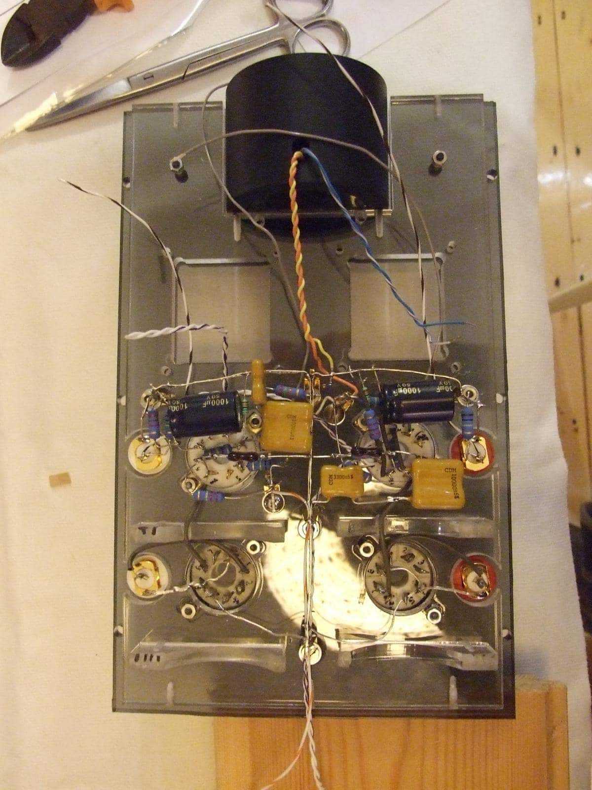

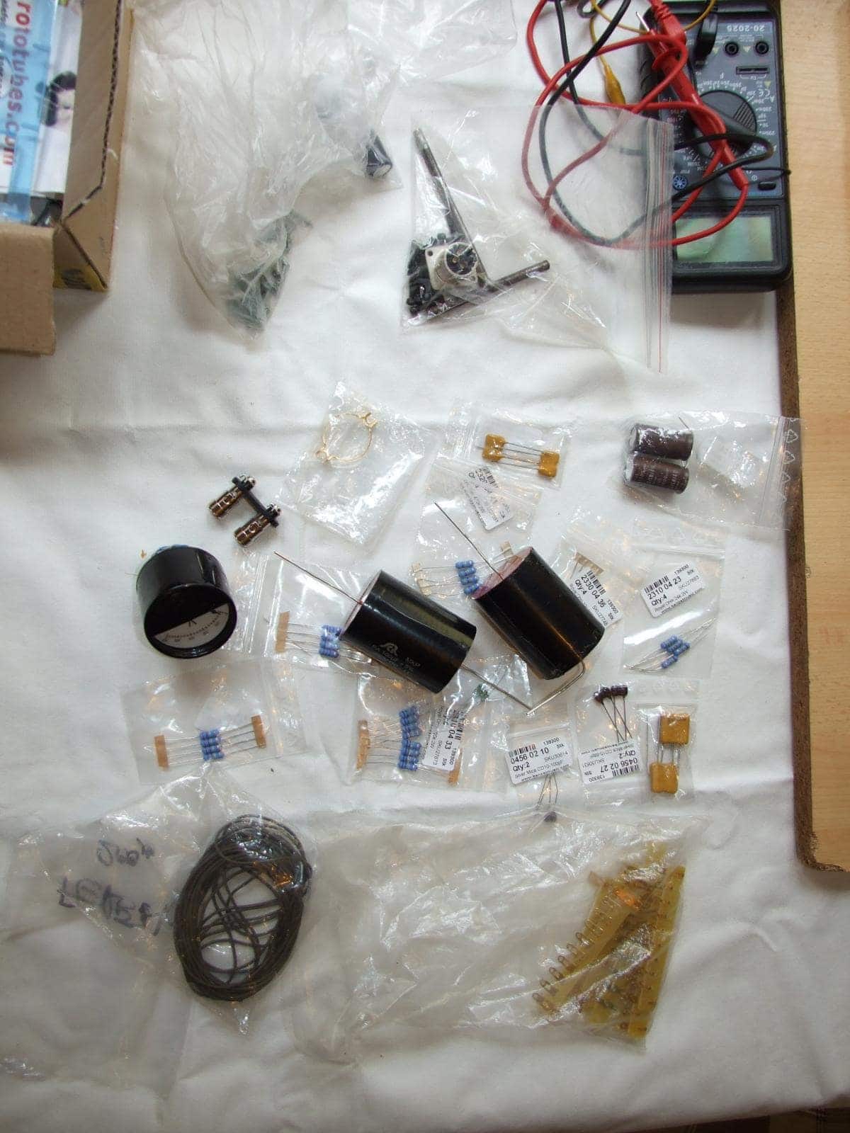

Zflazar Napisano Septembar 9, 2014 Autor #58 Napisano Septembar 9, 2014 Zorane. svugde su silver mica sem na katodnim mestima (MKP 1uF 250V i elektrolit 100uF/50V) i sprežni 2uF papir-u-ulju. Signal je vođen od WBT terminala do step-up trafoa i od njih do lampe sa zlatnom žicom, ostalo ožičenje od izlaza aktivnog stepena do sprežnog kondenzatora posrebrenim bakrom-u-teflonu hvala Dunavko), uzemljenja su uglavnom vođena sa Duedlund Duma srebrnom trakom bušenom radi prihvatanja lemnih mesta za komponente (hvala Gerneru i Eciju!). Delovi (kondenzatori, podnožja, otpornici) naručeni iz Banzaimusic/Berlin. DAJE SE NA ZNANJE: danas oko 20h legalno penzionisan. Premestio sistem u dnevnu sobu, otpakujem ploču po ploču i tiho slavim 30-godišnjicu bavljenja jedinim hobijem za galantnu gospodu koji u isto vreme -goji a ne osvežava (sediš slušaš, grickaš, piješ) -osvežava a ne goji (zaceljuje duh, a i ustaješ da menjaš ploče) -oslobađa od seksualnih frustracija (j*b* ti se za sve kad pustiš ploču). Slušam LP Nirvana unplugged, polako se spremam na spavanje. Gasim sistem pre ponoći da se ne pretvori u bundevu poput onog u priči o Pepeljugi Nesic, stein and zoranzu je reagovao/la na ovo 3

Zflazar Napisano Septembar 10, 2014 Autor #64 Napisano Septembar 10, 2014 Zflazar, cestitam i odlican posao! Uzivaj u panziji... Uzgred, koji su ono pio sprezni? Western Electric 2uF
Zflazar Napisano Septembar 10, 2014 Autor #65 Napisano Septembar 10, 2014 Zorane. svugde su silver mica sem na katodnim mestima (MKP 1uF 250V i elektrolit 100uF/50V) i sprežni 2uF papir-u-ulju. ...pardoniram, MKP 100uF/250V elektrolit 1000uF/50V...

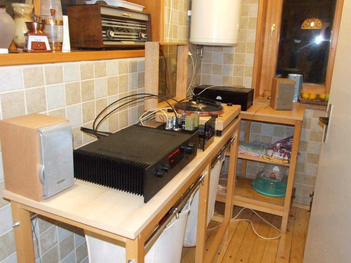

ninja Napisano Septembar 10, 2014 #66 Napisano Septembar 10, 2014 nakon par godina zaigravanja i hvatanja zaleta jutros oko 2:30 skutijan phono preamp prosvirao u kuhinji na minilinijskim zvučnicima. Tannoyi ne mogu da stanu u kuhinju. Merni instrument/indikator izigrava za sad samo ukras tj šustiklu i pokazuje falš napon oko 210V, B+ je 310V. Voltmetar će ići na baždarenje, dotle će svetleti bez greške Slušači, dobrodošli! Fina kutijica ali moram da priznam da je "slusaona" jos zanimljivija ... one kese su za ...? pranje ploca?
