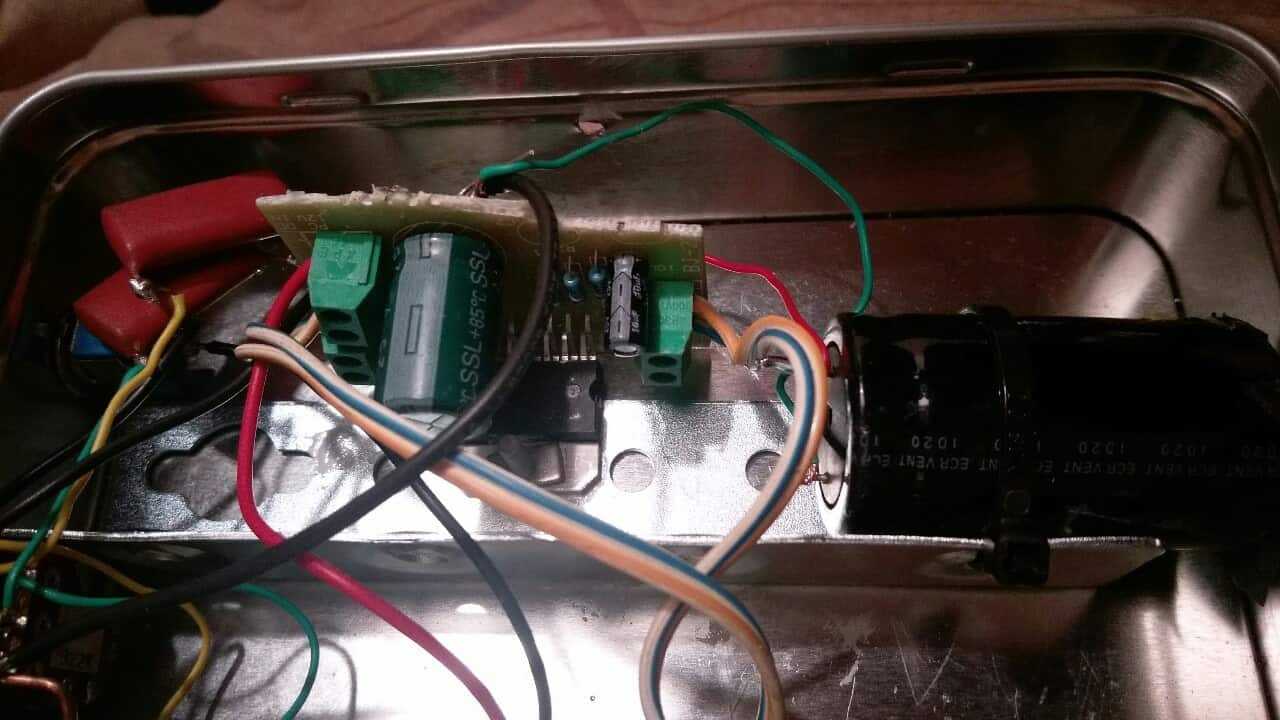

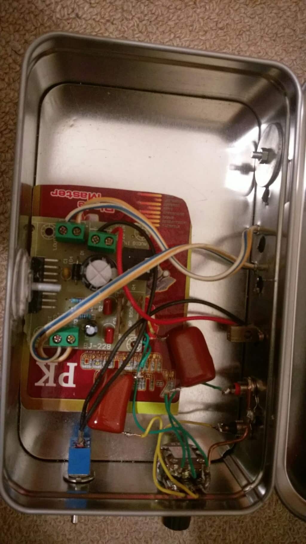

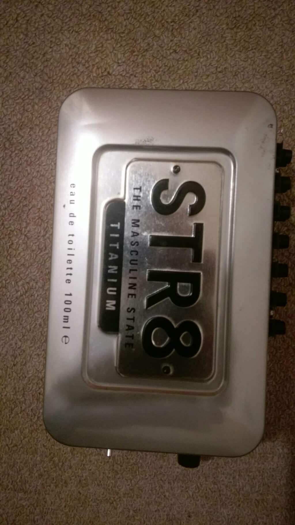

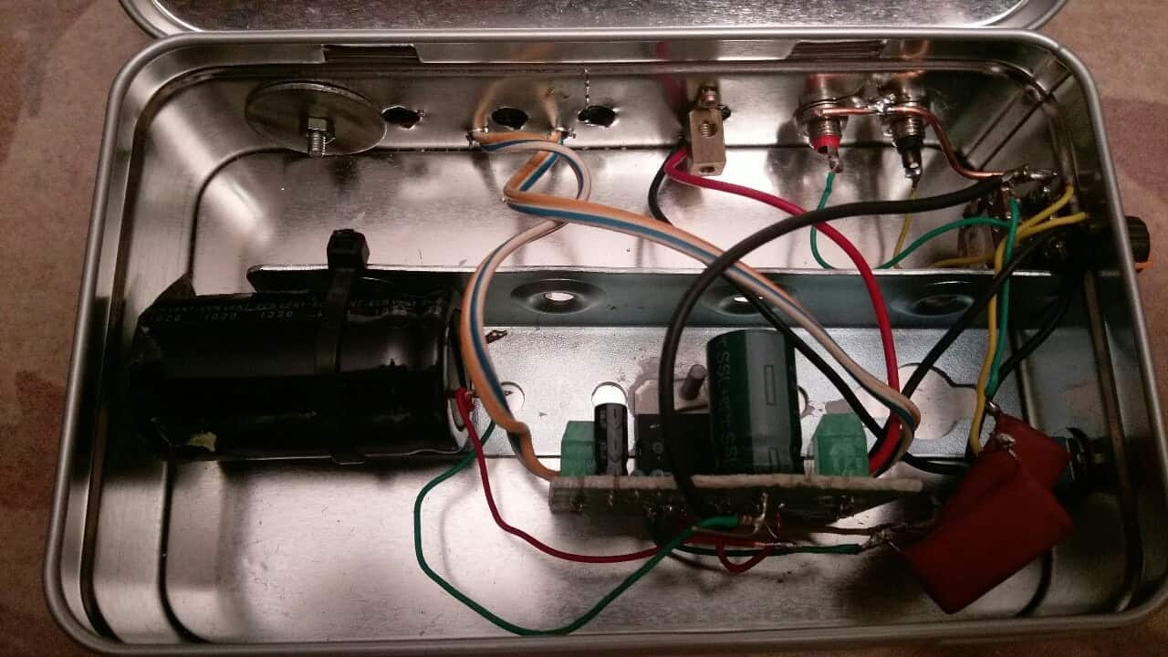

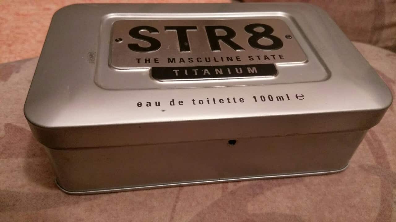

Vix Napisano Januar 2, 2017 Share #360 Napisano Januar 2, 2017 Stigao tda7292, prosle godine Ali sam tek veceras uspeo da ga skutijam na brzinu, u kutijicu u kojoj je bio jfet boz, rastavljen...i onda ajt malo da prepravim....nije bas sasvim dovrseno, zamenicu ulazne kondove, ovi su samo privremeno. Isto tako moram resiti hladjenje, veceras nisam imao nista prikladno u fioci, pa sam smandrljao samo tako. Moracu da pazim na temperaturu. Inace, ulazni pot je polomljen tokom transporta ali nema veze...ovo je ionako samo za probu, pa ako se ispostavi da je hype tacan, pravicu drugi onako kako treba (imam chipove bez plocica).. P.s. proba sutra, klinci spavaju, a ovo je namenjeno za spavacu sobu... Woland, chakija and skrstic je reagovao/la na ovo 3 Link to comment Podeli na ovim sajtovima More sharing options...

Vix Napisano Januar 3, 2017 Share #365 Napisano Januar 3, 2017 Operacija uspela...pacijent mrtav. Uklela ga zena juce. Nesto ne valja sa ovim chipom. Oscilira. Isti fazon kao kad sam 1995-te napravio moj prvi chipamp sa tda 2005, i zbog neznanja koristio dugacke vodove, i cvrc oscilacija. Najverovatnije treba da batalim tu plocicu, datasheet u ruke, i da ga napravim od nule. Ovako, zvuci kao promukla macka... Link to comment Podeli na ovim sajtovima More sharing options...

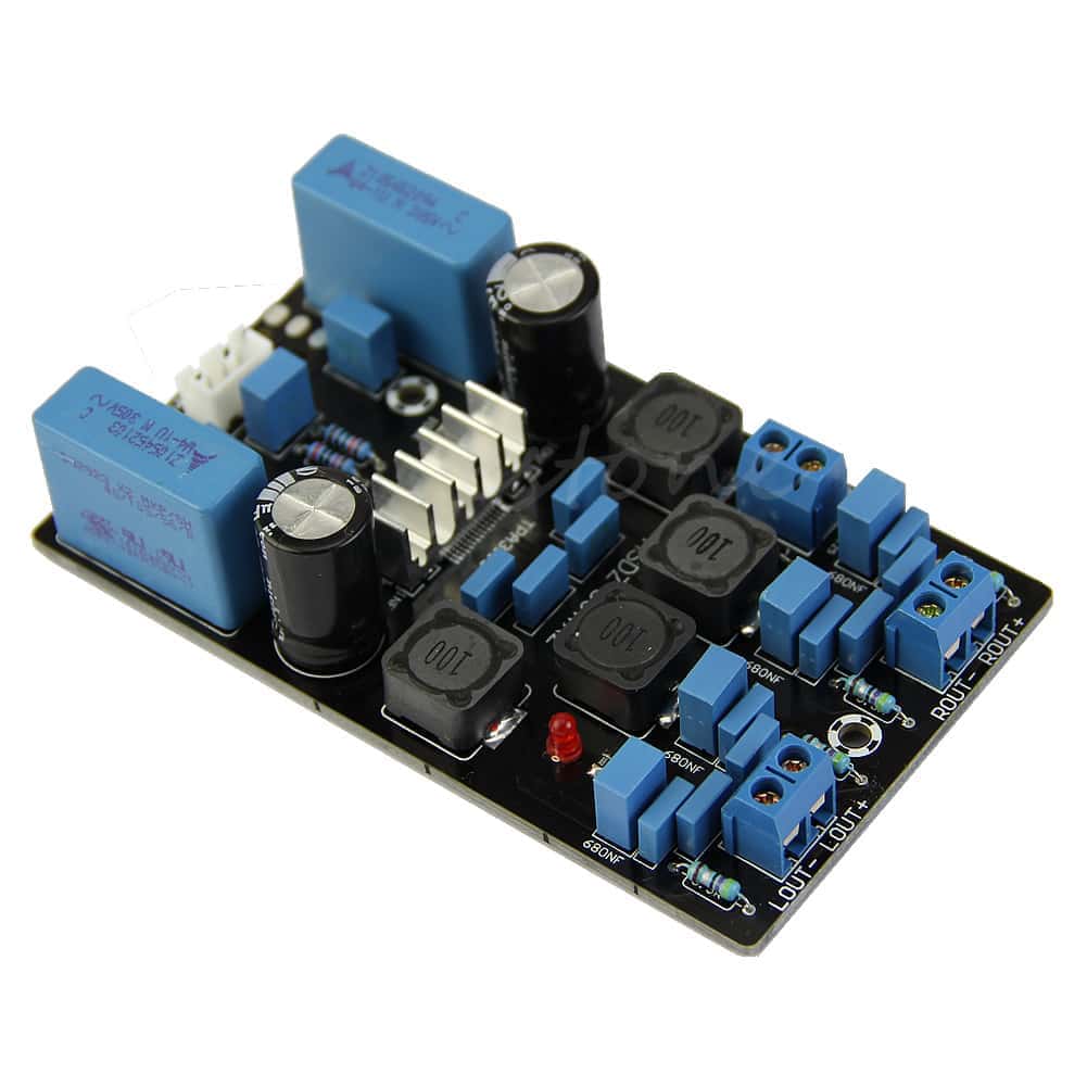

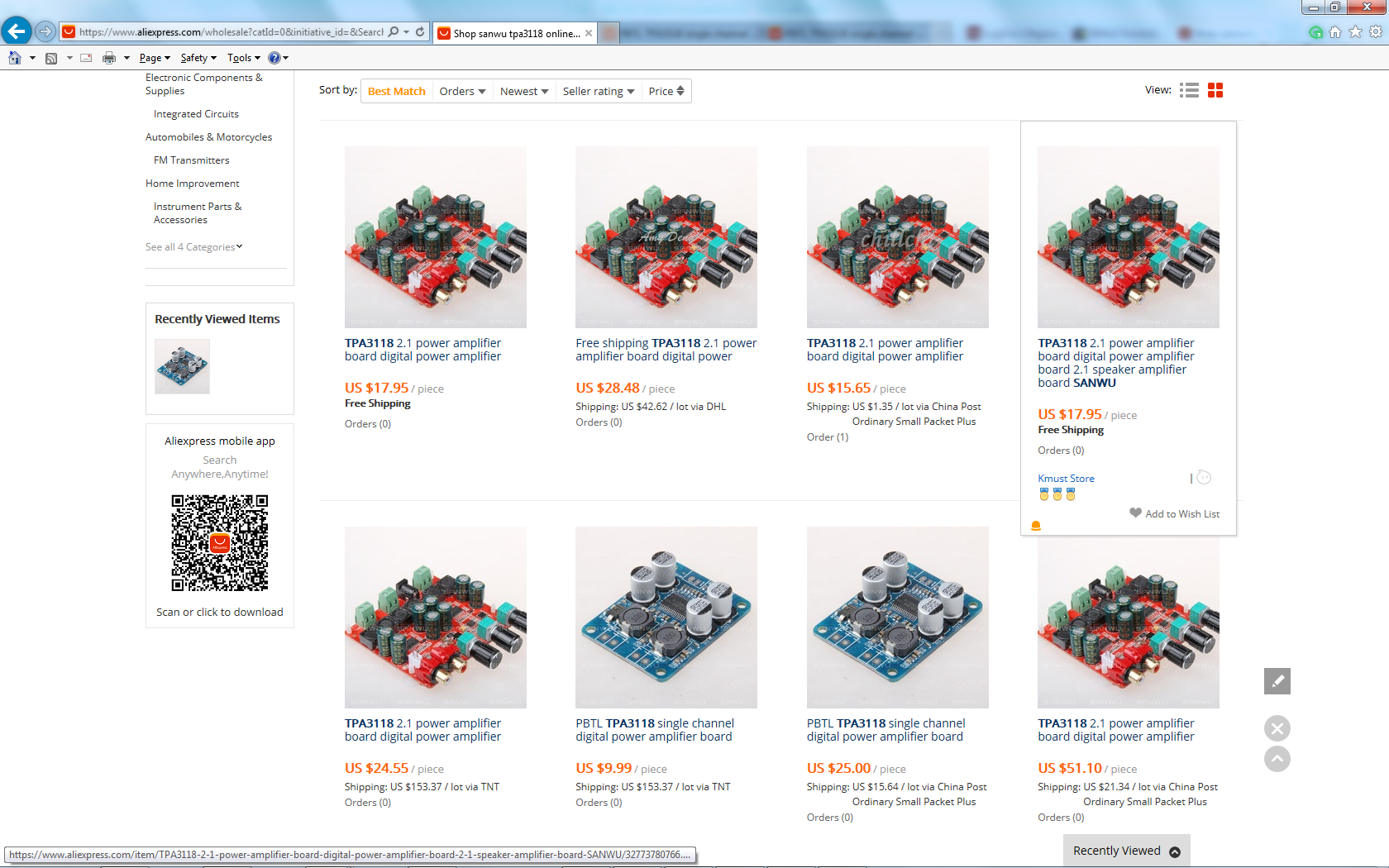

kan042 Napisano Januar 3, 2017 Share #366 Napisano Januar 3, 2017 Šteta, baš si ga fino spakovao. Za ono za šta sam ga namijenio, TPA je ispunio očekivanja. Slijedi neka kutija a ozbiljno razmišljam da naručim onu pločicu bez pota i konektora. Link to comment Podeli na ovim sajtovima More sharing options...
skrstic Napisano Januar 3, 2017 Autor Share #367 Napisano Januar 3, 2017 Sredić Vix. Kan moja ti je preporuka sanwu tpa3118 mono. 2 komada i uživaj. Link to comment Podeli na ovim sajtovima More sharing options...
kan042 Napisano Januar 3, 2017 Share #368 Napisano Januar 3, 2017 Sad sam već zaboravio ali mislim da nisam tu pločicu našao na eBay a Aliexpress mi je imao skup transport i automatski bi me kačila i carina. Svakako ću opet malo pretražiti prije nego se odlučim. Link to comment Podeli na ovim sajtovima More sharing options...
skrstic Napisano Januar 3, 2017 Autor Share #369 Napisano Januar 3, 2017 Kava carina kad je oko 5e... Pitaš prodavca pa ko ti kaže da jeste naručiš. Kad dobiješ ako nije tražiš da ti vrate pare. Link to comment Podeli na ovim sajtovima More sharing options...
kan042 Napisano Januar 3, 2017 Share #370 Napisano Januar 3, 2017 To i jeste problem sa Aliexpres što na neke stvari ima nekoliko puta skuplji transport a za carinu se sve sabire i cijena i transport. Kod nas je ograničenje za pošiljke do 50 KM tj. 25 Eur. Link to comment Podeli na ovim sajtovima More sharing options...
kan042 Napisano Januar 3, 2017 Share #371 Napisano Januar 3, 2017 Evo nabrzaka pogledao, značajno se popravila situacija za BiH, ima i Free shipping a i gdje nije znatno su manje cifre. Link to comment Podeli na ovim sajtovima More sharing options...
kan042 Napisano Januar 3, 2017 Share #372 Napisano Januar 3, 2017 Oš SANWU? Link to comment Podeli na ovim sajtovima More sharing options...
Vix Napisano Januar 5, 2017 Share #373 Napisano Januar 5, 2017 Malo raskupusavao veceras. Da li sam uspeo-saznacemo sutra. A sad na spavanje... skrstic je reagovao/la na ovo 1 Link to comment Podeli na ovim sajtovima More sharing options...
kan042 Napisano Januar 5, 2017 Share #374 Napisano Januar 5, 2017 Malo se podsjetio, kolega zek dao link za SANWU TPA3119 na eBay. Kako god sam stavljao pretragu taj oglas nisam našao Sad sam u dilemi pa ako može neko dati savjet. Nekako su mi sve iste pločice i na par njih je i donja strana identična samo što ne piše SANWU a razlika u cijeni je osjetna. Naručiti SANWU za $4,92 X 2 ili ne-sanwu za $2,67 X 2? Da li je moguće da su pločice potpuno iste kvalitete samo što na ovima piše SANWU? http://www.ebay.com/itm/DC-12V-24V-TPA3118-BTL-60W-Mono-Digital-Audio-Power-Amplifier-Board-Amp-Module/181977284636?_trksid=p2047675.c100009.m1982&_trkparms=aid%3D888007%26algo%3DDISC.MBE%26ao%3D1%26asc%3D20131227121020%26meid%3Ddcd4bb0a396d46c4832fcbccc506bb4e%26pid%3D100009%26rk%3D1%26rkt%3D1%26sd%3D161944198192 http://www.ebay.com/itm/Dc-12V-24V-Tpa3118-60W-Digital-Board-Amp-Module-Audio-Power-Amplifier-Btl-Mon-E/252605073956?_trksid=p2047675.c100005.m1851&_trkparms=aid%3D222007%26algo%3DSIC.MBE%26ao%3D2%26asc%3D38530%26meid%3D520ff11f718146d789eb31e0aea5d221%26pid%3D100005%26rk%3D3%26rkt%3D6%26sd%3D161944198192 Link to comment Podeli na ovim sajtovima More sharing options...
