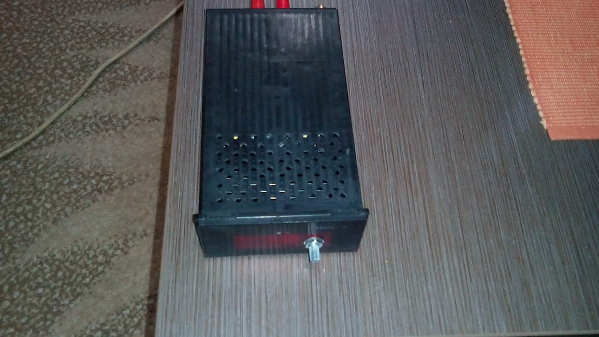

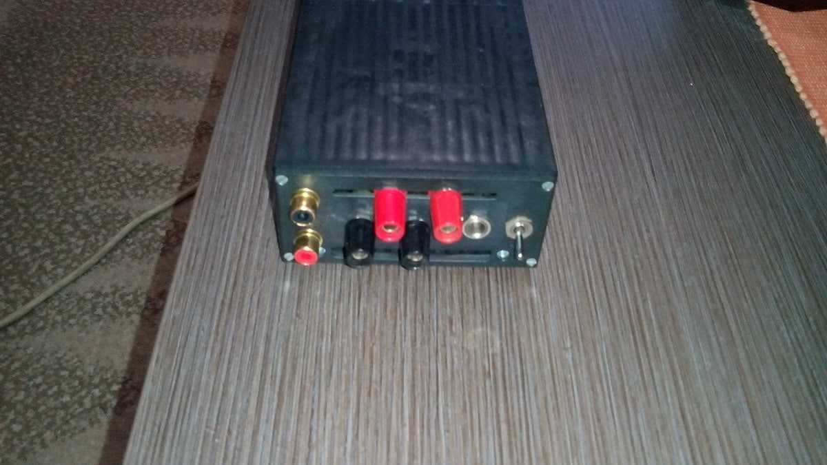

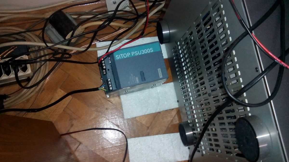

I ja sam uzeo D klasu i izuo sam se celih 11.93$.Prezadovoljan sam kako radi za ove novce.Jos cu da nacrtam predju masku i vozi.Napajam ga sa oni cudovistem na slici 3,zamenicu ga necim adekvatnim posto je ovo greota..Linearno je neverovatno a basa uopste ne nedostaje.

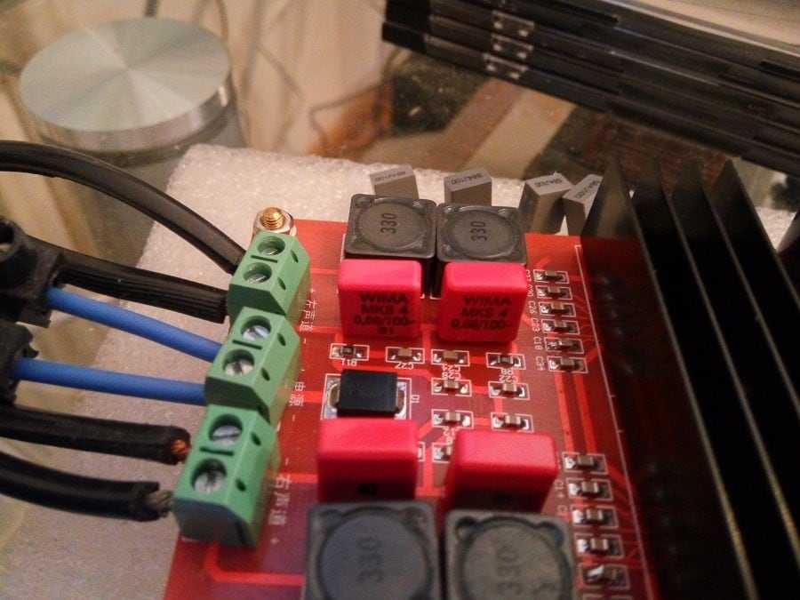

Pa tek odradio. Ima vremena. Bitno ne spržih i ne bacih kroz terasu. Moje 2 leve ruke. Lemilica saćuvaj bože. Kako li ću da budžim bootstrap snubber ne znam. Mora da pišem na http://www.diyaudio.com/forums/class-d/280671-tpa3116-upgrades-2.html možda mi i objasni da mogu da iskopiram. Bitno kupio delove pa nek stoje.
Jel' to beše ona pločica sa dva čipa?
Jeste. Naj bolji zvuk od sve 3 koje trenutno imam, pogotovo što je bila nemodifikovana. Kad dođu druge videćemo.
I ja čekam. Mada meni ne treba jer su mi osetljivi zvučnici. Plus drugo, veće napajanje... Možda nekome ko ima neosetljive zvučnike, ima potrebe za takvim pojačalom (ide leto).
