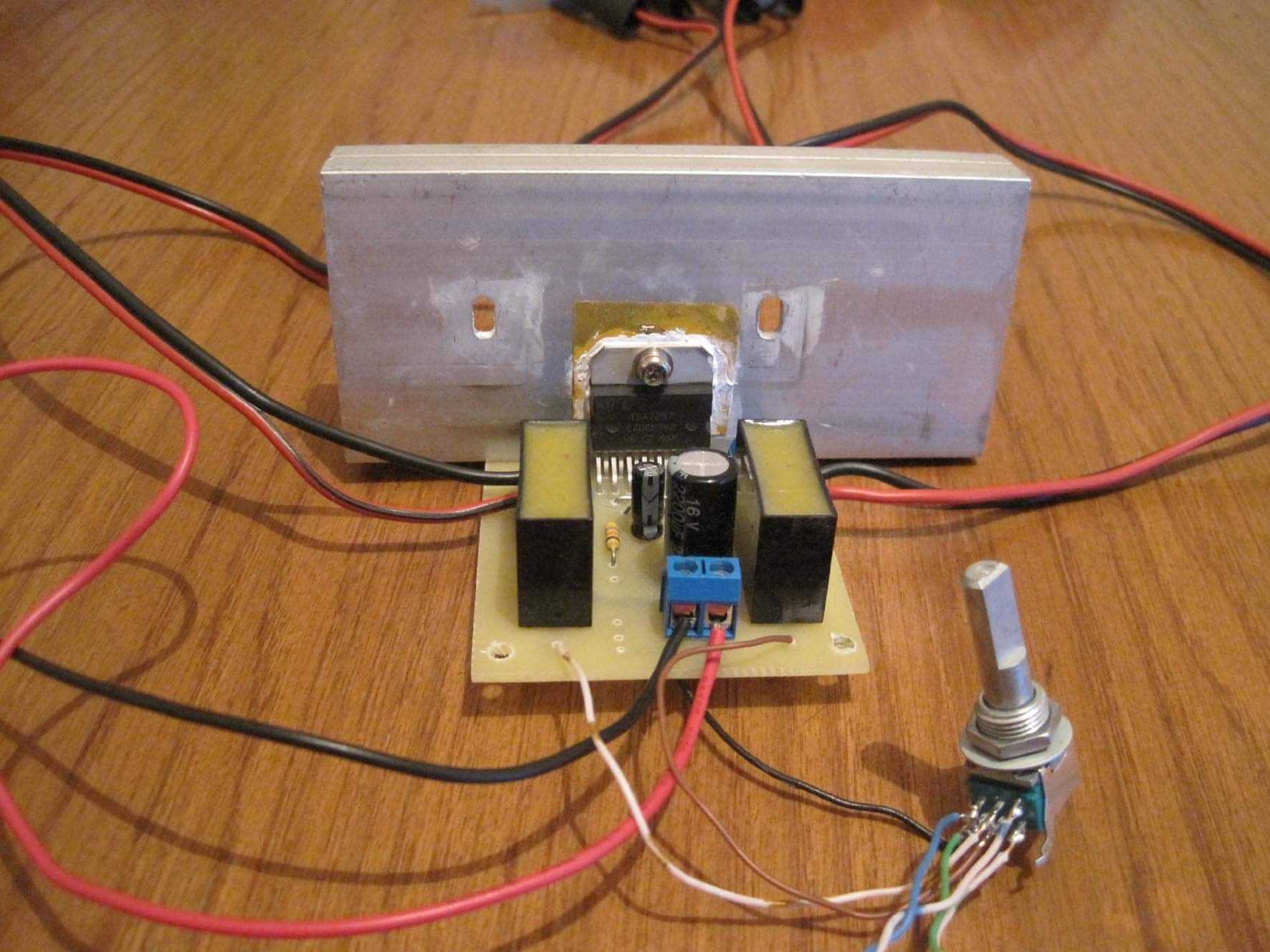

Da se korektno izravim, prijatno sam iznenadjen. Sada kontam da onaj Folsom nije tripovao kada je rekao da vredi uloziti 15x skuplje kondenzatore od samog chipa. Kada sam prvi put pustio pojacalo, nesto nije bilo u redu. Ona kineska plocica je fus. Poskido sam sve osim dva 47 k otpornika i 10uf kondenzatora (naponski delitelj za mute i stand-by). Razlomio sam plocicu, napravio par short-cut ova. Kada sam ponovo pustio muziku...gledam, slusam...i ne verujem. Zvucalo je kao da sam promenio zvucnike. Veci, puniji zvuk, koji ima "body" ali i detalje. Nema niceg prenaglasenog, nista da mi smeta, cak naprotiv. Nesto me vuce da pojacam...i tako sam slusao muziku, glasno, par sati. Utisam, opet me vuce da pojacam. Ustvari, to mi je nekako najprostiji indikator da zvuk valja. (Kod tpa 3118 pojacala, iako je moglo svirati dosta glasno, obrnuta reakcija,nesto me teralo da utisavam, pa ugasim).
Zvucno, ovo pojacalo me nekako potseca na NAD 3020. Zvuk je pun, i imate utisak da pojacalo ima jos 200w rezerve snage i sa lakocom kontrolise zvucnike. Kao kada biste vozili neki mali autic koji recimo ubrzava od 0-100 kao neki mnogo jaci. Samo, on tu stane. I to mu je jedina mana. Vuce vas da pojacate dok ne distrorzira. Ali, u 90% slucajeva, tih par vati zvuce vise nego dovoljno.

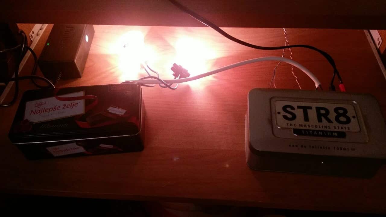

Bitno je shvatiti da ima vise nacina da se filtrira napajanje, i ne mora da se uradi bas onako kako je Folsom uradio, da bi se dobio isti rezultat. Evo ja planiram da napravim umnozavac kapaciteta sa Fet-om, nesto slicno kao kod Pass-ovog Zen V3 , samo bez zener diodica. Ili kao kod Zen V9. Mana mu je da "gubi" 4v al bas me briga. Imam 19v napajanje od laptopa, pa onda fet stabilizator, i eto lepih 15 v... :)
P.s. Cak sam razmisljao pojacalu paralelno povezem malu sijalicu od 24v, da konstantno vuce mozda 0.5-1 A.
Mozda zvuci blesavo, ali u stvari bi trebalo da smanji impedansu napajanja koje chip "vidi" pa bi trebalo da zvuchi bolje. Koliko ce biti primetno, ne znam. Uglavnom lako za probati, a i vise volim uzarene niti od led diodica...

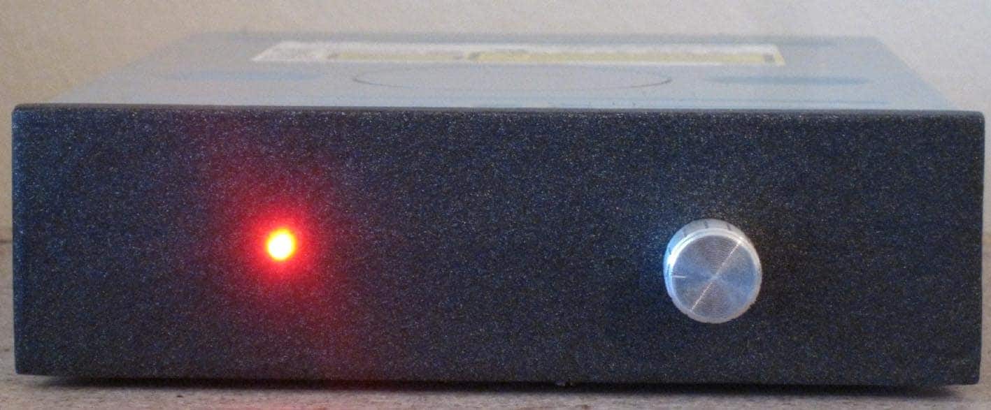

Nagurao TPA u kutiju od CD ROM-a

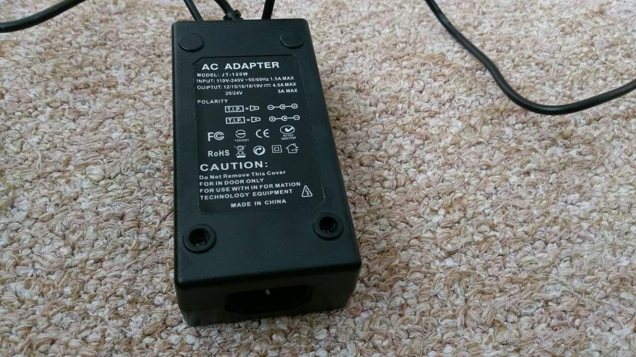

Probao svicer+cap.multiplier. Slusao. Vratio trafo sa velikim elektrilitima. Nije da stabilisno zvuci lose, ali manje po mom ukusu. Sa stabilisanim napajanjem bas je vise zategnut i bolje definisan, ali je zvucna slika uza i povucena unazad. Trafo i kond. - obrnuto. Moram jos probati akumulator, mada mogu samo za probu, nije mi bas zgodno da punim aku u spavacoj sobi...
Sklepao i TDA7297. Ne znam zašto ali čuje se TUP kod uključivanja iako je mute spojen kako je preporučeno.
Što se zvuka tiče meni isto kao i TPA, možda bih TDA dao blagu prednost ali nisam siguran da li je to autosugestija.
Probaj MUTE da spojiš prekidačam na masu, a možda su ti malo preveliki ulazni kondovi pa oni izazivaju TUP pri uključivanju.
Kakvo napajanje si koristio za TPA, a kakvo za TDA?
I ja sam imao TUP kod LM3886. Kanali se napajaju iz jednog simetricnog napajanja. Kada sam stavio blider otpornik od + do - koji trosi par mA TUP je nestao.

U oba slučaja sam koristio adaptere (svičer) TPA: 22,5V/2A, TDA: 12V/1,5A
