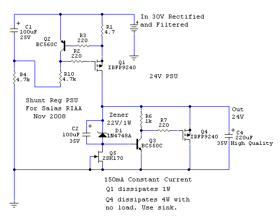

Ne razumem bas. Kako da resim shunt bez povratne sprege? mozda ja pogresno tumacim sta ima povratnu spregu a sta ne ali po mom znanju ni kap multiplajer ni zener serijski regulator nemaju povratnu spregu dok :LM317 u klasicnoj izvedbi ima. Ako neki sklop ima povratnu spregu to znaci da promena na njegovom izlazu utice na velicinu koja upravlja sa njim. Kod LM-a je tako a kod ostalih navedenih nije. Ne znam kako resiti shunt koji treba da drzi neki napon na svom izlazu a da nema povratnu spregu jer ce promene u opterecenju direktno uticati na struju koju treba da oduzima to znaci da radi sa povratnom spregom. Moze da se uradi shunt bez povratne sprege samo sa otporom i zenericom ali to moze samo kada su u pitanju jako male struje. Zener dioda na taj nacin i radi.
Impuls - prouci Salas shunt reg za primer bez povratne sprege a Shunty za primer sa povratnom spregom

Verovatno sam omatorio pa ne vidim dobro ali ja i u Salasu i u Borkovom vidim povratnu spregu i referentni napon. Ne mora da bude komparator da bih imao povratnu spregu. Mnogi pojacavaci imaju povratnu psregu a nemaju operacioni koji poredi napone. Ako moze koja sema ovde bez povratne sprege pa da vidimo gde se ne slazemo.
