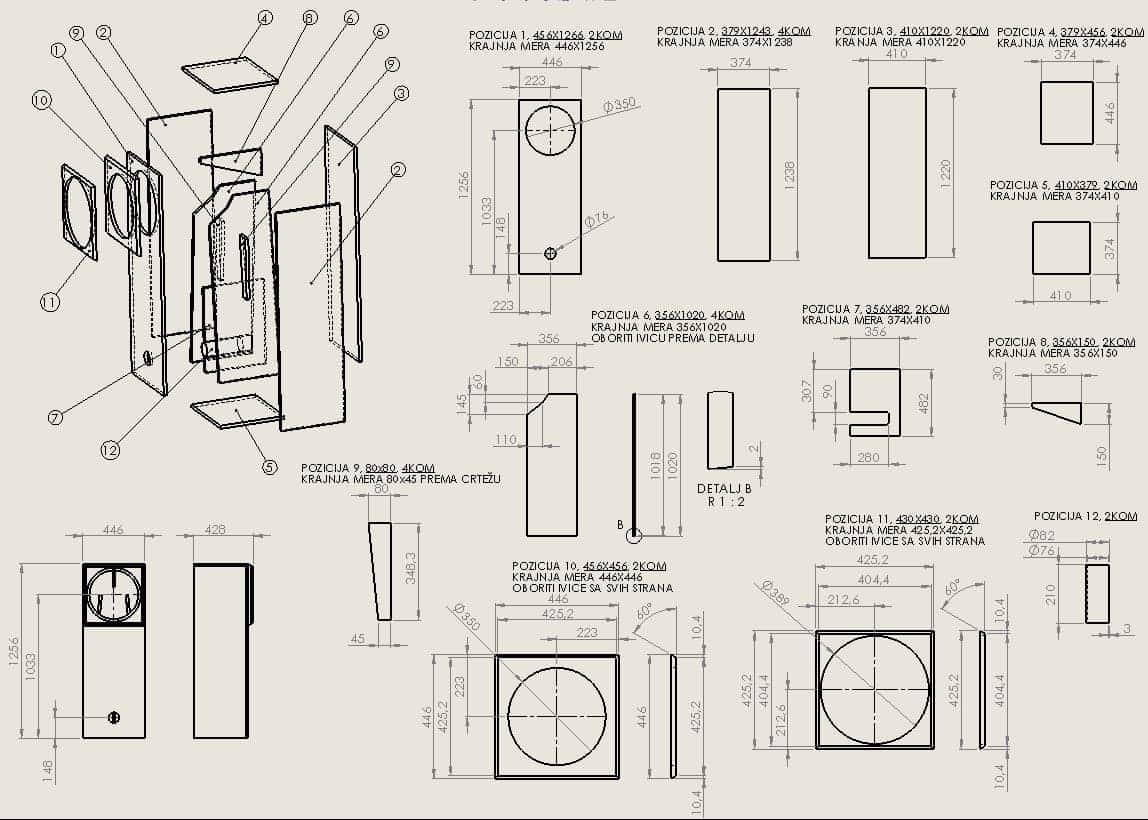

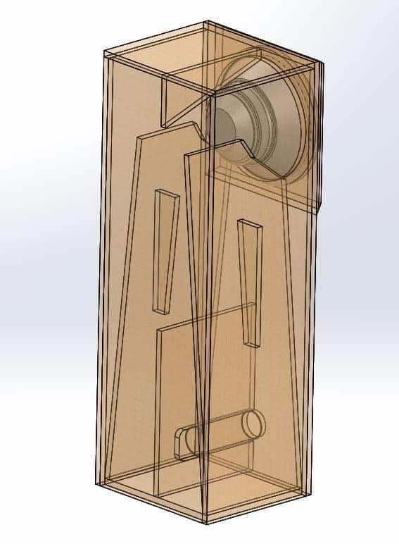

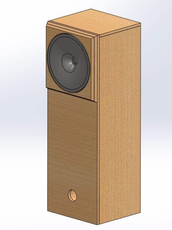

Konačno danas malo slobodnog vremena da uhvatim.Elem... :rasta:
Chkey super si uradio te nacrte u Cad-uali nije ti najbolja zamisao za učvršćenja(deli se u toj dužini zapremina i površina na 2 dela i to dugačka dela...)mislim da je bolje da postaviš cetvrtaste letvice umesto pločai to svih... Recimo za top ti je dovoljna samo jedna manja letvica 1x1cm po sedini zalepljenapodelio si kabinet na više bitnih tačaka na 2 dela..Pogledaj sa ovih dijagrama koje je postovao Zengde su pikovi na centralnom opsegu pa postavi eventualno 2 manje Helmholtzove komoreiza u visini drivera....
(...deli se u toj dužini zapremina i površina na 2 dela i to dugačka dela...)
Ja mislio da je ovo bio cilj? :)
Pogledaj sa ovih dijagrama koje je postovao Zen gde su pikovi na centralnom opsegu pa postavi eventualno 2 manje Helmholtzove komore iza u visini drivera...
Ovo malo ne kontam kako bi trebalo izvesti...
ne zalazeci u pitanje Helmholtza , ovo o deljenju nema veze
samo rokaj
ne zna zvucni talas na koliko si ga podelio i nije ga briga- sve sto je bitno nije naruseno , a to je flow od closed to open end
O.K. Još jedna finalna provera pre no što napravim štetu...
Smanjio sam broj ploča na frontu na 3 (ukupno) i malo izmenio raspored kako se ploče preklapaju.
Evo i cut liste za one koji bi hteli da se upuste u ovaj projekat. Materijal iverica 18mm, broj komada za par kutija.
EDIT: treba da editujem...
EDIT EDIT: izeditovano :D
Napomena da su date mere sa prepustima 5mm radi boljeg uklapanja. Uputstvo za sklapanje prema http://www.subwoofer-builder.com/speaker-building.htm

IMA veze, i to po 3 osnova..1. zvučni talas "zna" kako je podeljeno, dokaz za to je komora koja je podeljena sa više upornica i isparcijalisana totalna zapremina na skup manjih zapramina.ovde je to još od veće vaznosti pošto program računa površinu koja se menja na liniji dužinei na taj način “pravi“ zapraminu..2. u simulacijama je jedinstvena zapramina bez tih pogrešno shvaćenih upornicatako da simulirani rezultati više odgovaraju normalnim upornicama nego tim podelama toka.3. ponadji na netu eksperimente oko ukrućivanja površina kabinetaviše nego dovoljne su tanje letvice od 1x1cm na primer po sredini površina..*4. ako bi napravio neku flow simulaciju fluida recimo, vazduh nije fluid ali isto reagujevideo bi da se flow gomila oko površina dodira a najjači je u sredini...ti si baš tu sredinu presekao i stvorio 2 manja centra toka sa 4 površine "trenja"+ po 2 “couplinga“ na početku i na kraju svake te podele... :(Mislim da je cilj takvog načina unutrašnjeg ojačanja isključivoda ne bude normalno i da se po svaku cenu razlikuje od whateverpa makar to bilo i besmislenoa bez postojanja bilo kakvog valjanog argumenata u mutiranom shvatanju ukrućenja...najjača ojačanja su postavljena tamo gde su najmanji pritisciu open endu...ojačanja su dobrodošla ali u fomi jednostavnih manjih letvica....ALI dont worry“samo rokaj“+ be happy :).
Ja mislio da je ovo bio cilj? :)Ovo malo ne kontam kako bi trebalo izvesti...
pardon sad vidim da nema dijagrama gde je spl tu, i sa dijagrama faze bi se videlo koje Fcentralnog spektra “prolaze“ kroz bas refleks otvor.Te F u peekovima bi trebalo “poništiti“ Helmholtzovim komorama. Google.
