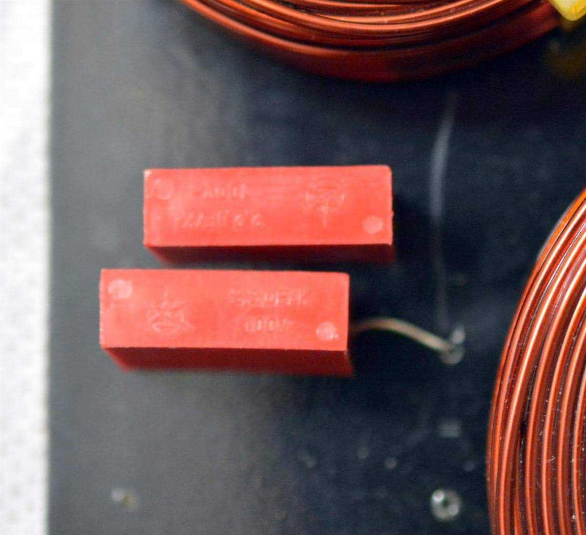

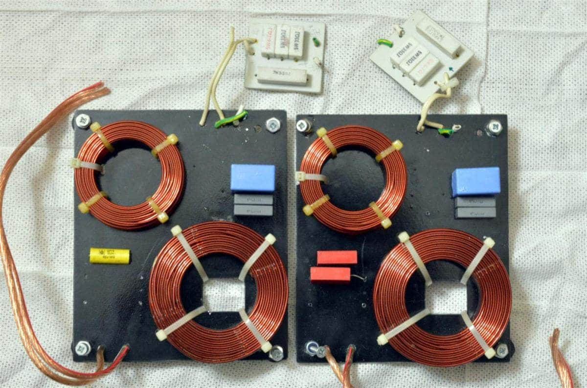

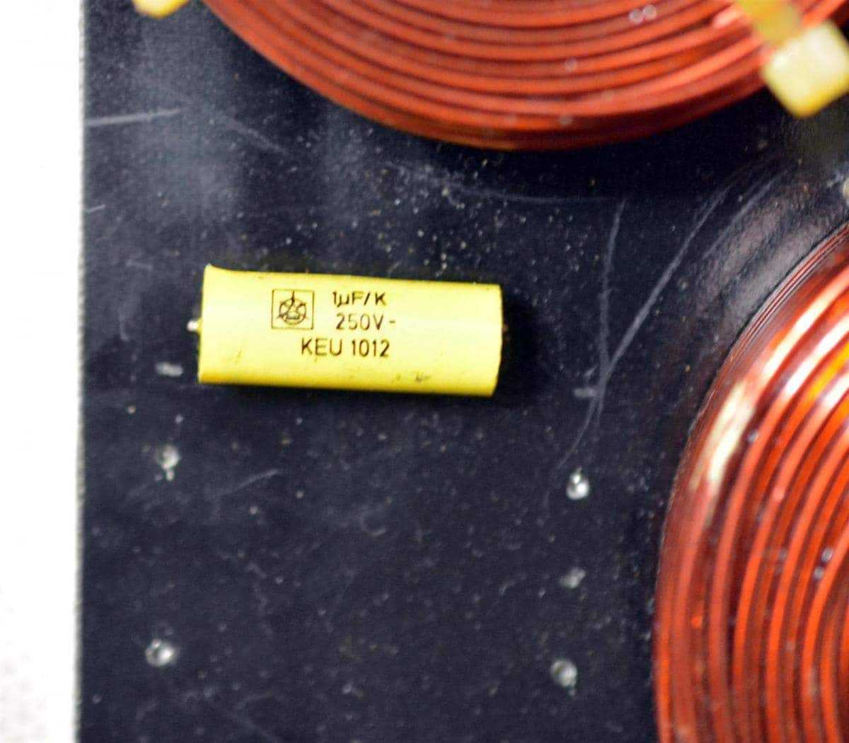

Ja sam prethodni vlasnik, pa da se i ja oglasim.  Uzivao sam godinama u njihovom zvuku, pa je i mene poceo da grize taj crv - male kutije losa skretnica. Kako ni sa gabaritom ove kutije u mom prostoru nisam mogao
da se izborim, pokusao sam da vidim sta se moze uraditi sa skretnicom. Pozvao sam cuvenog majstora da mi izvrsi strucnu analizu kvaliteta skretnica i da mi da savet kako da dodjem do boljeg zvuka koji sam nekada
imao.Majstor je dosao i pogledao kutije.
post-1078-0-73525000-1375387277_thumb.jp
Veoma brzo je ustanovljeno da su odredjeni elementi u originalnim skretnicama propali i da ih treba zameniti. Molio sam majstora za pomoc, a on mi je izasao u susret i rekao kako mi moze pomoci. Pristao sam na
trazenu cenu, ali je majstor, kao i prophet smatrao da tu treba drugacija skretnica od fabricke, govoreci da tu sad niko ziv ne moze utvrditi vrednost originalno ugradjenih elemenata, a da je Tannoy-ev koncept
prevazidjen i da ce on uraditi novu, savremeniju i efikasniju skretnicu od Tannoy-a. Potrajalo je neko vreme, a onda je stigla nova skretnica. Jedva sam cekao da se ona ugradi i da moji (sada bivsi) zvucnici zasviraju u
punom sjaju, kao nekada. I, konacno je stigla !
post-1078-0-63971200-1375387868_thumb.jp

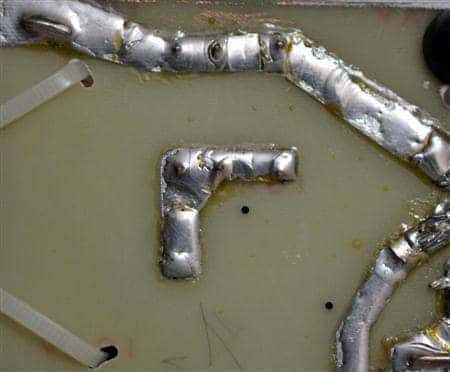

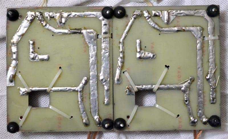

Nije bas nesto bila izgledna, ali sta da se radi. Vazno je da je to novo, i da treba da opravi stvar. Medjutim, nesto nije bas radilo kako treba. Posle su mi objasnili da je to mozda zbog delova koji su upotrebljeni. Ja kao
laik nisam znao da svaka skretnica treba da izgleda simetricno - da i leva i desna treba da ima identicne komponente.Kod mene to bas i nije bilo tako.
post-1078-0-11996600-1375388171_thumb.jp
post-1078-0-29905200-1375388192_thumb.jp
Nisam bas previse zagledao dok je majstor radio, a ionako se u to nimalo ne razumem pa sigurno ne bih video da su #novi# delovi iz sedamdesetih, valjda da bi bili upareni po godistu sa drajverima...
Druga strana skretnice je, hvala bogu identicno uradjena.
post-1078-0-59299800-1375388479_thumb.jp
Ali, opet su neki drugi majstori rekli da delovi koji su tu (s one strane) zalemljeni, moraju biti stampom povezani sa drugim delovima, inace imaju ulogu kao plasticna ruza u vazni - sepuri se, al` ne mirise, tj ovde - ne
svira.
post-1078-0-02640500-1375388864_thumb.jp
Ne mogu  da kazem da se majstor nije trudio, tri puta je pravio preinake da bismo dosli do  skretnice na gornjoj fotografiji.
Sav trud nije pomogao da to zazvuci dobro, i ja sam rezigniran kupio nove kutije. Ove sam bezuspesno pokusavao da prodam, iako  je majstor pokusavao da pomogne u pronalazenju kupca svojim komentarima punim
hvale kod svojih prijatelja...
Dugo su zvucnici bili u gostima kod prijatelja Groznog, dok uz pomoc prijatelja Doktora nisam dosao do gospodina F. Lazara, kome dugujem zahvalnost za njegovo znanje, nesebican trud i zalaganje da originalne
skretnice strucno reparira visokokvalitetnim delovima, koje ce sada novom vlasniku obezbediti jos dugogodisnje uzivanje u ovim vrednim zvucnim kutijama. Juce smo sedeli , zajedno ih slusali i uzivali.
 Woland, od sveg srca Ti zelim da jos dugo uzivas u zvuku kutija, kakv se samo pozeleti moze !
