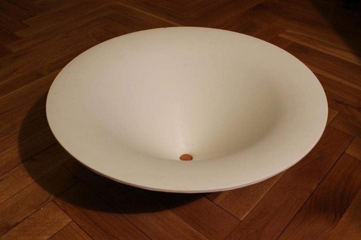

lukaluka Napisano Mart 8, 2013 Autor #34 Napisano Mart 8, 2013 Evo konacno i nekih rezultata: Prototip ili prvi odlivak. Moram da pravim novi kalup, i da drugacije pravim nosac za drajver. Inace nije lose, ima finu cvrstinu - rukom se ne da ni mrc saviti.

lukaluka Napisano Mart 9, 2013 Autor #44 Napisano Mart 9, 2013 Cene još nema dok ne izađe prvi par da je napravljen skroz kako treba. Druga stvar, a to je dogovor između trojice koja su učestvovala u izradi kalupa: Horne će moći da dobiju samo članovi foruma koji će zaista praviti zvučnike sa njima, dakle nema kupovine za lager - prvo projekat i otvorena tema u kojoj se vidi da se prave zvučnici pa tek onda možemo da se dogovaramo za izradu. Treće, za sada nema nikakvog prijavljivanja jer će tempo izrade biti relativno spor, a prvo će dobiti ljudi koji su započeli celu stvar. kako bude tekla izrada znaću više o brzini kojom mogu da isporučim. Bela boja nije jedina koja može biti, ja ću recimo svoj par tonirati da matchuje Sonido ali to je posebna priča...
