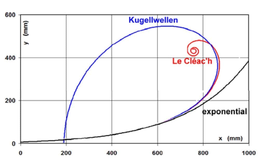

kako mislis punije zakrivljenje? pa najvece je 360 stepeni i upravo to je na ustima le cleach horne. vece od toga ne znam kako da naprave tj ne znam sta bi pravili:)
Pa ti rece polukrug (180deg)
Ma nek sam na ignore, samo nemoj da me biješ :D@ Neskor - Vako:
Pa da recimo kao crvena kriva SA tim sto mislim da nema potrebe da se bas toliko savija unutra
mislim da je dovoljno da predje polukrug, recimo do tacke kada pocne da se vraca prema ustima?
taj deo je ustvari Fibonacci-jeva kriva i relativno lako se konstuise

'De si nasao Dragoljupceta majke ti...he...he Luka, pa zbog toga i kazem da nema potrebe savijati "na unutra"nemoguce je izvaditi kalup, a nema ni potrebe, nisam ni kod LeCleech-video ta Fibonacci savijanja do u beskraj...
Jedina stvar koja je zajebana je kada dodajemo lipover kao kod JMLC to dodaje bar 10 cm u prečniku što dodatno komplikuje pozicioniranje horne na midbass kabinet. Le Cleach horna je sex za izliti jer je kalup složen zbog zakrivljenja koje ide u minus - time se ipak ne bih bavio.
Poenta jeste da se to savijanje radi kod horni koje ili nisu OS ili ako jesu, idu mnogo niže od 900 Hz koliko je planirano za wg. Kada je rez toliko nisko kao recimo 300Hz, razmak između drajvera postaje manje bitan. Može i sa hornama koje su pravljenje da se režu više ali onda udaljenost slušaoca od kutija mora biti mnogo veća kako bi se zvuk homogenizovao.Mislim da ovde treba ići na ovu varijantu koju si ti napravio. Eventualno možeš napraviti jedan par koji ima lipover osim na delu gde će biti naslonjen na kutiju zarad probe. I to naravno ako hoćeš uopšte da se mlatiš sotim. Ja bih bio zadovoljan i sa običnim :)
