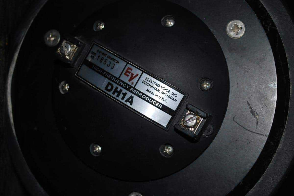

to je dobar drajver. radjen je za veliku mantaray hornu i moze prakticno da pokriva ceo spektar od 500-600 hz pa sve do kraja. ne verujem da je slabiji od B&C DE250. zapravo danci vole ovaj drajver i nije mali broj onih koji ga koriste kao affordable alternativu za TAD4001.
