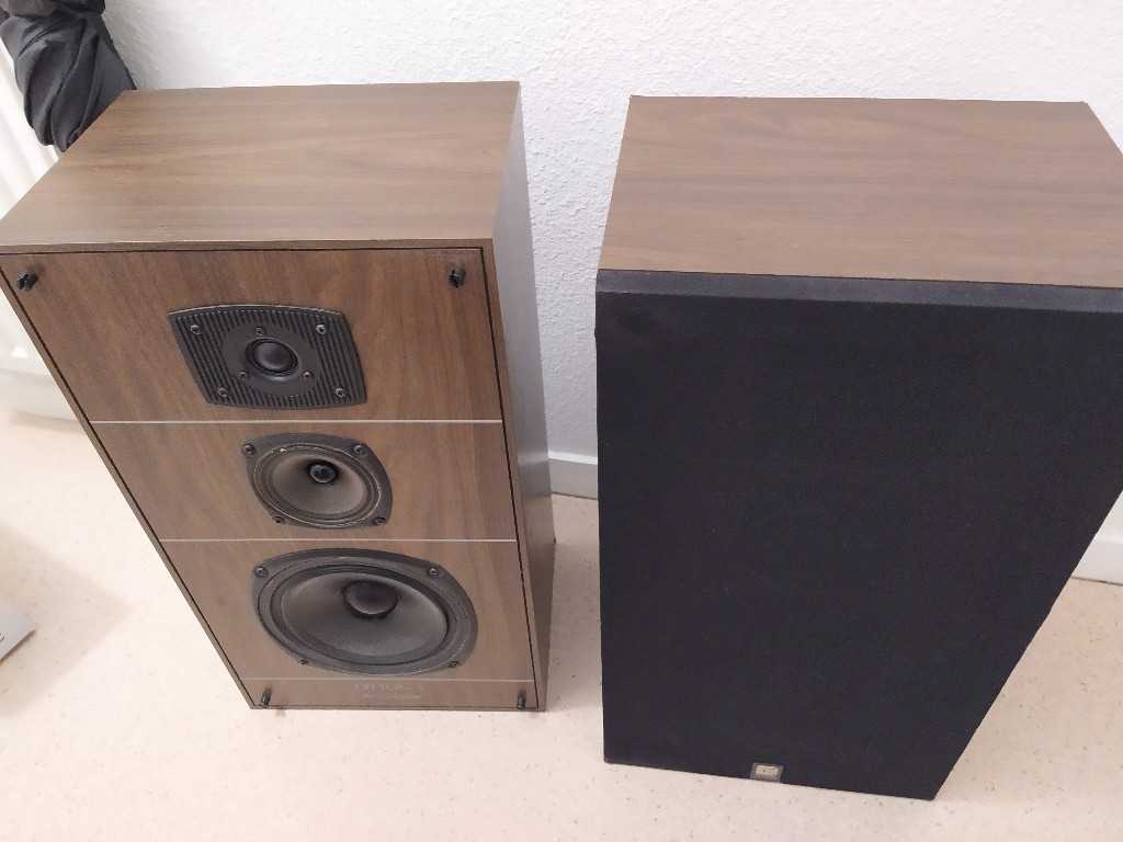

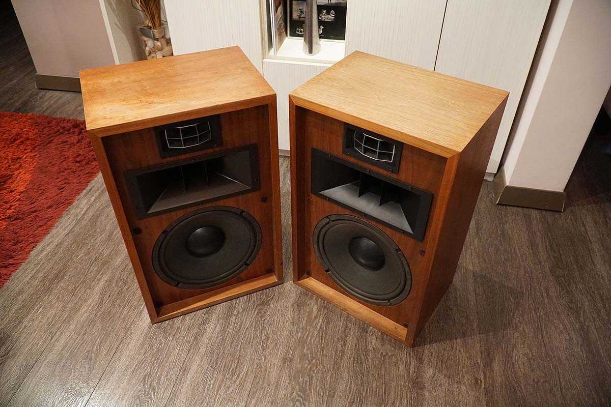

Vix Napisano Decembar 1, 2021 #12811 Napisano Decembar 1, 2021 Uzeo neplanirano, naleteo slucajno povoljno.... prophet, grone, krca44 and 3 ostalih je reagovao/la na ovo 4 2

prophet Napisano Decembar 1, 2021 #12814 Napisano Decembar 1, 2021 Uzeo neplanirano, naleteo slucajno povoljno....Pomislih Cabasse. Cinis svetogrdje u Francuskoj.[emoji3] Vix je reagovao/la na ovo 1
Zen Mod Napisano Decembar 1, 2021 #12815 Napisano Decembar 1, 2021 pa nisu ni u Francuskoj sisali vesla ......... da daju Cabasse za 10E msm, svega ima, velika zemlja ......... al treba imati bas srece prophet and Vix je reagovao/la na ovo 1 1

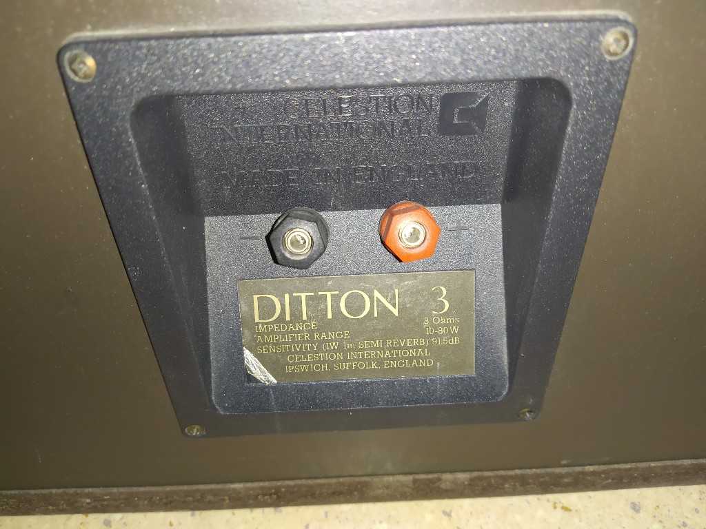

Vix Napisano Decembar 1, 2021 #12816 Napisano Decembar 1, 2021 Neko ih se resio samo zato sto pozadi pise "Made in England" ... vladd, zerowaf and prophet je reagovao/la na ovo 1 1 1

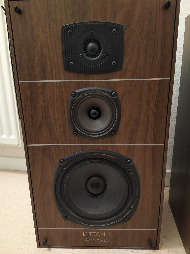

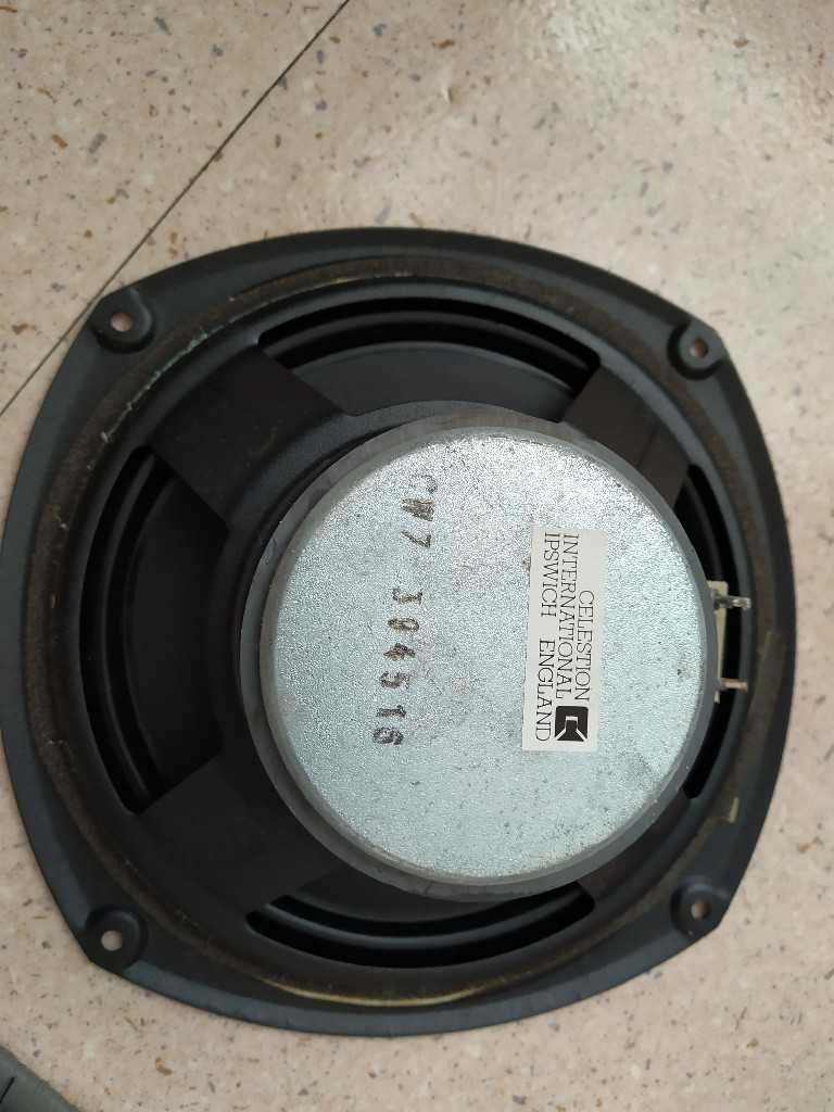

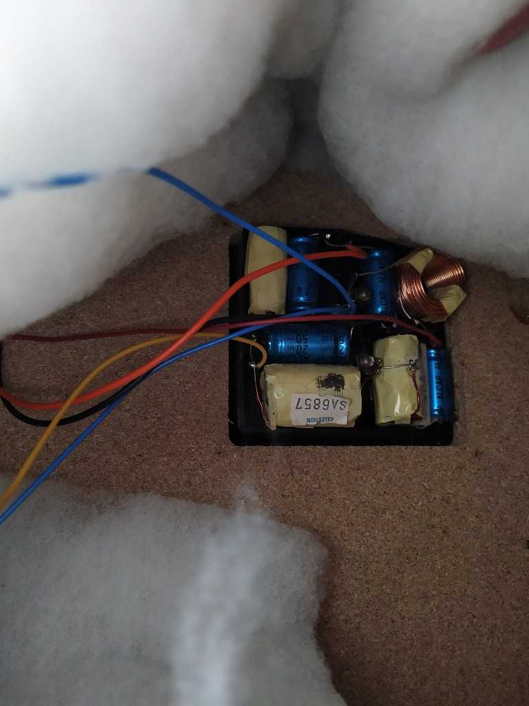

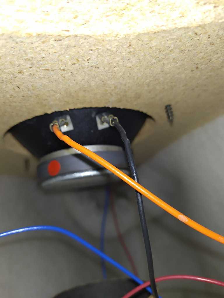

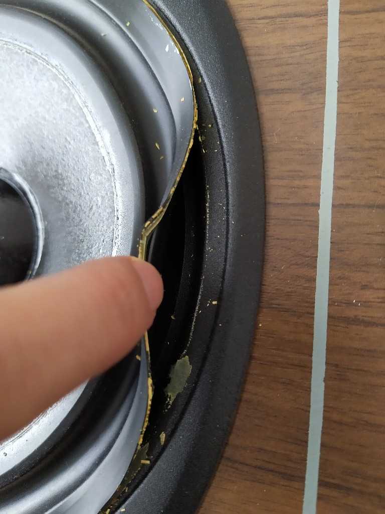

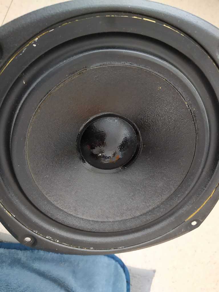

Vix Napisano Decembar 3, 2021 #12817 Napisano Decembar 3, 2021 Kao sto kazu: "Poklonjenom konju se ne gleda u zube"... Ali to ne znaci da ih ne treba popraviti... Dakle bilo malo pregleda, slusanja... Zvuk: Nije los (ko mi kriv kad volem FR, a ovo to nije) A drugo, sasusio lepak na jednom basu... Moracu da lepim, ali ako vas ne mrzi da me podsetite (znam da ima negde na vorumu), koji lepak preporucujete? I, pretpostavljam, ovo sto je ostalo od starog lepka, da se prvo ocisti acetonom? Svidja mi se sto je vesanje gumeno (deluje da je menjano) pa nece trunuti... Membrane su premazivane, vidi se... Kutija nista narocito. Iverica, bez ukrucenja... Na skretnici ce se menjati kondenzatori...ako ih zadrzim u tim stanju. Zalemicu kontakte, vidi se na zvucniku da su kleme nikakve... Ipak, u duhu fullrange-a, razmisljam ovako: Zajebem postojecu skretnicu, i srednjetonac i visokotonac. Iskoristim samo basove. Kupim par 3" fr (na primer Faital 3Fe25) u posebnim kutijama iznad, napravim skretnicu prvog reda na nekih 300 Hz...i eto... dejanco32 je reagovao/la na ovo 1
Zen Mod Napisano Decembar 3, 2021 #12818 Napisano Decembar 3, 2021 moze neoprenski lepak a moze i lepak za drvo ne razlepljuj sto drzi jer ces morati da ga centriras .... ovako ako je samo parcijalno odlepljeno, zalepi samo to Vix je reagovao/la na ovo 1
чика-Брка Napisano Decembar 3, 2021 #12820 Napisano Decembar 3, 2021 3 hours ago, Zen Mod said: moze neoprenski lepak a moze i lepak za drvo ne razlepljuj sto drzi jer ces morati da ga centriras .... ovako ako je samo parcijalno odlepljeno, zalepi samo to slazem se sa ovim, 100%. ne pravi posao bez posla, uzmi lepak za drvo Moment i uzivaj. zalepi samo sto treba. Vix je reagovao/la na ovo 1

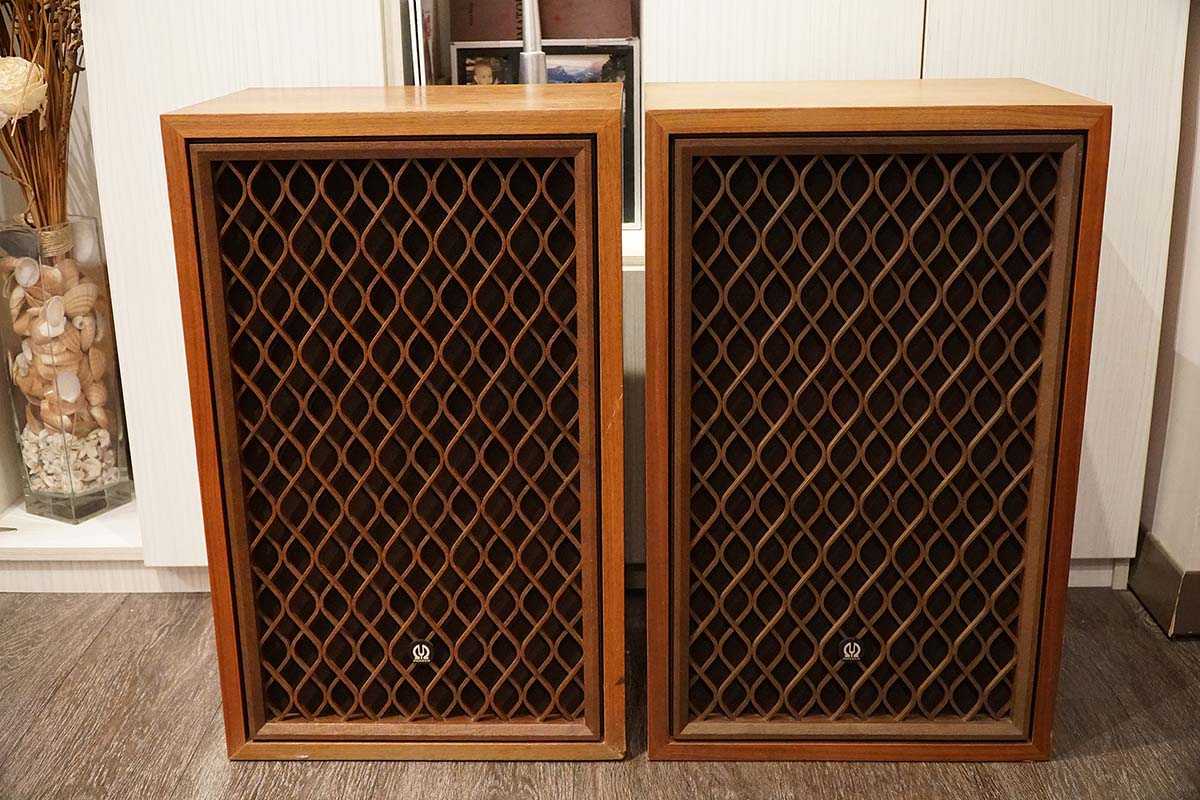

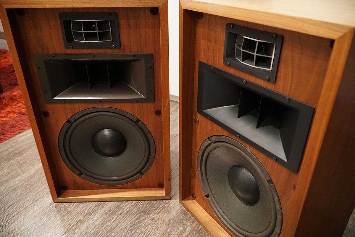

krca44 Napisano Decembar 3, 2021 #12821 Napisano Decembar 3, 2021 Krca se ponovio pre nekog vremena : Pioneer CS-801, iz doba mog rodjenja, odlicno ocuvani. John Coltrane, Leonardo, BANAT and 12 ostalih je reagovao/la na ovo 7 6 2
Aoxomoxoa Napisano Decembar 3, 2021 #12822 Napisano Decembar 3, 2021 kazu 96dB...o ho...jesi li probao
krca44 Napisano Decembar 3, 2021 #12823 Napisano Decembar 3, 2021 (izmenjeno) Greska Izmenjeno Decembar 3, 2021 od krca44
krca44 Napisano Decembar 3, 2021 #12824 Napisano Decembar 3, 2021 (izmenjeno) Pa kazu samo to su u Pioneer-u majstorski uklopili horne, cesto se iznenadim koliko sam glasno otpanjio... sa onim francuzima je horna od navodno 93dB bukvalno vrsila jak pritisak na bubne opne. Neka i nije bas 96dB, ne znam, sem da sam veoma zadovoljan. Mada ako budem mogao nabavio bih neki cevni amp sa 6L6, to je oko 24 Watta. Izmenjeno Decembar 3, 2021 od krca44
krca44 Napisano Decembar 3, 2021 #12826 Napisano Decembar 3, 2021 Da, kompresiona kutija pa nema problema. Bilo bi lepo da imam bocno jos po metar ali je ok.
