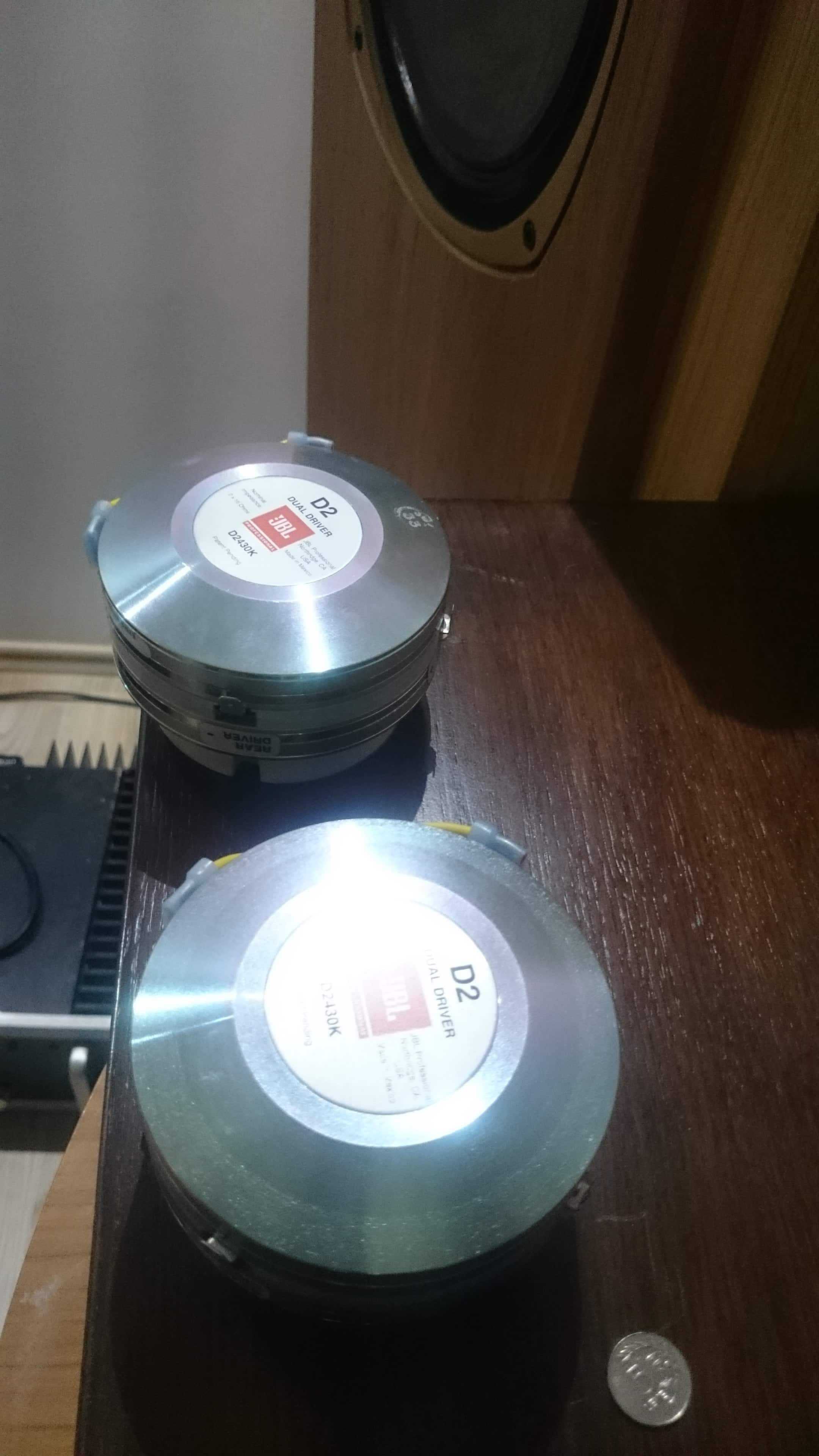

grone Napisano Januar 2, 2017 #8053 Napisano Januar 2, 2017 1 hour ago, prophet said: Jel to 2 inča ili 1.75 inča? D2430K D2 Dual Diaphragm Dual Driver (1.5 in) exit, (3 in) dual voice coil, dual diaphragm.
prophet Napisano Januar 2, 2017 #8055 Napisano Januar 2, 2017 D2430K D2 Dual Diaphragm Dual Driver (1.5 in) exit, (3 in) dual voice coil, dual diaphragm. Hvala, odgovor iz prve ruke. Malo me zbunila ona slika na kojoj je otvor na flange-u 2 inch. http://reconingspeakers.com/wp-content/uploads/2015/04/5026224-2.jpg Znaci to je 1.5 inch i taj waveguide je za 1.5 inch drajvere.
