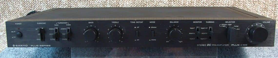

zbotic Napisano Septembar 10, 2014 Share #5105 Napisano Septembar 10, 2014 Evo ovakav jedan za stotinjak eura Neki ga je majstor modificirao, ali očito je netko audiofilskog tipa bez puno znanja tako da je uglavnom (nepotrebno) ubacivao veće kondenzatore. Ali je zato dao napraviti stvarno prekrasan mali toroidni transformator. uistinu kvalitetan Inače vrhunski phono MM MC, sve diskretno, u linijskom ampu diferencijal sa 2SK150 itd... Link to comment Podeli na ovim sajtovima More sharing options...

zbotic Napisano Septembar 11, 2014 Share #5110 Napisano Septembar 11, 2014 Neki ga je majstor modificirao, ali očito je netko audiofilskog tipa bez puno znanja .................. Nakon detaljnije prospekcije jao jao što je ovaj lajbek napravio. Prema ugrađenim djelovima i transformatoru pretpostavljam i tko bi to mogao biti . Vjerojatno je "modifikacija" i naplaćena, što je u ovom slučaju čisti porez na budale. Novi trafo, naravno, daje veći napon nego što treba, a osim regulacije koja bila na bogtepita koliko stupnjeva zaboravio stručnjak da se jedna grana odvaja od nereguliranog napajanja i kontrolira start relej. Tako bi se uređaj nakon nekog vremena ugasio i kako je to očito ovima bio nerješiv problem tako je završilo u oglasniku po "popularnoj" cijeni. Priča ide ovako: " ......to je od nekog prijatelja audiofila koji mi ga je poklonio, a meni ne treba pa eto da ga prodam. Ne nemam ja pojma, nisam ga otvarao......" :) Na kraju je sve ispalo još i bolje jer je trafo dobar, eventualno bi ga se moglo malo odmotati, a i ovakav veći napon omogućava dodatni stupanj regulacije ako mi se bude dalo to raditi...... Link to comment Podeli na ovim sajtovima More sharing options...
zerowaf Napisano Septembar 11, 2014 Share #5111 Napisano Septembar 11, 2014 Prema ugrađenim djelovima i transformatoru pretpostavljam i tko bi to mogao biti . Nisam ja, kunem se!Znam da ne bi propao ni da ga baciš, ali bar si locirao grešku i možeš ga srediti. Sve to ide u službu roka. Link to comment Podeli na ovim sajtovima More sharing options...
zbotic Napisano Septembar 11, 2014 Share #5112 Napisano Septembar 11, 2014 Odlučio....ide unutra dvostruki RC filter za snižavanje napona i pretvaranje u HI-END Link to comment Podeli na ovim sajtovima More sharing options...
