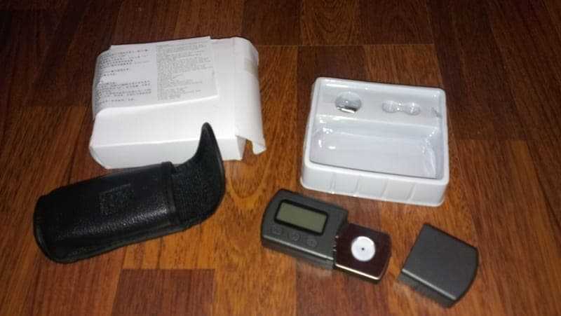

aime, kavi lepi paketići sa pločama...bucmasti...:)

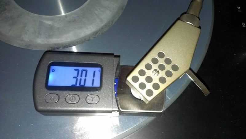

ipak si morao maći mat
kolika je visina kad sestavi na tanjir do 1cm?
Visina vagice je <5mm odokativno. Cenim da je u slučaju Lenka 78 malo niža od mat + ploča.
Meri do 5g. Dobija se i kalibracioni tegić od 5g uz vagicu.
nije preterano vazno ako je tegom podesen pritisak (Lenco , po slici)
ako je oprugom (EMT , neke Thorens rucke) onda je bitna striktna visina

btw @ManicP - vadi baterije iz tog sokocala kada ga ne koristis - jede ih ko ludo. mislim da se zapravo uopste ne gasi ni kada ga (satro) iskljucis.

bem ga , ako tebe moram da objasnjavam
klackalici je svejedno jel' malo gore ili malo dole , po pitanju ravnoteze ili velicine neravnoteze
dok je kod rucke koja pritisak ostvaruje oprugom - opruga fakticki pritiska duzi kraj rucke dole (ili ga vuce na dole ) i cim podizes rucicu ( za debljinu tela vage ) ti fakticki utices na napetost opruge
lome se koplja vec 50 i vise godina da li treba prestelavati gaznu silu za tanke odnosno debele pressinge
mislim - fifilisticari lome koplja ; profesionalci gurnu glavu od 3-5gr gazne sile i bole ih uvo
bas cu da probam koliko recimo 1mm razlike u debljini utice na finalni rezultat merenja. recimo sa i bez tankog mata koji trenutno rabim, guma-pluta.
kod mene na FR ima ta opruga. iskreno, srecnijim bi me cinio jednostavniji sistem, prosta mehanika - sto ovde nije slucaj. ali jebaga, nekad bilo moderno da se tura. jos nisam cuo smisleno objasnjenje sto mora na oprugu i sto je to bolje od prosto klackalice.

Upozorio me Eči, hvala :oke:
