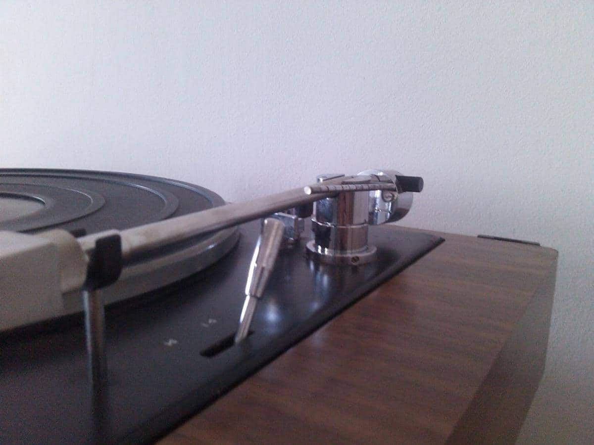

Posto nemam novu skalameriju moram se i ja malo pozabaviti gramofonom.Posedujem stari bsr128 sa shure m91 glavom i novom iglom a bas ne umem da ga podesim a i ne znam da li to uopste nesto vredi sto se tice zvuka.Ako nekom nije tesko da mi samo objasni pocetno podesavanje pa cu dalje probati sam.Kontra teg mi dodje na rucki veoma pozadi kad podesim o polozaj za rucku pa sad ne znam da li je glava laka ili je rucka pomerena. :guitarplayer:
Nemam mnogo iskustva ali cu ti preneti sto sam cuo i procitao. Sve vratis na nulu sklonis rucku sa drzaca i velikim tegom kontriras masi rucke tako da ti rucka bude u ravnotezi( da se ne naginje napred ni nazad). Kad si to uradio malim tegom  namestas kolikom ce silom da glava naleze na plocu u specifikaciji za glavu ces to naci ide od 1.5 Do 3.5 gr. e sad anti skrate bi trebao da bude jednak sili pritiska glave na plocu ali i ne mora.
Valjda sam pomogao ali mislim da je bolje da otvoris novu temu strucniji ljudi ce to i detaljnije pojasniti.
