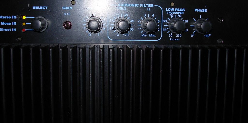

kolko ja vidim to nije crno nego anthrazit, nije do snimka vec uporedi sa tufnama na plocicama :)
Hebemu držao sam u rukama komade od kojih je Nešić sklopio kućište za ovog A3, meni bili crni... :)
Evo i drugog od pomenuta dva slučaja (ovaj je iz 2007.), "sirova" fotografija, nefotošopirana, deo hladnjaka koji se vidi je eloksiran, noseći lim je farban crnim nitro-sprejom, dugmad su od crne plastike... dovoljno crnog za poređenje crnila ;)
Postavljena slika
Hebemu držao sam u rukama komade od kojih je Nešić sklopio kućište za ovog A3, meni bili crni... :) Evo i drugog od pomenuta dva slučaja (ovaj je iz 2007.), "sirova" fotografija, nefotošopirana, deo hladnjaka koji se vidi je eloksiran, noseći lim je farban crnim nitro-sprejom, dugmad su od crne plastike... dovoljno crnog za poređenje crnila ;)
Jel' to ondašnja fotografija? Teško da hladnjak posle 5 godina tako izgleda?!
@Wolandjeste, snimljena je posle sklapanja pojačala.Reč je o aktivnom wooferu za kućni bioskop ali taj projekat nikad nije odrađen do kraja (bioskop je samo probno proradio a onda me zaokupila stereo tehnika) pa zvučnik sve vreme čuči u ćošku i sakuplja prašinu (mrga od oko 80 Kg nije baš zgodna za šetanje), verujem da eloksacija nije promenila boju i da će biti ista kao i onda kad uklonim onu finu prašinu sa nje...
A, woofer se koristi. Mislim greje? Imao sam priliku da vidim crnu eloksažu na hladnjacima pojačala u A klasi - posle nekoliko godina crna pređe u bronzanu boju :)
