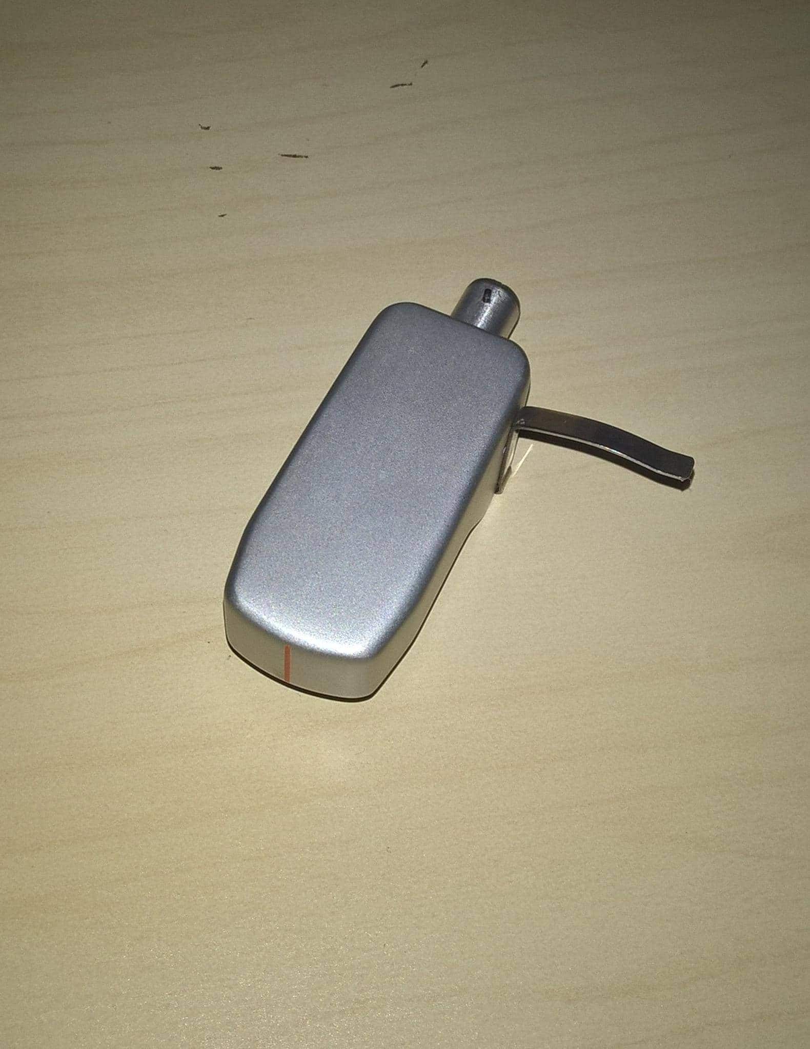

Zflazar Napisano Jul 2, 2017 #1582 Napisano Jul 2, 2017 skinuo sa Braun PS500 headshell a sa headshell-a MM zvučnicu Shure M95 koju sam sa novom elipsastom zamenskom iglom poklonio mladom audiofilu-entuzijasti (17) koji sada sklapa svoj prvi gramofon od gramofona svog ćaleta pa sam ja na ovaj način dao svoj skromni doprinos. Zašto sam odustao od Shure-a? Bez namere da generalizujem priču na ceo MM svet i bez namere da navučem na sebe gnev ljubitelja MM zvučnica, mogu da vam iznesem sledeće moje iskustvo sa Shure M95: -kao prvo, dopao mi se komfor visokog izlaznog napona koji krasi MM zvučnice generalno (mada koliko čitam ima i tu izuzetaka). Nema zajebancije sa stepup trafoom, ubodeš direktno u preamp i slušaš. -zamenske igle možeš za Shure M95 da kupiš u cenovnom dijapazonu od 25€ (MG Electronic Niš), preko JICO igala gde možeš da biraš modele od 33€, 66€, 96€ do njihovog supermodela od 211€ u zavisnosti od igle, magneta i kantilevera. Milina. I još si i sa najskupljom iglom minimum 100-njak € ispod cene za poštenu iglu/servis potentnije MC zvučnice. Milina. -zvuk. Tapkanje noge, dramaturgija ritma, otkrivanje party-guy-a u sebi, potreba da uvek ima piva na stolu i frižideru. Dobar osećaj da i u kuhinji treska staklo na vratima u ritmu bubnja. Zašto sam odustao od Shure-a? Iz istog razloga kao od Lowthera. Počeo sam da probiram među pločama instinktivno tražeći one koje će dobro zvučati. Da nešto ne štima u celoj stvari ukapirao sam onda kad sam uhvatio sebe kako u ruci imam ploču Tanite Tikaram a planiram da nakon nje stavim album Michelle Shocked: Captain Swing. Definitivno nešto ne štima. Kad je pre 10-tak dana bio Woland kod mene, onda sam da demonstriram njemu (a i sebi) razliku Shure M95 v.s. Ortofon SL15 Mk II (modded by Salai) nakon Shure-a na Braunu pustio Ortofona na Stabi MkI. Sad ćete me tući, ali imao sam osećaj ko da su mi iz ušiju izvadili 10 deka Camambert-a poznatog iz serije Alo-Alo kao poslednje linije odbrane od pesmama Madamme Edith Artois. Posle tog iskustva sam dao sebi grace-period od 10 dana veoma retkog slušanja muzike, intenzivno sam zalivao i kosio travu, brao kajsije, gledao filmove. Jednom rečju, uvideo sam da je Shure M95 za mene slušni ćorsokak. Ovako će biti u rukama klinca koji treba tek da ispiše svoju prvu stranicu u svom audio-poglavlju. Ja sam suviše mator da cupkam na 30-40 vinila iz kolekcije uz pivo. A i pivo goji. U većim količinama. Headshell je kao što vidite otvoren za nove MM i MC pobede. Woland je reagovao/la na ovo 1
Woland Napisano Jul 2, 2017 #1583 Napisano Jul 2, 2017 ja te neću tući, kad si promenio zvučnicu (nije do gramofona) čuo sam isto kao i ti, samo si ti to lepše opisao .. ACE te čeka, za probu Zflazar je reagovao/la na ovo 1

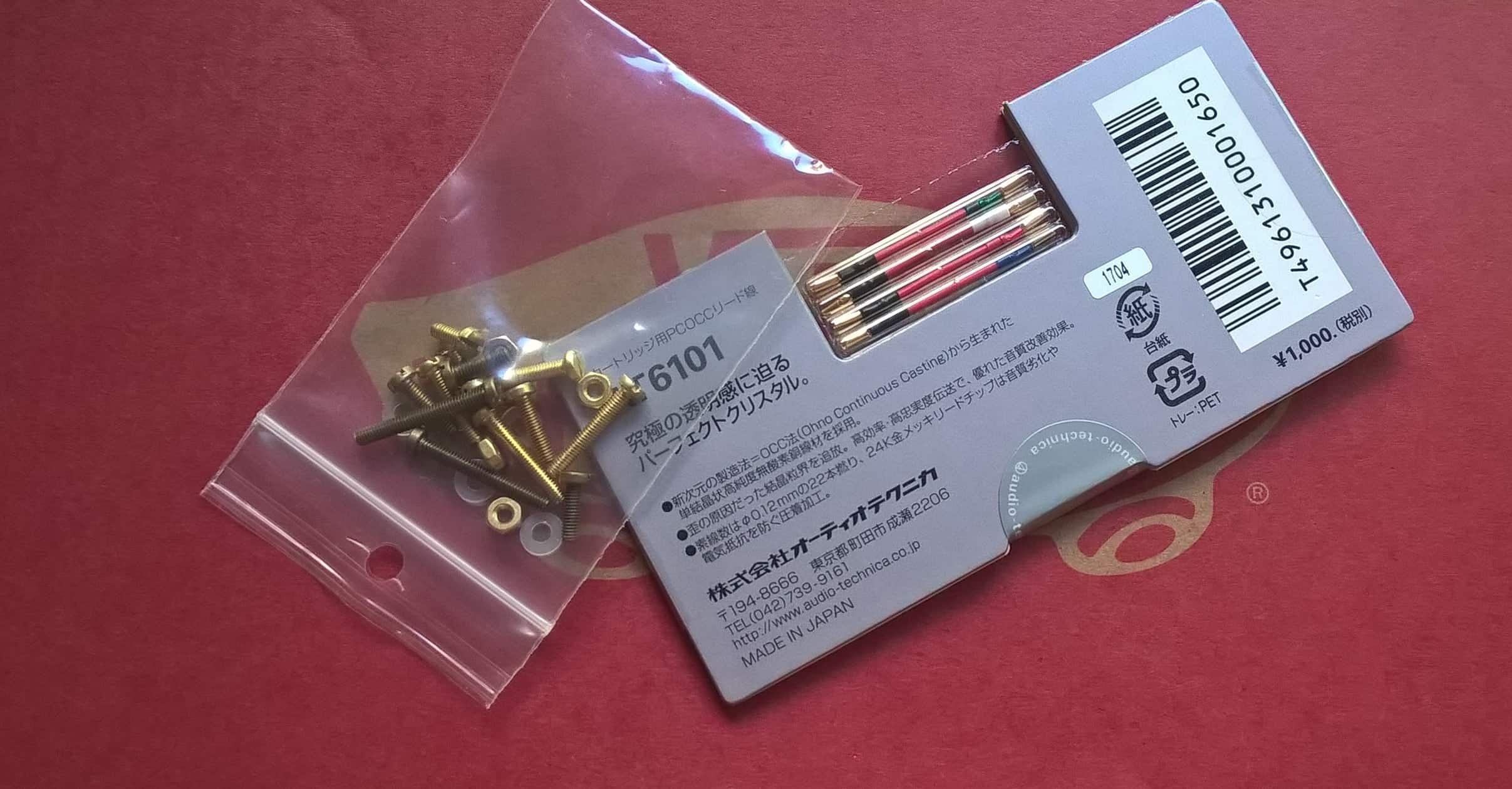

Zflazar Napisano Jul 5, 2017 #1584 Napisano Jul 5, 2017 stigle žičice za ožičenje headshell-a i set mesinganih šrafčića ninja and Woland je reagovao/la na ovo 2
