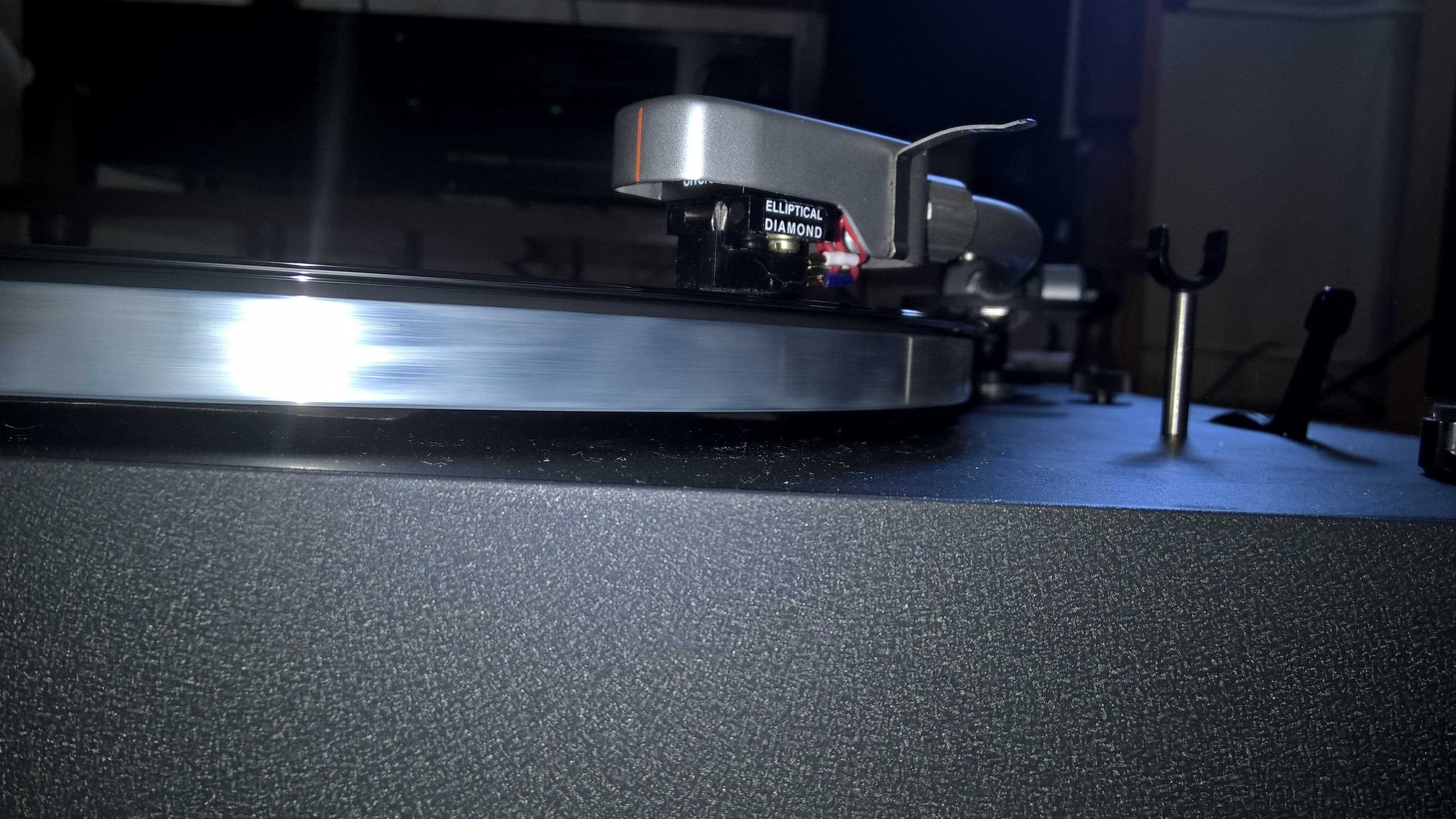

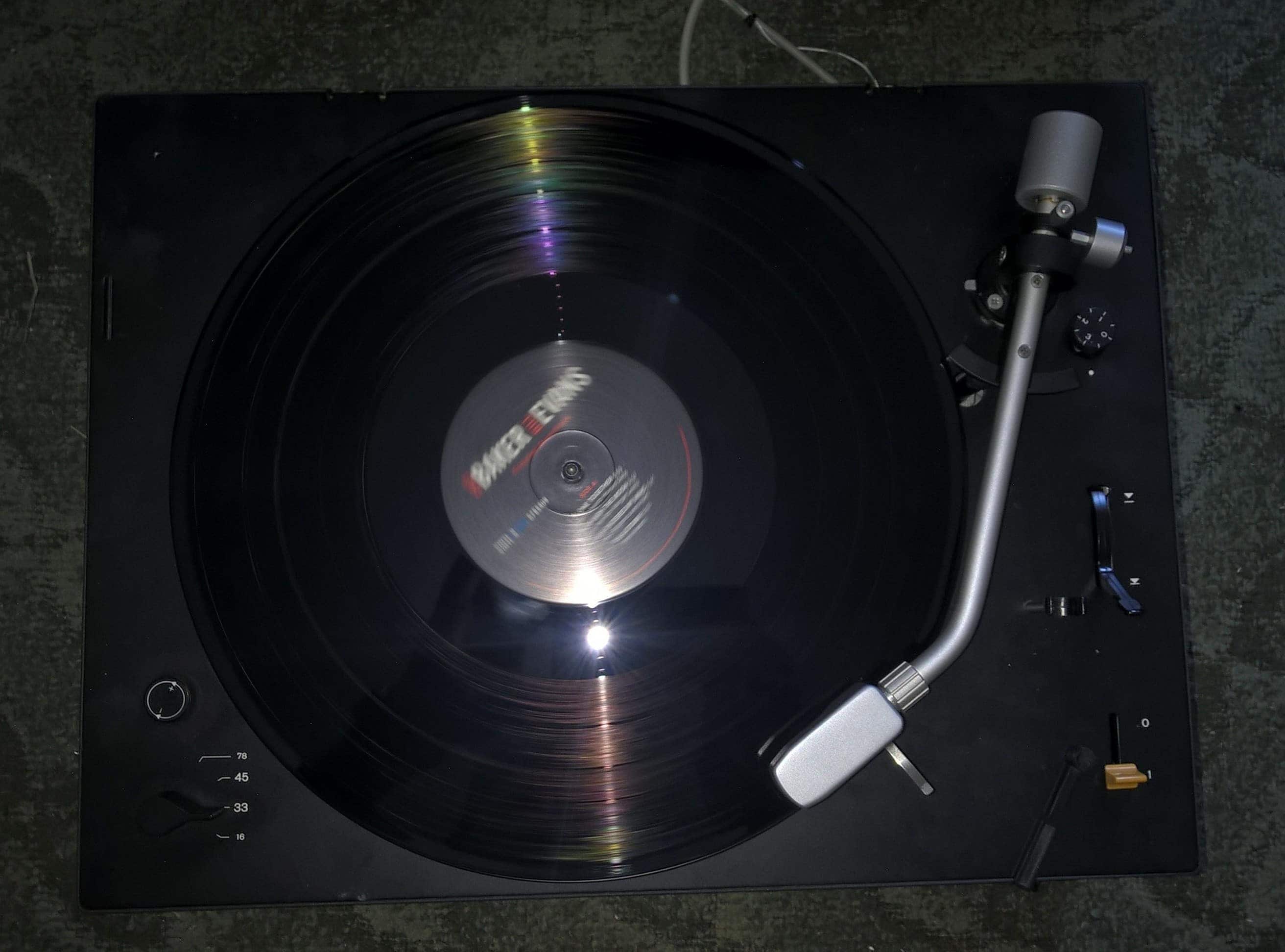

montiran SPU N-E na Brauna, operaciju izveo @eci kao i pretresanje kablaže u ručki/sređivanje masa po gramofonu koje su bile uzrok pompeznom brujanju manje čujnom na MM više na MC glavi.
Takođe podešen VTA, overhang, visina lifta.
Sad sam se ušunjao kod njega dok nije kod kuće, slušam prve taktove na novoj vrtilici sa novom glavom.
Zvuk je hah, opuštencija :)

Iz nekog meni nepoznatog razloga kombinacija Braun PS500/Ortofon SPU-NE je daleko osetljivija na elektromahnetna polja transformatora/prigušnica nego Kuzma Stabi MkI/Ortofon SL15MkII tako da mi je dosta pojeo živaca brum koji se čuo nakon stavljanja novog gramofona na policu.
Prvo sam naravno sumnjao na ground loop pa je krenulo sistematično pretresanje raznih shema uzemljenja, lov na dupliranje mase uređaja prema uzemljenju na šukou, da bi pri pomeranju silnih kutijetina napajanja, phono preampa odjednom brum promenio intenzitet i tu me je prvi put ogrejalo sunce.
Vratio sam uzemljenja na staru poziciju, pretumbao napajački deo izlaznog pojačala u najudaljeniji deo od gramofona i phono preampa, tako da sada imam pozadinsku grobnu tišinu na sistemu i mogu konačno da se posvetim slušanju muzike.
Za sad sam možda 10-tak ploča poslušao sa novim gramofonom u bezbrumnom stanju, mogu da kažem da je tonski karakter i zvučna prezentacija slična kao kod Wolanda sa Ortofon SPU Royal glavom po pitanju izvanredne muzikalnosti za razliku od Ortofon SL15MkII koja je u ovom poređenju više na strani forenzike, slično kao kod Wolandovog Benz Micro LP S.
Sada mi još sledi slatka muka da napravim neku prekidačku skalameriju koja će imati izbor dva ulaza za gramofone i jednim izlazom prema step-up transformatoru (na sreću obe zvučnice su sa niskom impedansom pa mogu na isti SUT) da oba gramofona mogu da budu u funkciji bez prebadanja konektora na transformatorskom ulazu.
