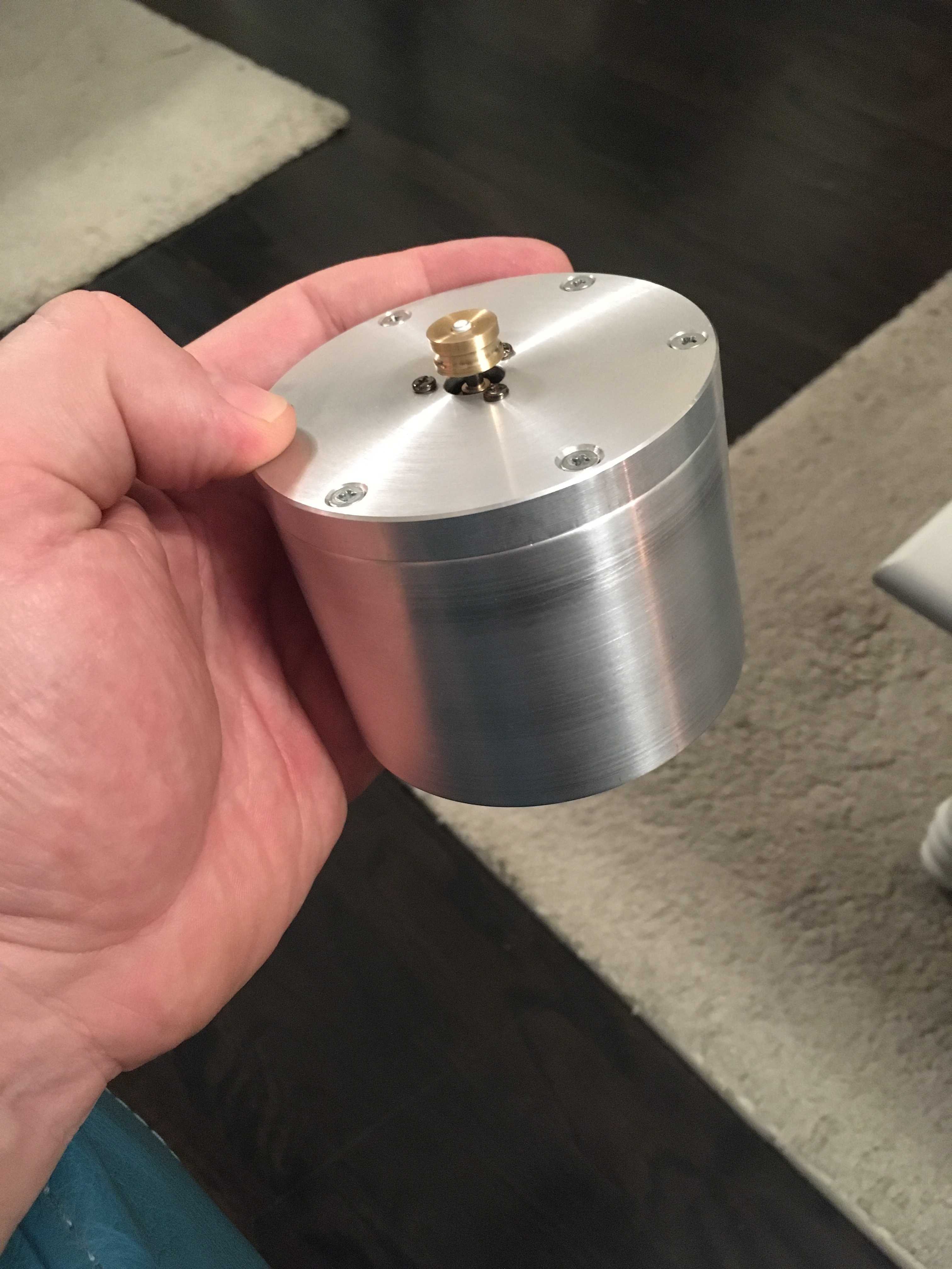

gluv_i_udaren Napisano Mart 30, 2021 #3209 Napisano Mart 30, 2021 Komša mi na brzinu odelj’o jedan gewicht. Ako bude lepo pev’o, onda ćemo ga polirati, eloksirati i mećati fensi šarafe Leonardo, vladd and Srecko je reagovao/la na ovo 2 1
Sinke Napisano Mart 30, 2021 #3211 Napisano Mart 30, 2021 2 hours ago, gluv_i_udaren said: Komša mi na brzinu odelj’o jedan gewicht. Ako bude lepo pev’o, onda ćemo ga polirati, eloksirati i mećati fensi šarafe Očigledno je da se samo igraš, nikakav ti nisi audiofil. gluv_i_udaren je reagovao/la na ovo 1
gluv_i_udaren Napisano Mart 30, 2021 #3212 Napisano Mart 30, 2021 Kakav crni audiofil, ja sam pustolov Srecko and vladd je reagovao/la na ovo 2
