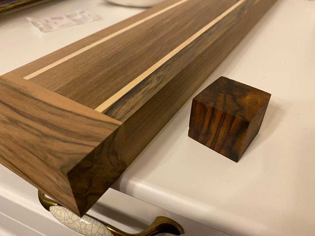

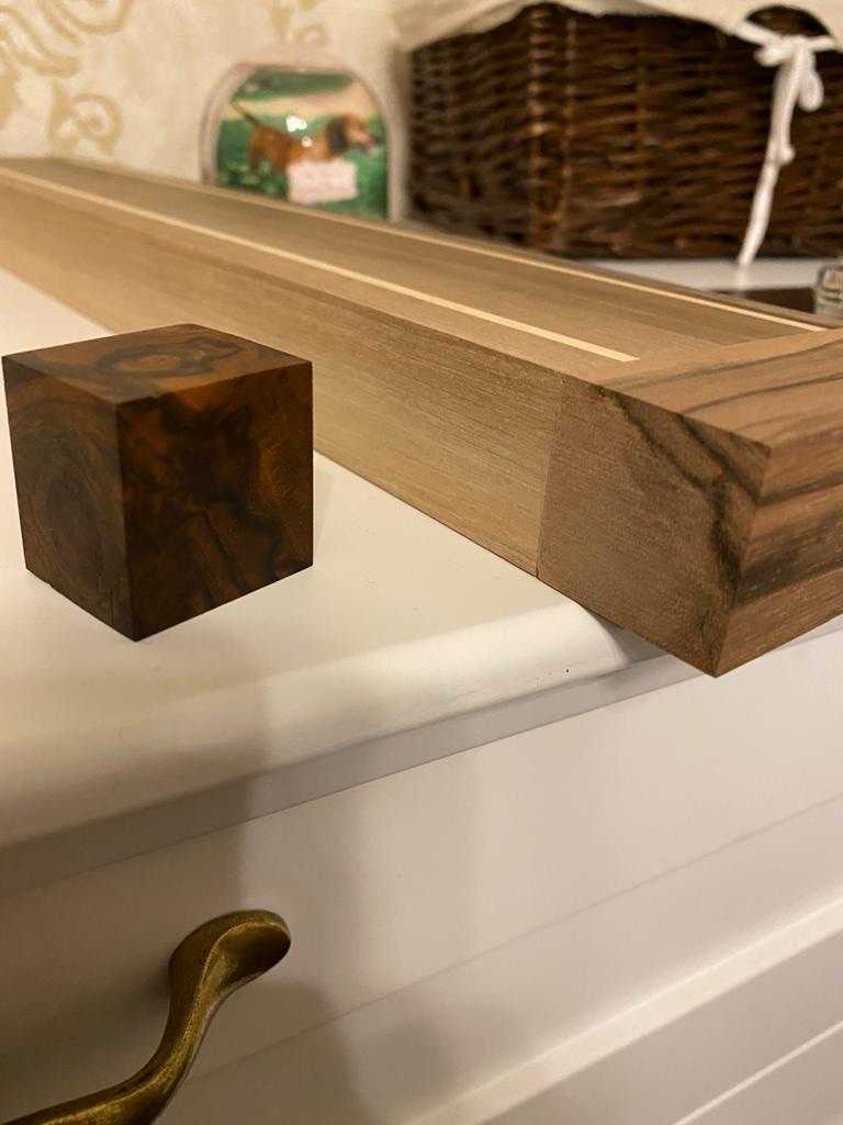

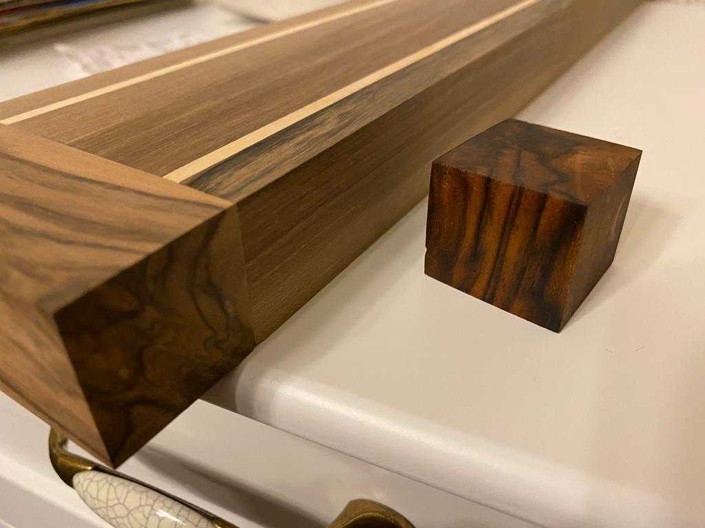

gluv_i_udaren Napisano Novembar 13, 2020 #2951 Napisano Novembar 13, 2020 Piči me neizdrž da završim plint i moram progres da podelim sa vama. Isto od neizdrža sam jednu kockicu finiširao kako sam zamislio da vidim kako će izgledati na kraju... Je’iga, sad mi se ne spava krca44, vladd, Pchelac and 2 ostalih je reagovao/la na ovo 4 1
prophet Napisano Novembar 14, 2020 #2953 Napisano Novembar 14, 2020 Kockica kao da levitira na poslednjoj slici.
gluv_i_udaren Napisano Novembar 14, 2020 #2954 Napisano Novembar 14, 2020 Haha, sad kad si rekao da Valjda zato što joj je senka komplet iza

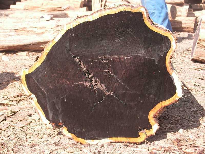

Doktor Napisano Novembar 14, 2020 #2955 Napisano Novembar 14, 2020 Mogao bi da napravis i mPingo. @Mikorist i ja smo veoma zainteresovani. Samo naci parce tog africkog drveta. https://africawildlifes.com/mpingo-the-african-blackwood/ http://www.shunmook.com/text1.htm https://www.analogueseduction.net/isolation/shun-mook-mpingo-disc.html Btw, bilo je vec price o ovome. http://www.shunmook.com/explained.html gluv_i_udaren and Mikorist je reagovao/la na ovo 1 1
vladd Napisano Novembar 14, 2020 #2956 Napisano Novembar 14, 2020 Trebalo bi probati, svakako, i solo i u laminatu. Visok mu je Jungov modul elasticnosti i vise frekvencije rado propusta. Mada su se za plintove fino pokazali zvucno daveci materijali kao lava kamen, pescar, a od drva orah, bolje od hrasta bukve ili jasena. NAravno, laminiranje i inkrustracije, sendviciranje, menjaju akusticke osobine plinta, vise mislim na protok vibracija, ili cak eventualno pojacanje, pride smer vlakana... Davno je ispitivana propagacija zvuka poduzno i poprecno na vlakna, pa se bira sta se bolje uklapa i uvezuje u ostatak namene. PA ovo sto kolega radi ima visu dimenziju dobrih, vrhunskih poteza... gluv_i_udaren je reagovao/la na ovo 1
