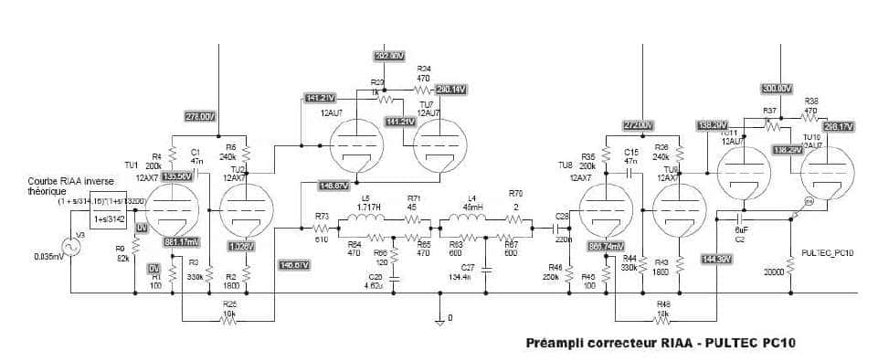

vladd Napisano Maj 12, 2019 #67 Napisano Maj 12, 2019 Kao po obicaju, vladd-u se ne svidja pomoda. Elem, cemu Tango za greedy boys, kopija Pulteca...mislim njiove patrone na preampu. Pultecu trebala konstantna impedansa filtera da bi mogao da bezbolno menja patrone, a za po kuci, koj' ce andrak? E ali KONSTANTNA impedansa je cudo, magija.. a kakve veze ima? Odraditi Pulteca i gotovo
Doktor Napisano Maj 12, 2019 #68 Napisano Maj 12, 2019 Uhhhhh . . . . izgleda da ce Tango uskoro "u kobasice". Pultec or bust.
vladd Napisano Maj 12, 2019 #69 Napisano Maj 12, 2019 http://lcweb2.loc.gov/master/mbrs/recording_preservation/manuals/Pultec Model PC-10 Record Compensating System.pdf Da ne kazem da im je bio neophodan identican gain pri promeni modula. I naravno, ulaz-izlaz=trafoi...mislim trafoima je idealna konstantna impedansa...pa jos standardna...za aktivu nebitno..
neskor Napisano Maj 12, 2019 Autor #70 Napisano Maj 12, 2019 koliko znam Pultec nikada nije imao LCR RIAA vec klasicnu RC
Mikorist Napisano Maj 12, 2019 #71 Napisano Maj 12, 2019 1 hour ago, vladd said: Kao po obicaju, vladd-u se ne svidja pomoda. Daj bre ti konstruiši neku zavojnicu ili izlazni trafo. Evo do sad ne videh neko sem Zen da se bavi trafoima . Evo tražim po forumu TVC/AVC/SUT.... Sve je copy paste
neskor Napisano Maj 12, 2019 Autor #72 Napisano Maj 12, 2019 samo mala napomena, ako neko bude hteo da pravi Pultec sa LCR RIAA mora da obrati paznju na ulazni kondezator ispred RIAA filtera po semi je on 2uF, sto je premalo za LCR resenje je izbaciti taj kond i postaviti kond od npr. 220nF posle LCR RIAA umesto tog konda od 2uF staviti otpornik od 600R , na taj nacin dobijamo idealnu RIAA krivu

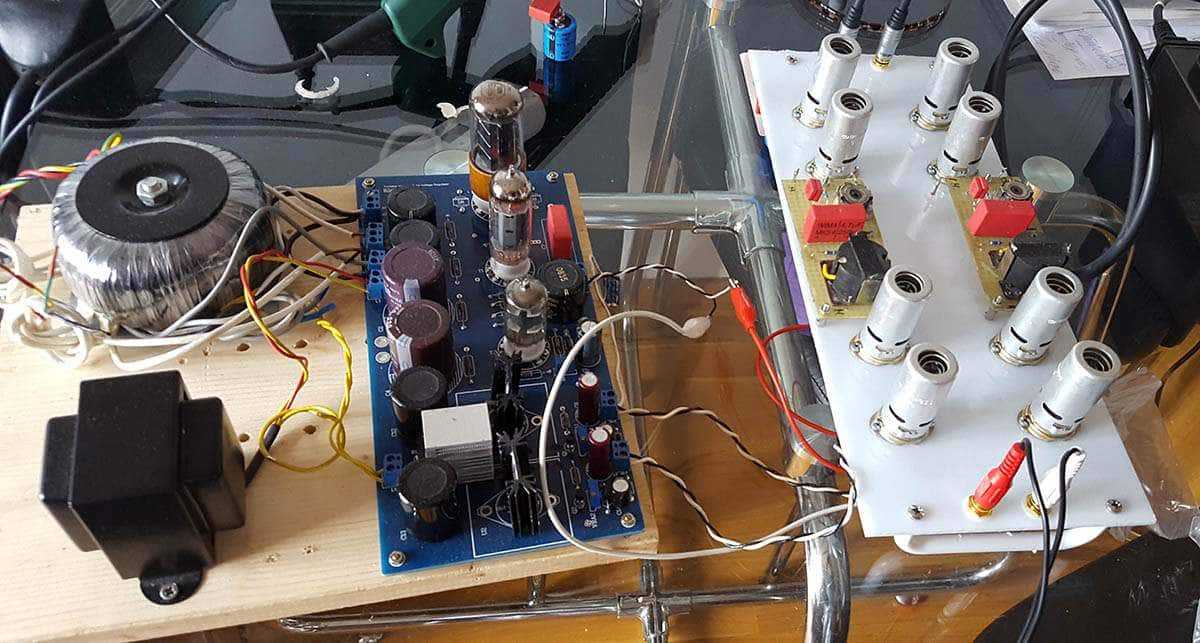

neskor Napisano Jun 4, 2019 Autor #73 Napisano Jun 4, 2019 napravljen Pultec po gornjoj shemi Dual, Woland, NIXIE and 1 član je reagovao/la na ovo 4
neskor Napisano Jun 4, 2019 Autor #74 Napisano Jun 4, 2019 za sada bolje mi svira testni Shishido Dual and Woland je reagovao/la na ovo 2
Woland Napisano Jun 4, 2019 #75 Napisano Jun 4, 2019 ^ u ovim valjkastim kućištima desno su Šolajini LCR moduli?
neskor Napisano Jun 4, 2019 Autor #76 Napisano Jun 4, 2019 4 minutes ago, Woland said: ^ u ovim valjkastim kućištima desno su Šolajini LCR moduli? da, stavljeni u oklop zbog bruma od okolnih trafoa i prigusnica
Woland Napisano Jun 4, 2019 #77 Napisano Jun 4, 2019 ^ jasno, fala.. ajd probaj još neku LCR šemu, ide ti to vidim, a meni je od koristi
neskor Napisano Jun 4, 2019 Autor #78 Napisano Jun 4, 2019 probao i onu Thorstenovu sa e810f i opet bolje mi svira Shishido
Woland Napisano Jun 4, 2019 #79 Napisano Jun 4, 2019 pa, očigledno je da je Shishido favorit ima još jedna sa roehrenrtechnik, slao sam je Zenu, nije komentarisao

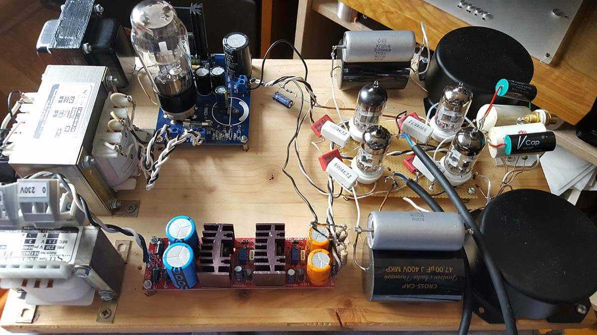

Woland Napisano Jun 17, 2020 #83 Napisano Jun 17, 2020 posle dugo vremena od nabavke modula, sastavljen je Shishido LCR Phono Preamp sa Tango EQ-600P LCR modulima..@Zflazar je jedini u našoj diy zajednici bio dovoljno radoznao da se prihvati posla.. u stvari - sam se ponudio, žao mu je bilo da me gleda, kako bezuspešno pokušavam da pronađem nekog ko ima volje, vremena itd, da sklopi Phono.. da ne bi bilo zabune: nedvosmisleno sam napominjao da ću da platim koliko treba.. taj nedostatak radoznalosti (skoro sam siguran da su EQ-600P, osim što su nenađijumi, jedini moduli na našim prostorima), koji se zapatio u našoj diy zajednici, ne znam kako da karakterišem, a da ostanem pristojan..ipak, na kraju platio nisam, a dobio sam Phono, uradio mi ga je Specijalista - Kardiolog, tokom njegove radne terapije, između ugradnji Pejsmejkera.. kaže da je uživao dok ga je radio i da je jednostavan za izradu..Phono je rađen u doba Korone, i delovi su iz Nemačke došli dok je trajala epidemijakorištene su PCC88 8kom, sa po jednom triodom, na jednom mestu pojačan kkndenzator i ništa drugo nije menjano na šemi..phono ću da spakujem ovde:a ostalo je da se napravi napajanje, trenutno radi na pozajmljenom (@Zflazar ga pravio sebi)umesto šrafa sam stavio regularno uzemljenje - to mu ga dođe upgrade [emoji846]zvuk ne liči na lampaški u onom uobičajenom smislu.. ZfPhono je u mom sistemu pregazio Nagru VPS (ECC83, ECC81) i Trafomatic iteraciju Alena Wrighta (E88CC) zaista sjajan phono, kojim se LCR toplo preporučuje Stradi, NIXIE, gluv_i_udaren and 7 ostalih je reagovao/la na ovo 5 3 2
neskor Napisano Jun 17, 2020 Autor #87 Napisano Jun 17, 2020 dobrodosao u LCR Riaa klan Woland je reagovao/la na ovo 1
Woland Napisano Jul 3, 2020 #88 Napisano Jul 3, 2020 ZfPhono je skutijan: sp300b, revox, djmilicic and 7 ostalih je reagovao/la na ovo 4 5 1
