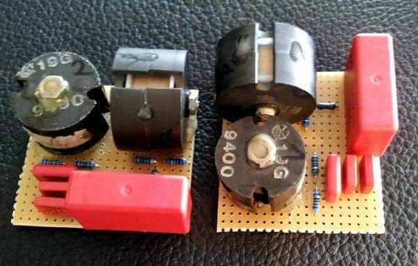

neskor Napisano Februar 2, 2013 Share #1 Napisano Februar 2, 2013 Polako prikupljam delove za ovaj preamp: Najveci problem je bilo nabaviti EQ600 na semi, tzv. LCR Riaa. Naravno, moze da se nabavi preko, ali "cijena prava sitnica" Jedino sto mi je ostalo je da pokusam da ga naravim u DIY izvedbi. Seme koje mogu da se pronadju na netu za LCR Riaa su uglavnom ove: Ja sam se odlucio za ovu drugu opciju, sto zbog jednostavnosti, sto zbog cinjenice da ispred LCR elementa ne treba ogromni kondenzator. Ovde lokalno sam kupio potrebne induktivne elemente, a ostatak delova u RK i Mikroprincu. Evo slika kako je na kraju ispalo. Ostaje samo da se zasebno ubace u metalnu kutijicu. Woland je reagovao/la na ovo 1 Link to comment Podeli na ovim sajtovima More sharing options...
neskor Napisano Februar 2, 2013 Autor Share #2 Napisano Februar 2, 2013 Tek kada sam sklopio ovu LCR skalameriji, video sam da ovakav polozaj kalemova nije dobar ( nasao na netu raspravu o pravilnom i nepravilnom postavljanju vazdusno motanih kalemova u skretnicama) Ono sto mene sada brine je, da li ce ovakav polozaj kalemova imati preveliki uticaj (citaj - stetnost) jednog u osnosu na drugi ili to pravilo nije bas primenljivo kod feritnih jezgara i u ovoj primeni? Link to comment Podeli na ovim sajtovima More sharing options...
Zen Mod Napisano Februar 2, 2013 Share #3 Napisano Februar 2, 2013 s obzirom na vrstu kalemova (kalemskih tela) - mogao si ih zavrnuti jedan na drugi , ne bi imali uticaja dakle , opusteno Link to comment Podeli na ovim sajtovima More sharing options...
neskor Napisano Februar 2, 2013 Autor Share #4 Napisano Februar 2, 2013 Sada sam se cuo sa Ferencom i on mi je potvrdio isto Hvala Link to comment Podeli na ovim sajtovima More sharing options...
Zen Mod Napisano Februar 2, 2013 Share #5 Napisano Februar 2, 2013 dobro - kad to zavrsis , onda se baci na izradu LR RIAA Link to comment Podeli na ovim sajtovima More sharing options...
